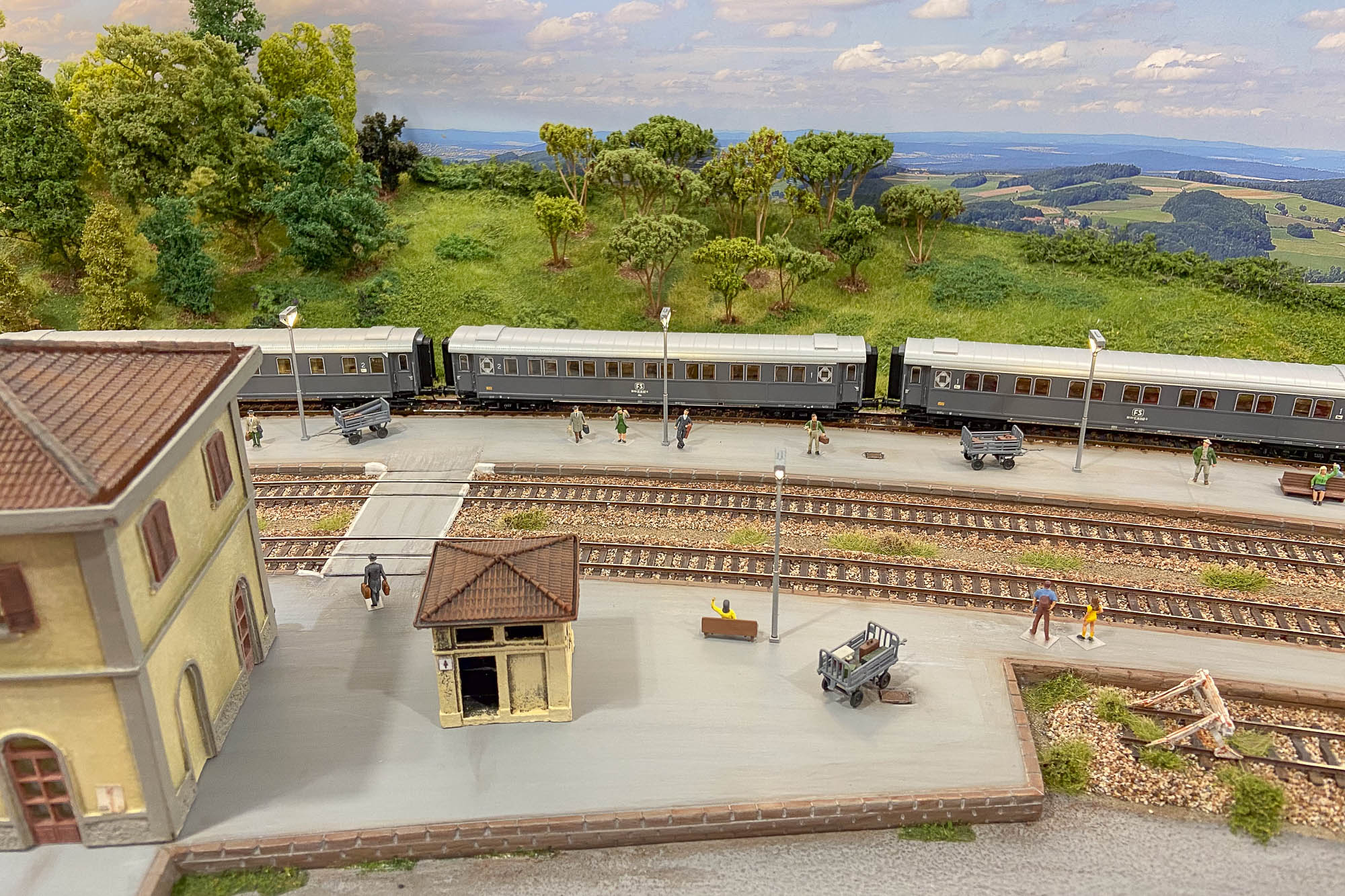

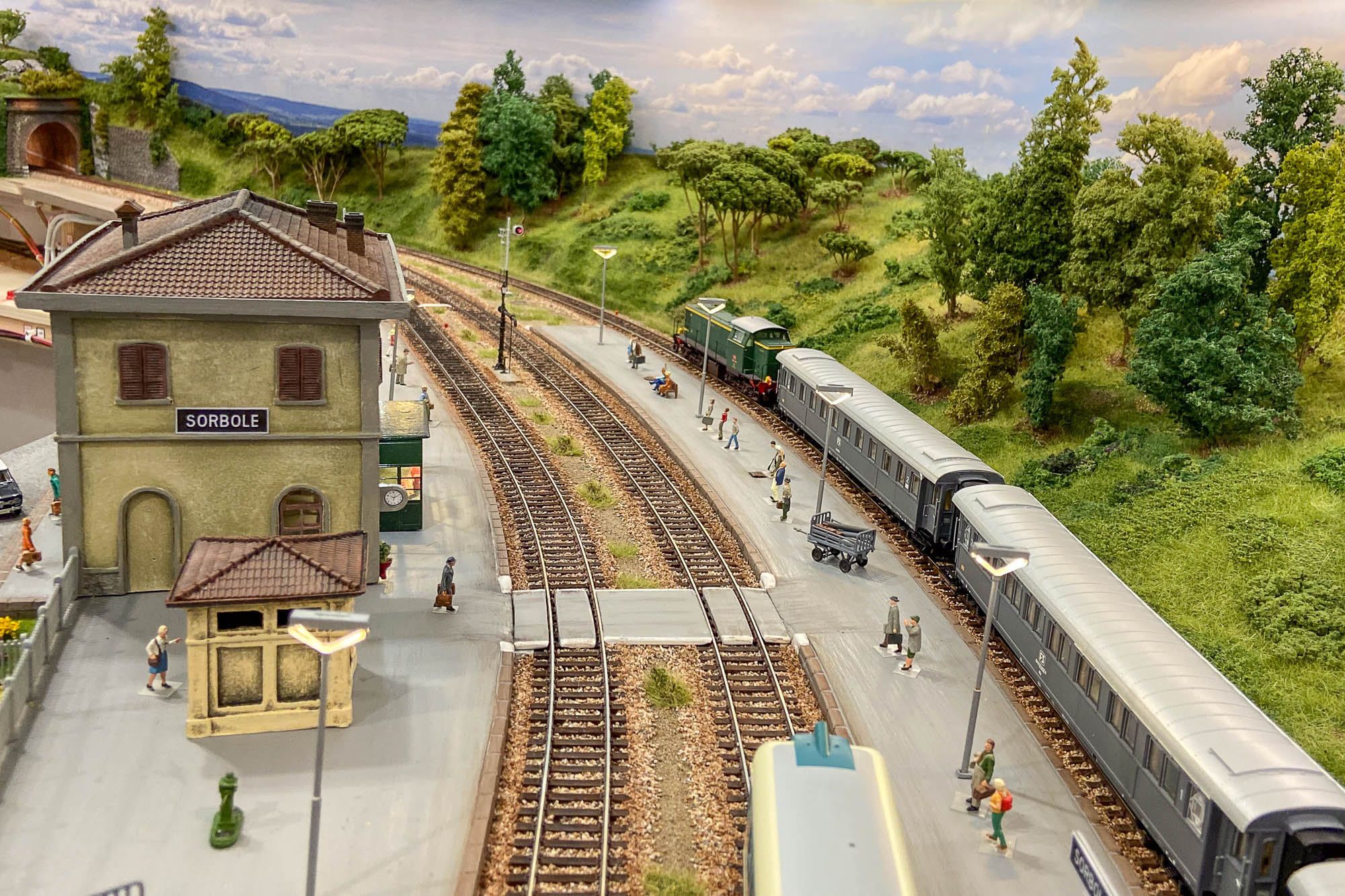

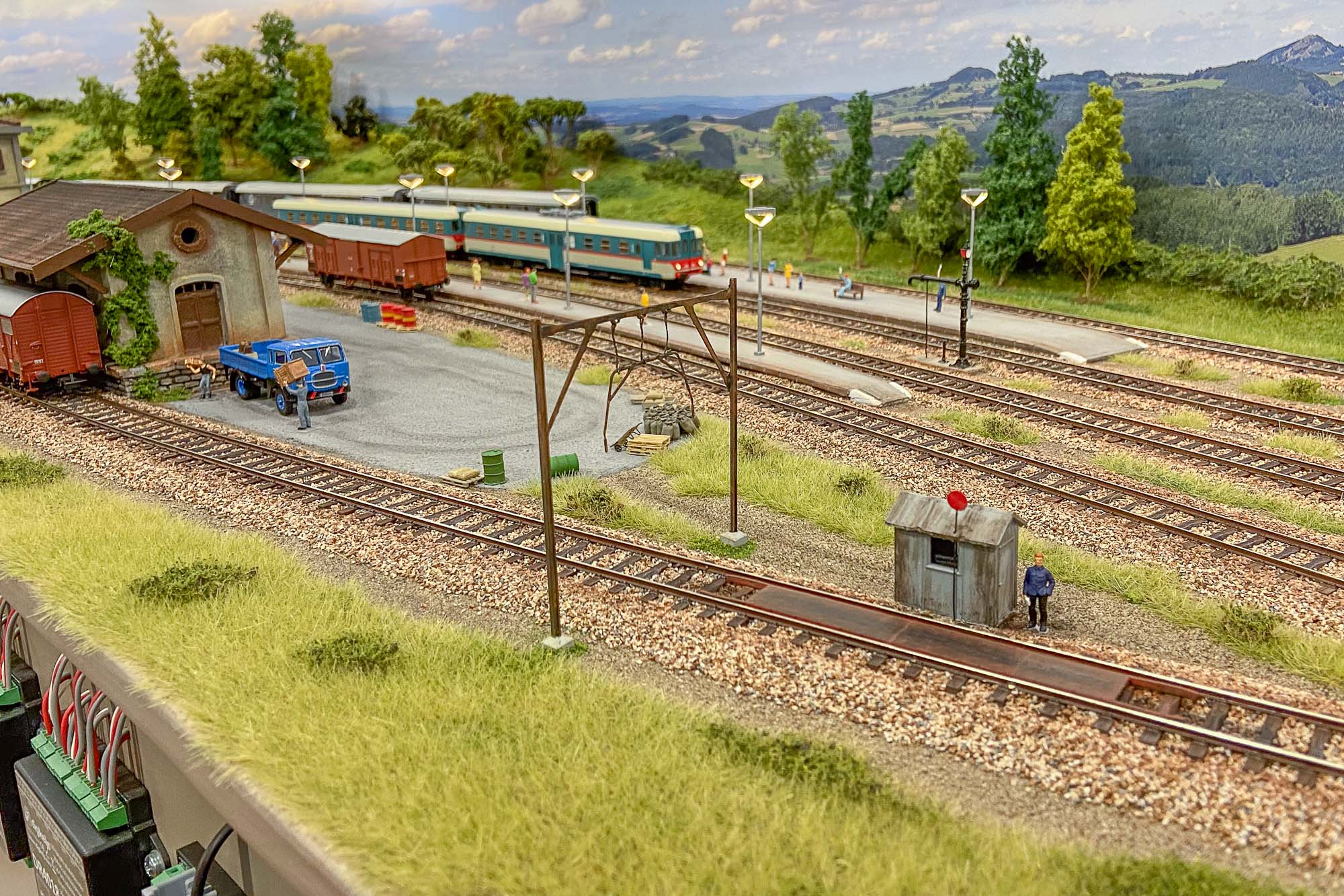

Vi mostro qualche immagine scattata dopo gli ultimi lavori.
I più importanti sono stati l’aggiunta dei segnali e dell’illuminazione.
La stazione di Sorbole si sta inoltre arricchendo di vari dettagli.
Molti altri arriveranno in seguito…

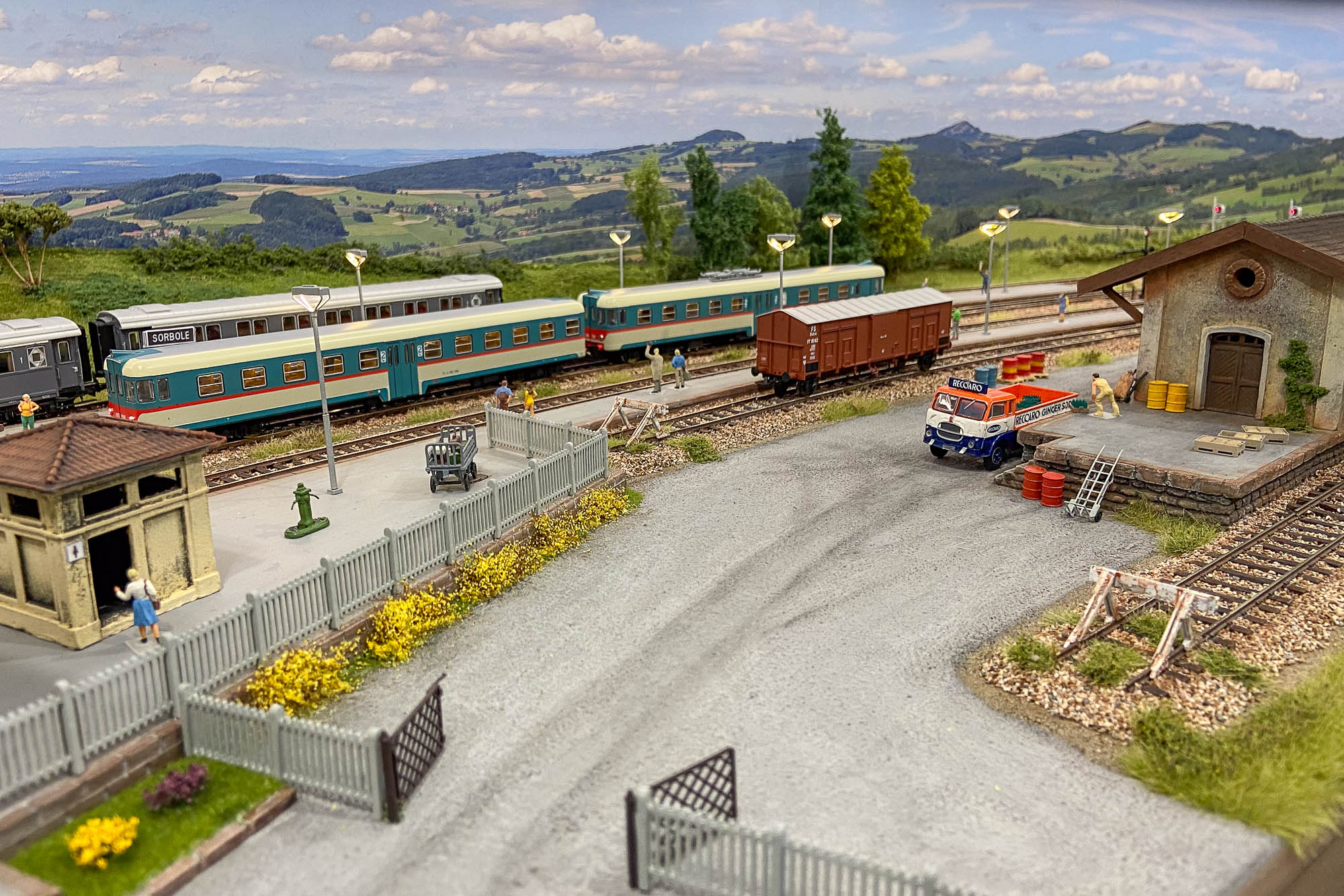

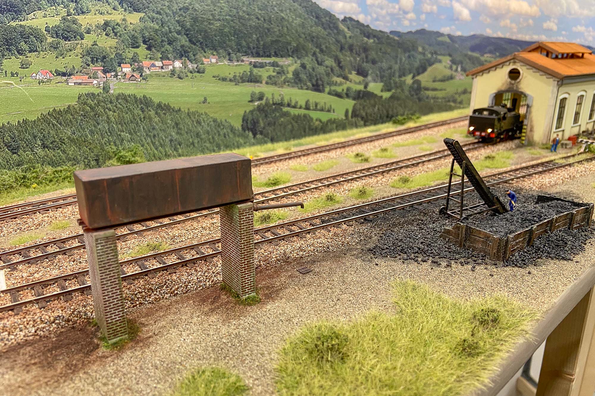

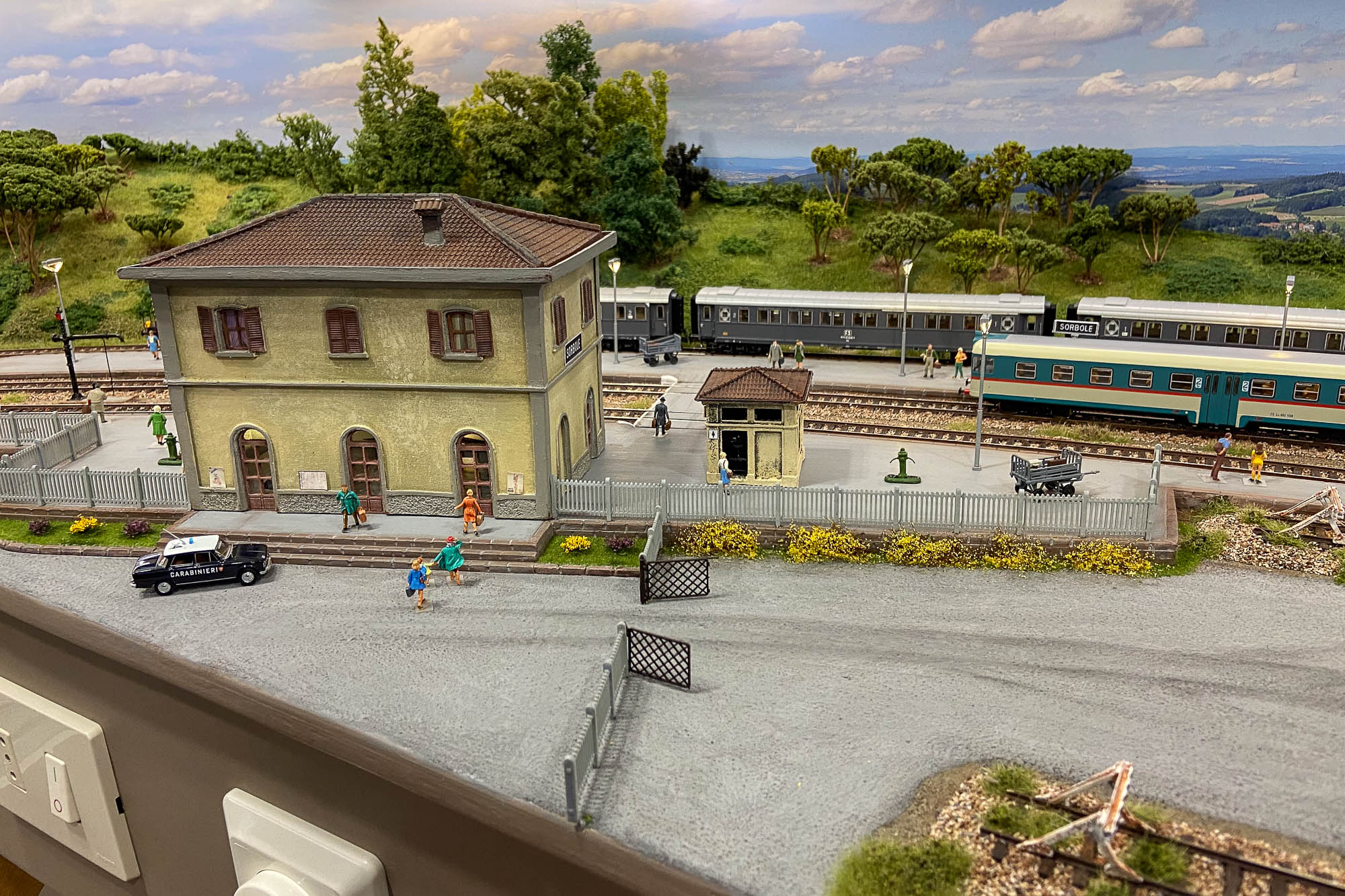

Buon pomeriggio.

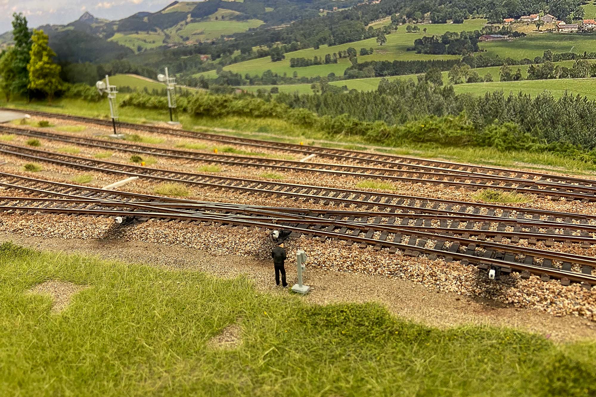

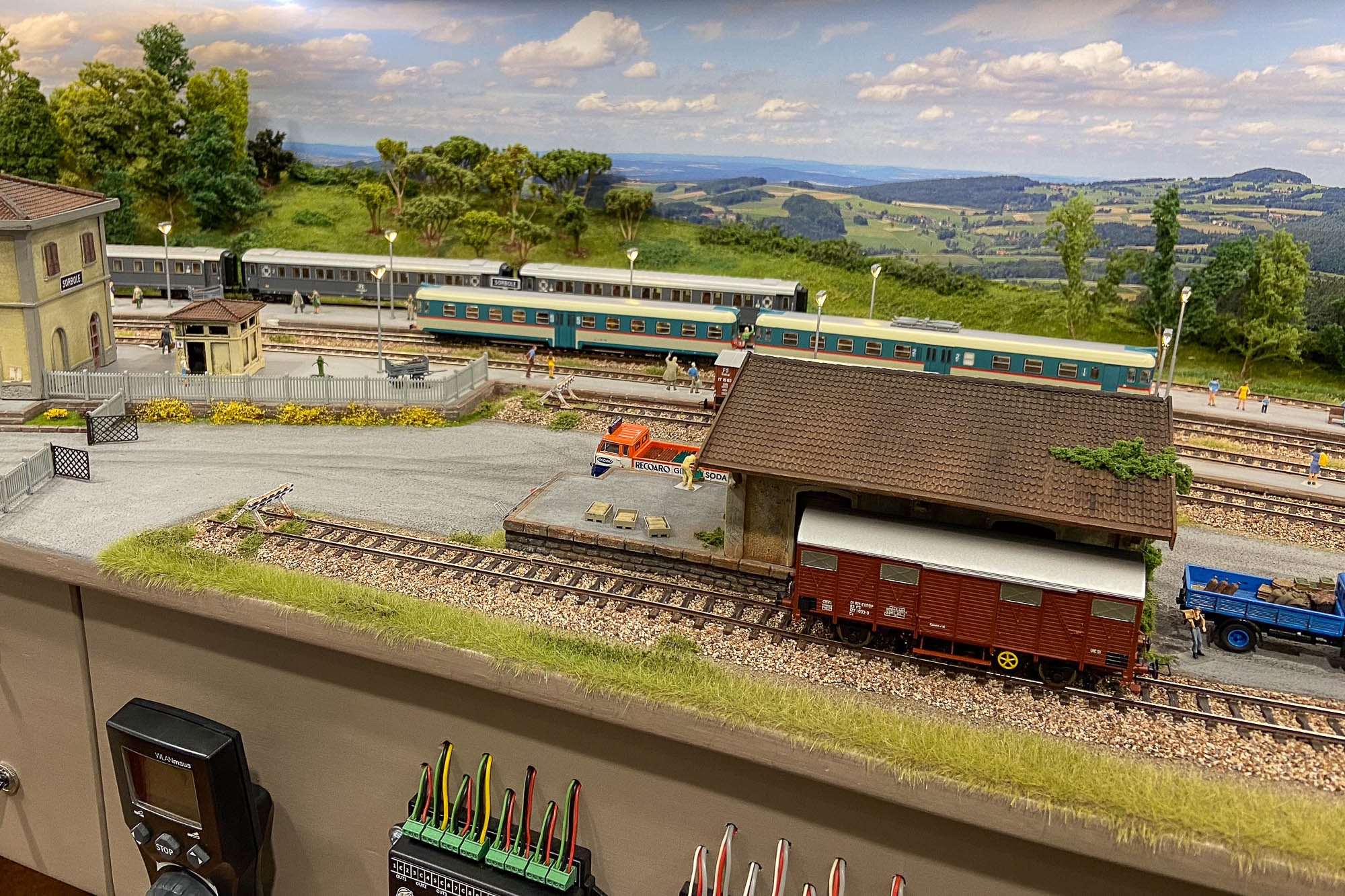

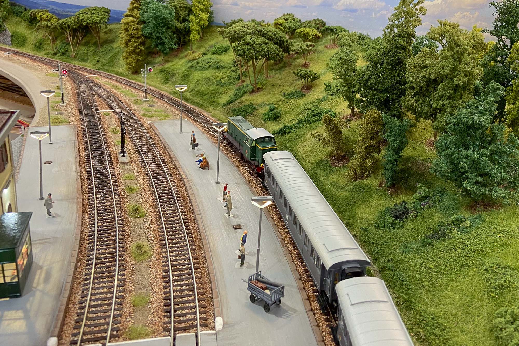

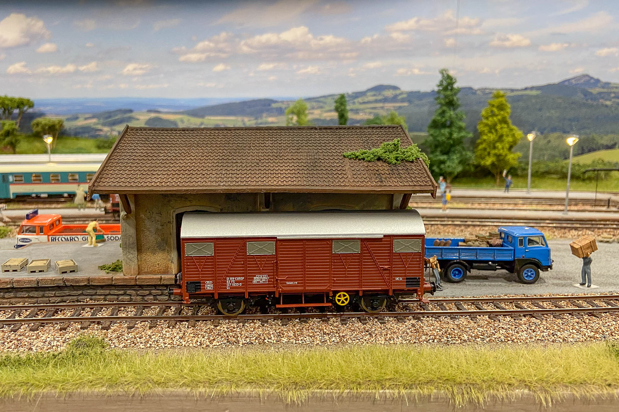

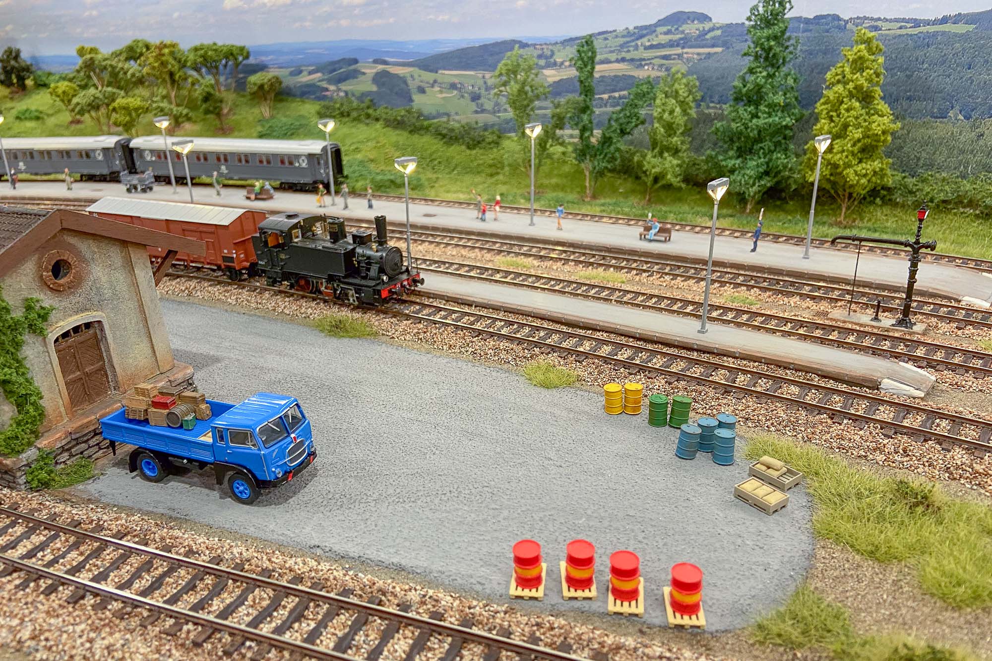

Ho aggiunto altri dettagli alla stazione di Sorbole.
Staccionata FS, personaggi, veicoli, pesa e sagoma limite, serbatoio idrico, zona caricamento carbone, picchetti cdb, il nome della stazione, aiuole all’ingresso della stazione e altri ancora che potrete vedere nelle foto che allego…
Luca - 4S - Solis - Bierdorf

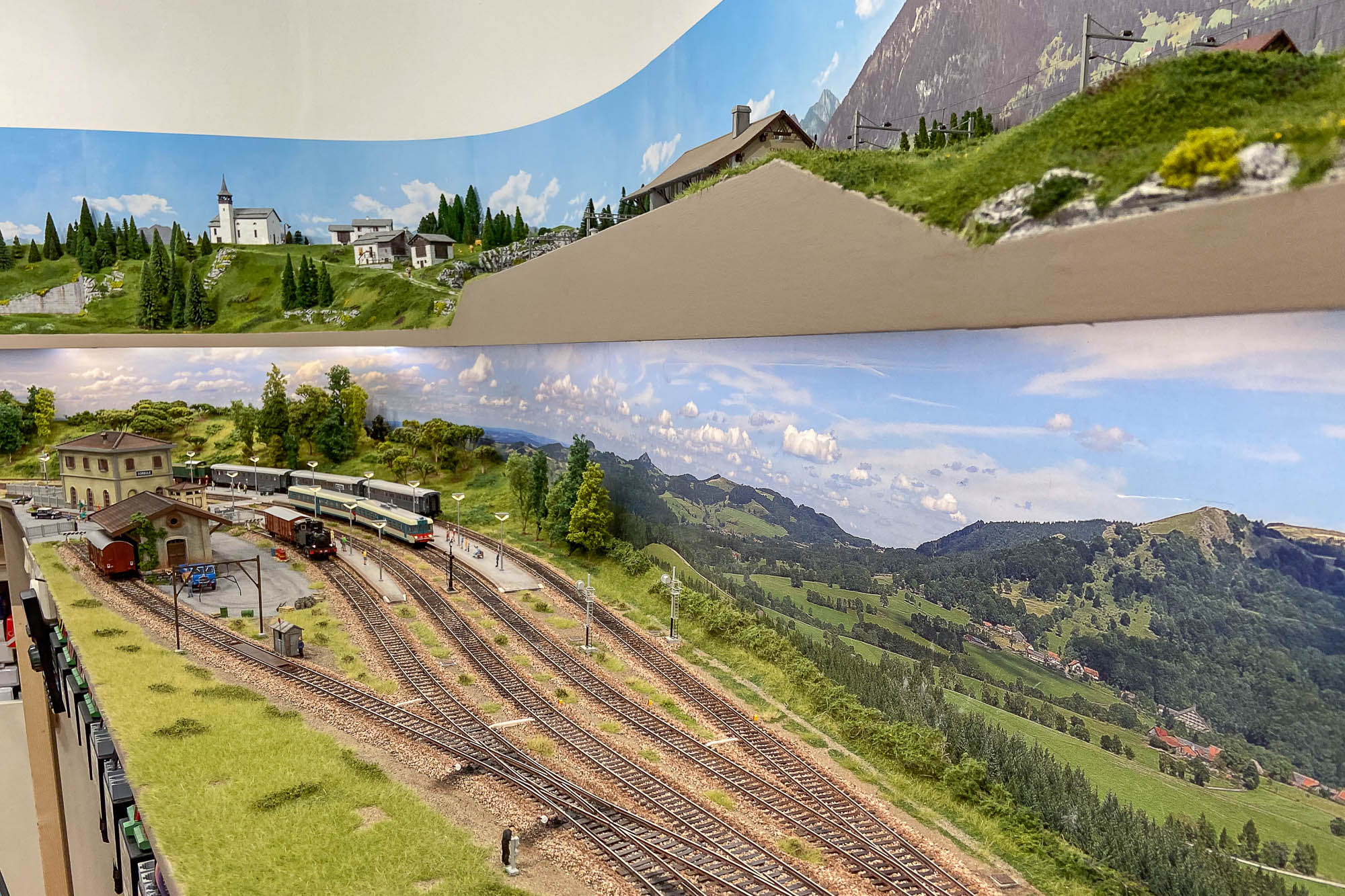

#622 Messaggio da Luca Solis »
Alfaluna ha scritto: martedì 15 ottobre 2024, 20:49 Bellissimo,
mi fa morire il personaggio dell'ultima foto che solleva la cassa da solo come nulla fosse :-)
I fondali di che marca sono?
Grazie Lorenzo.
In effetti la cassa è molto grande ma "maciste" la solleva come se nulla fosse (personaggio Preiser).
Il fondale è una foto trovata in rete e stampata su forex da 3 mm.
Ti copio la descrizione già pubblicata lo scorso 23 Marzo:
Dopo studi, riflessioni, ripensamenti… ho finalmente realizzato lo sfondo della parte bassa del plastico (FS e DB).
Gli ostacoli da superare erano:
lunghezza complessiva di ben 15 metri;
necessità di uno sfondo sufficientemente neutro per adattarsi ad entrambe le amministrazioni ed epoche di ambientazione;
necessità di un supporto che fosse contemporaneamente robusto (10 dei 15 metri devono essere rimovibili per permettere l’accesso alle stazioni nascoste) e flessibile (per seguire le curvature negli angoli della stanza).
La foto da cui sono partito l’ho trovata su Wikipedia Commons.
Si tratta del “Panorama vom Wachtküppel” scatto del 2017 di Jörd Braukmann che ringrazio di cuore.
E’ il montaggio della veduta a 360° da una bassa montagna che si trova in Assia, nei monti Rhön.
https://commons.wikimedia.org/wiki/File ... BCppel.jpg
Il file originale misurava 36.000x2500 pixel.
Ho eliminato gli elementi di disturbo (ci sono molte pale eoliche e qualche antenna di troppo), quindi ho de-saturato e tolto un pò di nitidezza alla foto e infine l’ho ritagliata in basso in modo che una volta stampata la lunghezza di 7,5 metri generasse un’altezza di 44 cm (quella necessaria nel lato DB).
Dopo di che ho unito la foto così modificata con la sua copia speculare per ottenere lo sviluppo di 15 metri necessario.
Il file è stato quindi fatto stampare su forex da 3 mm.
Lo stampatore lavora con fogli 3x2 metri e quindi mi ha consegnato 5 pannelli da 3 metri x 44 cm.
Per il montaggio ho suddiviso ulteriormente 4 dei 5 pannelli per poterli maneggiare più facilmente.
Solo il pannello lungo la parete in diagonale è ancora lungo 3 metri ed è incollato.
Sono incollati anche i due pannelli dietro la stazione di Sorbole.
Gli altri sei pannelli sono invece fissati con dei magneti e facilmente rimovibili.
Questo e' una fase di lavoro laboriosa ed attenta mirata poi, se svolta attentamente bene, ad ottenere un appagante risultato finale. Se vogliamo definirla cosi' e' la vera e propria ciliegina sulla torta che esalta poi la bellezza finale del contesto stesso del plastico. Saluti. Egidio. [51]
