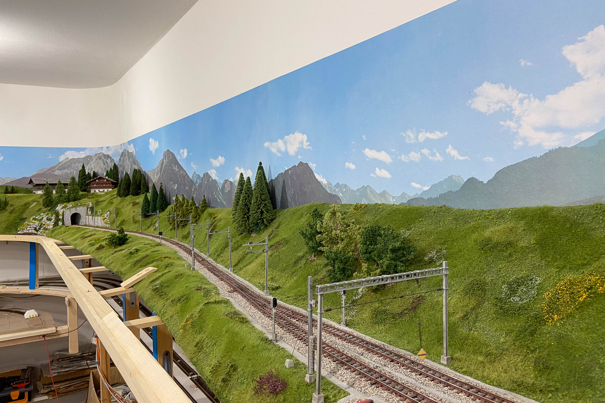

Dopo studi, riflessioni, ripensamenti… ho finalmente realizzato lo sfondo della parte bassa del plastico (FS e DB).
Gli ostacoli da superare erano:
- lunghezza complessiva di ben 15 metri;
- necessità di uno sfondo sufficientemente neutro per adattarsi ad entrambe le amministrazioni ed epoche di ambientazione;
- necessità di un supporto che fosse contemporaneamente robusto (10 dei 15 metri devono essere rimovibili per permettere l’accesso alle stazioni nascoste) e flessibile (per seguire le curvature negli angoli della stanza).
La foto da cui sono partito l’ho trovata su Wikipedia Commons.
Si tratta del “Panorama vom Wachtküppel” scatto del 2017 di Jörd Braukmann che ringrazio di cuore.
E’ il montaggio della veduta a 360° da una bassa montagna che si trova in Assia, nei monti Rhön.
https://commons.wikimedia.org/wiki/File ... BCppel.jpg
Il file originale misurava 36.000x2500 pixel.
Ho eliminato gli elementi di disturbo (ci sono molte pale eoliche e qualche antenna di troppo), quindi ho de-saturato e tolto un pò di nitidezza alla foto e infine l’ho ritagliata in basso in modo che una volta stampata la lunghezza di 7,5 metri generasse un’altezza di 44 cm (quella necessaria nel lato DB).
Dopo di che ho unito la foto così modificata con la sua copia speculare per ottenere lo sviluppo di 15 metri necessario.
Il file è stato quindi fatto stampare su forex da 3 mm.
Lo stampatore lavora con fogli 3x2 metri e quindi mi ha consegnato 5 pannelli da 3 metri x 44 cm.
Per il montaggio ho suddiviso ulteriormente 4 dei 5 pannelli per poterli maneggiare più facilmente.
Solo il pannello lungo la parete in diagonale è ancora lungo 3 metri ed è incollato.
Sono incollati anche i due pannelli dietro la stazione di Sorbole.
Gli altri sei pannelli sono invece fissati con dei magneti e facilmente rimovibili.
Una volta montato lo sfondo ho ritenuto accettabile la porzione di ombra che in alcuni punti il plastico RhB proietta sulla parte alta dello sfondo stesso.
Non così sulla parete in diagonale, l’unica in cui il plastico in H0 è completamente sovrastato da quello in H0m.
Ho quindi acquistato e montato una striscia di Led COB lunga 2 metri (temperatura 4000k come le lampade che illuminano la stanza). E’ dotata di telecomando e dimmerabile quindi posso regolarne l’intensità parallelamente alle luci della stanza (che sono anch’esse regolate da un dimmer).
Vi mostro qualche foto. Ovviamente bisogna fare uno sforzo di fantasia dato che manca completamente la parte a vista sul lato sinistro (stazione di “Sonnendorf”). Dovete immaginarvi un piano profondo 70 cm su tutta la lunghezza della stanza…

Ho realizzato un video in cui si apprezza il nuovo sfondo.
La nuova illuminazione a led purtroppo "sfarfalla" nel video ma dal vivo non si nota affatto.

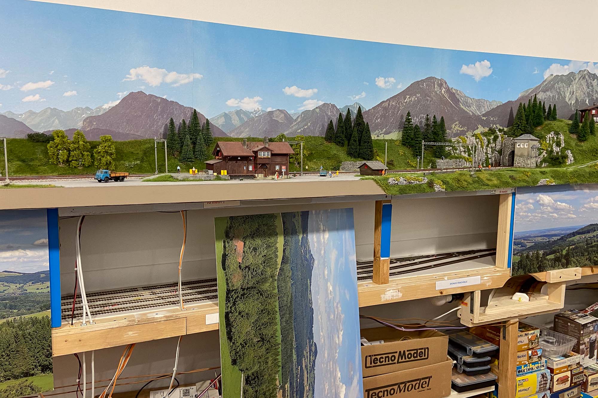

#518 Messaggio da Luca Solis »
I commenti ricevuti sulle ombre proiettate dal plastico alto sul cielo di quello basso mi hanno portato a ripensare all’illuminazione di quest’ultimo.
Purtroppo, come immaginavo, lo spazio a disposizione è insufficiente.
Ho quindi deciso di modificare il bordo anteriore del plastico alto, portandone la profondità ad almeno 45 cm. sui due lati lunghi.
Dato che lo sfondo del plastico basso è collocato a 30 cm dalle pareti (dietro ci sono le stazioni nascoste), ottengo così uno sbalzo di 15 cm sufficiente a collocare le strisce di Led senza che queste siano troppo vicine allo sfondo.
A questo punto ho deciso anche di inserire una sottile fascia di chiusura del plastico alto.
Nasconde i Led e contribuisce a creare uno stacco tra i due plastici.
E’ alta solo 3 cm (che diventano 6 e 8 in corrispondenza dei piazzali delle due stazioni), per mantenere un minimo di pendio erboso a valle dei binari.
Vi mostro i lavori in corso.
Ovviamente dopo aver stuccato i fori provvederò a verniciare la fascia e ad ingrandire prati e pendii…

Bellissima soluzione e riuscitissima struttura di base, una bella genialata
Messaggi: 13776
Re: Plastico “4S”
#523 Messaggio da Egidio »
Ottimo lavoro Luca !! Concordo con il parere espresso dall' amico Diego che spesso le "trovate" eseguite in corso d' opera sono le migliori. Ancora complimenti. Saluti. Egidio. [51]
Luca Solis
Messaggi: 665
Nome: Luca
Città: Borgosesia
Re: Plastico “4S”
#524 Messaggio da Luca Solis »
Ringrazio Diego ed Egidio.
Credo che la soluzione trovata sia migliorativa.
Però se avessi sin da subito pensato all’illuminazione appesa sotto al bordo del plastico RhB avrei faticato meno.
A suo tempo creare un bordo anteriore con curve ben disegnate non fu facile.
Adesso trovare adeguati punti di fissaggio per la fascia non è stata una passeggiata.
E ovviamente alcuni punti del paesaggio già terminato verrano ricoperti dal nuovo dato il diverso profilo del pendio a valle dei binari.
È il problema delle “prime volte”: difficile azzeccare tutto…
Luca - 4S - Solis - Bierdorf
