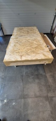

Maurobe00+ ha scritto: domenica 10 marzo 2024, 22:20Ps: visto che anche il mio plastico sarà a parete, posso sorreggere il telaio da staffe reggimensola? Ovviamente staffe grosse per carichi pesanti e solo sui 2 lati dove misura 50 e 80 cm (i muri sono tutti portanti)
Come avrai visto il mio "4S" ha una struttura mista: profilati metallici avvitati al muro sul lato posteriore e gambe in legno (ereditate dai plastici precedenti) sul bordo opposto.
Ho utilizzato staffe reggimensola (del tipo denominato "a cremagliera") solo per gli scaffali porta oggetti che si trovano sotto al plastico (v. foto allegata).
I produttori di quest'ultime dichiarano la portata delle loro staffe, alcune sono date per 50 kg (ciascuna) quindi in teoria la cosa è fattibile.
Io però ho preferito appunto solide gambe sul lato anteriore.
Una ogni metro circa, lasciando quindi un passaggio sufficientemente ampio per i lavori sotto al plastico.

A mio parere le staffe possono andar bene a patto che non siano fatte semplicemente a L ma abbiano un terzo lato obliquo di irrigidimento, come nell'immagine seguente.
La stessa cosa la puoi ottenere con i profilati metallici a L per scaffali, quelli della prima foto di Luca, messi in orizzontale. Se ne metti uno spezzone in verticale puoi creare poi l'equivalente della staffa di prima con uno spezzone orizzontale e uno obliquo di irrigidimento. Altri ancora lo hanno fatto con profilati di legno di almeno 3 cm di spessore.
In ogni caso due gambe robuste alle estremità non guasterebbero e non dovrebbero creare grossi problemi di ingombro.
Messaggi: 4678
Re: Progetto plastico mansarda
#42 Messaggio da IpGio »
Concordo con Mauro e magari un buon ancoraggio laterale alle estremità verso parete per evitare movimenti laterali, anche se è pur vero che fissando il piano sulle mensole... il tutto dovrebbe irrigidirsi (occhio alle dlatazioni del legno).
Comunque un minimo di telaio da appoggire alle mensole e poi sopra il telaio i piani... lo farei.

Ciao a tutti 🙂 finalmente ho trovato il tempo per costruire il primo dei sei moduli.
Userò tutto materiale di riciclo che ho qui disponibile a casa.
Qui è ancora grezzo, devo rifinirlo.
