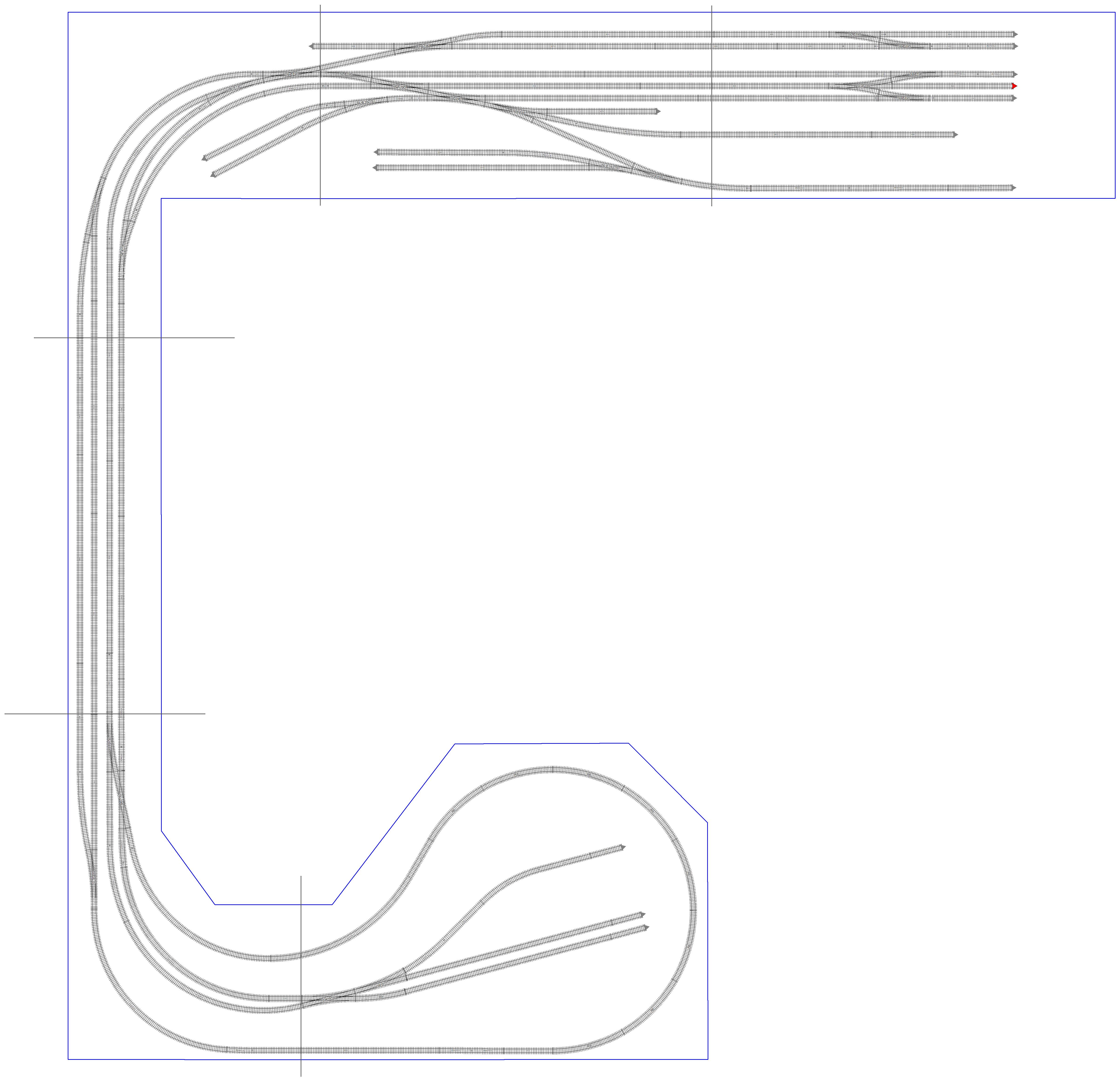

Mauro, il mio omonimo, è alle prese con tutti i problemi di un primo progetto importante per un plastico ferroviario in scala H0 che però non può sottrarre più di tanto spazio in una mansarda a tetto spiovente in cui va rimessata una certa quantità di suppellettili. Per messaggio privato mi ha espresso una serie di dubbi e cercato di semplificare al massimo il tracciato.
Stante il problema dello spazio, c'è anche il problema della profondità della struttura che, se oltre i 70-80 cm, impedisce di arrivare agevolmente in tutti i punti più distanti.
Mi sono quindi permesso di proporgli un tracciato con una stazione di testa e un anello di ritorno, tutto su uno stesso piano. Invece della solita stazione di transito, gli ho proposto una stazione terminale con un discreto spazio per i convogli merci con relativo magazzino, il tutto su una mensola profonda 80 cm. Il tracciato ritorna alla stazione con un anello di ritorno dopo un tragitto abbastanza lungo a vista, così da godere anche di un pò di passerella. L'anello di ritorno può essere ripiegabile in verticale, con cerniere, quando il tracciato non è in uso.
Ci sono anche un paio di binari, lungo il lato con il tetto molto basso, a disposizione per l'alternanza dei convogli; non è una stazione nascosta ma un serbatoio di convogli a vista.
Di seguito il file di Scarm e una immagine esplicativa.
Attendo le sue considerazioni, visto che sono pochi quelli che apprezzano i plastici con stazione di testa.

Rivisto qualche particolare nella stazione di testa; invariato il resto.

Buongiorno Mauro,
hai riassunto perfettamente tutti i miei dubbi/problemi/ansie/ostacoli e grazie per tutta la pazienza che hai avuto!
Qualcuno potrebbe prendermi per pazzo, ma essendo il mio primo plastico "serio" mi sono trovato davanti a tanti punti di domanda [252] la paura è di sbagliare, perdere solo che tempo e denaro.
Tornando a noi, direi che la stazione di testa da una parte e l'anello di ritorno dall'altra è una grande idea (non ci avevo minimamente pensato) rinuncerei a vedere i treni girare continuamente in tondo, ma in questo modo c'è molto più realismo e sinceramente non mi dispiace!
Domanda che mi sorge subito spontanea: per non rimanere sempre con il mouse in mano in questo modo e anche per sicurezza, dovrei automatizzare il tutto (fermare i treni in stazione e magari rifarli partire dopo tot tempo) la cosa è complessa? Ora ho la centralina Z21 Start, servono delle centraline/modifiche aggiuntive specifiche o basta un programma su pc? In questa materia sono proprio ignorante :neutral:

Mi fa piacere aver colto i tuoi dubbi e le tue problematiche, anche se in fondo sono molto più diffuse di quanto tu possa pensare. Questo può essermi utile nel fornirti aiuto.
Tu stai evidenziando solo uno dei due problemi che riguardano una stazione di testa: oltre ad una assistenza per la gestione dei transiti, hai bisogno anche di una semplificazione per creare gli itinerari tra i vari binari senza sbagliare la posizione dei vari deviatoi.
Per tutto questo basta e avanza la centrale z21 (zeta minuscola, infatti la tua centrale sarà bianca; la Z21 è nera e più complessa); dovrai però aggiungere la motorizzazione e la digitalizzazione dei deviatoi e un certo numero di sensori lungo il tracciato. Il tutto sarà collegato ad un computer e avrai un programma informatico ad hoc per gestire il tutto.
Per sensori intenderei consigliarti quelli ad assorbimento di corrente che rilevano la presenza di qualsiasi rotabile assorba energia (loco anche ferma, carrozza con illuminazione, rotabili con assi contenenti una resistenza,....). Come computer va benissimo anche un vecchio pc o un portatile o addirittura un netbook. I programmi per gestire il tutto sono sia a pagamento che gratuiti e ti permetteranno di gestire il plastico in forma sia automatica (puoi limitarti a guardare una serie di transiti tutti automatici) che semiautomatica (quello che dicevi, fai partire tu un convoglio per una certa destinazione e, mentre fai altre manovre, il tutto si completerà con arresto finale autonomo del convoglio). Avrai tutte le possibilità in manuale ma soprattutto avrai, al computer, un valido quadro di comando per definire, con qualche semplice click del mouse, tutti i possibili itinerari per le varie manovre.
Siamo tutti qui a disposizione per sviluppare il progetto e aiutarti nei vari aspetti tecnici che dovrai affrontare.

Tanto per rendere l'idea della movimentazione che implica una stazione di testa come quella proposta, provo a elencare quelle che, secondo me, sono le possibili manovre.
I binari riservati ai convogli passeggeri saranno i binari 1 e 2 mentre il binario 3, anch'esso servito da banchina, può servire anche per eventuali convogli merci.
Il binario 4 serve da ricovero e sosta per carrozze e convogli reversibili e per questo ci sarà, al binario 4E, o una loco diesel da manovra o qualche carrozza speciale.
I binari 5 e 6 sono riservati alla composizione/scomposizione dei convogli merci con loco da manovra dedicata in sosta al binario 7E.
I binari 7 e 8 sono riservati alle operazioni di carico e scarico dei carri merci, il 7 dal piazzale e l'8 direttamente dal magazzino.
Da tutti i binari di stazione e magazzino è possibile accedere alla lunga asta di manovra per tutte le movimentazioni del caso, compreso il riposizionamento in testa o in coda della loco da manovra grazie ad una serie di doppi binari di manovra interconnessi.
Innanzitutto ci sarà la possibilità di osservare e apprezzare una serie di convogli fermi nei binari di stazione, appena arrivati o in partenza. Soprattutto richiederanno attenzione per la relativa composizione di carrozze e il posizionamento della locomotiva.
Un convoglio passeggeri in arrivo, se non reversibile, può sganciare la loco trainante e sostituirla con una nuova loco in arrivo dal deposito (A,B,C) specie se nel binario 1. Se nel binario 2 o 3 può invece essere riportata in testa tramite i deviatoi e il binario parallelo adiacente. Prima di questo riposizionamento della loco ci può essere un movimento di aggiunta o sottrazione di carrozze con la loco da manovra per una ricomposizione del convoglio. La loco sganciata che non viene riposizionata in testa, andrà al deposito una volta partito il convoglio e liberato il relativo binario.
I convogli merci in arrivo saranno scomposti per portare i carri ai binari di carico e scarico. Per aumentare il divertimento, può essere utile numerare ogni carro e al momento di ricomporre il convoglio merci, estrarre a sorte la sequenza dei carri. Questo implicherà una serie di manovre all'interno dello scalo merci come al vero.
Mentre quindi aggiungere o togliere qualche carrozza diretta ai convogli passeggeri sarà una manovra relativamente semplice, ricomporre con una nuova sequenza un convoglio merci richiederà una certa serie di manovre nonché una discreta perizia nel farle.
Ecco allora che avere un programma che ti gestisca il viaggio e l'arrivo dei convogli passeggeri mentre si fanno manovre nello scalo risulta pressoché obbligatorio; tanto più perché per instradare le loco da manovra servirà avere una quadro sinottico (a video) su cui scegliere e attivare gli itinerari.
Giocando quindi anche da soli, si avrà una movimentazione di rotabili non indifferente, con alternanza di convogli in arrivo dai binari di sosta che possono contenere entrambi un paio di convogli di media lunghezza. Giocando in più persone il divertimento sarà ancora maggiore.

É un bell'impiantino, io da analogico avrei pensato di automatizzare il pezzo col cappio e i binari di sosta in modo da giocare nella stazione preparando i treni per poi inviarli nel giro e vederli tornare dopo qualche minuto.
Si sarebbe potuto ragionare di far mettere in coda i treni nei binari di sosta facendoli partire nello stesso ordine secondo cui arrivano.
Col digitale non saprei farlo :D

Questo è il layout definitivo (un immenso grazie a DOC) con i moduli sezionati.
Mauro

#46 Messaggio da MrPatato76 »
Bello👍
Tienici aggiornati
