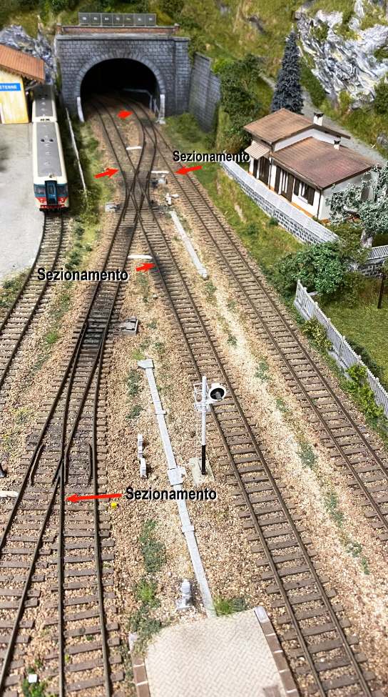

Fuori stazione è più semplice, come si può vedere dalla prima immagine. Il blocco successivo inizia appena passato il segnale (in questo caso di avviso). Per il trigger (il comando che apre il segnale) si mette l'attivazione del percorso tra il blocco davanti al segnale e quello successivo, mentre come condizione si mette che il blocco successivo sia "non occupato". Il treno parte dal blocco davanti al segnale e quando supera il segnale, in pratica va ad occupare il blocco successivo, la cui condizione "non occupato" era necessaria per il verde (segnale aperto). Quindi non essendo più valida la condizione il segnale torna allo stato "normale" cioè rosso.
In stazione è più complesso perché solitamente ci sono i deviatoi che raccordano i vari binari e i primi blocchi fuori stazione iniziano dopo questi deviatoi che normalmente non fanno parte di tratte con retroazione (è possibile anche far partecipare i deviatoi alle retroazioni, ma è una scelta da valutare in funzione del tracciato e del software che si usa). Come si vede dall'immagine il blocco fuori stazione inizia 80cm dopo il segnale di partenza e in questo caso, volendo resettare il segnale appena passata la loco e la prima carrozza, con TC si usa un comando specifico con un marker (quello grigio con la scritta 75) che resetta il segnale con un comando (Operation).

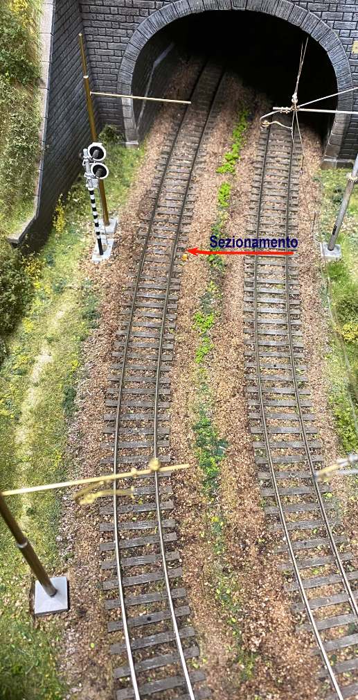

I sezionamenti sono come li ho fatti anche io per il blocco. Solo che tra il segnale ed il sezionamento del blocco ne ho fatto un altro per il sensore per la messa a via impedita del segnale che tu fai con il software.

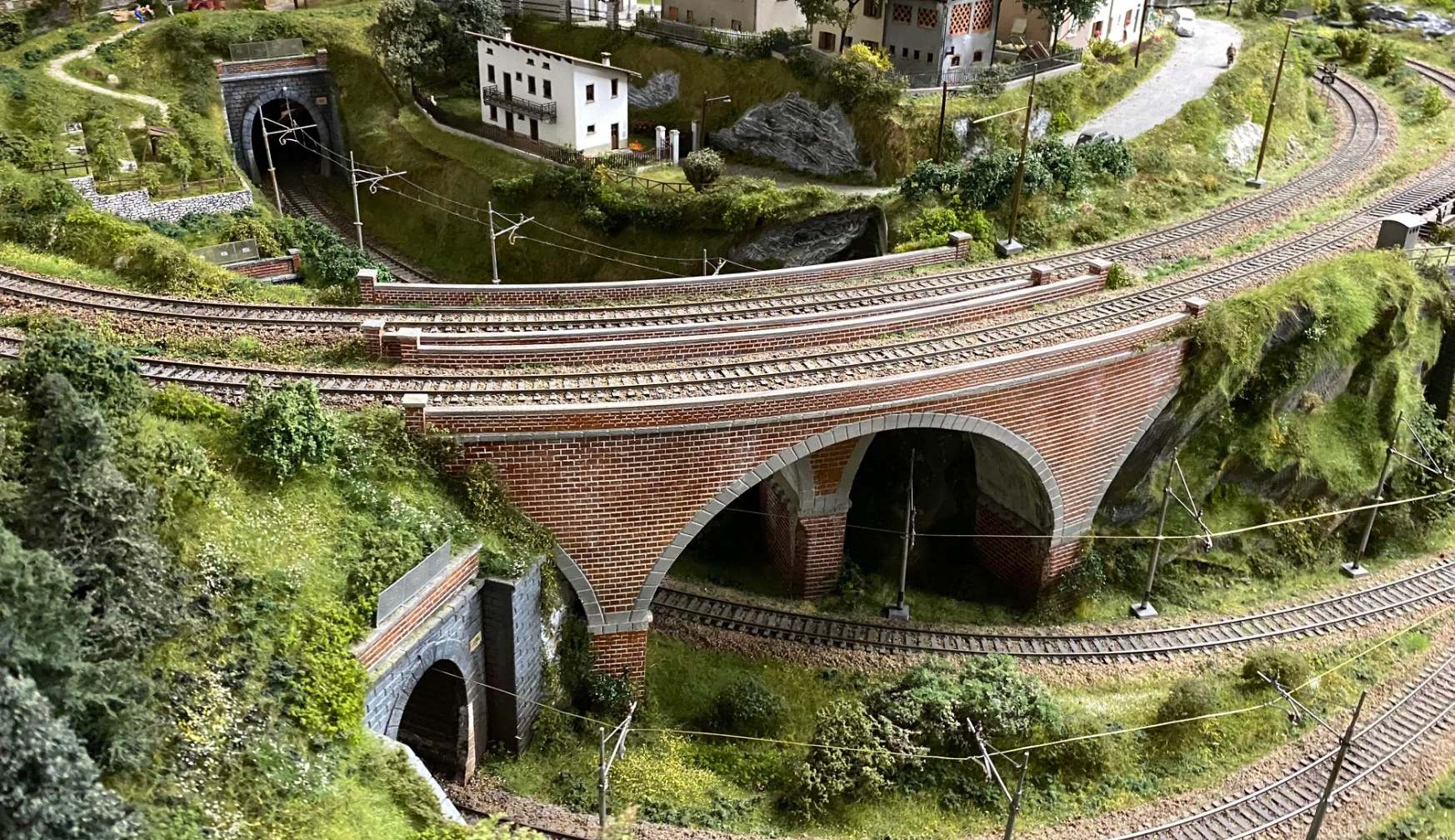

Per Roberto: Ti faccio i complimenti per la cura del dettaglio del tuo plastico. I portali delle gallerie e quel ponte in mattoni rossi spettacolare e sovrastante la sede ferroviaria sono autocostruiti o commerciali?

Grazie Roberto.
Sono auto-costruiti, come la maggior parte dei fabbricati in stile italiano e gli altri elementi del mio plastico, inclusi i deviatoi.

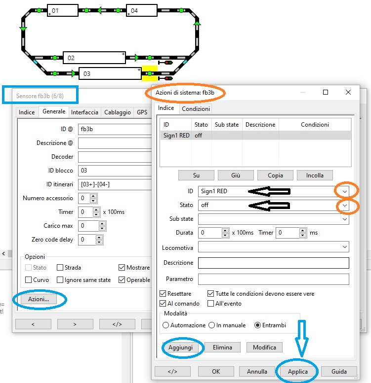

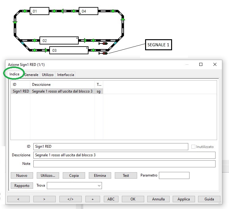

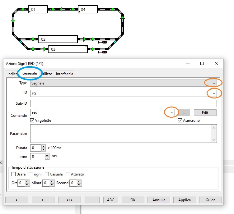

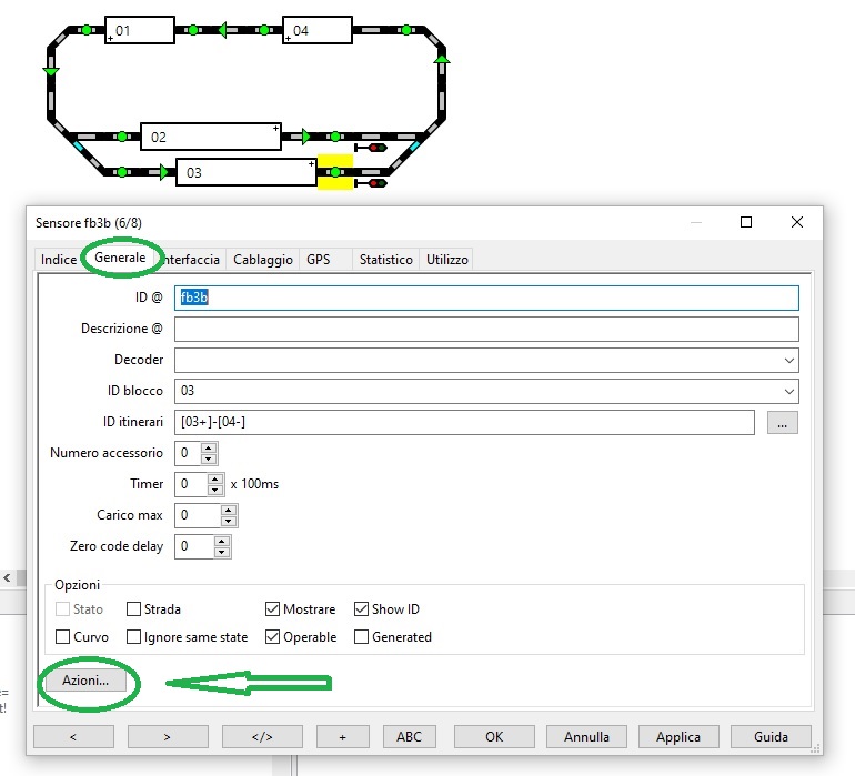

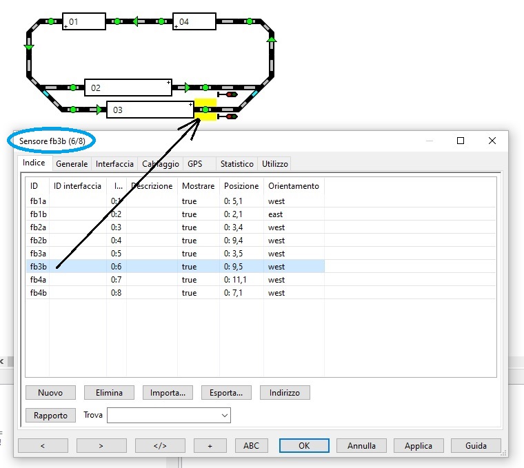

Indicazioni relative a Rocrail per volgere al rosso un segnale posto appena dopo un sensore senza aspettare che venga attivato un sensore successivo. Si sfrutta il cambiamento del sensore da occupato (ON) a non occupato (OFF).
Aprire "Pannelli" e quindi "Azioni"; click su "Nuovo" e sostituire NEW con una sigla e una descrizione adatte (nel nostro caso "Sign1 RED").
Click su "Generale" del menù superiore, scegliere, con i menù a tendina, il tipo di accessorio (Type) e il suo ID e quindi scegliere il tipo di comando, in questo caso "RED". Confermare il tutto con il solito click su "Applica".
Passiamo, sempre in "Pannelli" su "Sensori" e andiamo a scegliere il sensore che ci interessa, in questo caso "fb3b" che precede il segnale "Sign1".
Spostiamoci sempre sul "Generali" e click su "Azione" posta in basso a sinistra.
Sulla videata che si apre andiamo a cercare su "ID" la sigla dell'azione che abbiamo precedentemente preparato (Sign1 RED) e lo stato del sensore che a noi interessa (OFF). Click su "Aggiungi" e infine su "Applica".
Il tutto funziona nel momento in cui la loco lascia il tratto soggetto al sensore, semprechè non sia seguita da altri rotabili che lo possano mantenere sullo stato di "ON" tipo carrozze illuminate o carri con assi con resistenza. Basta comunque un rapidissimo passaggio allo stato di OFF perchè il processo avvenga, quindi basta una carrozza non illuminata (postale, bagagliaio) in un tratto soggetto al sensore relativamente corto.
