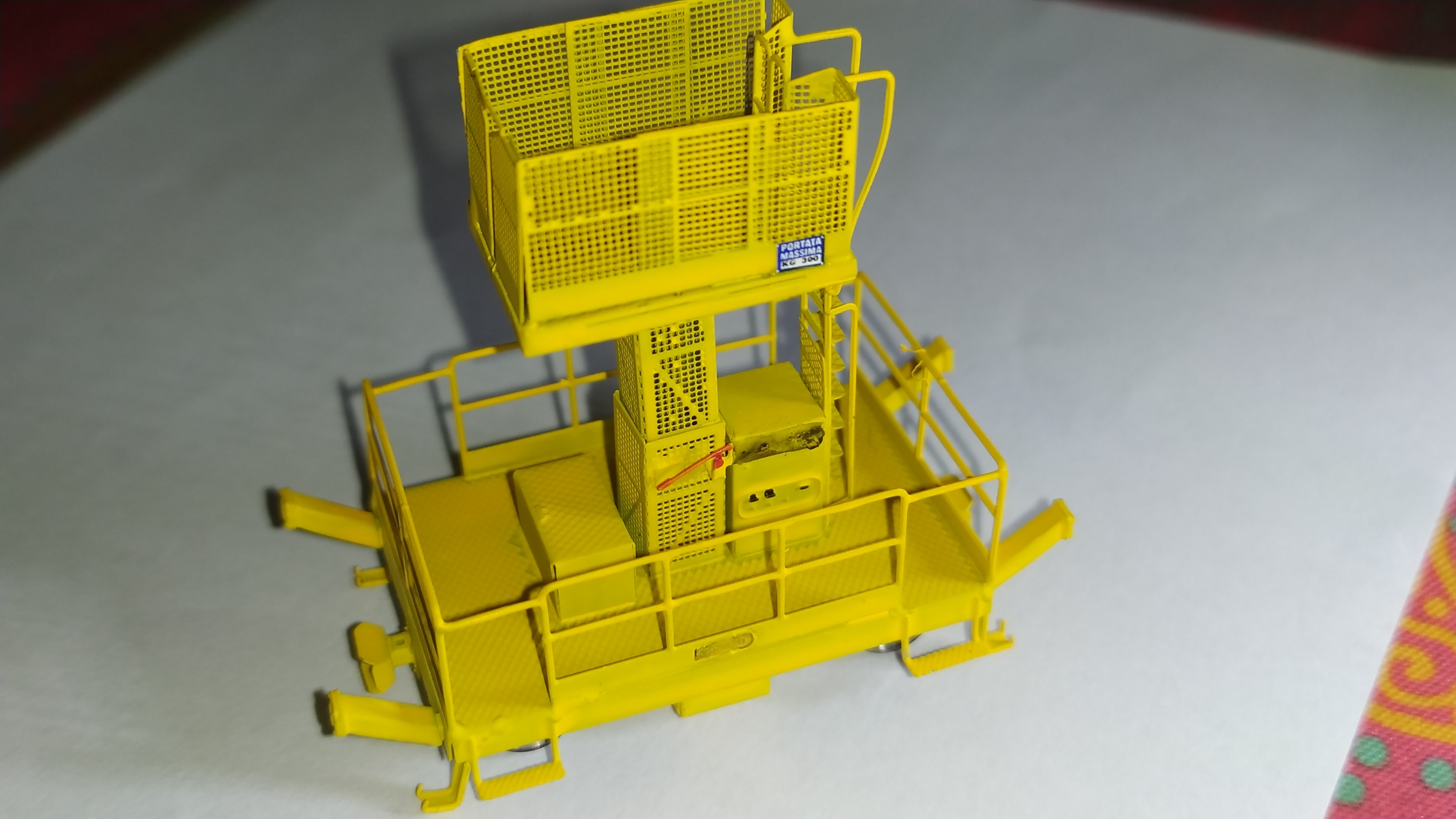

#31 Messaggio da Edgardo_Rosatti »

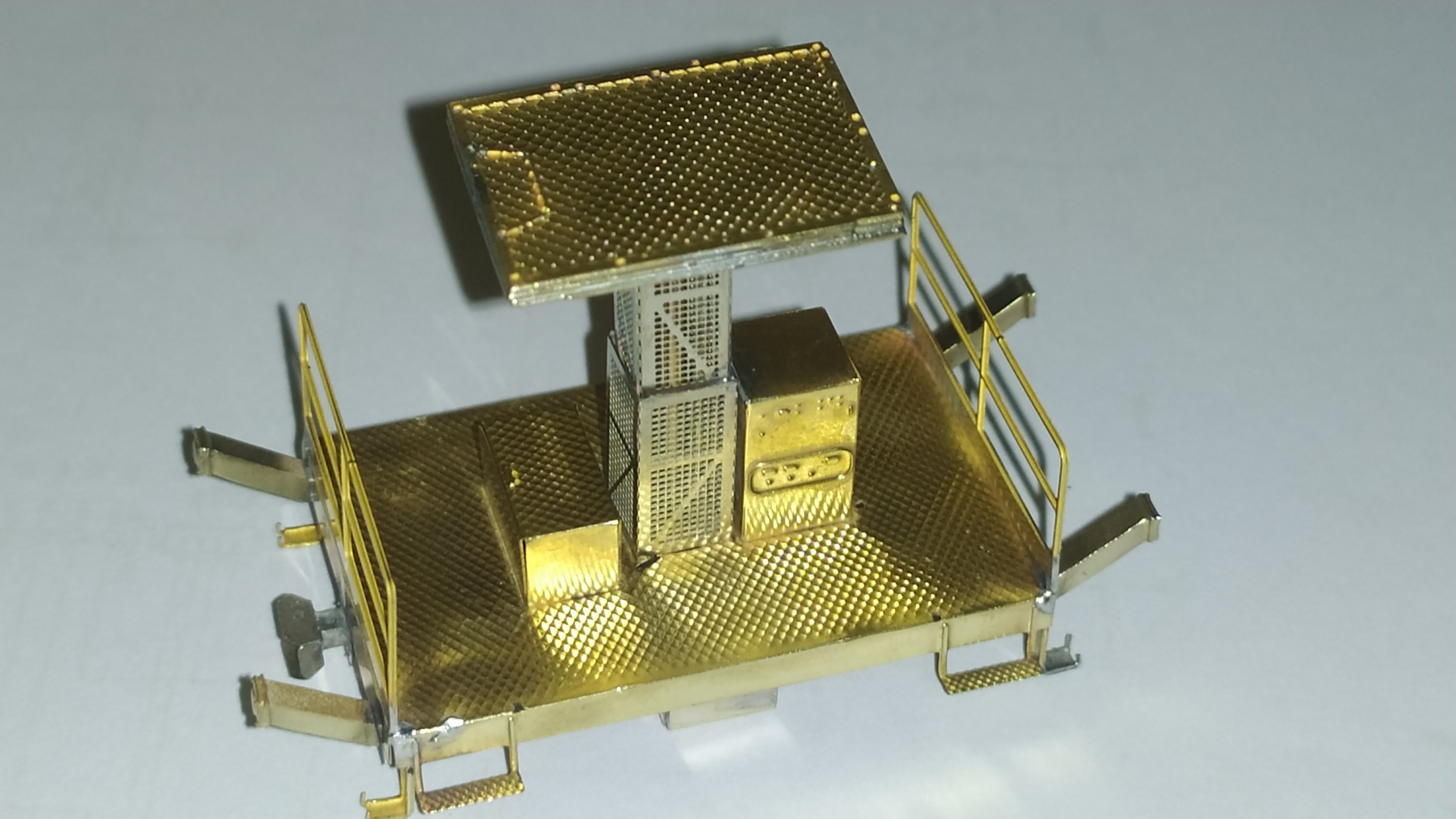

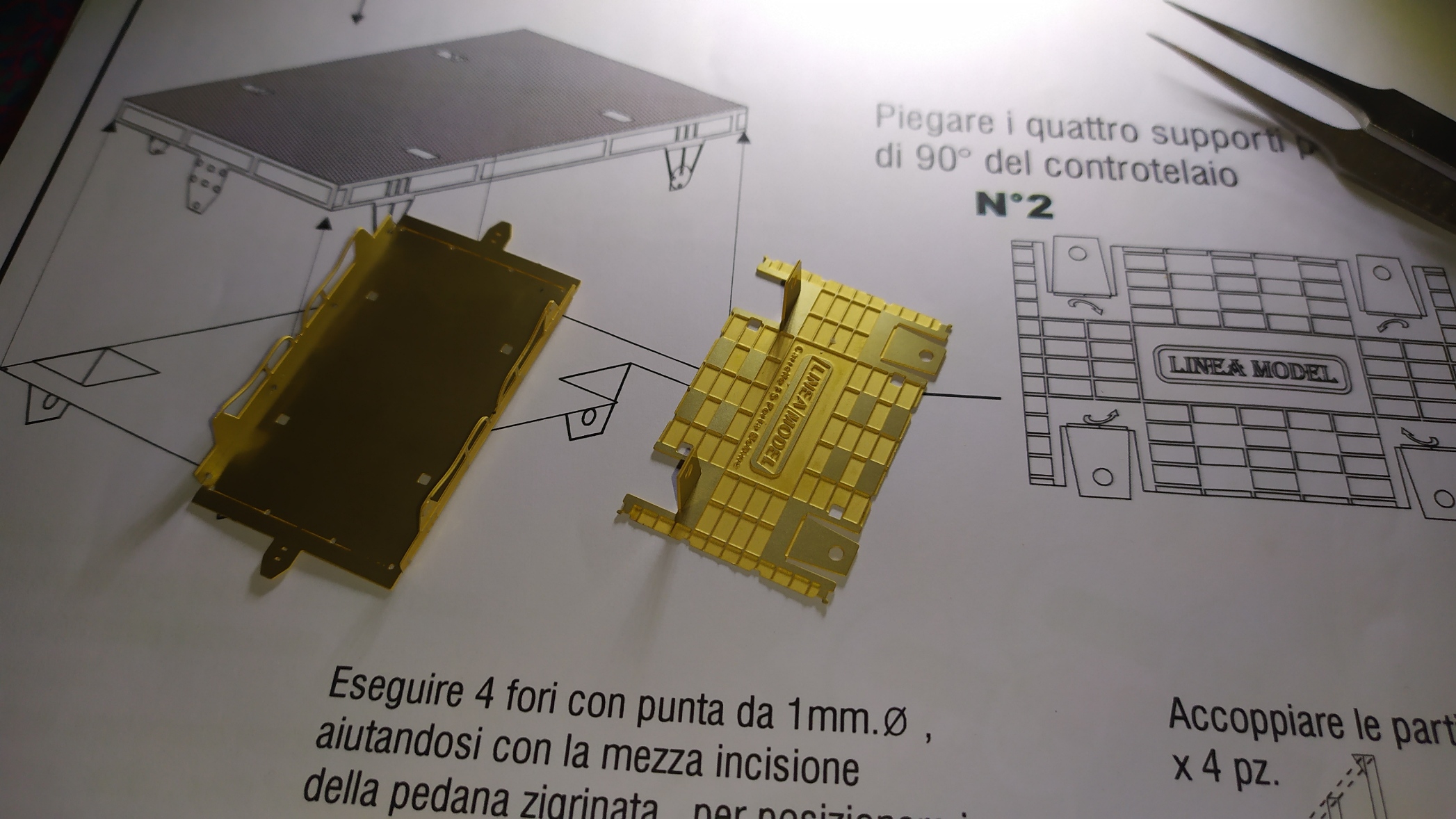

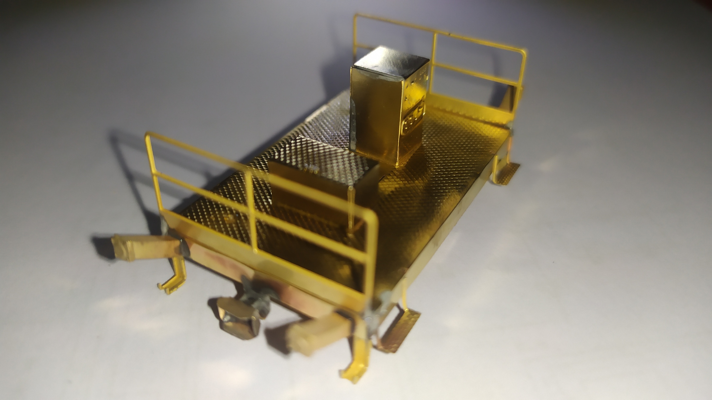

Carrello ausiliare per draisina.
Il secondo elemento di questo kit è un carrello dotato di trabattello.

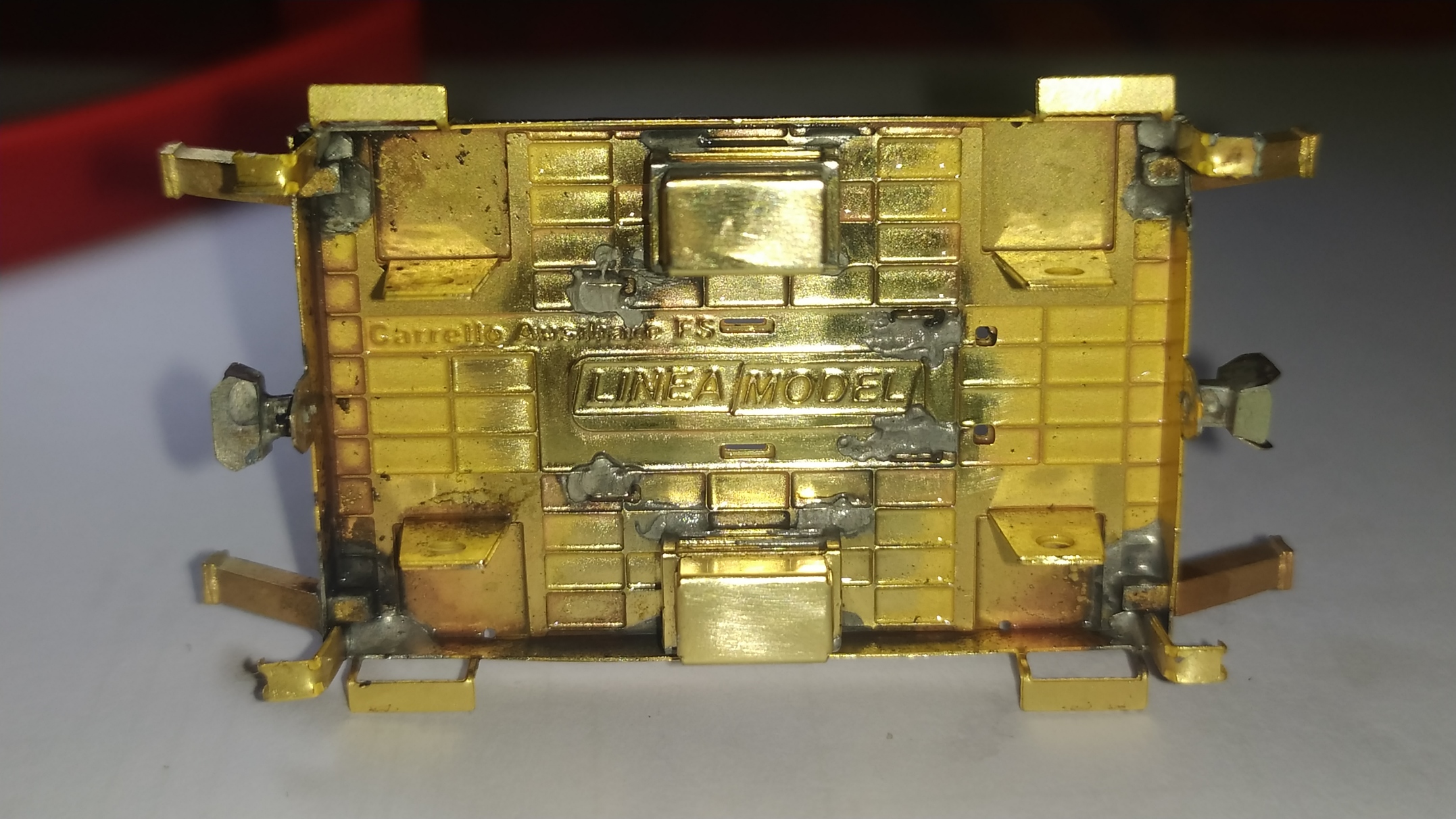

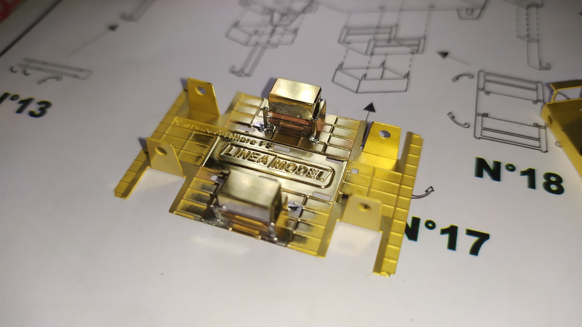

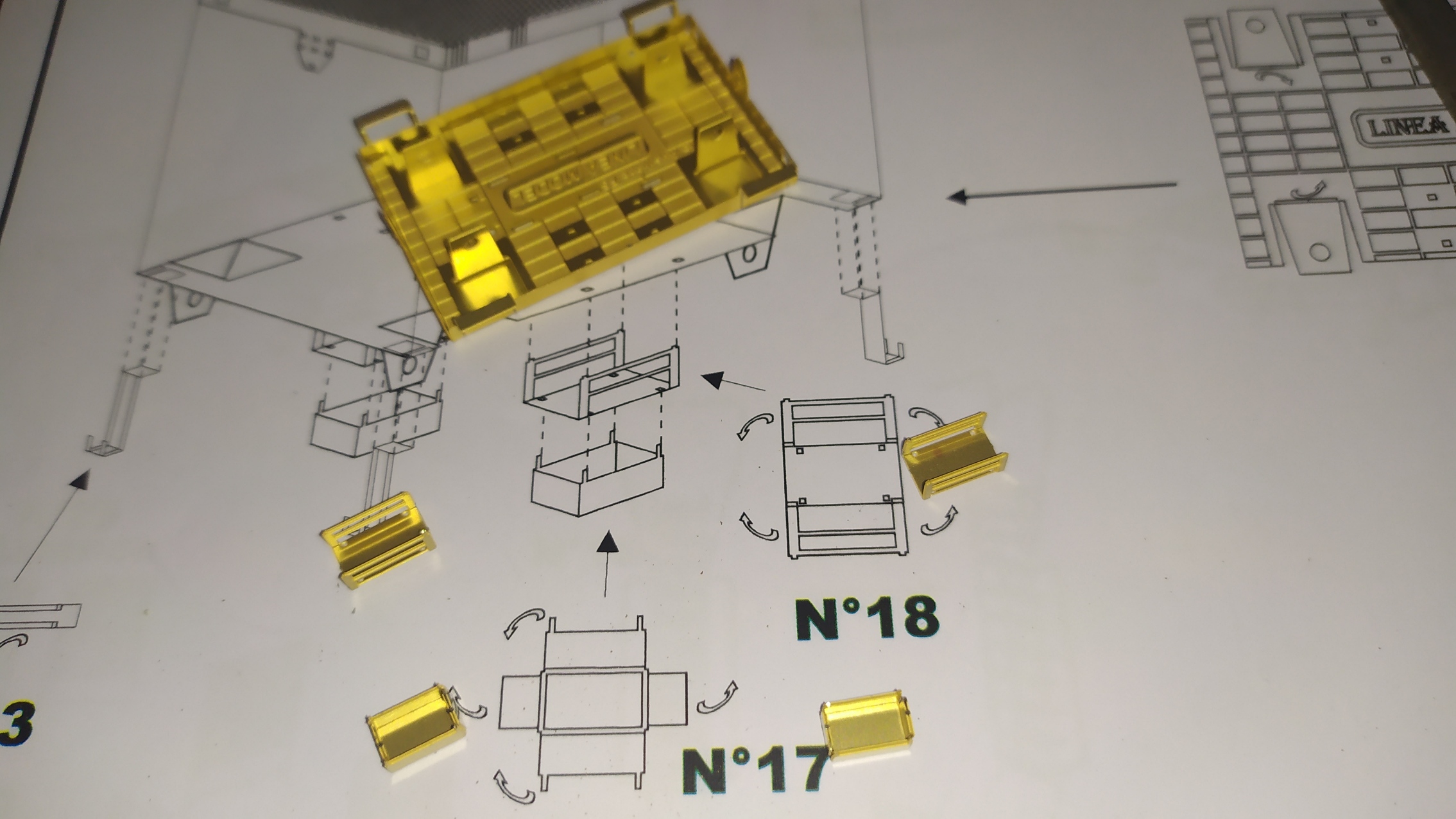

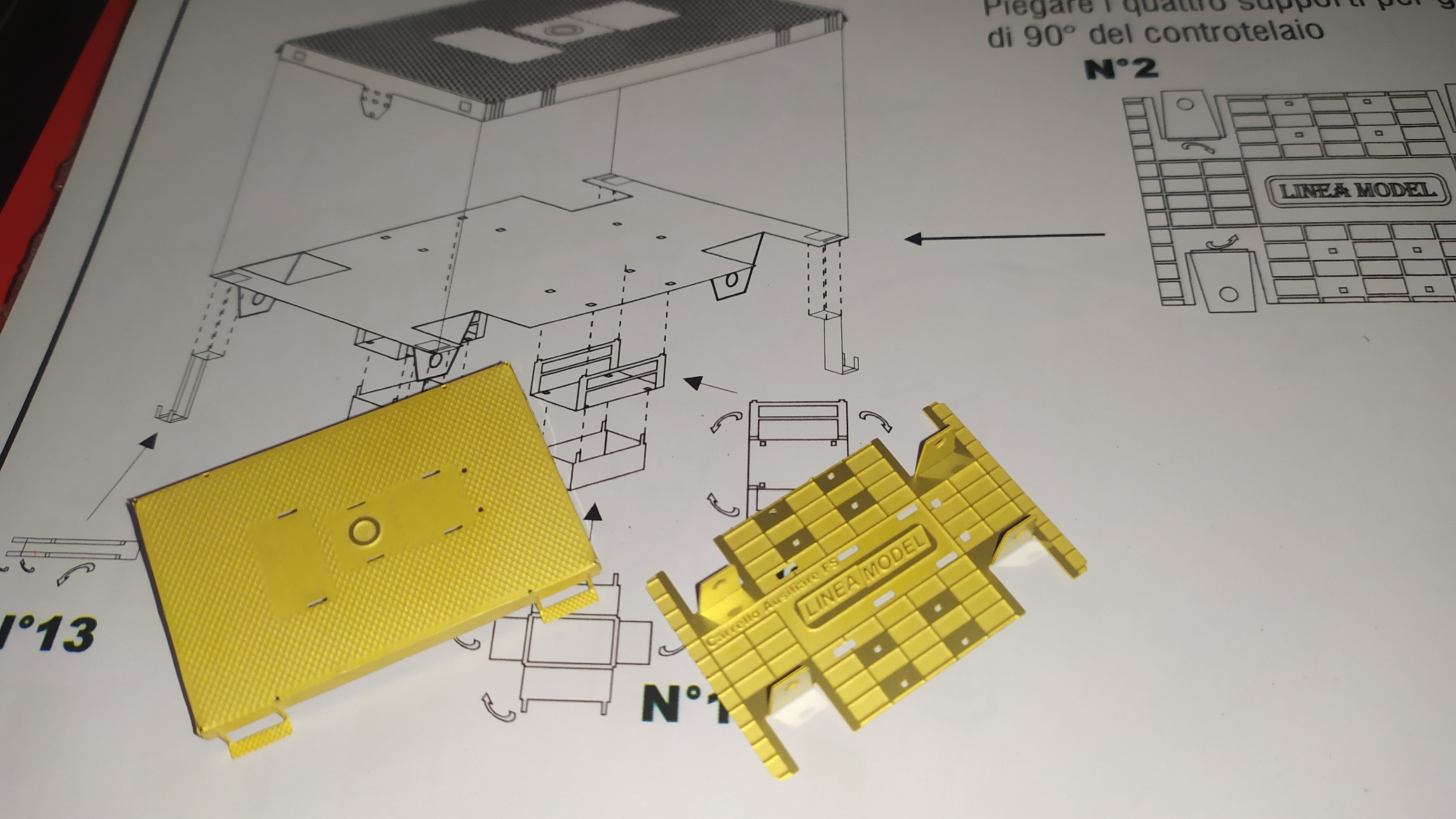

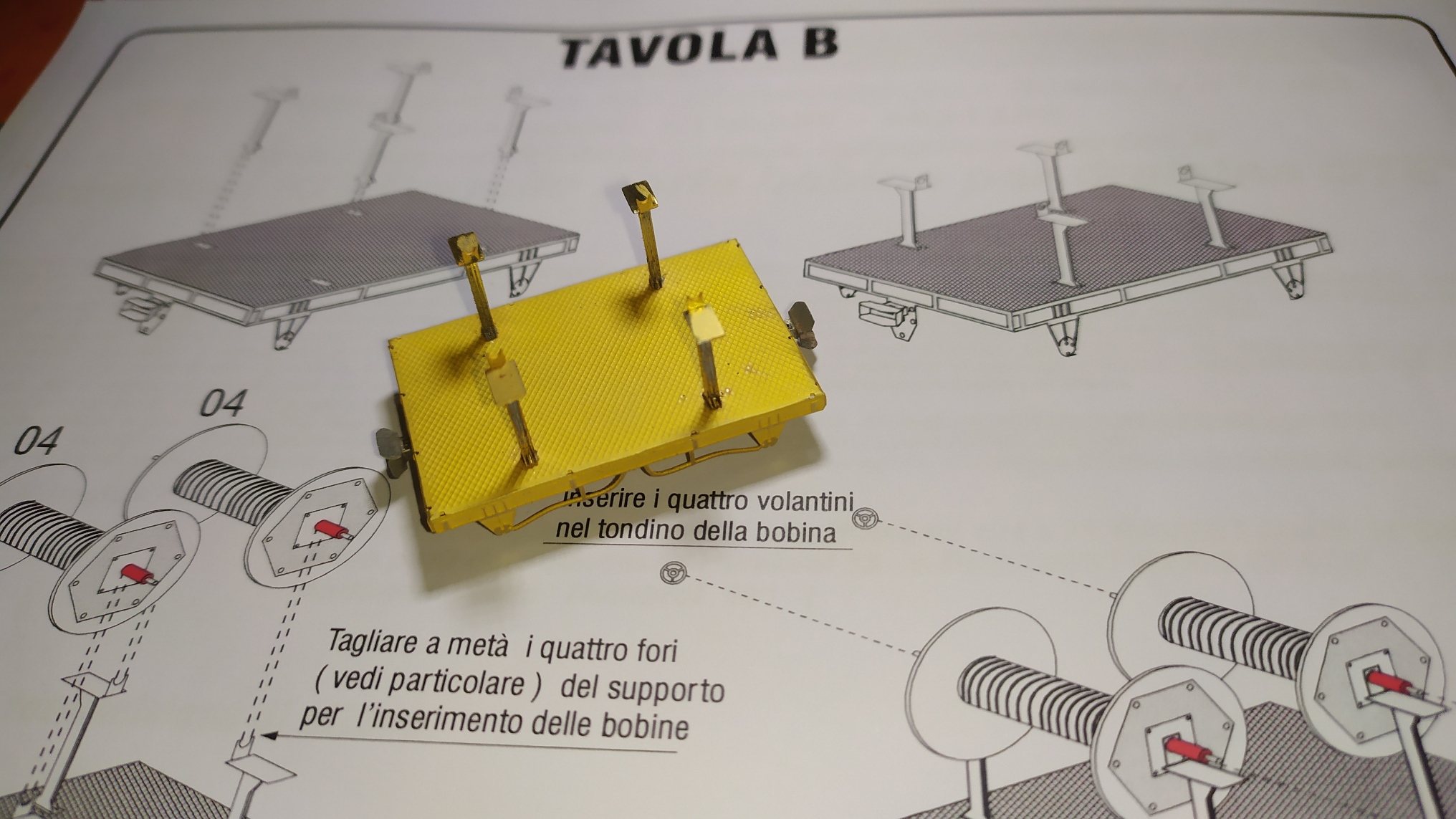

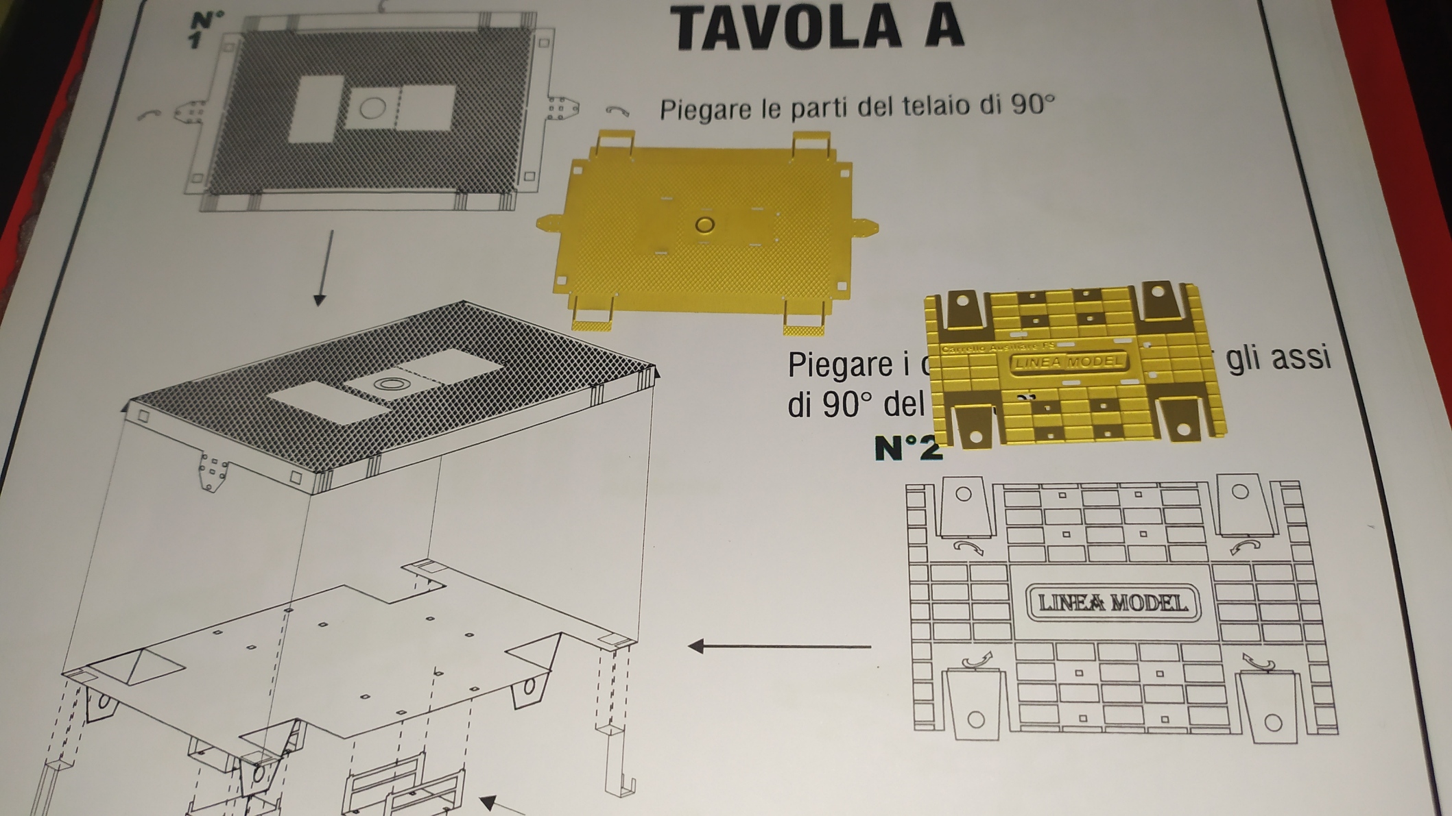

Qui sotto le prime fasi di montaggio del pianale:
Pianale e sottocassa
Piegature
Piegature
Preparazione accessori sottocassa
Fissaggio accessori sottocassa
Montaggio accessori pianale
Messaggi: 5282
Re: Kit di montaggio in fotoincisione di un convoglio di 3 pezzi Draisina FS OTE motorizzata e due carrelli ausiliari
#32 Messaggio da Edgardo_Rosatti »

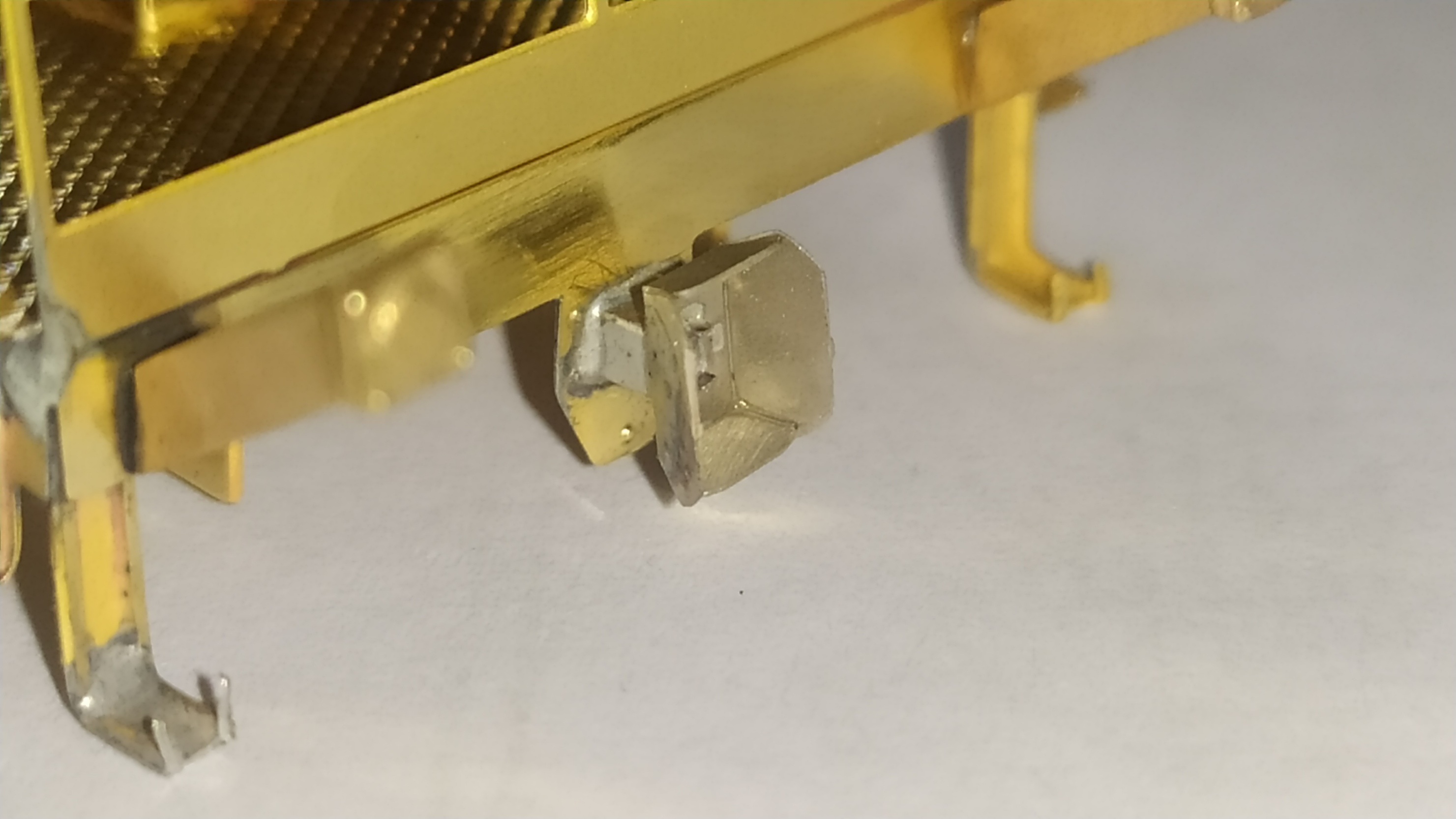

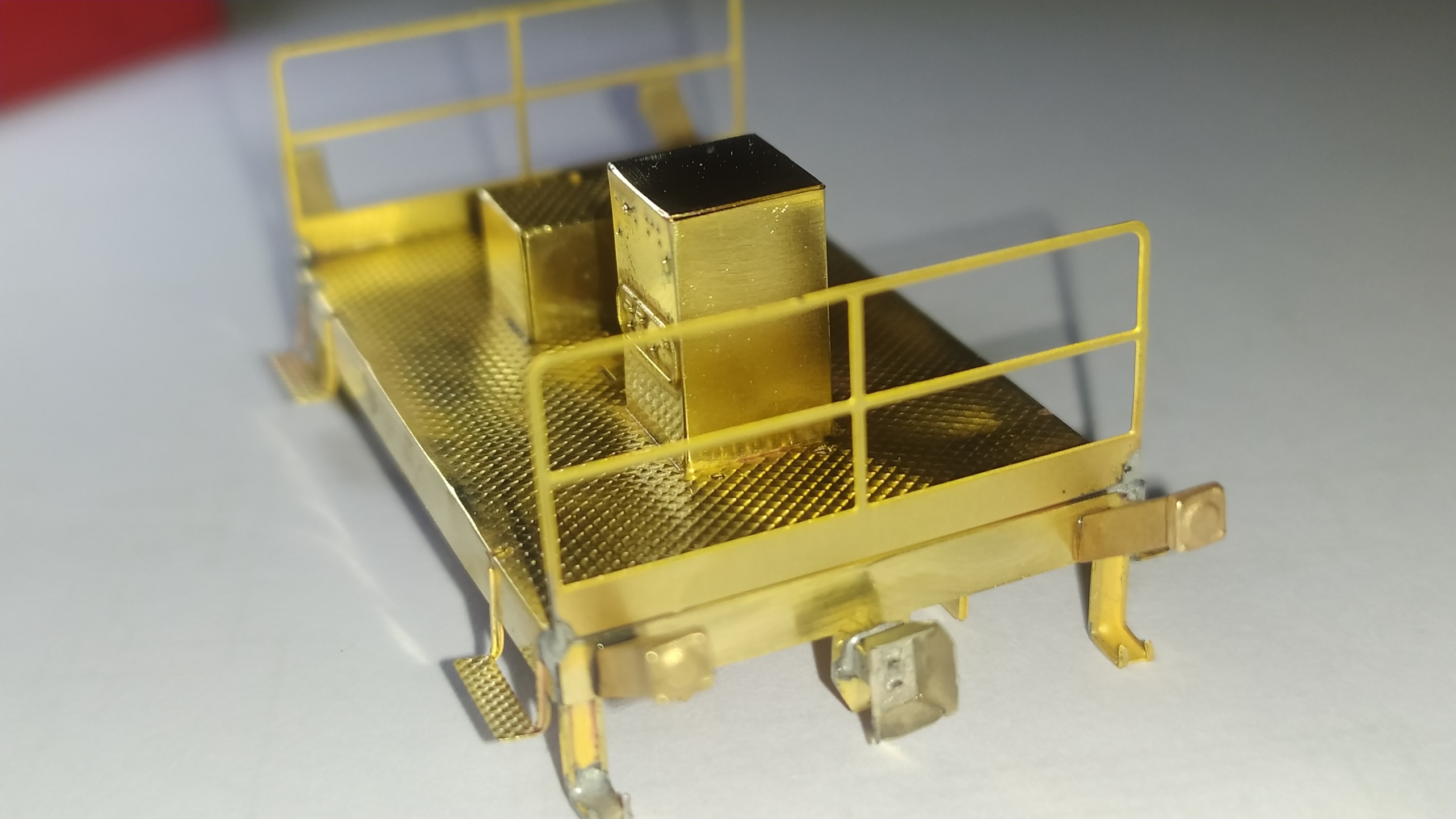

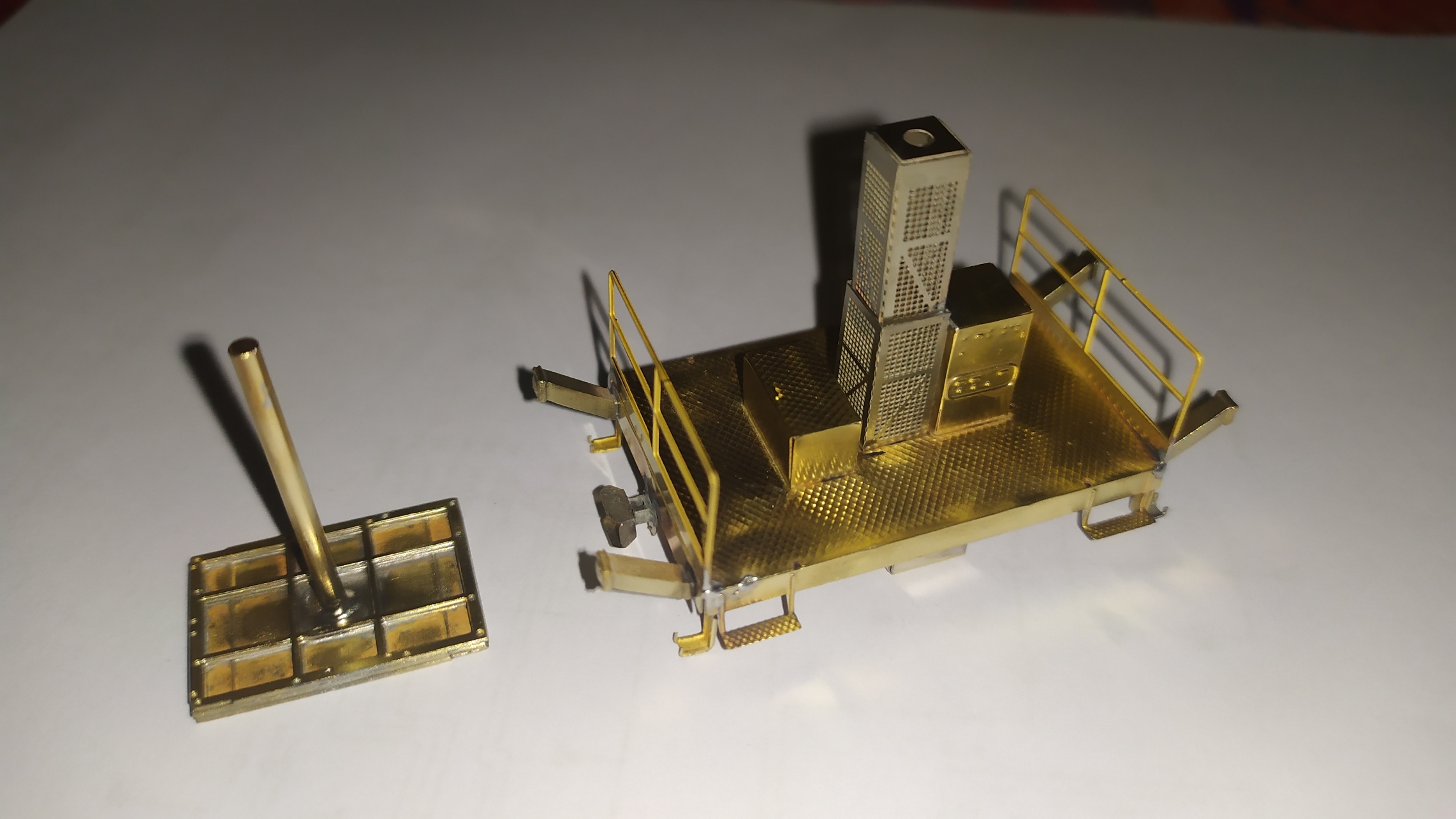

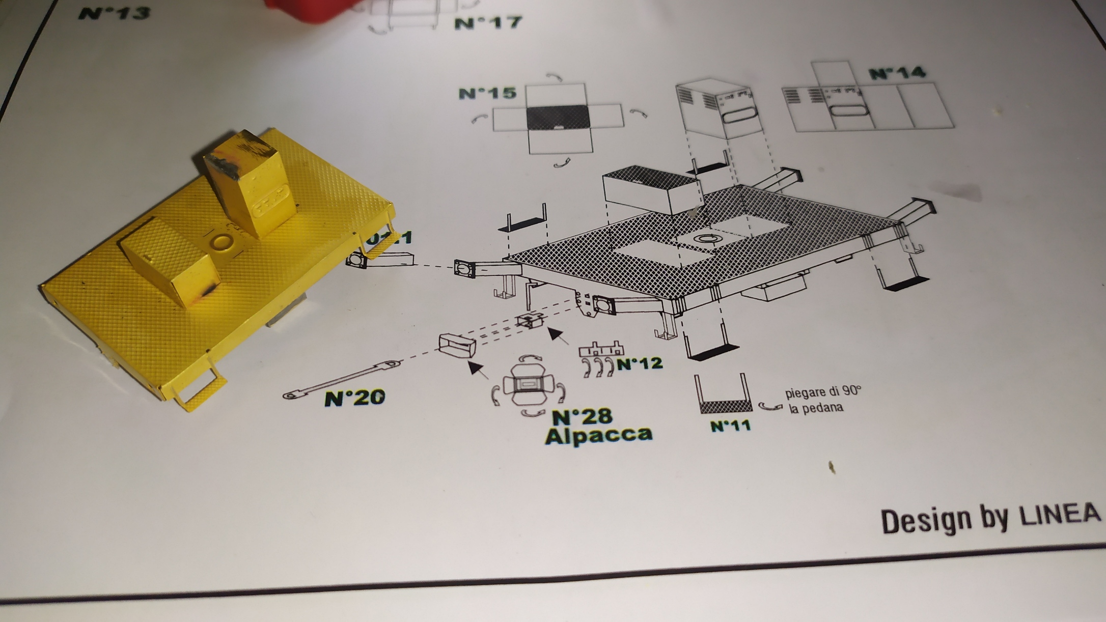

Particolari vari:
- respingenti in microfusione;
- accoppiatori in alpacca da 0,15 mm;
- ringhiere;
- predellini.

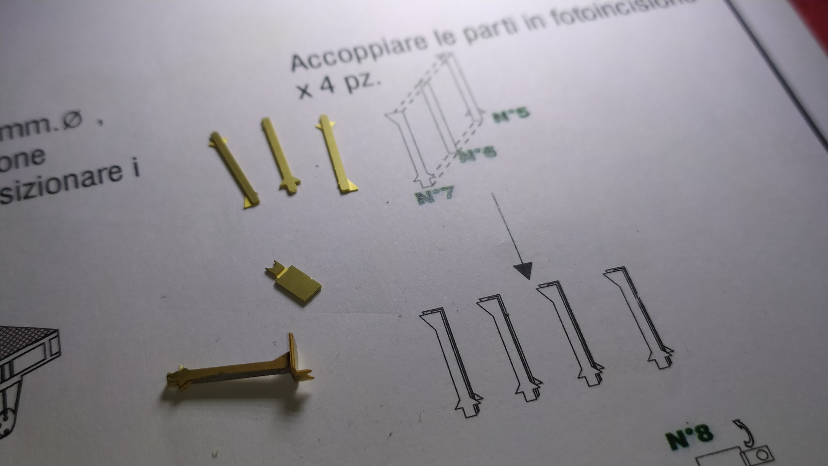

C'è un errore di montaggio abbastanza evidente. Siete in grado di trovarlo?
Fortunatamente nel kit c'è sempre qualche particolare in più che fa sempre comodo in questi casi.
#33 Messaggio da Egidio »
Ottimo lavoro Ed. Saluti. Egidio. [51]
Messaggi: 4680
#34 Messaggio da IpGio »
Attento... fa rima con accoppiamento... Ed... va girato di 90°...
Messaggi: 5282
#35 Messaggio da Edgardo_Rosatti »
Esatto Giorgio. Proverò a ruotarlo, in alternativa lo sostituirò.

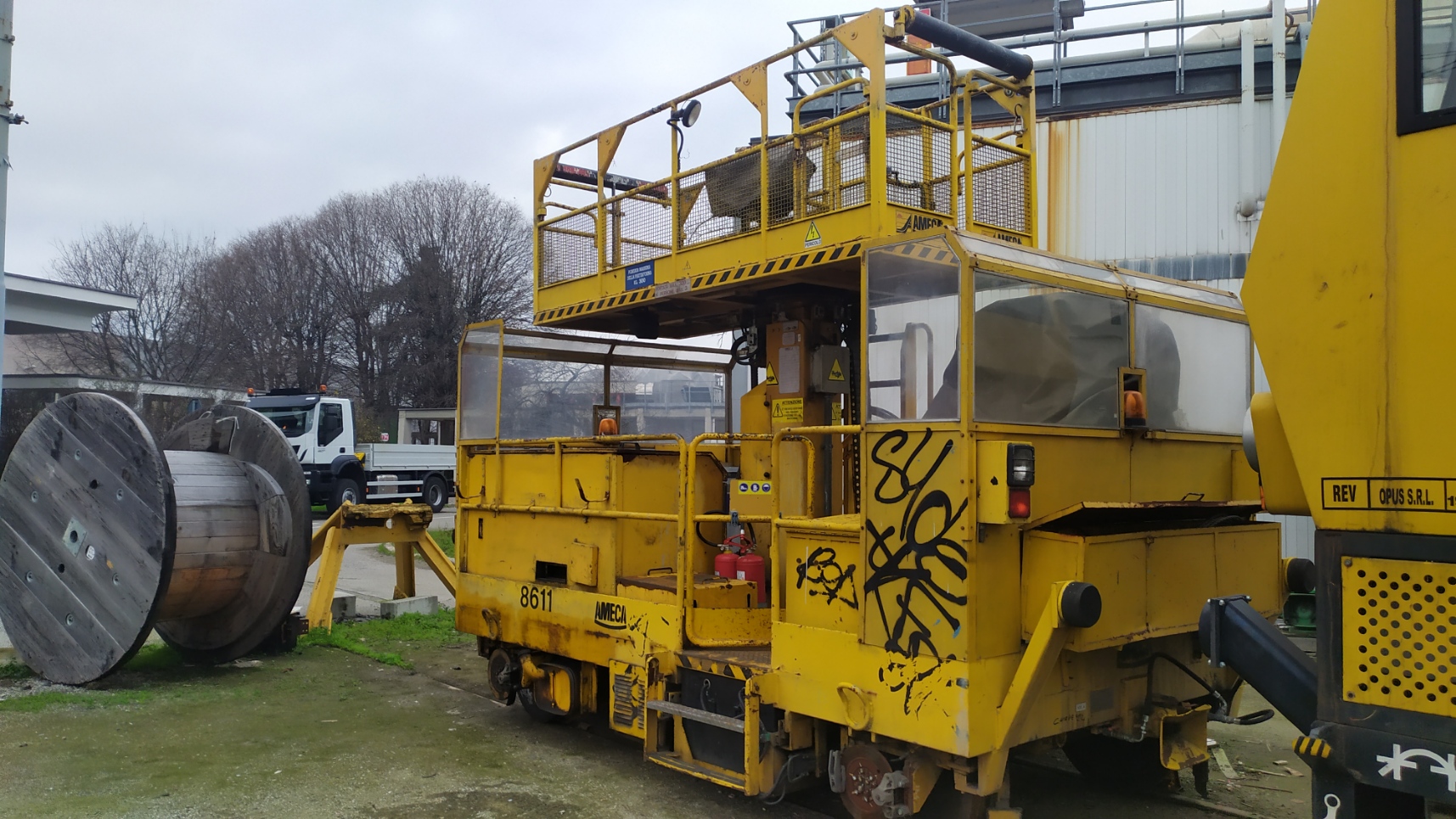

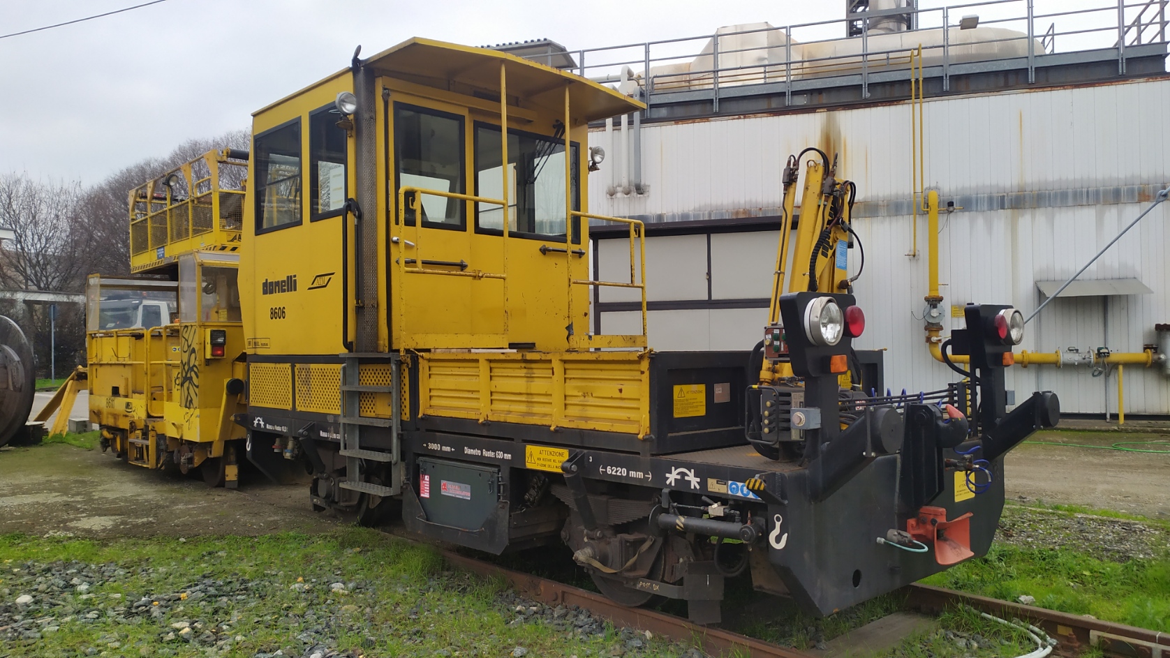

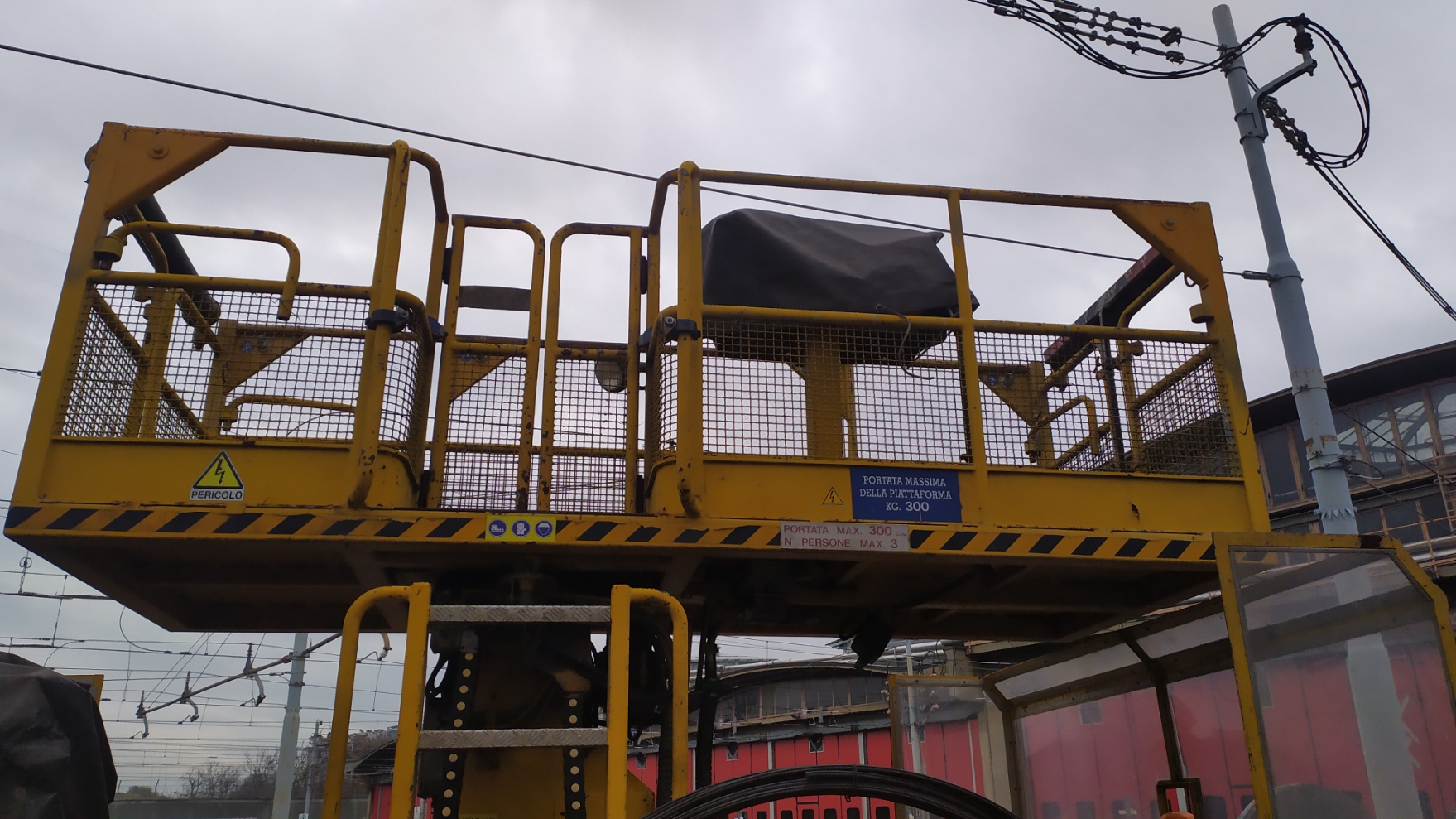

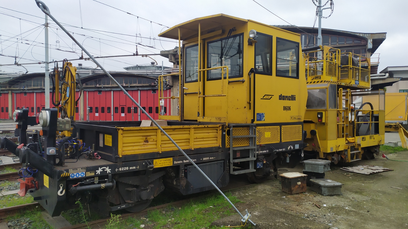

Questa settimana lavoro in deposito Precotto e ho colto l'occasione per fare qualche foto alla draisina che abbiamo qui sul tronchino 14.
Ciao neh!

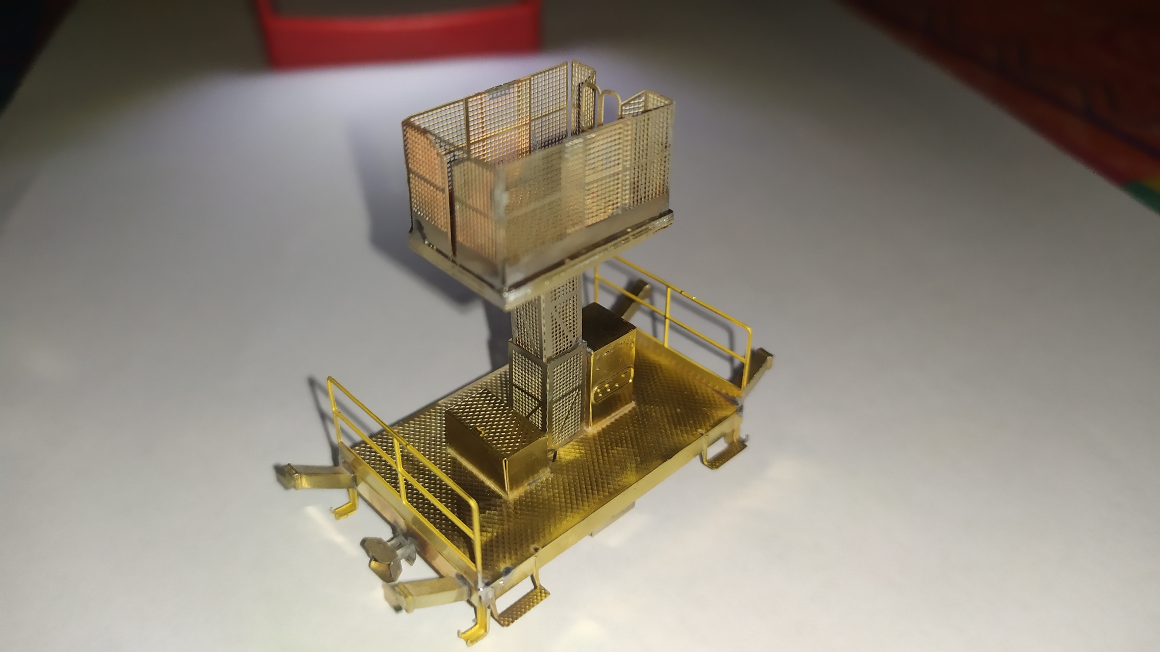

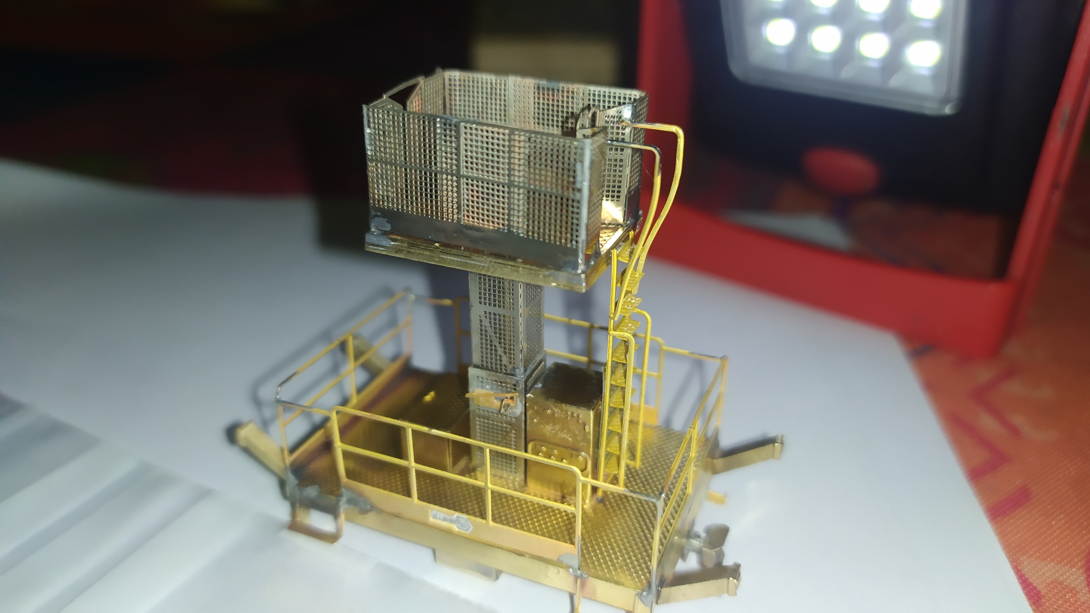

Aggiunta tel trabattello:

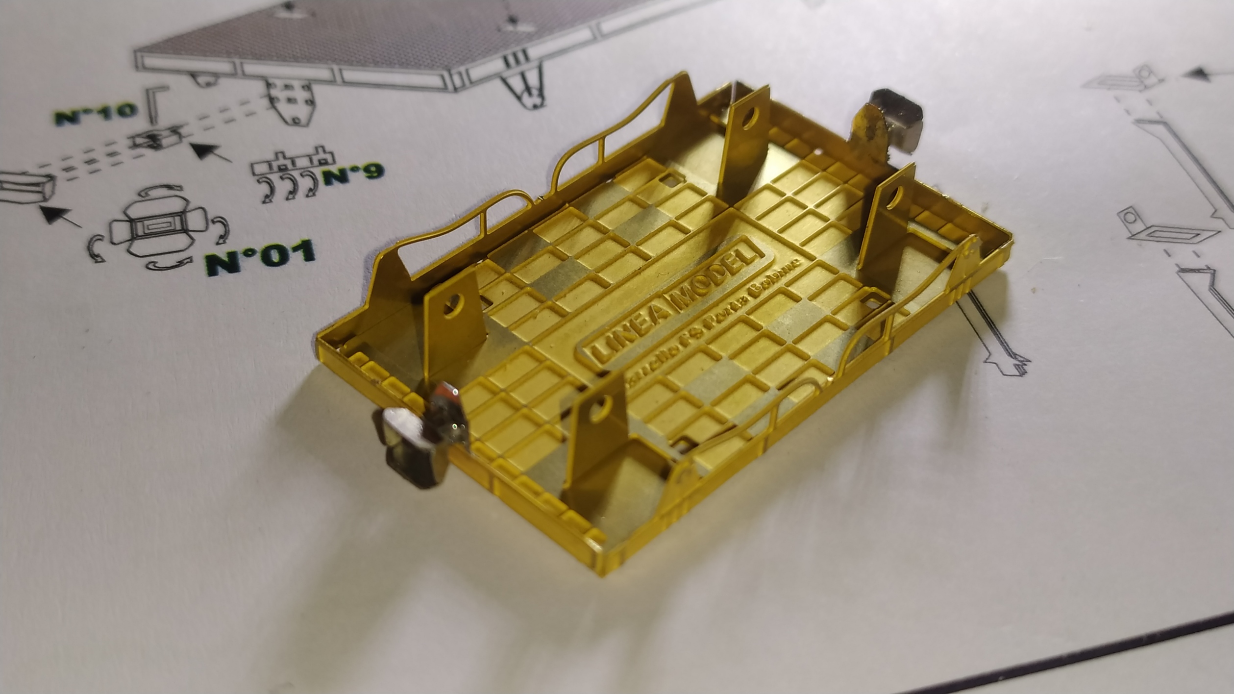

Completamento del kit:
Piegatura scalini scaletta
Carrello completato
Carrello completato

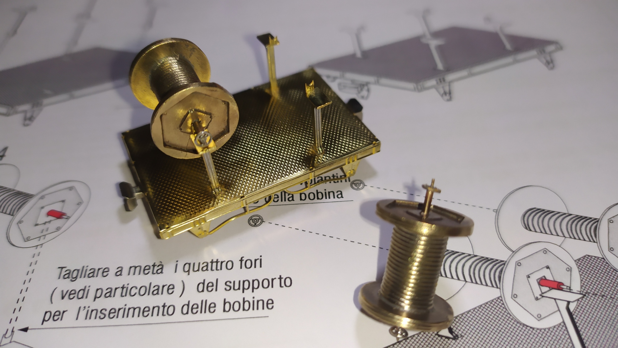

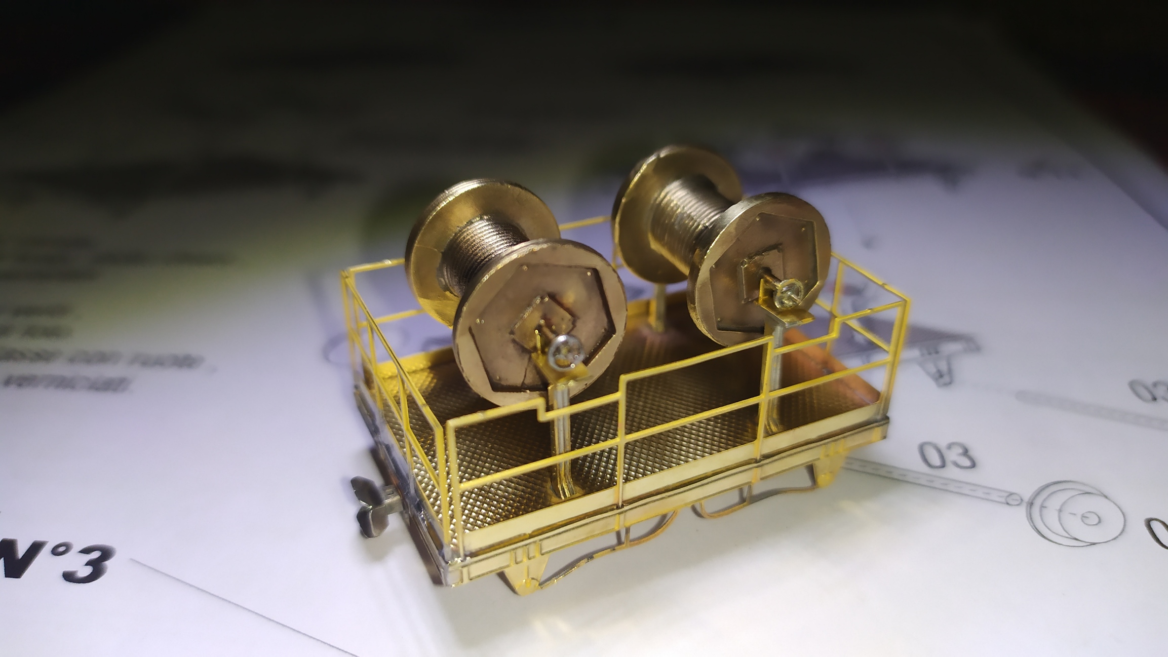

Carrello ausiliario porta bobine:
Pianale
Pianale
Assemblaggio pianale e ganci
Supporti bobine
Supporti bobine
Montaggio supporti sul pianale
Bobine in microfusione
Carrello completato
Carrello completato
Assemblaggio del kit completato.

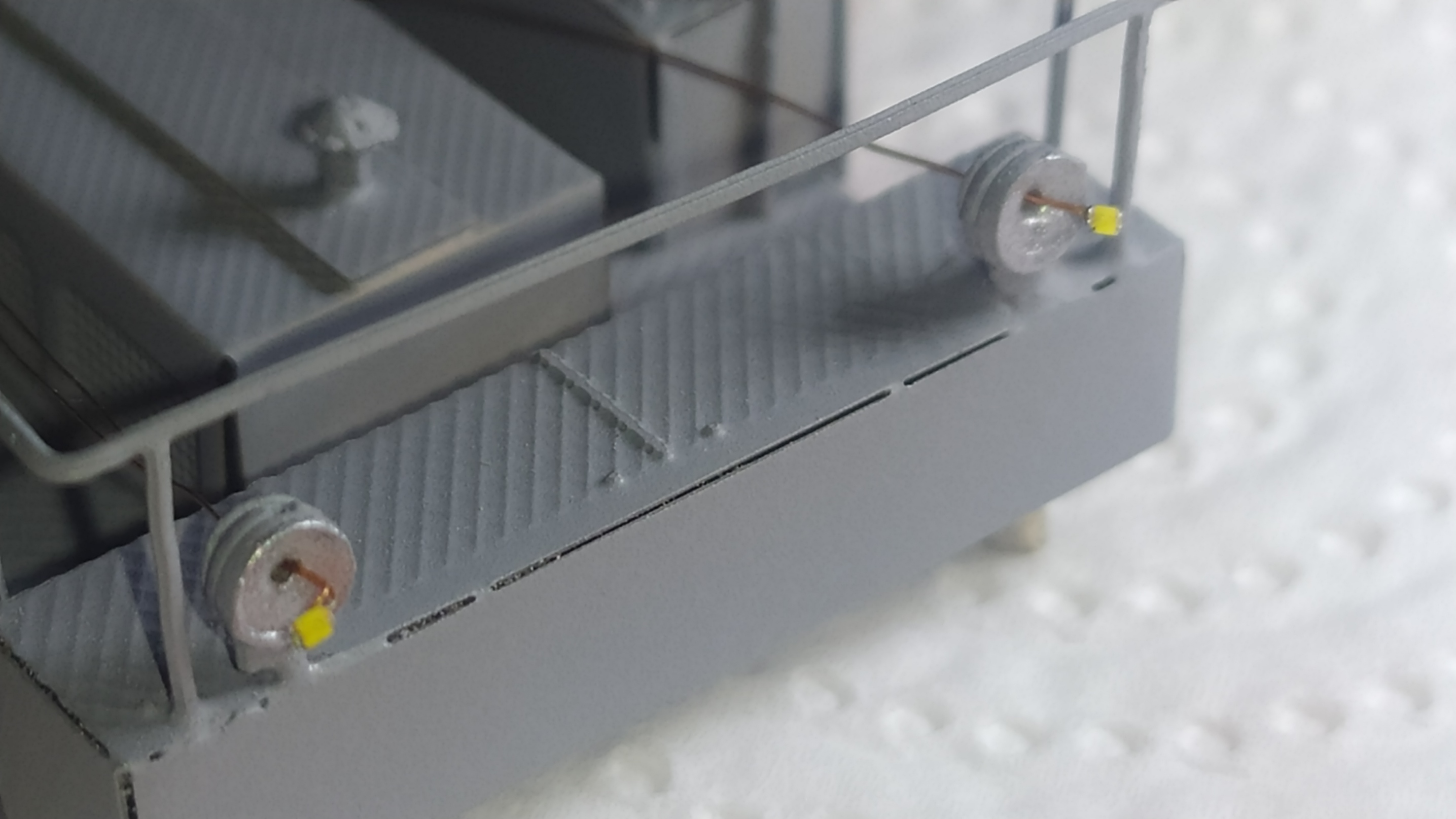

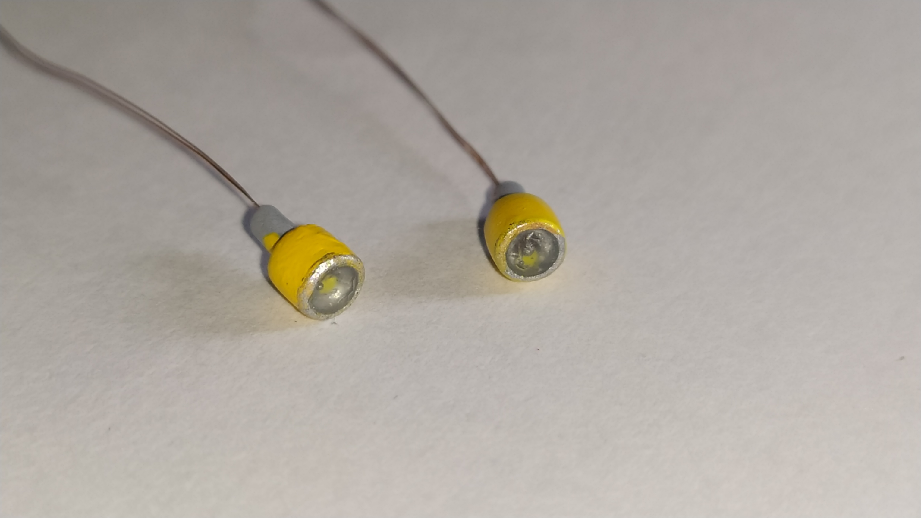

I fanali anteriori della draisina sono stati rifatti utilizzando tubetti di rame e ottone per ospitare
i led bianchi.

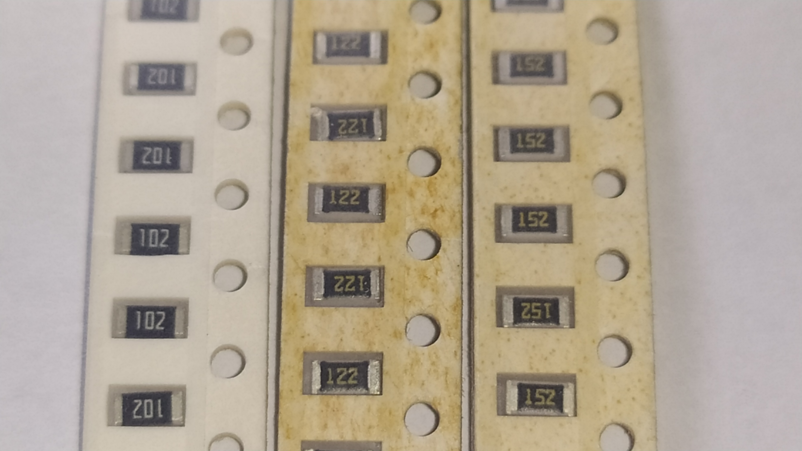

Le resistenze sono in contenitore codice 1206 (3,1x1,6 mm):
Resistenze
Resistenze
I valori sono 1000, 1200 e 1500 OHM. Rispettivamente 102, 122 e 152 come stampigliato sul corpo.
10 più due zeri = 1000, 12 più due zeri = 1200 e 15 più due zeri = 1500.
Con questi valori ed una tensione compresa tra 12 e 15 Volt, l'assorbimento varierà tra 8 e 10 milliAmpere.

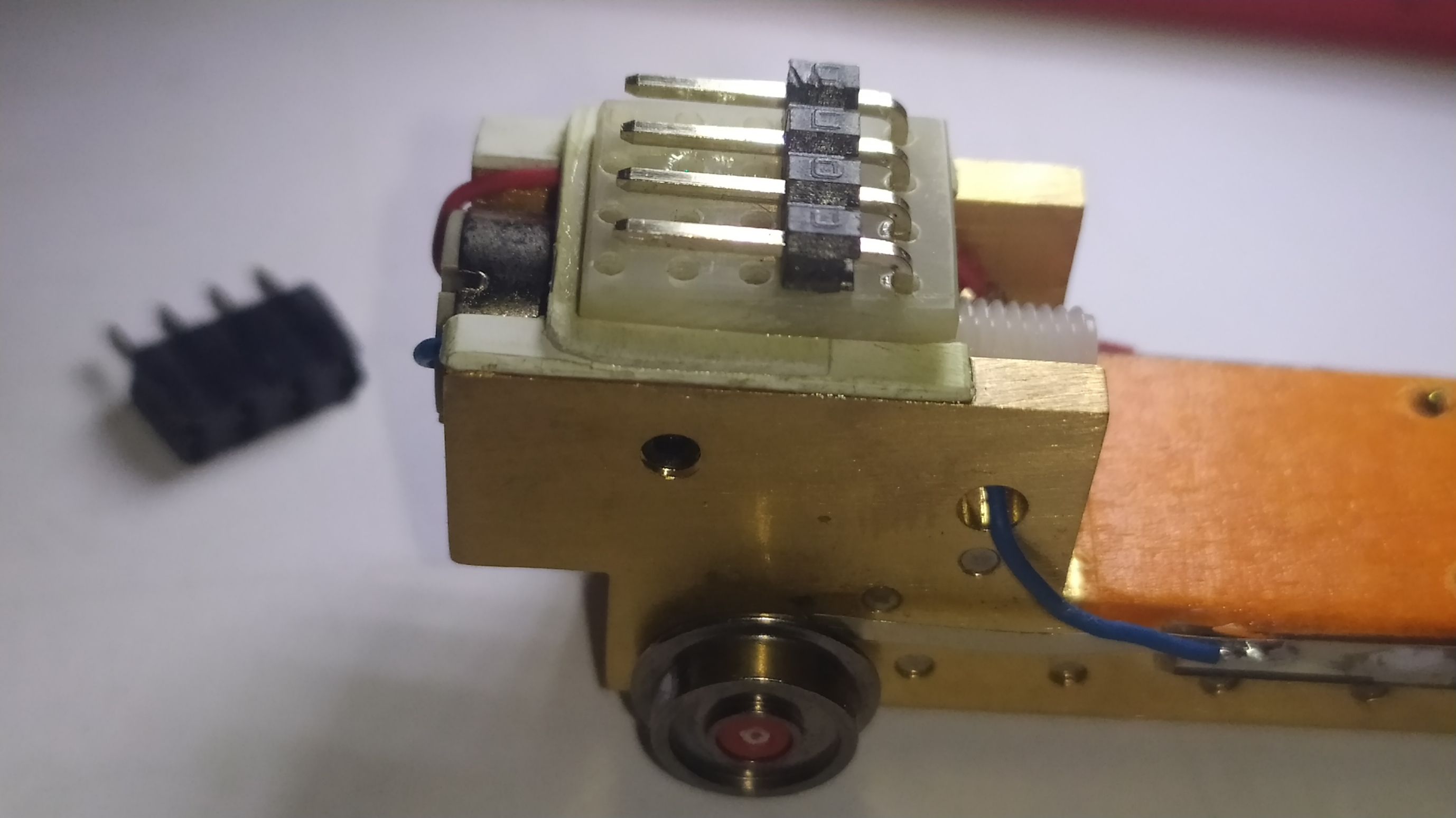

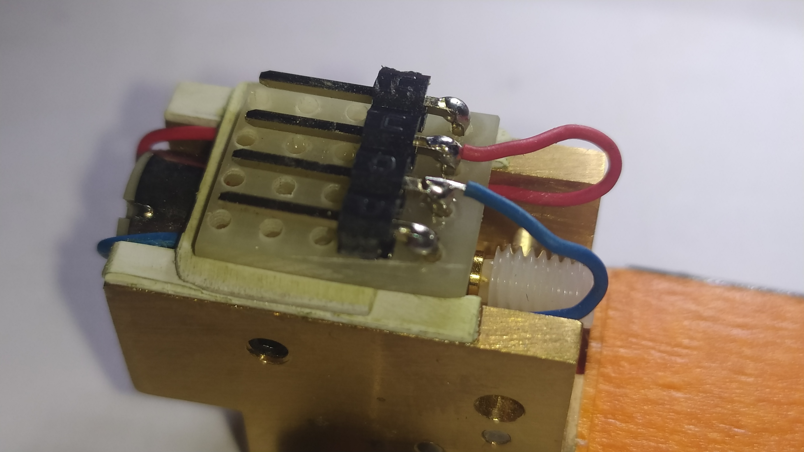

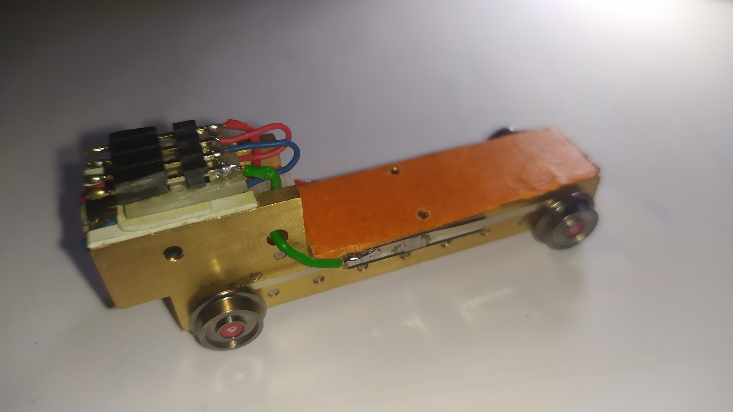

Il lavoro, a questo punto procede con fasi alterne di realizzazione del circuito elettrico e dell'inserimento dell'illuminazione.
Per la trazione ho inserito una piccola schedina millefori montata sul telaio motore tramite inserti in plasticard.
Su tale scheda vi sono i collegamenti dei poli del motore e dei poli delle prese di corrente:
Schedine millefori per luci e trazione
Sulla scheda delle luci (a destra nella foto) vi sono 5 resistenze SMD da 1200 OHM per la gestione dei led.
Nella scheda di sinistra è visibile il connettore a 4 poli per la gestione del motore.
Scheda poli motore installata
I cablaggi di tale schedina, prevedono che i poli del motore e le prese di corrente siano collegati ai 4 poli del connettore della scheda:
Questo tipo di cablaggio mi consente di avere la possibilità di fare comodamete manutenzione al telaio motore scollegandolo dal circuito principale del decoder.
Inoltre, tramite semplici ponticelli, posso rendere analogico il modello.

Senialas
Messaggi: 890
Città: Gallarate
#48 Messaggio da Senialas »
Edgardo_Rosatti ha scritto: giovedì 29 dicembre 2022, 21:49
Ma scusa a che servono i ponticelli? Con il decoder puoi farla funzionare anche in analogico.
Roberto M.
Messaggi: 5282
#49 Messaggio da Edgardo_Rosatti »
Vero, se uso il decoder può anche funzionare in analogico, ma se scollego il connettore posso comunque alimentare il carrello motore anche da smontato o se si brucia il decoder.
Vedila come un'opzione "analogico puro".

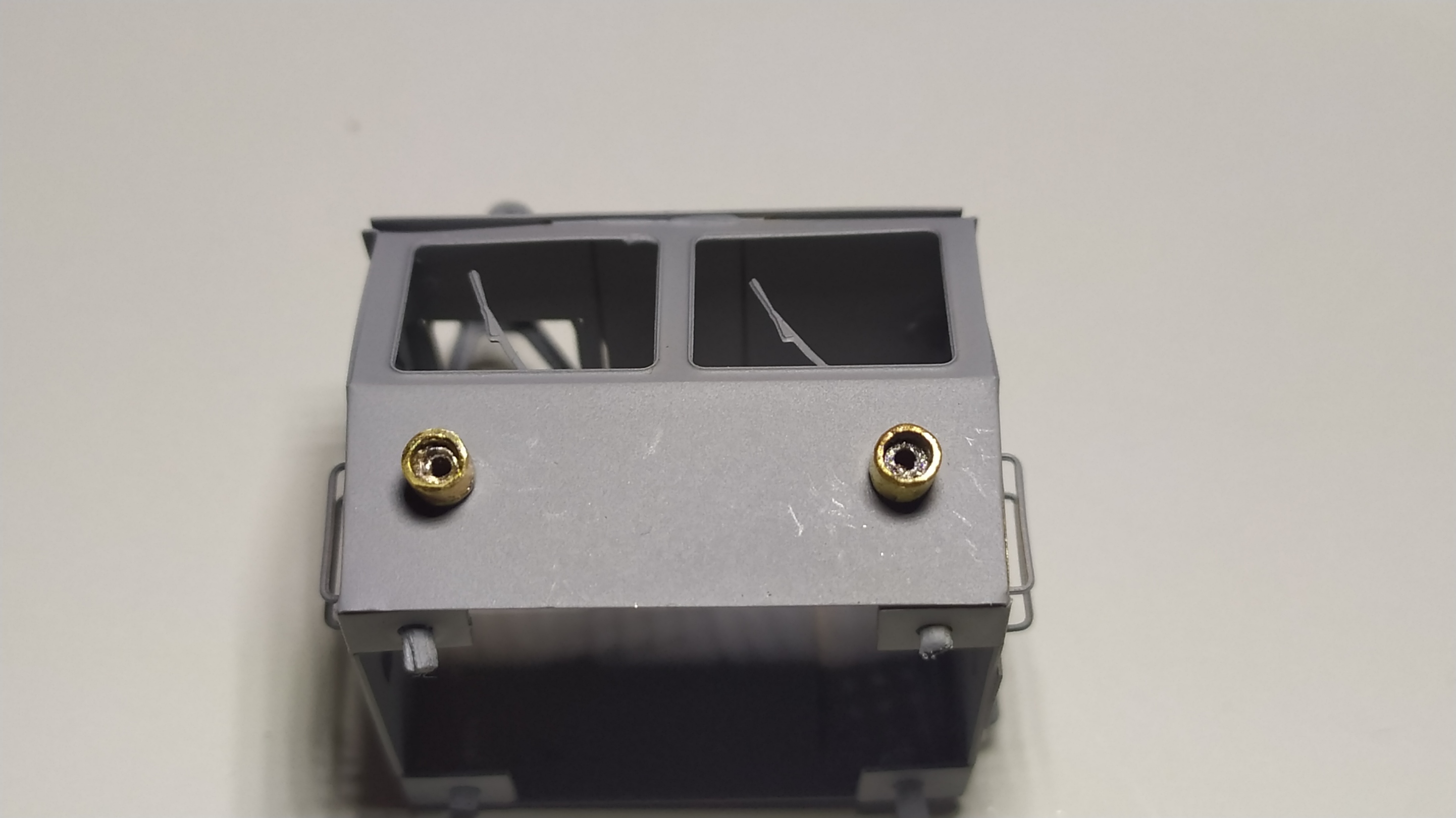

Passiamo ai fanali, qui è possibile vedere l'inserimento dei led nei fanali precedentemente forati e verniciati di argento all'interno:
Fanali posteriori
Fanali posteriori
Questi sono i fanali anteriori completi:
Fanali anteriori
Fanali anteriori
Una volta incollati i led con colla epossidica bicomponente applico della resina epossidica trasparente per ottenere l'effetto vetro:
Resina epossidica trasparente

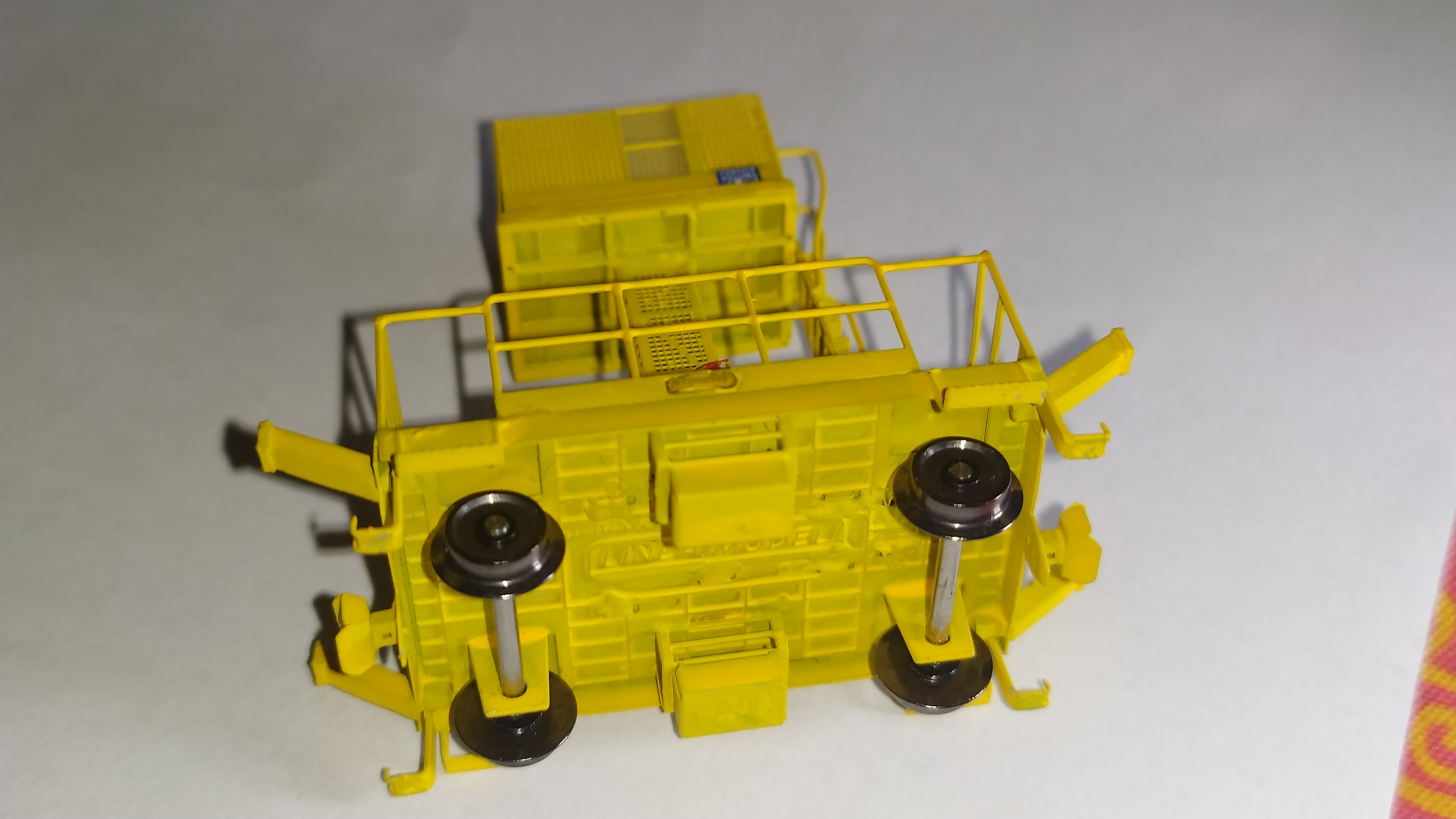

Infine qualche pezzo finito:
Trabattello draisina
Carrello con trabattello

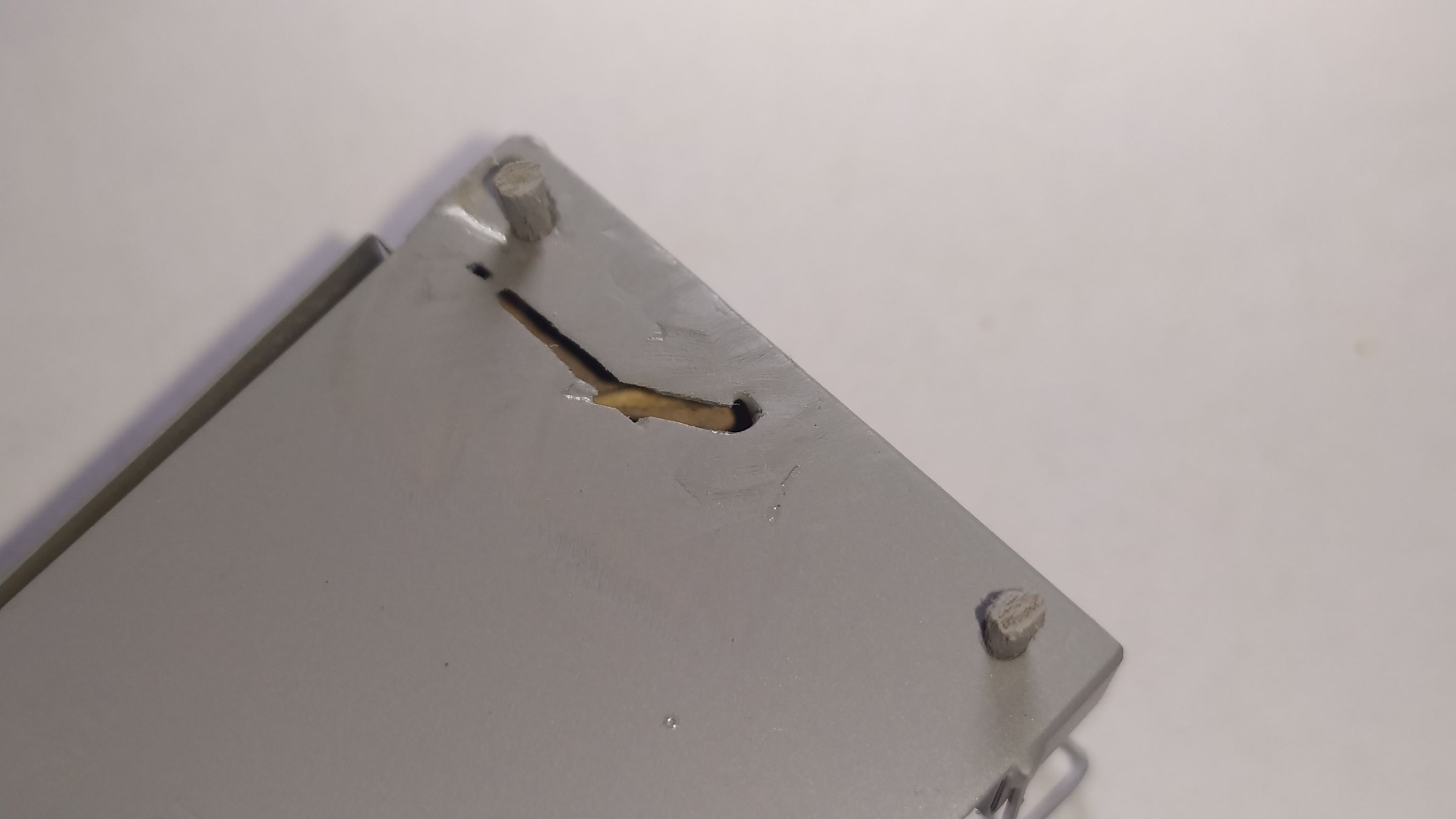

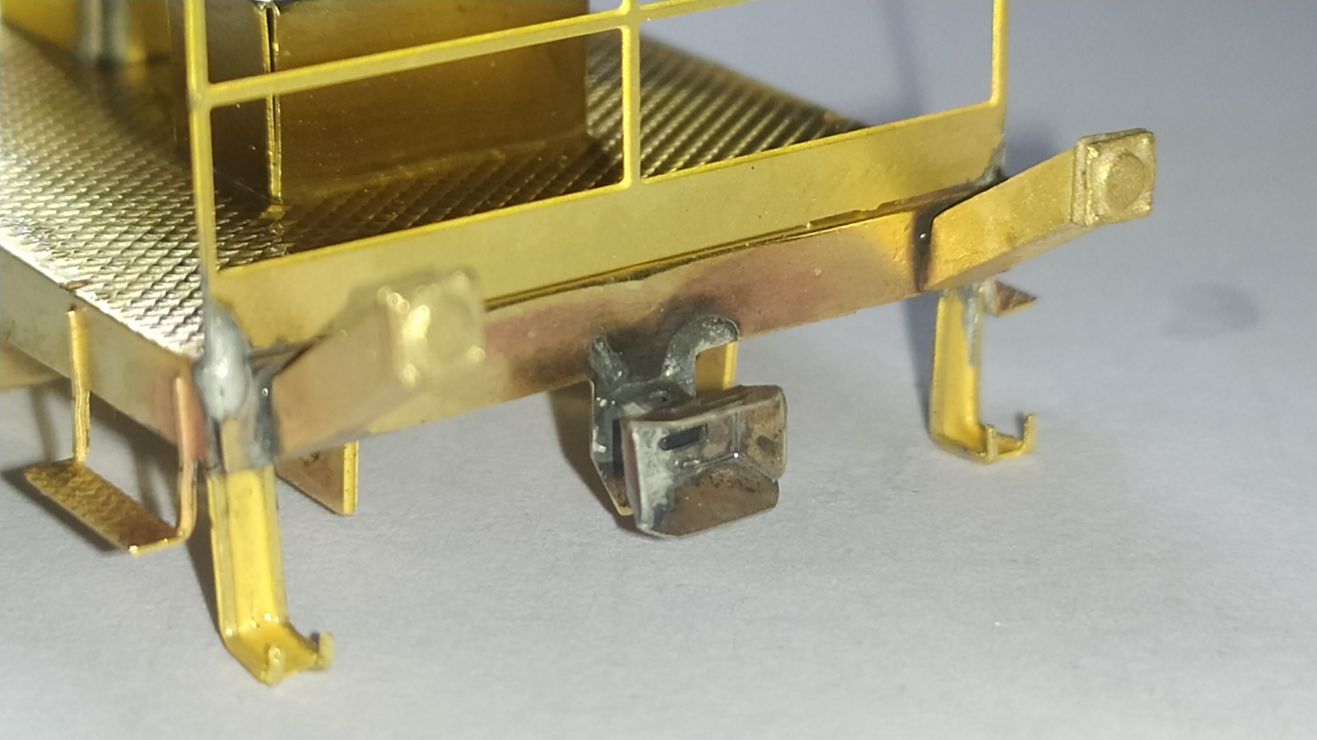

Un piccolo intervento chirurgico:
Nella parte posteriore del pavimento, inserendo dei pezzetti di stuzzicadenti per mascherare i dadi saldati dall'interno, uno di essi si è staccato.
Ho tagliato con il disco da taglio la parte interessata e dopo averla sollevata ho risaldato il dado.
È rimasta una cicatrice che comunque non si vedrà mai.
