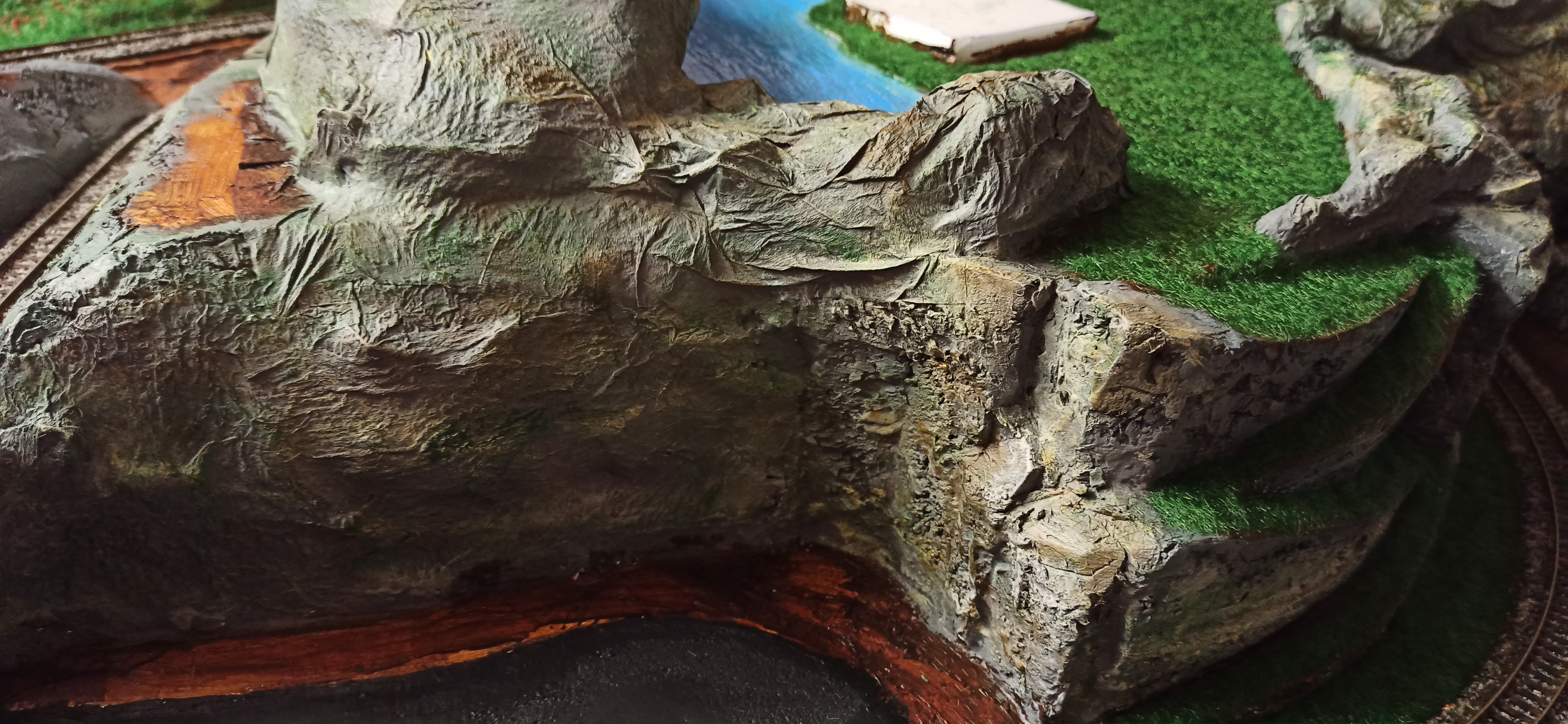

#176 Messaggio da lorelay49 »
Ciao direi che ti è venuto bene, cercherei di lumeggiare le rocce usando la tecnica del pennello asciutto e sfumare con del bianco, giallo, terra di siena e marroni di diversa tonalità, non dimentichiamo anche il verde muschio.
Complimenti ancora

Re: Ferrovia Gottardo - consigli per principiante
#178 Messaggio da aleps »
Grazie 😃
Quindi per le sfumature dovrei far con tecnica del pennello asciutto invece di usare un colore molto diluito?
Alessandro
Messaggi: 3615
#179 Messaggio da lorelay49 »
La lumeggiatura normalmente viene fatta così
Messaggi: 10391
#180 Messaggio da v200 »
Tono su tono fino alla finitura più chiara evitando il bianco puro. Poi per finire un filtro per uniformare e ammorbidire i distacchi
#181 Messaggio da aleps »
E il filtro Roby come lo si fa?
Alessandro
Messaggi: 10391
#182 Messaggio da v200 »
Colore ad olio molto diluito, io utilizzo la terra di Cassel per i miei lavori né troppo nero o marrone. Valido anche il grigio pardo.
In alternativa colori a smalto opachi Humbrol nelle gradazioni preferite.
Questi filtri vanno bene solo sui colori acrilici.
Esiste poi la tecnica dei filtri acrilici tono su tono ma più difficile da gestire
#187 Messaggio da aleps »
Ciao a tutti
Oggi ho provato a lumeggiare una porzione di montagna, però non sono completamente soddisfatto del risultato. Con la tecnica del pennello asciutto ho usato del giallo crema, verde muschio e terra di Siena bruciata. Non saprei se devo schiarire di più o usare altre tonalità di colore. Voi che dite:
Alessandro
Messaggi: 10391
#188 Messaggio da v200 »
I colori dati a spazzola non mi sembrano male, forse aiuterebbe un filtro per attenuare gli stacchi chiari.
Poi con un po' di erba cambia ancora la colorazione
aleps
Messaggi: 361
Nome: alessandro
Regione: Marche
Città: pesaro
#189 Messaggio da aleps »
Si il filtro in realtà manca ancora. Dicevi un terra di Cassel molto diluito?
Invece per l 'erba, metteresti qualche ciuffo anche sulle pareti verticali?
Alessandro
Messaggi: 10391
#190 Messaggio da v200 »
Si io utilizzo il terra di cassel molto diluito o grigio pardo ad olio in petrolio bianco.
Per cespugli e ciuffi mi piace posizionarli in modo da variare il terreno, anche su pareti verticali ma senza esagerare.( quasi come un tè, meglio diluito da passare in più mani che evita una tonalità troppo scura se troppo carico )
N.B il terra di cassel e un mix tra nero e marrone senza alone rossastro cerca tra Maimeri, Windsor & Newton o Marche valide . Quelle meno pregiate virano troppo sul rossiccio.
Messaggi: 10391
#191 Messaggio da v200 »
Fai sempre prove a parte per vedere cosa ti piace, mi raccomando
#192 Messaggio da aleps »
Ho provato a dare il terra di Cassel diluito, non se si notano differenza da prima, andrei per spargere un po di erbetta qya e là e basta
Alessandro
Messaggi: 10391
#193 Messaggio da v200 »
Si, si notano i toni più ammorbiditi tra i chiari e scuri. Meno netti.
Inoltre ha un colore più uniforme.
Bel lavoro.
#194 Messaggio da aleps »
Ok grazie 🙂. Allora procedo così anche per le montagne restanti 🙂
Alessandro
Messaggi: 10391
#195 Messaggio da v200 »
👌 un po alla volta
