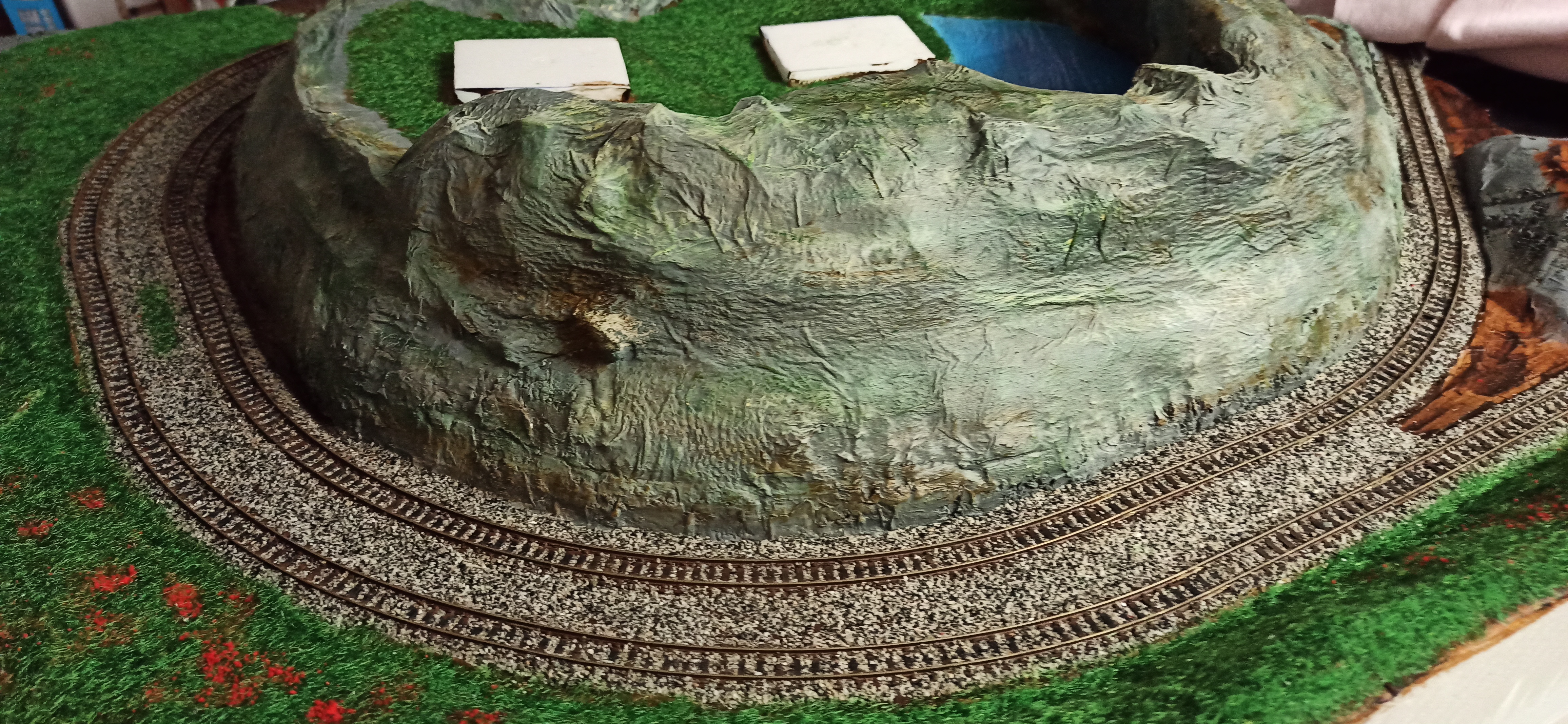

Ciao direi che ti è venuto bene, cercherei di lumeggiare le rocce usando la tecnica del pennello asciutto e sfumare con del bianco, giallo, terra di siena e marroni di diversa tonalità, non dimentichiamo anche il verde muschio.
Complimenti ancora

Quindi per le sfumature dovrei far con tecnica del pennello asciutto invece di usare un colore molto diluito?

La lumeggiatura normalmente viene fatta così
Re: Ferrovia Gottardo - consigli per principiante
#180 Messaggio da v200 »
Tono su tono fino alla finitura più chiara evitando il bianco puro. Poi per finire un filtro per uniformare e ammorbidire i distacchi

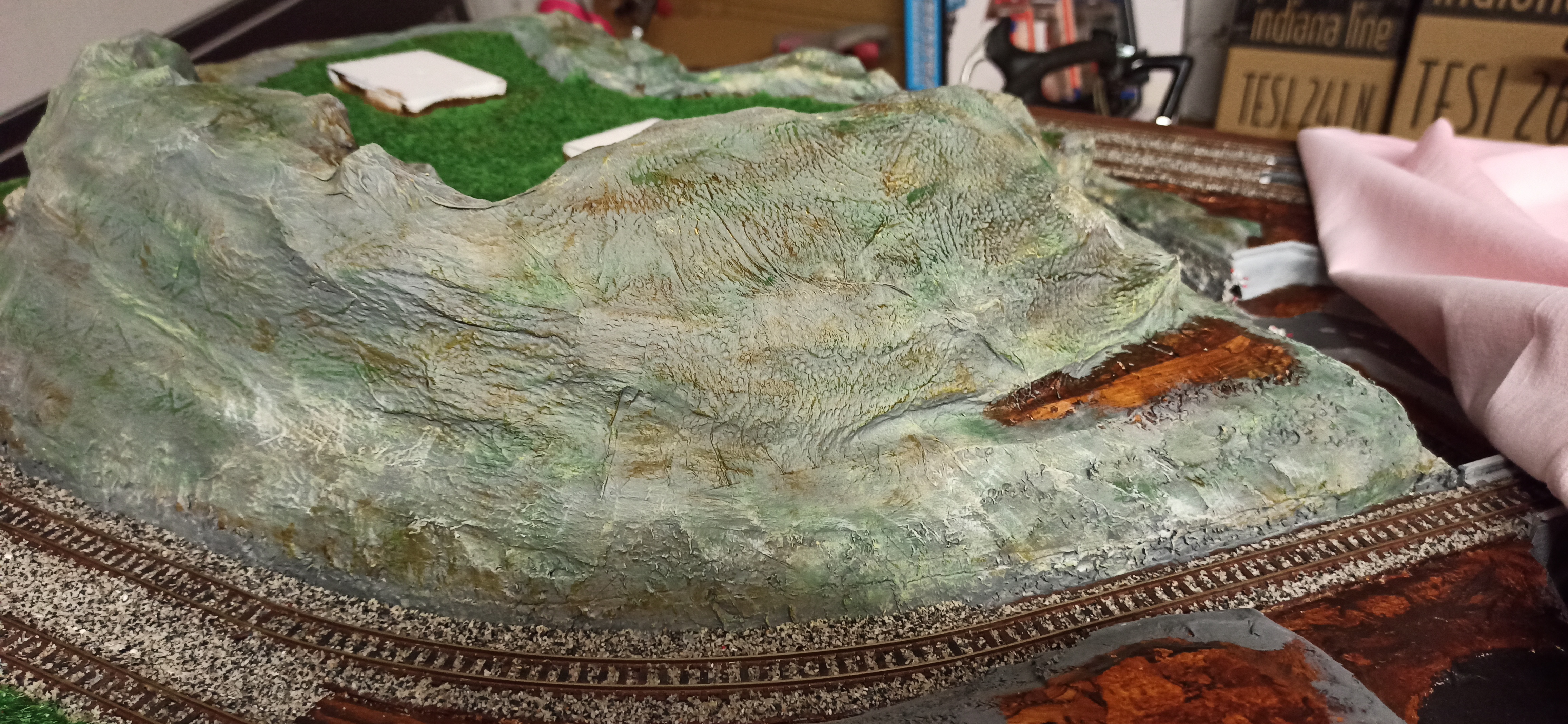

Oggi ho provato a lumeggiare una porzione di montagna, però non sono completamente soddisfatto del risultato. Con la tecnica del pennello asciutto ho usato del giallo crema, verde muschio e terra di Siena bruciata. Non saprei se devo schiarire di più o usare altre tonalità di colore. Voi che dite:

I colori dati a spazzola non mi sembrano male, forse aiuterebbe un filtro per attenuare gli stacchi chiari.
Poi con un po' di erba cambia ancora la colorazione

Si il filtro in realtà manca ancora. Dicevi un terra di Cassel molto diluito?
Invece per l 'erba, metteresti qualche ciuffo anche sulle pareti verticali?
Alessandro
#190 Messaggio da v200 »
Si io utilizzo il terra di cassel molto diluito o grigio pardo ad olio in petrolio bianco.
Per cespugli e ciuffi mi piace posizionarli in modo da variare il terreno, anche su pareti verticali ma senza esagerare.( quasi come un tè, meglio diluito da passare in più mani che evita una tonalità troppo scura se troppo carico )
N.B il terra di cassel e un mix tra nero e marrone senza alone rossastro cerca tra Maimeri, Windsor & Newton o Marche valide . Quelle meno pregiate virano troppo sul rossiccio.

Ho provato a dare il terra di Cassel diluito, non se si notano differenza da prima, andrei per spargere un po di erbetta qya e là e basta

Si, si notano i toni più ammorbiditi tra i chiari e scuri. Meno netti.
Inoltre ha un colore più uniforme.
Bel lavoro.
