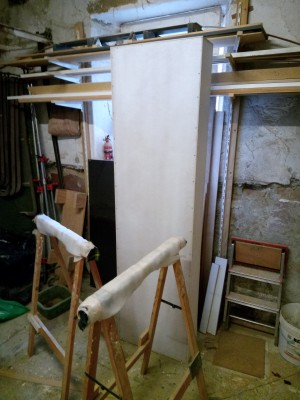

Vorrei mostrarvi il mio plastico scala z da 2 metri per 55 cm alto 20 cm da chiuso.
Dato che nn ho uno spazio in casa dove lasciarlo orizzontale mi sono studiato questo sistema per poterlo sistemare in piedi senza fare danni.
Le foto parlano di più di tante parole.

Ti chiedo: lo stoccaggio verticale ha comportato dei rinforzi particolari nella struttura del plastico? Stai adottando particolari accorgimenti?

Ho fatto una base alta 4 cm di bialinato di pioppo da 2 cm di spessore.il fondo è ovviamente svitabile per poter mettere mano all impianto elettrico.il coperchio è fatto di compensato di pioppo da 3 mm per essere più leggero possibile.
Non ho utilizzato particolari accorgimenti.l importante è usare materiali leggeri e incollare bene le parti.per questo motivo ho usato la cartapesta per le montagne.
Appena posso invio altre foto così capite meglio.

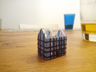

Piccolo aggiornamento.ho steso la carta igienica.ora mi soddisfa di più.mentre riguardo alle casette nn sono proprio soddisfatto di come stanno venendo ma è anche vero che son da finire.
Ho intenzione di stendere una base di colore marrone prima di stendere l erba.c è chi lo fa e chi no.consigli?
Invece riguardo all illuminazione degli edifici cosa mi consigliate?ho visto su Amazon delle lampadine a led della evemodel.andrebbero bene per il trasformatore marklin?nn me ne capisco molto di elettronica....
Enrico

Io preferisco pre colorare il terreno,in questo modo anche se l' erba non è ben distribuita il marrone di fondo non stacca troppo che il bianco. Utilizza colori opachi.
I led per poter essere utilizzati devono avere sul polo positivo una resistenza per evitare che brucino,alimentati in corrente continua CC , ,oltre al collegamento positivo con positivo e negativo con negativo. L' uscita ausiliaria del trafo Marklin deve essere in corrente continua marchiata con DC/CC o con il segno linea tratteggiata con una continua il LED ha una durata maggiore delle lampadine e non scalda.
I LED in foto andrebbero bene ma sono a luce azzurra tipo neon un po troppo moderna come luce per il tipo di epoca . Meglio se a luce bianca calda che imita le lampadine

Vedo che i led vengono forniti di resistenze per abbassare la tensione a 3 Volt ,per il trafo marklin utilizza quelle da 9/14 Volt
Messaggi: 6501
Re: Plastico scala Z/1:220
#24 Messaggio da Docdelburg »
I led che hai indicato potrebbero anche andar bene ma, come ha detto Roberto, hanno una luce troppo fredda. Puoi cercarne altri simili a luce più calda oppure puoi provare a colorarne qualcuno di giallo e vedere l'effetto. Ricorda di oscurare qualche finestra in ciascun edificio; sembrerebbe strano che tutte le finestre siano illuminate.
Fai qualche prova col led colorato e, se fosse ancora troppo luminoso, vedremo le soluzioni.
Nella confezione hai tre diversi tipi di resistenza; usa quelle per il massimo voltaggio nelle tue prove.
