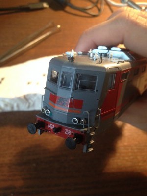

Salve a tutti,
mi trovo a condividere un lavoretto che, a dirla tutta, avrei voluto evitare... anche se mi sta già molto appassionando: ho acquistato poco fa una E424 Lima collection usata e naturalmente quando è arrivata non c'entrava molto con la descrizione. Ha svariati difetti: Aggiuntivi montanti in modo errato, o deformati, o rotti, o mancanti. E fin qui nulla di che, si ripara. Sulla fiancata invece c'è un taglio vero e proprio e anche piuttosto profondo, oltre a vari segni di colla che ho già in gran parte rimosso.
Bene il piano è semplice: riportarla in uno stato dignitoso e completarla di tutti gli aggiuntivi, più leggero invecchiamento.
La meccanica mi è sembrata in buono stato, in futuro proverò a digitalizzarla e ad aggiungere un ingranaggio per carrello perché, come molti sapranno, ha problemi di trazione in pendenza... anche se probabilmente il plastico sarà in piano.
Ma la parte meccanica verrà trattata in seguito.
Comincio da queste foto con la macchina privata dei dettagli rotti sui panconi e dei mancorrenti deformati (i tergi mancano del tutto). Ho anche pulito per quanto potuto i segni di colla.
Vista la mia poca esperienza sarà utilissimo ricevere feedback.

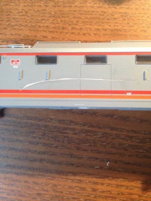

Piccolo aggiornamento sui lavori:
Ho eseguito una prima stuccatura e carteggiata. Il solco sembra quasi sparito. Credo che darò una mano leggera ad aerografo con un colore neutro, in modo da capire se c'è da stuccare ulteriormente.
Marco

Mi sembra un ottimo lavoro! Ora a che punto sei?

Ho ricoperto la parte riparata con uno strato di vernice acrilica ad aerografo. Ci sono ancora dei solchi visibili quindi ho carteggiato tutto e a breve farò un secondo passaggio di stucco.

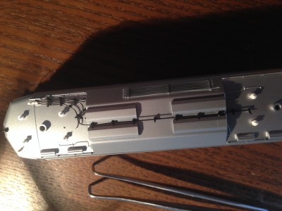

Ora quindi cerco aggiuntivi e colore e quando arriveranno proseguirò. Nel frattempo devo capire come riparare o riprodurre i cavi sull'imperiale perché alcuni sono rotti, ed eventualmente passerò ai carrelli.

Nel frattempo sto pensando a come ricostruire i cavi sull'imperiale: credo che userò un fil di ferro sottile, consapevole del fatto che dovrà essere incollato sopra i supporti quindi non sarà esattamente come l'originale che invece riproduce il cavo che passa attraverso il supporto a cui è ancorato... vediamo dai. Spero di concludere qualcosa prima o poi 😂
