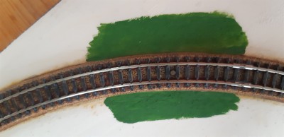

Lasciati i moduli "beta" con cui ho fatto esprienza sono partito a dipingere la massicciata sui moduli "ufficiali".
Penso di aver trovato una tonalità-finitura che mi soddisfa.
Valuterò poi se fare la striscia di sporco centrale tramite qualche prova.
12 moduli al ritmo di uno per serata .....ne ho per un pò [101]
Per scolorare la massicciata dei moduli di prova che mi consigliate come procedimento?
Re: Sistema modulare scala Z/1:220 Deister di Alfaluna
#143 Messaggio da v200 »
Con la tecnica del pennello a secco schiarirei solo le traversine con un grigio medio, facendole risaltare staccandosi dal fondo.
Un grigio caldo non troppo chiaro.
Vedo che hai iniziato a schiarirle ma staccano poco ( luce ambiente o ottica dello smartphone ).
Poi una schiaritura crema a secco sugli spigoli della massicciata.

v200 ha scritto: ↑martedì 5 luglio 2022, 22:55 Con la tecnica del pennello a secco schiarirei solo le traversine con un grigio medio, facendole risaltare staccandosi dal fondo.
Ciao Roberto,
grazie del suggerimento penso però che sia più un problema di luce ambiente e ottica.
In realtà sono abbastanza contrastate e non vorrei esagerare.
Vedrò di fare delle foto sotto luce solare per vedere se vengono n pò più realistiche.

Giacomo Rinaldo ha scritto: ↑mercoledì 6 luglio 2022, 11:20 Ottimo lavoro, mi pare!
Per scolorare intendi proprio togliere tutta la vernice per ripartire da zero? In questo caso, so che i modellisti che fanno kit in plastica usano per sverniciare lo Chanteclair (metodo meno invasivo) oppure il liquido freni (più aggressivo)... Ma la domanda è: non potresti semplicemente ritoccare le massicciate di prova in modo da uniformarle a quelle ufficiali, senza sverniciare tutto e ripartire da zero?
Ciao ciao!
Farei prima a ripartire da zero secondo me.
Vedrò è l'ultima cosa che farò, ad oggi abbiamo fatto due moduli curvi e iniziato 4 rettilinei
