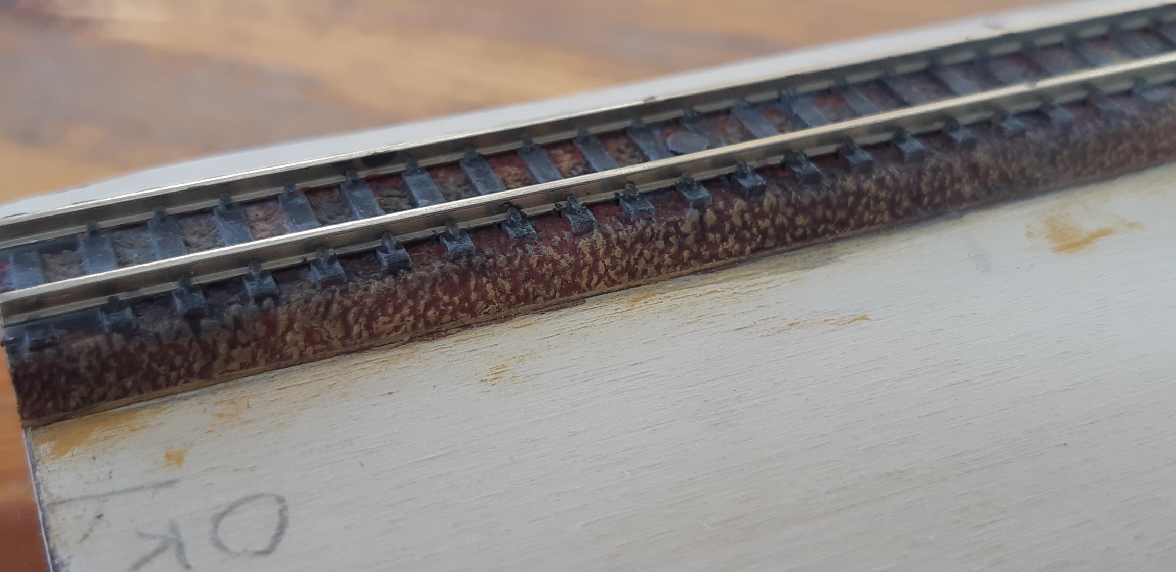

Oggi prova di colorazione della massicciata.
Non avendo un aerografo e non pensando di acquistarlo per costi, manutenzione ecc. mi sono domandato come e se colorare le massicciate Rokhuan.
L'idea di colorare i binari mi spaventa un pò , colorati vanno poi puliti per garantire il passaggio dell'elettricita e soprattutto sui deviatoi si concentra la mia paura di rovinarli durante le operazioni di pulizia con, per me un difficile o impossibile opeazione di ripritino/resaturo.
Considerando inoltre che i rotabili sono con colori di fabbrica e non invecchiati ho pensato di propendere per una via di mezzo ovvero dipingere la massicciata e tenere "puliti" i binari; per qualcuno magari una scelta opinabile, per me al momento la più sensata.
Parto allora dal primo modulo "beta" un dei due venuto peggio in sede di rettifica e.... vado di pennellino.
Volri sclti i Valleio che 25 anni fa quando mi cimentavo con i figurini mi avevao dato buone soddisfazioni.
Dapprima pulisco con alcoll apposito le evntuali tracce di unto in modo che il colore aggrappi correttamente alla superfice.
Poi prima passata con marrone rossiccio sul'intera massicciata.
Alfaluna
Messaggi: 538
Nome: Lorenzo
Città: Vittuone
Re: Sistema modulare scala Z/1:220 Deister di Alfaluna
#108 Messaggio da Alfaluna »
Dopo il colore base ho fatto dell applicazioni a secco di colr ocra e grigio, riprese le traversine in colore nero,
fatto alcuni lavaggi con colore nero diluito e passaggio a secco in grigio sulle traversine.
Sotto il risultato di un pomeriggio di lavoro, sarei contento di ricevere suggerimenti ed anche critiche sul lavoro svolto.
In linea di massima non mi dispiace, volevo relizzare l'idea di una massicciata di linea secondaria abbastaza usata con segni del tempo.
Onestamente non so se è un pò troppo scura nell'insieme.
Allego delle foto, per quanto l'obbiettivo del telefonino consente la corretta riproduzione dei dettagli e dei colori.
Le bande in nero opaco personalmente mi sono state utile per circoscrivere la porzione su cui lavoravo ma un pò infastidiscono nelle foto dell' mmagine complessiva.
.... non siate timidi mi servono le Vs. opinioni :-)

No va bene, questa soluzione è molto utilizzata nei vari Club tedeschi per le " tavolate" a moduli.
Proteggi i capi rotaie con scarpette utilizzando nastro in carta per non colorarle, sui deviatoi limitati alle facce esterne delle rotaie è non toccare le parti interne specialmente aghi e cuore.
Messaggi: 10409
#110 Messaggio da v200 »
Lavoro piacevole, piccolo barba trucco per simulare la traccia di sporco al centro delle rotaie lasciata da oli e polvere di carbone utilizza un carboncino o gessetto per belle arti.
Strofinare su carta a vetro per ricavare della polvere.
Poi con un pennello piatto a cui hai tagliato le setole per creare una spazzola a setole corte preleva un po di polvere scarica l' eccesso su carta casa.
Infine sfrega la parte centrale delle traversine, per aumentare il colore fai più passate.
Il pennello lavorato di taglio nella parte centrale senza allargarsi troppo. 😉

#111 Messaggio da Alfaluna »
v200 ha scritto: sabato 2 luglio 2022, 22:13 No va bene, questa soluzione è molto utilizzata nei vari Club tedeschi per le " tavolate" a moduli.
Grazie dei suggerimenti Roby,
certo che non colorare le parti interne dei deviato lascierà uno stacco non da poco...
quando sara il momento vediamo come verranno.
Un lavaggio pensi si possa fare per uniformare un pò il tutto?
Domanti partirò probabilment con il secondo modulo "beta" per rifami un pò la mano.

#113 Messaggio da v200 »
Ho ingrandito le foto, come finitura non mi dispiace( non occorre girarle). Per il filtro cosa vuoi usare? Oli?
Occhio che potresti inserire troppo

No, filtro e lavaggi basta così.Devo vedere per il barba trucco detto in precedenza oppure avvalermi di un mio amico modellista aerografomunito che in cambi di una bottiglia di buon vino mi faccia la traccia centrale di sporco.
Messaggi: 10409
#115 Messaggio da v200 »
Gessetto per arte scolastica in cartoleria , miscela la polvere nera ottenuta con poco borotalco . Il talco serve per aggiungere la parte grassa in modo da far aderire la polvere sui pezzi, non esagerare o schiarisce.
Tutti gli ossidi per belle arti, modellismo e trucco si basano su questa miscela.
Fai test a parte per vedere come ti trovi, in caso che il lavoro risulti non piacevole basta spazzolare via il film pulvirurento

v200 ha scritto: sabato 2 luglio 2022, 22:59 Gessetto per arte scolastica in cartoleria , miscela la polvere nera ottenuta con poco borotalco . Il talco serve per aggiungere la parte grassa in modo da far aderire la polvere sui pezzi, non esagerare o schiarisce.
OK
lunedi vedo se riesco a procurmi il gessetto nero; onestamente non pensavo nemmeno che esistesse, sapevo del carbncino ma no del gessetto.
In ogni caso mi par di capire siano equivalenti per quello che debbo fare.

Isola le punte degli aghi deviatoio e faccia rotaia interna dove toccano con il talco sfregandovi sopra piano. Poi pulisci la rotaia con un po di carta umida di alcool utilizzando pinzette ad ago.
La finitura generale la eseguo prima di fare le traversine , per la striscia nera al centro per ultima utilizzando colori Tamiya molto diluiti con il loro solvente a 0,5 bar. Con ugelli exstra fine aerografo Badger mono azione

I gessetti per belle arti trovi due tipi il classico da lavagna polveroso o quello grasso oleoso che puoi utilizzare per diluizione in modo da creare velature utilizzando i pennelli con la tecnica degli acquerelli. La finitura risulta molto opaca

Aggiungo solo che, in alternativa, puoi grattare il gessetto con un cutter al posto di usare la carta vetrata per ottenere la polvere: in questo modo non "sprechi" una parte di gessetto che rimarrebbe attaccata alla carta... Ma è una piccolezza!

Eheheheh... non volevo passare per taccagno, ma io mi trovo meglio così: in questo modo faccio cadere direttamente la polvere in un barattolino e da lì attingo con il pennellino.
Comunque appena fai due prove vedi subito come ti trovi meglio!

Ieri sera ed questa mattina aproffittando del fresco ho fatto il secondo modulo "beta" cercando di farlo un pò più chiaro del precedente
affinando ed allenando la mano.
Sotto i risultati dl nuovo modulo e messo a confronto del secondo.
Non so..... da 40-50 cm distanza da cui normalmente si guarda il plastico sembrano scuri, una massa non uniforme scura; avvicinando l'obbiettivo
e l'occhio si colgono i particolari.
Tant'è che sto valutando di non fare la striscia centrale che simula lo sporco/grasso perchè ho paura di incupire il tutto.

Riguardo all'invecchiamento dei binari, in effetti il secondo tentativo sembra più convincente. E concordo con te: forse non farei la sporcatura centrale... Anche perché sei sempre in tempo a rimediare in un secondo momento!
