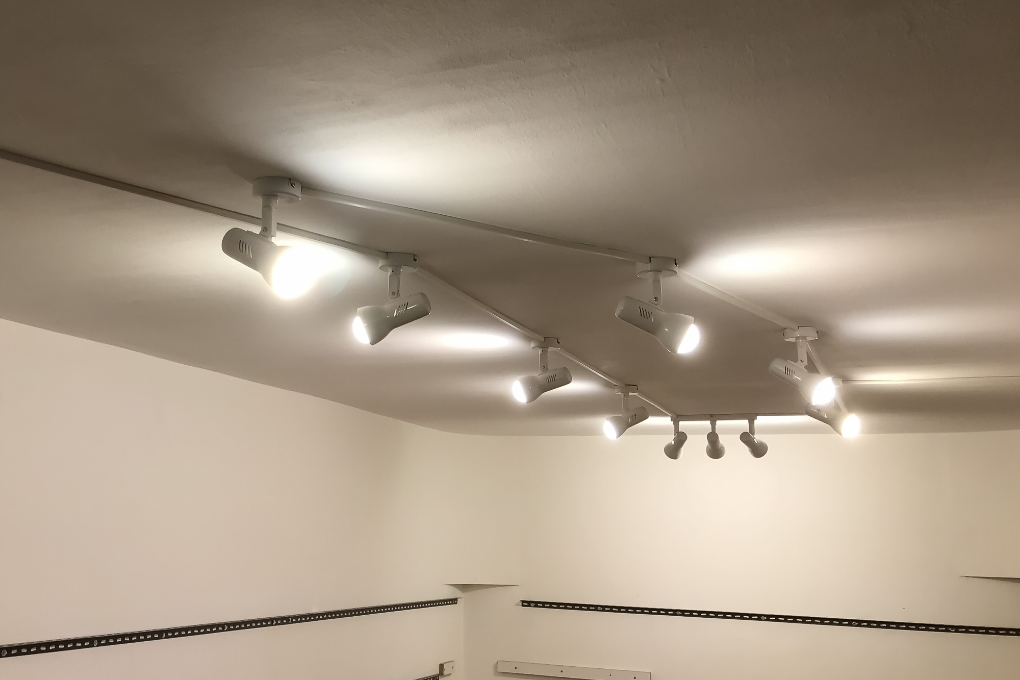

Per quanto riguarda le lampadine per faretti esistono anche con accensione via wi-fi, dimmerabili, RGB ecc. ne riporto un esempio.Luca-62 ha scritto: ↑sabato 23 aprile 2022, 19:51 Il sabato piovoso mi ha concesso del tempo extra per finire l’impianto di illuminazione.
Dopo aver scartato soluzioni più “tecnologiche” e costose (led comandati da PC o centraline varie) ho sostanzialmente replicato quanto avevo già per “Solis”.
Il vecchio plastico era illuminato da 5 faretti a led (14W ciascuno) ed era comunque ben visibile.
Sono passato a 11 faretti a led da 13W dimmerabili.
Bianco caldo (2700k).
A piena potenza la stanza è veramente molto luminosa, persino troppo.
Il dimmer mi consente però di ridurre con molta gradualità l’intensità della luce,
A differenza di “Solis” il nuovo plastico avrà a suo tempo edifici e carrozze illuminate e quindi sarà piacevole poter passare da una situazione che simula il sole pieno di mezzogiorno al crepuscolo e alla notte.
Il soggetto è complicato da fotografare con il cellulare, dal vivo rende molto meglio…
- Lampadine Suprema Linea Smart Wi-Fi
- Suprema Smart Home Powered by Tuya
Nella stessa linea prodotti ci sono anche striscie LED con le stesse caratteristiche funzionali.
Quindi è possibile installare vari faretti e poi accenderli e regolarli a piacimento secondo le esigenze del momento.

Re: Plastico “4S”
Ti ringrazio per le numerose utili informazioni.
Per il momento rimarrei con delle lampadine "normali" e con il dimmer da azionare a mano.
Riguardo a questo tema però c'è una novità sostanziale.
Pungolato dal commento (su Facebook) di un noto professionista che sconsigliava di usare i 2700k ho fatto un pò di letture sul tema e alcune prove nella stanza con lampadine di altra temperatura.
Alla fine ho scelto le lampadine da 4000k!
La foto pubblicata il 23 Aprile aveva il bilanciamento del bianco corretto con Lightroom.
Ho appena scattato con lo stesso cellulare una foto con i 4000k e la confronto con la precedente questa volta senza le modifiche di Lightroom.
Purtroppo l'orientamento di alcuni faretti non è lo stesso ma si capisce comunque il notevole cambiamento...

Re: Plastico “4S”
Le soluzioni poi per il plastico vero e proprio sono molteplici e tra mantovane e strisce LED posizionate sotto i vari livelli possono eventualmente studiate in seguito.
In più essendo dimmerabili... è possibile avere la corretta luce al bisogno.
