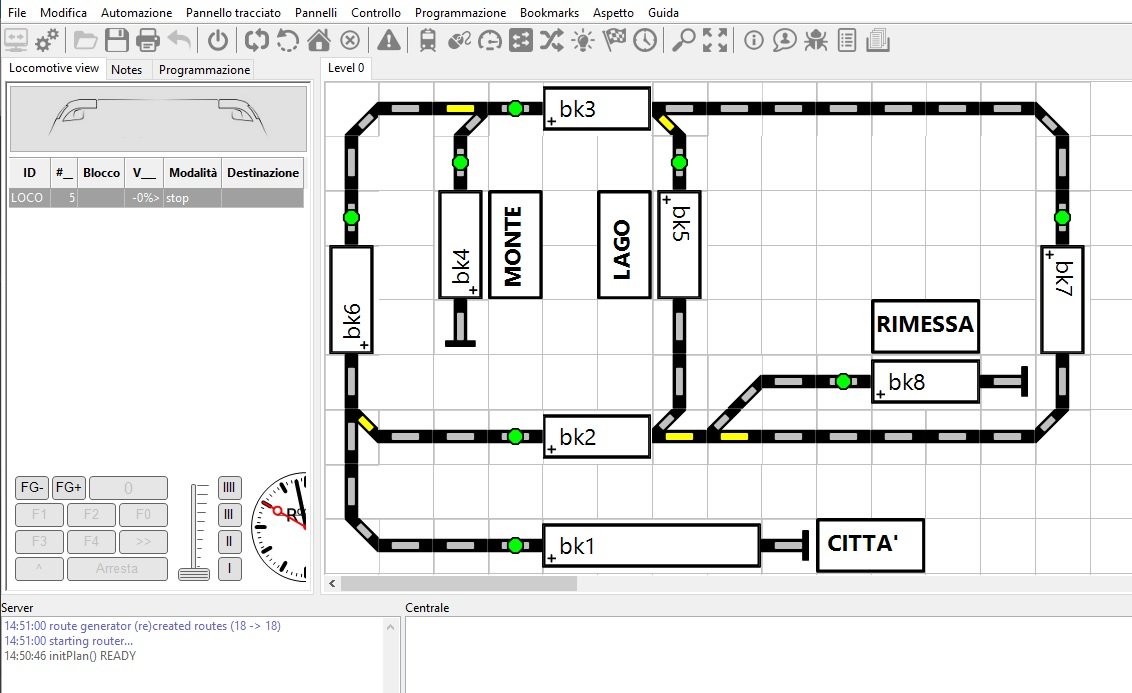

Questo è il piano binari riprodotto sinteticamente su Rocrail
I blocchi terminali (RIMESSA, MONTE e CITTA’) sono configurati come stazioni di testa, i blocchi dell’anello circolare (bk2, bk3, b6 e bk7) sono configurati come di transito senza nessuna attesa e con possibilità di invertire il senso di marcia. Ogni blocco ha un solo sensore configurato come “enter2in” per ogni senso di marcia; la scelta di avere un solo sensore è data dal fatto che la marcia del convoglio sarà sempre lenta in quanto inserita in una scenografia che sarà il motivo di maggior interesse modellistico.
Una volta creati tutti gli itinerari possibili con la funzione “ROUTER” si procede col verificare il corretto funzionamento di ogni blocco con una serie di itinerari casuali in automatico.

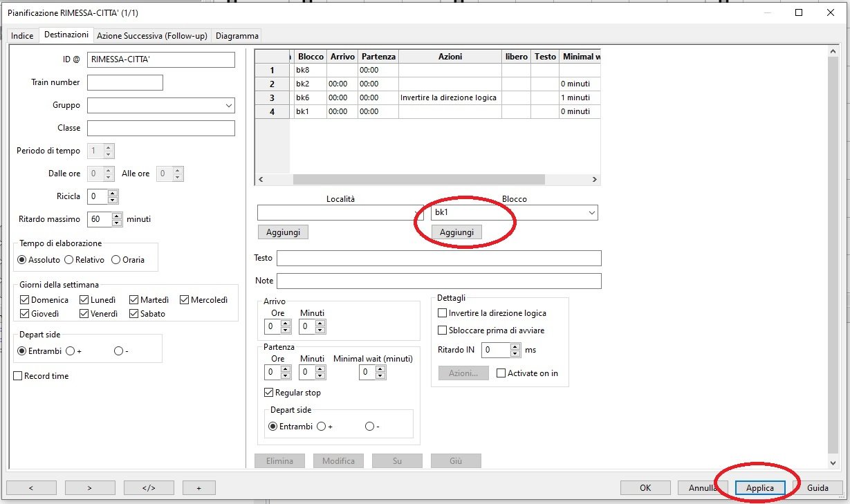

Iniziamo con pianificare il primo percorso: l’automotrice parte dalla rimessa e va a caricare i primi passeggeri in città.
Dovremo quindi pianificare un percorso che preveda il movimento della loco dal blocco 8 ai blocchi 2 e 6, un’inversione di marcia nel blocco 6 e l’arrivo al blocco 1. Dal menù a tendina scegliamo “PANNELLI” e quindi “PIANIFICAZIONE”
Con un clik su “NUOVO” creiamo una nuova pianificazione (NEW) e spostandoci sul folder “DESTINAZIONI” entriamo nel vivo della pianificazione.
Diamo un nome alla pianificazione sostituendo NEW con RIMESSA-CITTA’ e passiamo ad inserire il blocco di partenza, in questo caso “bk8”, corrispondente alla RIMESSA.
Inseriamo il blocco successivo, bk2 senza ulteriori condizioni
Inseriamo a questo punto il blocco 6 dove però la loco dovrà arrestarsi per un tempo che noi decidiamo essere di 1 minuto invertendo al contempo il senso di marcia.
Inseriamo infine il blocco 1 di arrivo in città (senza ulteriori condizioni) e terminiamo cliccando sul tasto “APPLICA” e poi “OK”

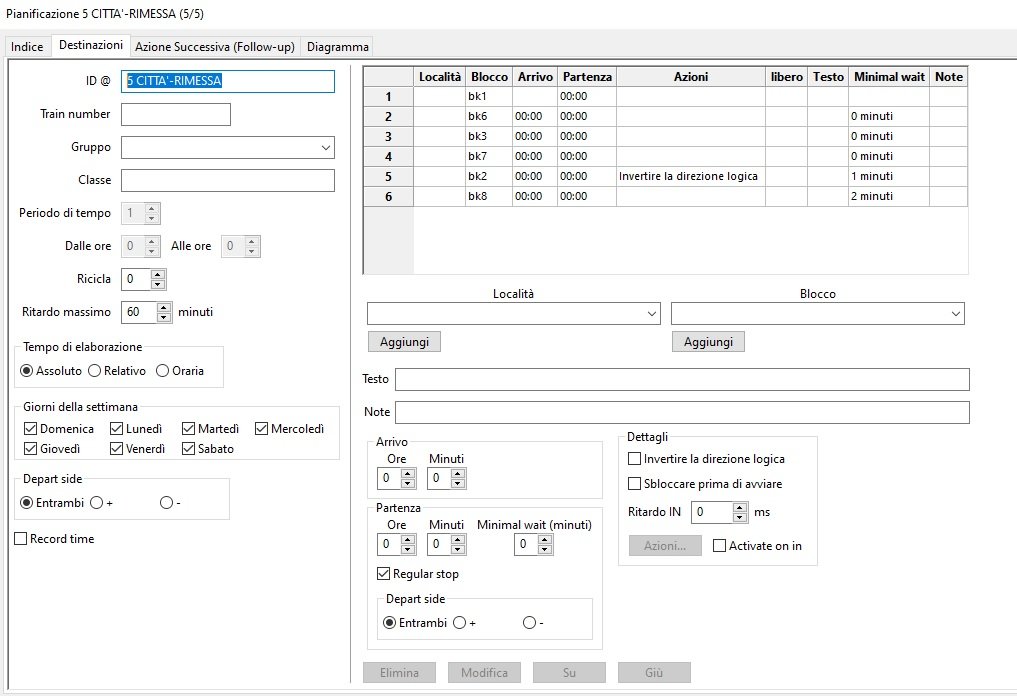

Riprendiamo quindi con le pianificazioni: apriamo l’apposita cartella in cui troviamo la prima pianificazione che indichiamo come “1 RIMESSA-CITTA’”.
Vorrei far notare che nei blocchi configurati come “stazioni di testa” l’inversione di marcia è fatta in automatico da Rocrail e quindi non va messa nelle condizioni della pianificazione. Occorre invece mettere l’inversione di marcia là dove serve, con una breve sosta temporale, nei blocchi di normale transito.

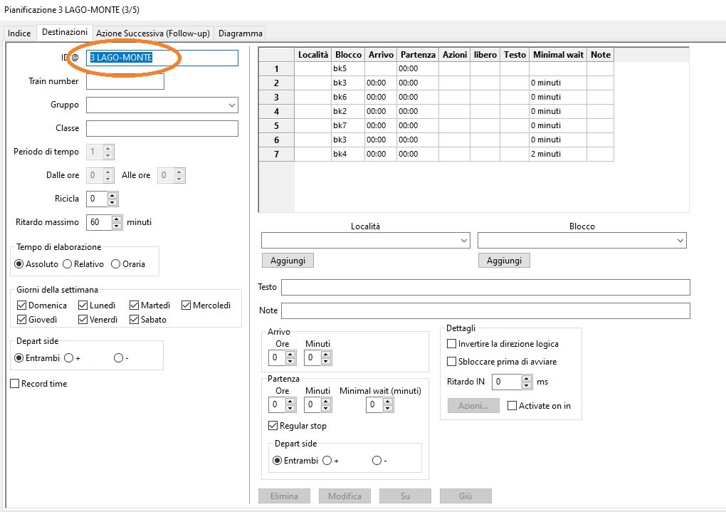

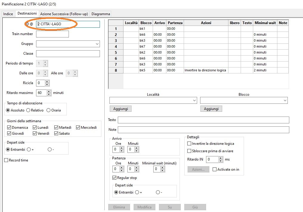

Inseriamo una nuova pianificazione che per me prenderà il nome “2 CITTA’-LAGO”.
Come potete vedere dalla sequenza che ho creato, ho pensato che la loco, partendo da “CITTA’”, compia un intero giro dell’anello prima di indirizzarsi alla stazione “LAGO”, dove, sempre secondo i miei gusti, la loco sosti per 2 minuti e si predisponga all’inversione di marcia.
A questo punto ho creato la pianificazione “3 LAGO-MONTE” e di nuovo ho immaginato che la loco percorra in senso inverso tutto l’anello prima di arrivare alla stazione “MONTE”.
Di nuovo altra pianificazione per far tornare la loco in città, facendo però in modo che ci sia, oltre ad un paio di giri dell’anello, anche una breve sosta nella stazione “LAGO”.
Concludo le mie pianificazioni con il ritorno della loco dalla città alla rimessa.
Consiglio a questo punto, se già non lo avete fatto prima, di verificare il corretto funzionamento di ogni singola pianificazione.

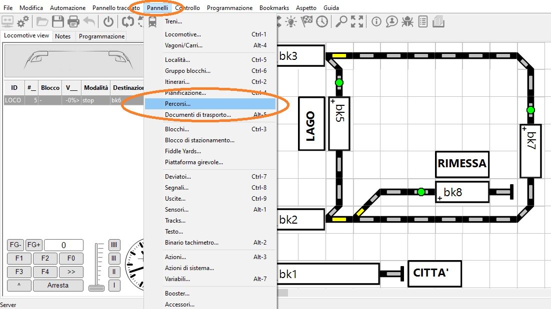

Proviamo ora a radunare tutte le pianificazioni fatte in un unico comando che sfrutta la funzione “PERCORSI” del programma Rocrail
Apriamo la cartella apposita, clicchiamo su “NUOVO” e diamo un nome al percorso; io ho usato “TOUR COMPLETO”
Passiamo alla cartelletta PIANIFICAZIONE e andiamo nel menù a tendina a scegliere la prima pianificazione da inserire. Scegliamo la pianificazione “1 RIMESSA-CITTA’” e gacciamo click su AGGIUNGI.
Inseriamo in sequenza tutte le pianificazioni e alla fine confermiamo con APPLICA.
Vi ricordo che per ripetere poi ciclicamente il programma occorre biffare la voce apposita
E ora proviamo la funzione PERCORSI.
Assegniamo la loco al blocco di partenza, controlliamo la direzione di marcia, alimentazione tracciato e modalità automatica attivi, tasto destro del mouse sul blocco e scegliamo “VIA CON PERCORSO O PIANIFICAZIONE e ovviamente click su TOUR COMPLETO.
Man mano che gli itinerari si attiveranno cliccate sui sensori (ricordando poi di deselezionarli) e, con un po' di pazienza, rispettando i tempi delle soste imposte, vedrete compiersi ciclicamente l’intero percorso così come lo avete pianificato.
Di nuovo allego il file, questa volta completo di tutte le funzioni illustrate.

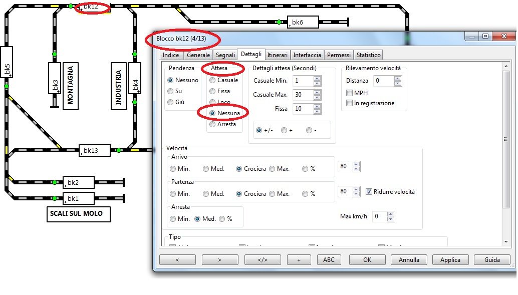

Confesso però di avere un piccolo problema e cioè in quelli che Doc chiama "blocchi di transito" cioè quelli dove la loco non dovrebbe fermarsi nella mia simulazione si arresta mandando in wait la loco. Secondo voi dove sto sbagliando??? Segnalo inoltre che sulle proprietà del blocco non ho la spunta"transito"
Matteo
Matteo
Messaggi: 6922
Re: GUIDA ROCRAIL: PIANIFICAZIONI, PERCORSI E ITINERARI RIPETITIVI
#9 Messaggio da Docdelburg »
Trenissimo ha scritto: mercoledì 15 dicembre 2021, 6:26 ........... quelli che Doc chiama "blocchi di transito" cioè quelli dove la loco non dovrebbe fermarsi nella mia simulazione si arresta mandando in wait la loco. ...........
Matteo
Ciao Matteo, perchè un blocco sia di transito occorre agire sulle sue caratteristiche.
Apri quindi il pannello, scegli i blocchi e poi apri i dettagli del blocco che ti interessa.
Nell'immagine parliamo del blocco bk12; nella colonna "ATTESA" devi indicare NESSUNA e confermare con APPLICA e poi OK.
Ora, perchè il blocco sia effettivamente di transito, occorre che al momento della sua occupazione sia libero il blocco successivo; se per caso il blocco successivo fosse occupato allora il blocco di transito provoca l'arresto del convoglio fin quando la destinazione successiva non sarà libera.
Un saluto

Buongiorno,
grazie Doc in effetti togliendo la spunta da "Attesa" ora il convoglio prosegue la sua corsa ovviamente se il blocco successivo è libero....
Però ora avrei da chiedere ancora una cosa: se io volessi far si che lo stesso blocco fosse in una direzione di transito quindi senza fermata e invece nell'altro senso che avvenga una fermata come se ci fosse un segnale di arresto è possibile???
Grazie mille
Matteo
Matteo
Messaggi: 6922
#11 Messaggio da Docdelburg »
Trenissimo ha scritto: venerdì 28 gennaio 2022, 18:15 Buongiorno,
Grazie mille
Matteo
Per fare quello che chiedi dovresti programmare una sosta in quel blocco a seconda del senso di marcia. Poniamo sia il blocco B in un itinerario unico in cui hai 3 blocchi, A, B e C.
Si parte da A, si transita su B (se C è libero) e si arriva a C; sosta, si inverte la marcia, si arriva a B dove si sosta tot (anche se A è libero) e poi si riparte verso A.
Diversamente, se hai due itinerari che passano per B, inserisci una sosta nel blocco (sul pannello delle pianificazioni) solo nell'itinerario con la direzione desiderata.
Spero di essermi fatto capire..... [101]
