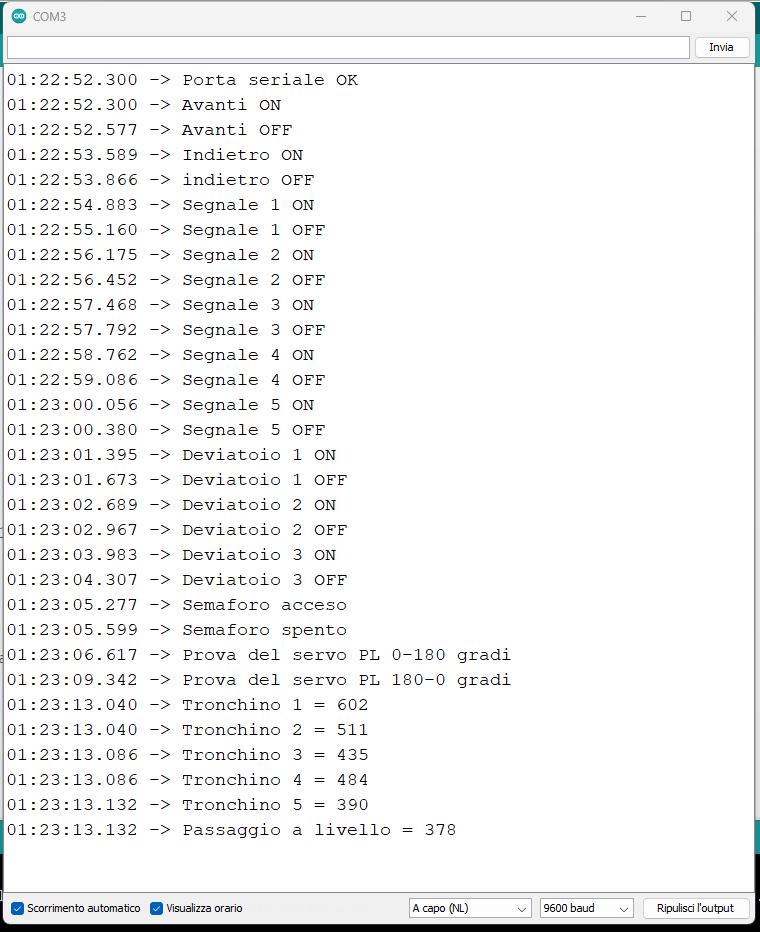

Aggiornamento software di test:
Per testare la scheda ho scritto questo codice di test che accende e spegne tutti i relè collegati, muove il servo di 180° avanti e indietro e legge i valori presenti sulle porte analogiche
collegate ai sensori IR.
Ho aggiunto un'uscita per il led semaforo del PL che si può collegare direttamente ad Arduino tramite una resistenza da 330 ohm, quindi il progetto ora sfrutta tutte le porte digitali e 6 porte analogiche.
Codice: Seleziona tutto
  PUNTO A PUNTO IN SCALA N (C) 2022 EDGARDO ROSATTI
#include <Servo.h>
Servo servoPL; //creo un oggetto servo chiamato "servoPL"
#define avanti 2 //relè marcia avanti
#define indietro 3 //relè marcia indietro
#define segnale1 4 //relè segnale 1
#define segnale2 5 //relè segnale 2
#define segnale3 6 //relè segnale 3
#define segnale4 7 //relè segnale 4
#define segnale5 8 //relè segnale 5
#define dev1 9 //relè deviatoio 1
#define dev2 10 //relè deviatoio 2
#define dev3 11 //relè deviatoio 3
#define PLout 12 // uscita servo passaggio a livello
#define semaforo 13 //semaforo PL
#define T1 A0 // ingesso sensore IR tronchino 1
#define T2 A1 // ingesso sensore IR tronchino 2
#define T3 A2 // ingesso sensore IR tronchino 3
#define T4 A3 // ingesso sensore IR tronchino 4
#define T5 A4 // ingesso sensore IR tronchino 5
#define PLin A5 // ingesso sensore IR passaggio a livello
int valT1; //valore letto su A0
int valT2; //valore letto su A1
int valT3; //valore letto su A2
int valT4; //valore letto su A3
int valT5; //valore letto su A4
int valPL; //valore letto su A5
int pos=0; //posizione del servo
void setup() {
  Serial.begin(9600); //Inizializzazione della porta seriale a 9600 baud
  Serial.println ("Porta seriale OK");
  pinMode(avanti,OUTPUT); //imposto tutti i pin da D2 a D13 come uscite digitali
  pinMode(indietro,OUTPUT);
  pinMode(segnale1,OUTPUT);
  pinMode(segnale2,OUTPUT);
  pinMode(segnale3,OUTPUT);
  pinMode(segnale4,OUTPUT);
  pinMode(segnale5,OUTPUT);
  pinMode(dev1,OUTPUT);
  pinMode(dev2,OUTPUT);
  pinMode(dev3,OUTPUT);
  pinMode(PLout,OUTPUT);
  pinMode(semaforo,OUTPUT);
  servoPL.attach(12); //collego il servo al pin D12
void loop() { //inizio dei test
  digitalWrite(avanti,HIGH);
  Serial.println ("Avanti ON");
  delay (300);
  digitalWrite(avanti,LOW);
  Serial.println ("Avanti OFF");
  delay (1000);
  digitalWrite(indietro,HIGH);
  Serial.println ("Indietro ON");
  delay (300);
  digitalWrite(indietro,LOW);
  Serial.println ("indietro OFF");
  delay (1000);
  digitalWrite(segnale1,HIGH);
  Serial.println ("Segnale 1 ON");
  delay (300);
  digitalWrite(segnale1,LOW);
  Serial.println ("Segnale 1 OFF");
  delay (1000);
  digitalWrite(segnale2,HIGH);
  Serial.println ("Segnale 2 ON");
  delay (300);
  digitalWrite(segnale2,LOW);
  Serial.println ("Segnale 2 OFF");
  delay (1000);
  digitalWrite(segnale3,HIGH);
  Serial.println ("Segnale 3 ON");
  delay (300);
  digitalWrite(segnale3,LOW);
  Serial.println ("Segnale 3 OFF");
  delay (1000);
  digitalWrite(segnale4,HIGH);
  Serial.println ("Segnale 4 ON");
  delay (300);
  digitalWrite(segnale4,LOW);
  Serial.println ("Segnale 4 OFF");
  delay (1000);
  digitalWrite(segnale5,HIGH);
  Serial.println ("Segnale 5 ON");
  delay (300);
  digitalWrite(segnale5,LOW);
  Serial.println ("Segnale 5 OFF");
  delay (1000);
  digitalWrite(dev1,HIGH);
  Serial.println ("Deviatoio 1 ON");
  delay (300);
  digitalWrite(dev1,LOW);
  Serial.println ("Deviatoio 1 OFF");
  delay (1000);
  digitalWrite(dev2,HIGH);
  Serial.println ("Deviatoio 2 ON");
  delay (300);
  digitalWrite(dev2,LOW);
  Serial.println ("Deviatoio 2 OFF");
  delay (1000);
  digitalWrite(dev3,HIGH);
  Serial.println ("Deviatoio 3 ON");
  delay (300);
  digitalWrite(dev3,LOW);
  Serial.println ("Deviatoio 3 OFF");
  delay (1000);
  digitalWrite(semaforo,HIGH);
  Serial.println ("Semaforo acceso");
  delay (300);
  digitalWrite(semaforo,LOW);
  Serial.println ("Semaforo spento");
  delay (1000);
  Serial.println("Prova del servo PL 0-180 gradi");
  for (pos = 0; pos <= 180; pos += 1) { //escursione del servo da 0 a 180 gradi
    servoPL.write(pos);
    delay(15);
  Serial.println("Prova del servo PL 180-0 gradi");
  for (pos = 180; pos >= 0; pos -= 1) { //escursione del servo da 180 a 0 gradi
    servoPL.write(pos);
    delay(15);
  delay(1000);
  valT1= analogRead(T1);
  Serial.print("Tronchino 1 = ");
  Serial.println(valT1);
  delay(10);
  valT2= analogRead(T2);
  Serial.print("Tronchino 2 = ");
  Serial.println(valT2);
  delay(10);
  valT3= analogRead(T3);
  Serial.print("Tronchino 3 = ");
  Serial.println(valT3);
  delay(10);
  valT4= analogRead(T4);
  Serial.print("Tronchino 4 = ");
  Serial.println(valT4);
  delay(10);
  valT5= analogRead(T5);
  Serial.print("Tronchino 5 = ");
  Serial.println(valT5);
  delay(10);
  valPL= analogRead(PLin);
  delay(10);
  Serial.print("Passaggio a livello = ");
  Serial.println(valPL);
  delay (1000);
L'output seriale per il debug :
Serial Monitor
Serial Monitor
Il programma è ben commentato e fa uso di una libreria esterna per la gestione del servo.
I commenti sono dopo il simbolo // o tra i simboli /* e */
I valori sulle 6 porte di ingresso analogiche dovrebbero essere circa 0 per 0 Volt in uscita dal sensore IR e circa 1023 per 5 Volt.
In questo caso, gli ingressi non sono collegati ed i valori fluttano in modo casuale.
