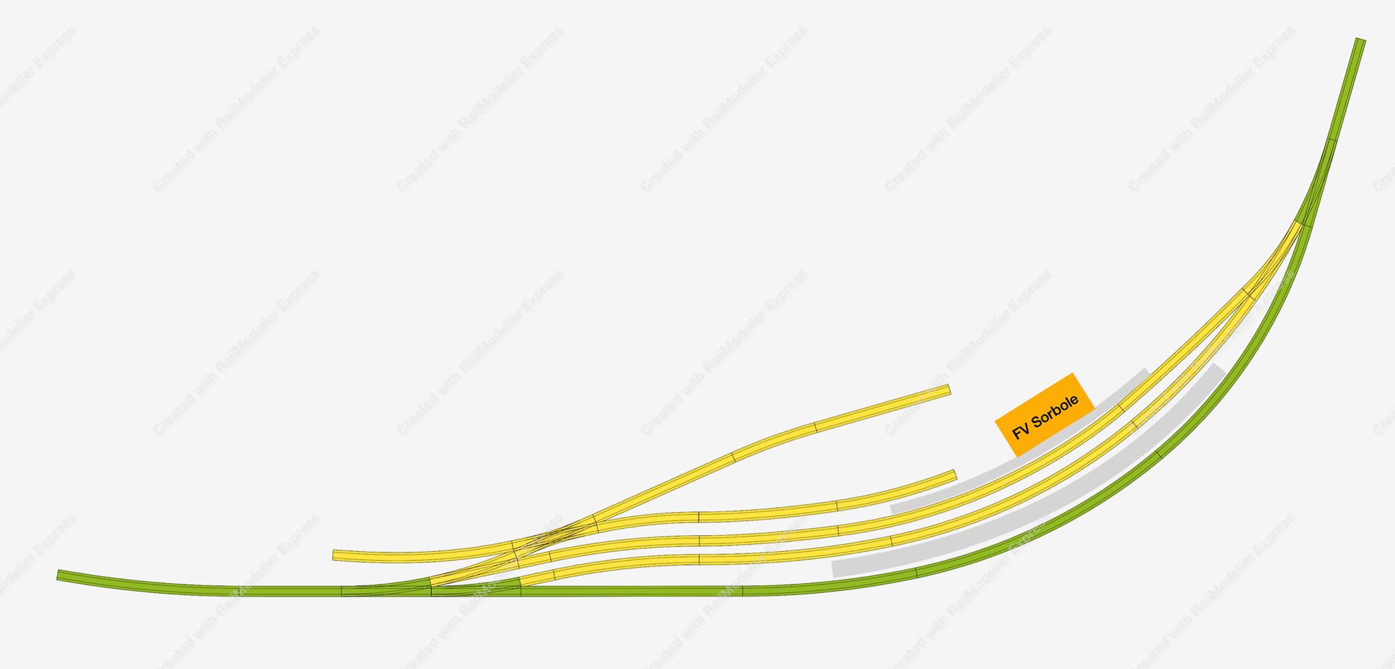

Stavo riflettendo sul binario di corretto tracciato nelle mie 4 stazioni.
“Sorbole” non pone problemi: il binario 3, quello più vicino allo sfondo è di corretto tracciato.
Nell’immagine allegata l’ho colorato di verde…
Ultima modifica di Luca Solis il martedì 12 aprile 2022, 16:02, modificato 1 volta in totale.

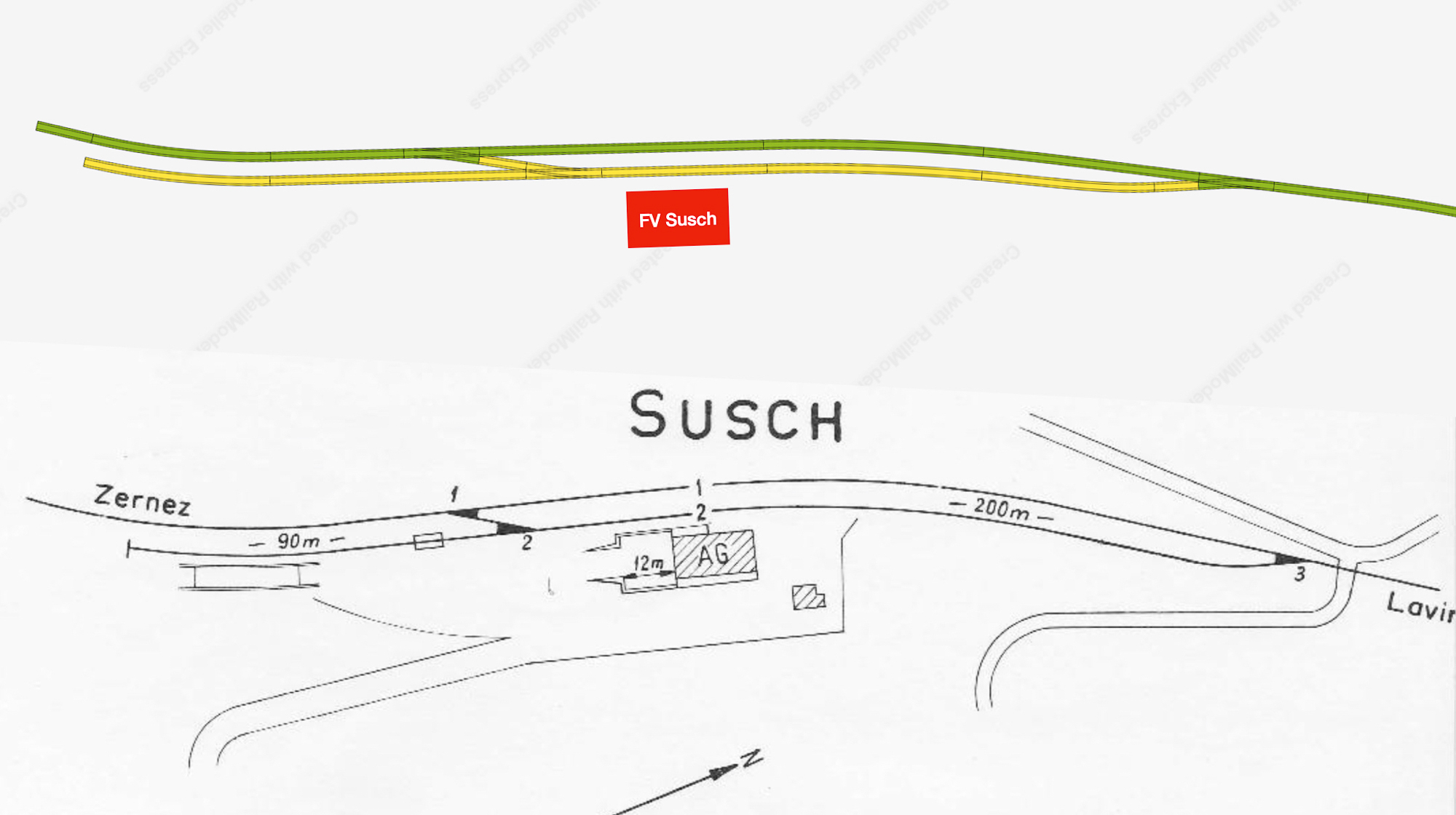

… anche per “Susch” non ci sono problemi.
Vi mostro un’immagine capovolta rispetto al mio progetto per poterla confrontare con il piano binari reale
come recuperato su questo sito: https://www.gleisplaene-schweiz.ch ...
Luca - 4S - Solis - Bierdorf

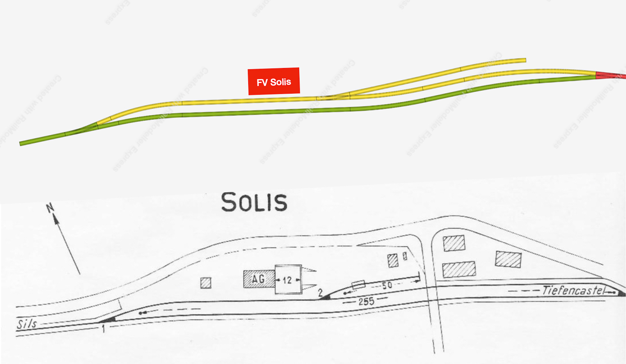

...Per “Solis” il deviatoio lato Tiefencastel nella realtà prevede il ramo deviato sul binario di corretto tracciato (che è quello a monte come si può ben vedere dalla mie foto scattate a Solis nel Gennaio 2020) e così ho fatto anch’io nel mio progetto (sempre immagine capovolta con confronto con la realtà)…

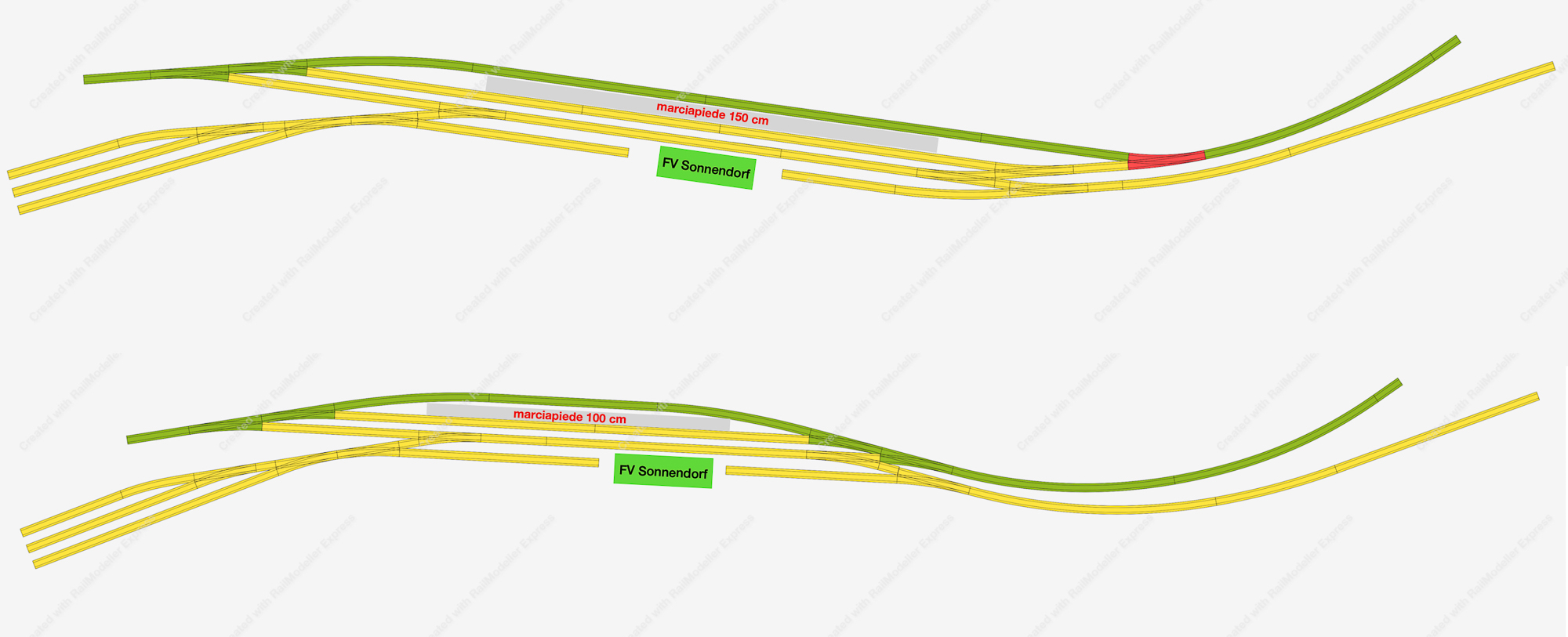

Per “Sonnendorf” infine ho replicato la soluzione di “Solis”.
Il binario di corretto tracciato è quello più lontano dal FV ma percorre il deviatoio del lato destro sul ramo deviato.
In questo modo riesco ad avere dei binari di stazione sufficientemente lunghi.
Vi mostro anche una seconda soluzione con il deviatoio sul lato destro correttamente invertito.
Si accorciano parecchio i binari della stazione, dovendo mantenere gli stessi punti di ingresso in galleria (altrimenti a destra mi si accorcia troppo la stazione nascosta mentre a sinistra non riesco a stare nella stretta diagonale che chiude la stanza).
Luca Solis
Messaggi: 882
Nome: Luca
Città: Borgosesia
Re: Quale progetto per il nuovo plastico?
#82 Messaggio da Luca Solis »
In conclusione: per “Sonnendorf” meglio un “corretto tracciato” non poi così corretto (simile però per alla vera “Solis”) e marciapiedi di stazione sufficientemente lunghi o l’alternativa con il “corretto tracciato” ben fatto ma con marciapiedi striminziti?

#83 Messaggio da IpGio »
Molto dipende anche dalla lunghezza dei convogli che desideri far "girare".
Trovo migliore la versione con i marciapiedi a 150 cm, anche se il FV opposto al binario di corretto tracciato, implica che le manovre sui restanti binari, all'arrivo di un convoglio su quel binario, debbano essere interrotte per lasciare ai passeggeri la possibilità di attraversare i binari in sicurezza. [104]
#84 Messaggio da FrancoV »
IpGio ha scritto: martedì 12 aprile 2022, 18:36 Molto dipende anche dalla lunghezza dei convogli che desideri far "girare".
Più che "molto" direi .... tutto ;-)
Comunque in impianti di queste dimensioni le manovre e il transito di convogli (passeggeri o merci che siano) non avvengono mai in contemporanea, nel caso le prime si interrompono. :-)

Nome: Luca
Città: Borgosesia
#85 Messaggio da Luca Solis »
IpGio ha scritto: martedì 12 aprile 2022, 18:36Molto dipende anche dalla lunghezza dei convogli che desideri far "girare"...
