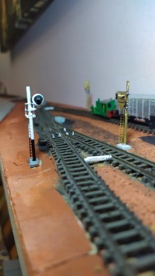

Aggiornamento segnalli 2:
oggi ho assemblato l'ultimo dei 5 segnali del diorama a mensola. É sempre a vela quadra perché è a destra del binario come visibile in foto:
Inoltre ha il triangolo di "non corretto tracciato" in quanto si trova su un binario di partenza; la famosa "deviata".
Sullo sfondo il segnale in uscita dalla galleria.
Ora non resta che verniciarli, fissarli al piano e completare il cablaggio per eseguire qualche test iniziale di circolazione.
