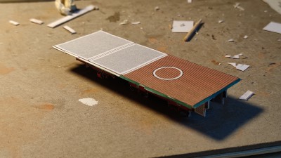

Do ufficialmente via ai lavori, partendo con la piccola automotrice.
Spazio alle immagini!

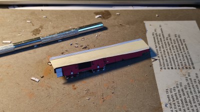

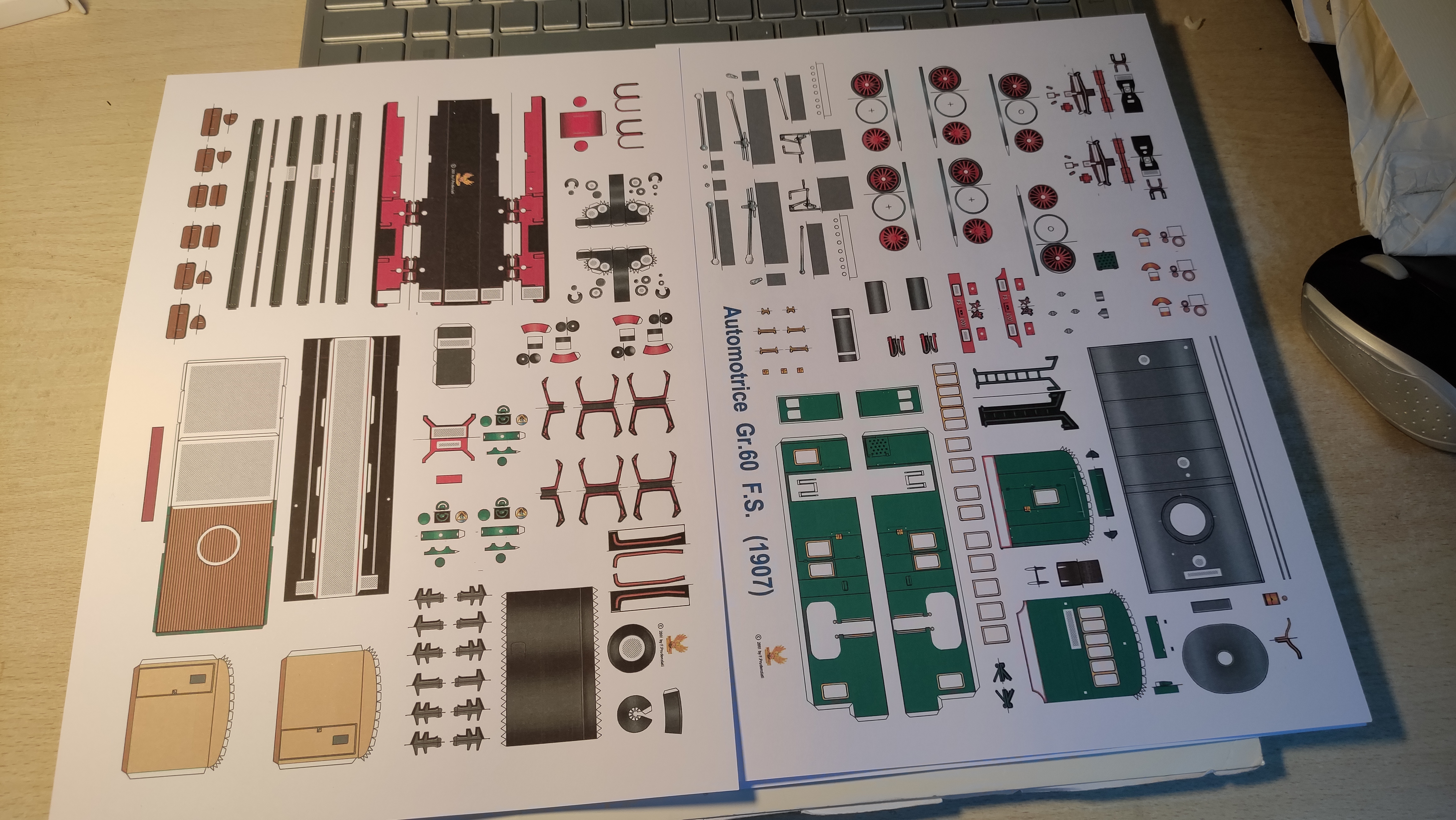

Il costosissimo kit da... due cartoncini stampati in casa

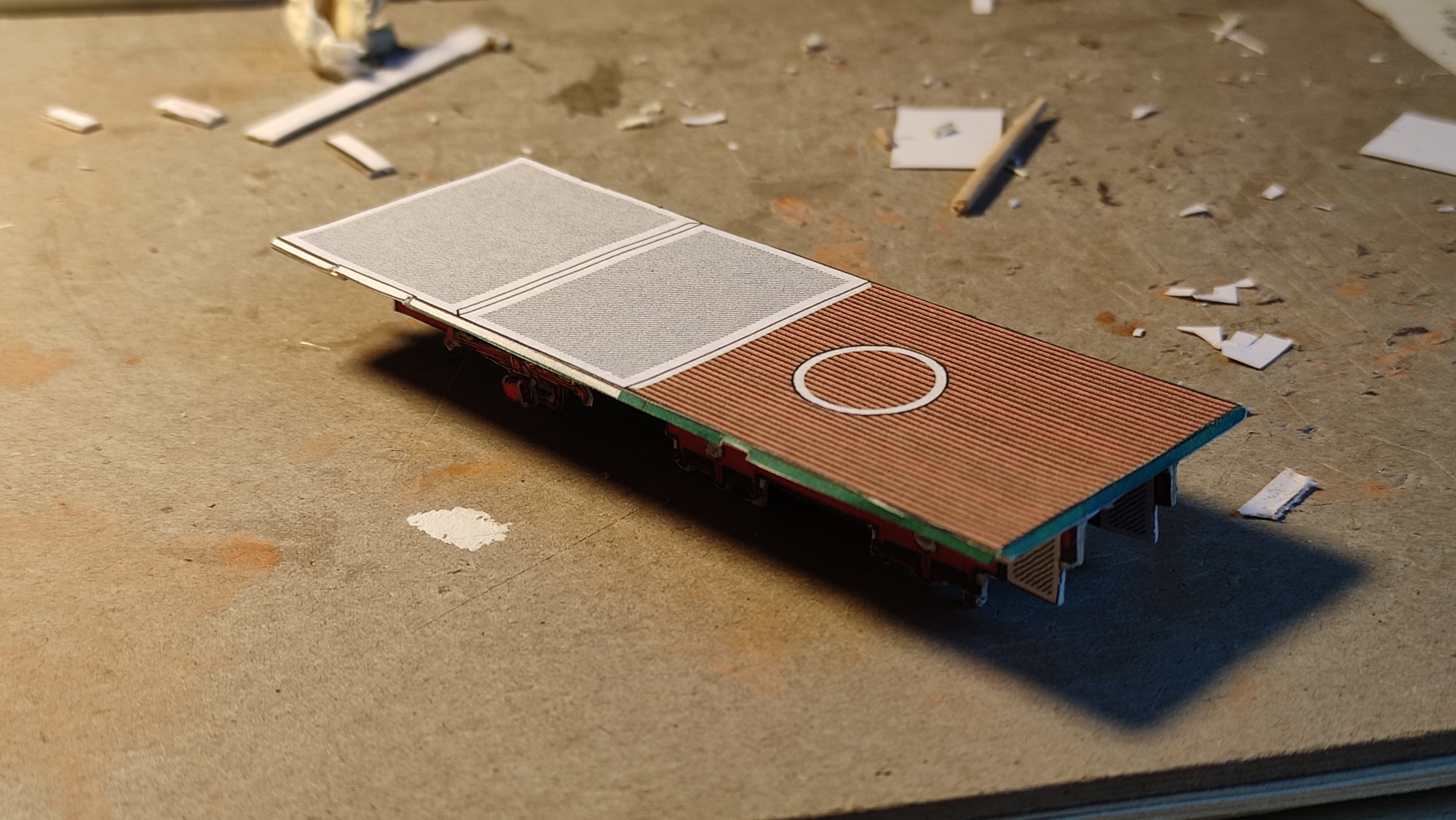

Inizio assemblando il telaio, rinforzandolo con cartoncino spesso
Lo attacco al pianale e preparo la sospensione a balestra dell'asse posteriore
Altra vista
E inizio a montare le pareti...
... Per ora, questo è quanto. Man mano che proseguo, aggiornerò il cantiere.
Buona serata!

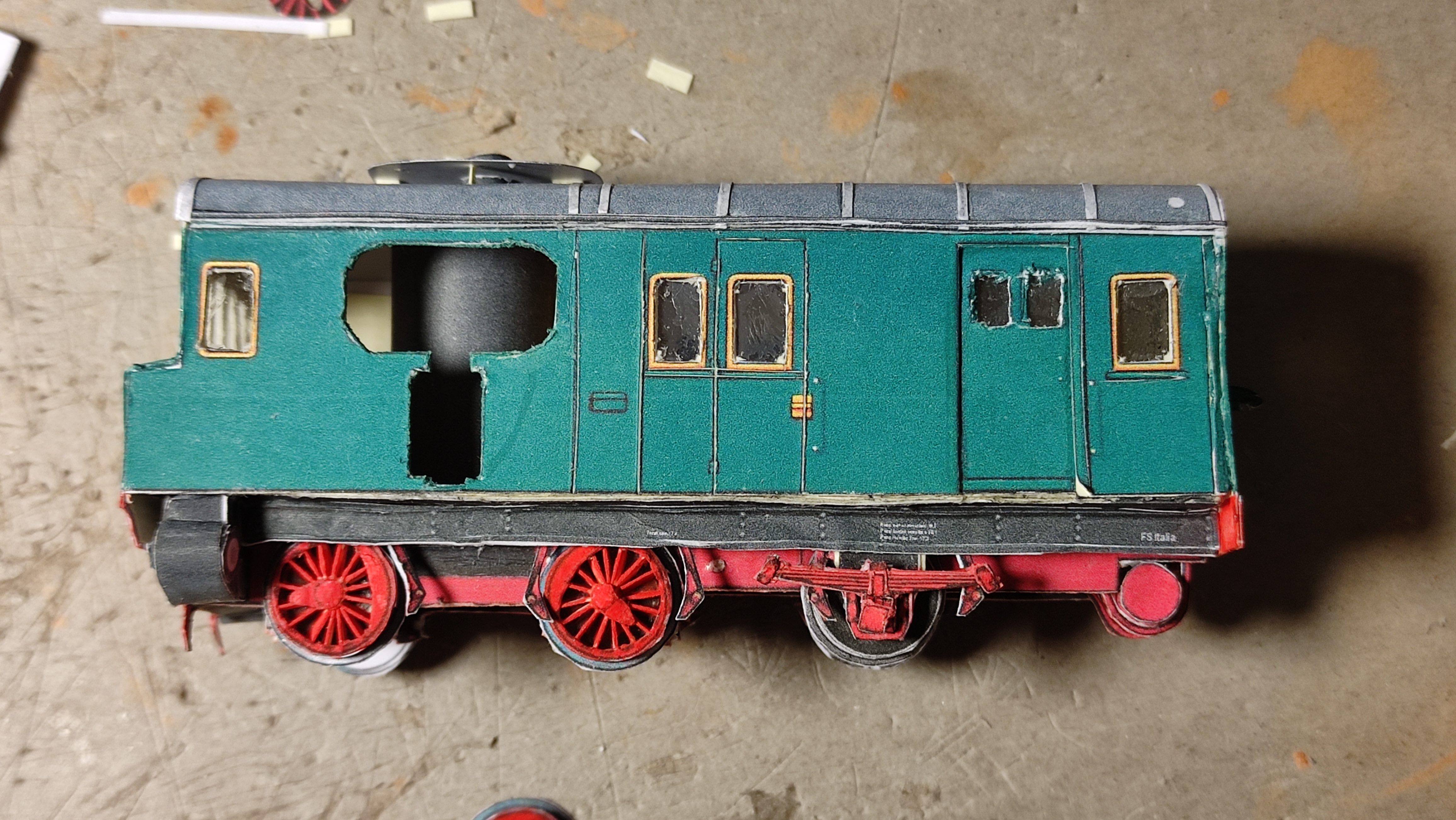

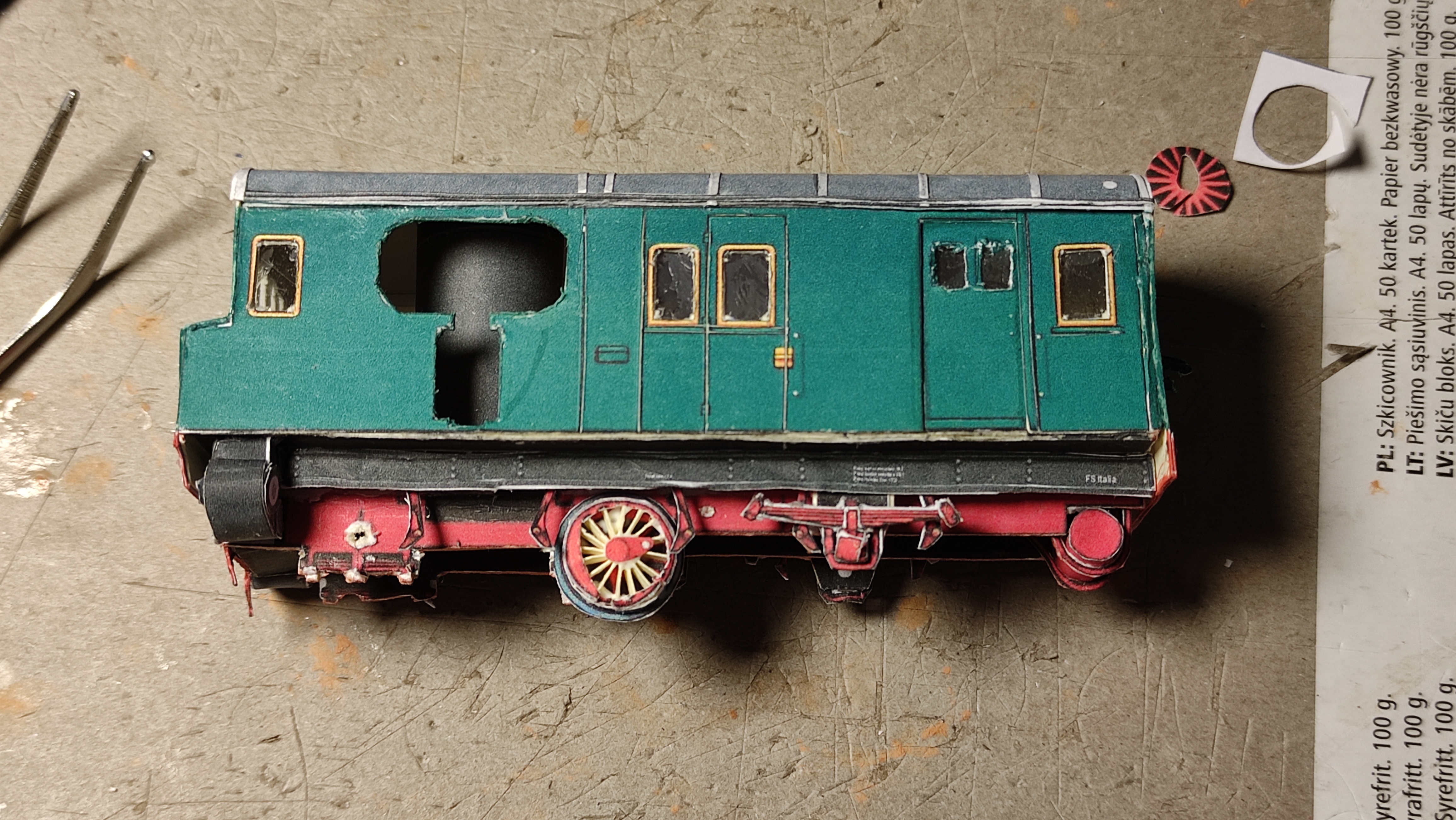

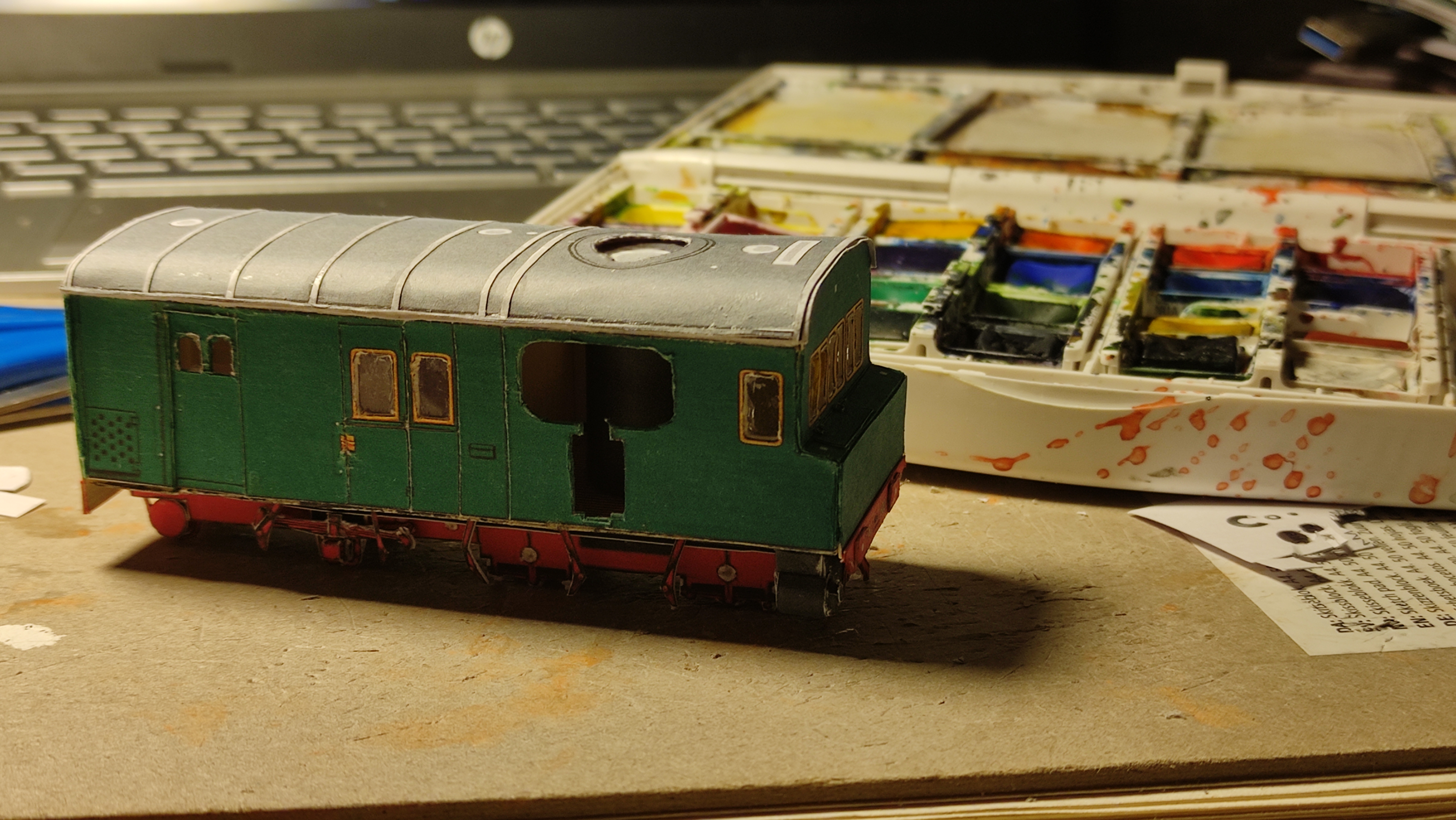

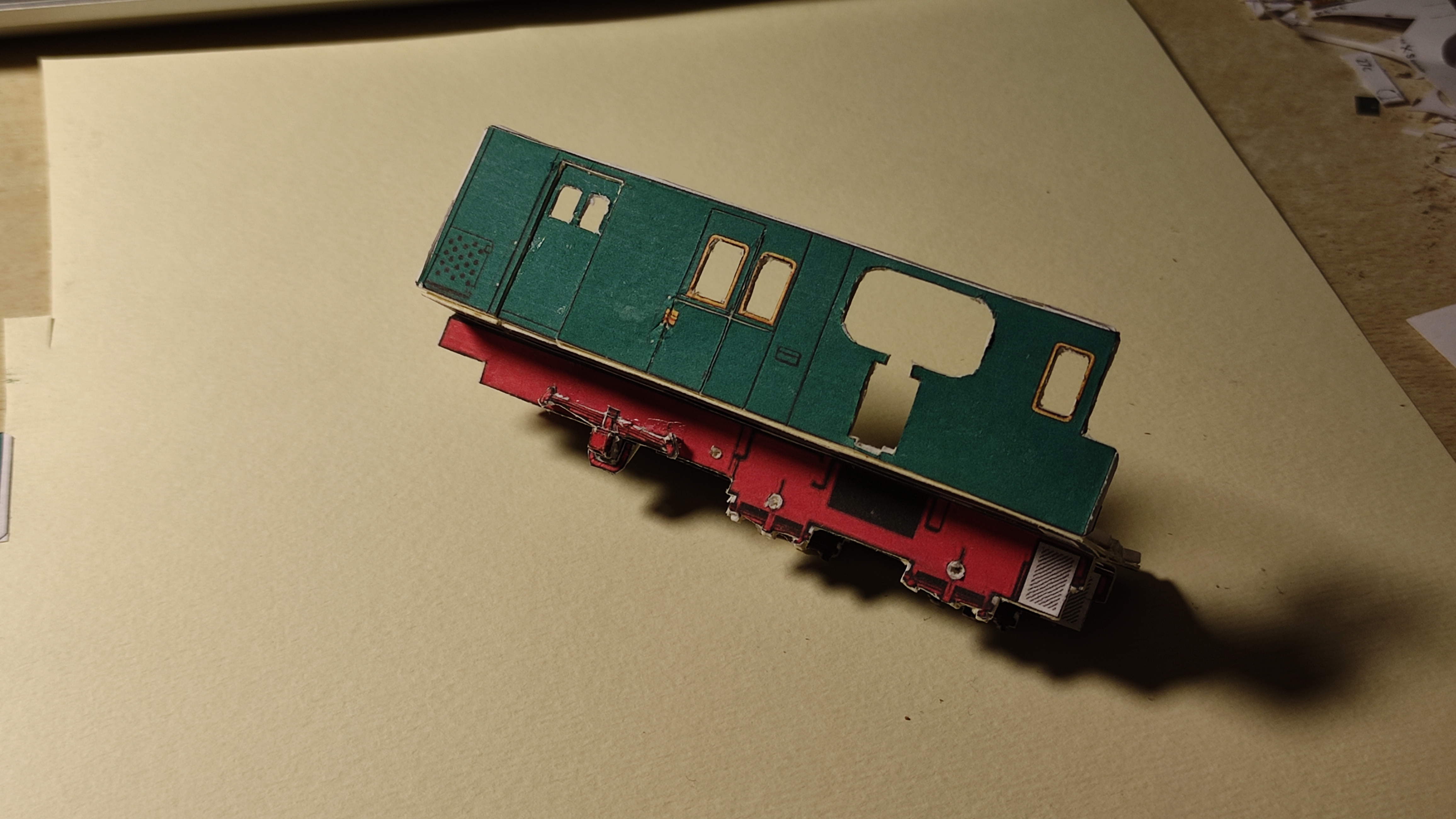

Ieri sera ho continuato con i lavori. Ho terminato le pareti, installato la caldaia (purtroppo molto semplificata nel modello, ma non ho trovato fotografie nello specifico per migliorarla) e posizionato il tetto. Le foto evidenziano un po' di difetti e "storture" che nella realtà sono meno evidenti, ma che cercherò comunque di correggere.
Spazio alle foto!
A presto con altri aggiornamenti!

La caldaia dovrebbe essere la stessa..

Era ovviamente di tipo verticale, in pratica fai un cilindro e gli metti qualche ammennicolo a rappresentare i vari rubinetti leve e via discorrendo.
Una domanda e un suggerimento è possibile separare i vari elementi già dal file e stamparli su cartoncino colorato? si eviterebbe di vedere il bianco del materiale.
Comunque complimenti ancora.

FrancoV, grazie anche a te dei dati. Per quanto riguarda stampare su cartoncini colorati, sarebbe possibile ma è un processo lungo e credo che non ne valga la pena... I bordini bianchi che vedi verranno ritoccati poi a pennello

Di nulla, il volume era nullafacente su uno scaffale della biblioteca, mi permetto aggiungere un paio di suggerimenti che mi derivano da esperienze vissute con la carta:
a) i tagli "curvi" è meglio farli con gli appositi punzoni a fustella (li trovi in qualunque ferramenta a prezzi più che abbordabili)
b) i tagli lineari compresi tra due curve è meglio farli dopo e partendo dagli estremi verso il centro ma soprattutto la lama deve sempre essere molto affilata; se usi una lama di quelle spezzabili ogni due o tre tagli passa a una sezione nuova perchè la carta ha un effetto deleterio sul filo
c) per evitare incurvature antipatiche, conviene rinforzare da dietro con un foglio uguale ma preso in direzione opposta (se hai stampato in verticale i rinforzi li tagli da un foglio preso in orizzontale, perchè le fibre della carta hanno una direzione anche se non si vede) ma soprattutto l'incollaggio va fatto "a pressione" (un paio di volumi da enciclopedia bastano e avanzano) su una superficie piana (davanzale in marmo o lastra di vetro) e per almeno 12 ore.
Per vedere (più o meno) com'era fatta una caldaia verticale dai un'occhiata qui https://waldbahner.de/en/

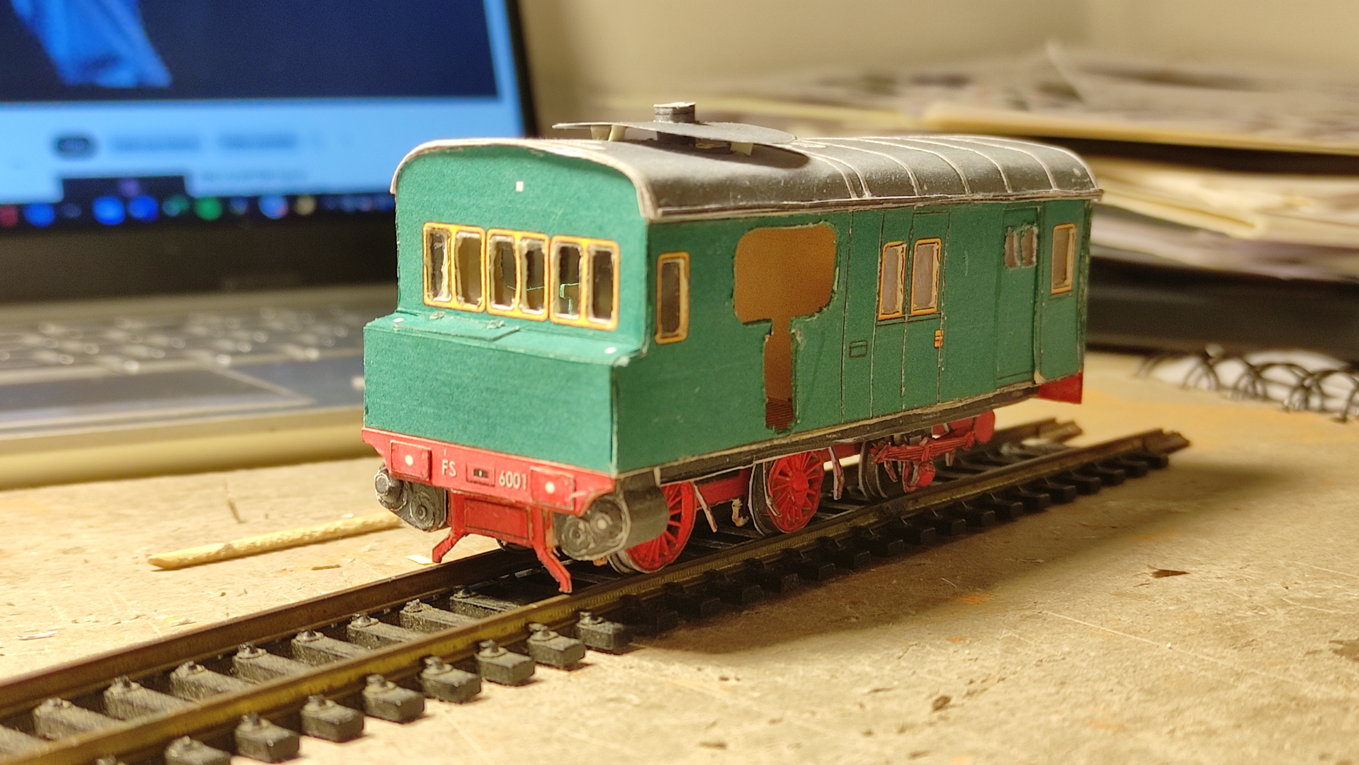

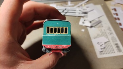

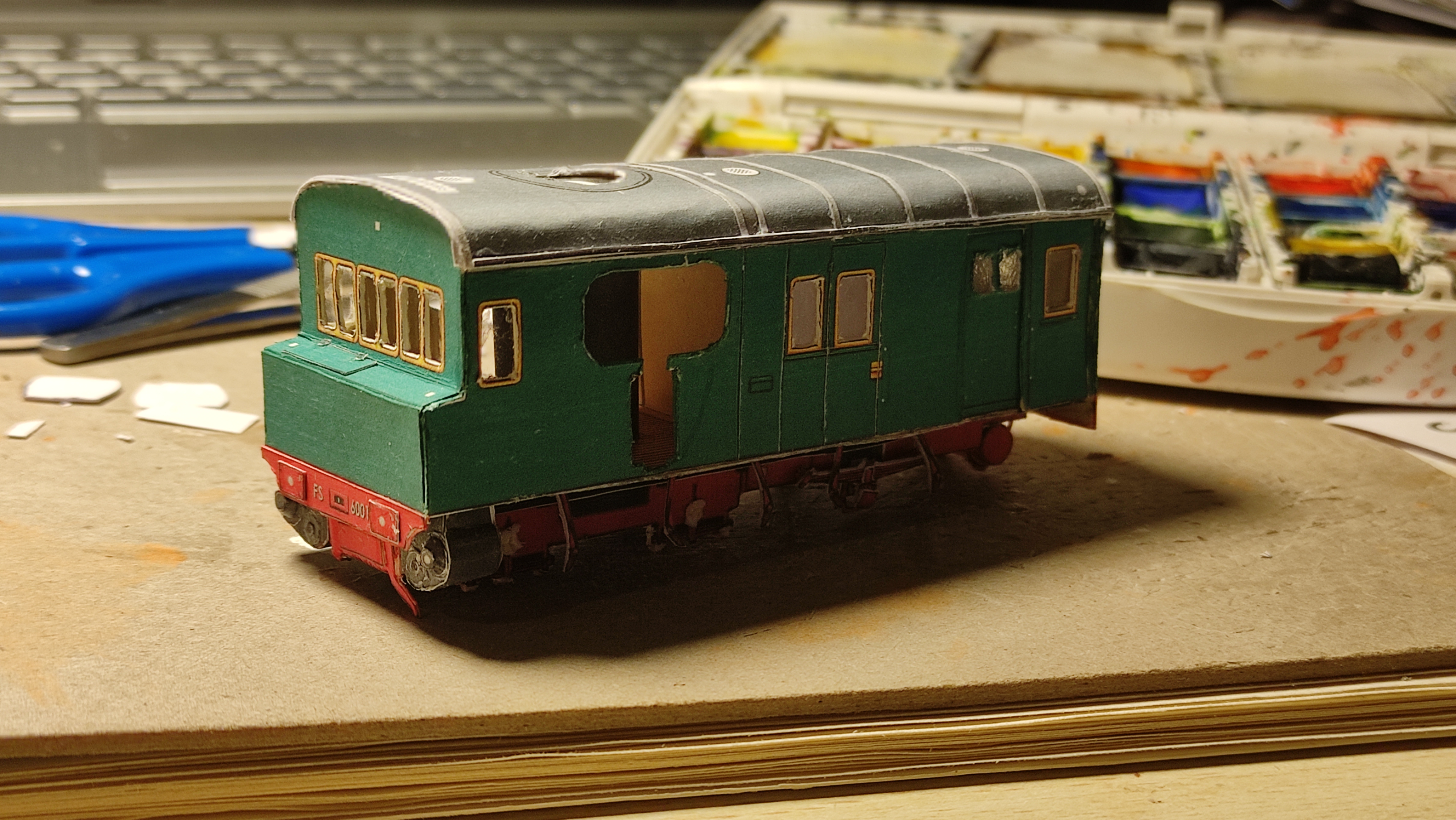

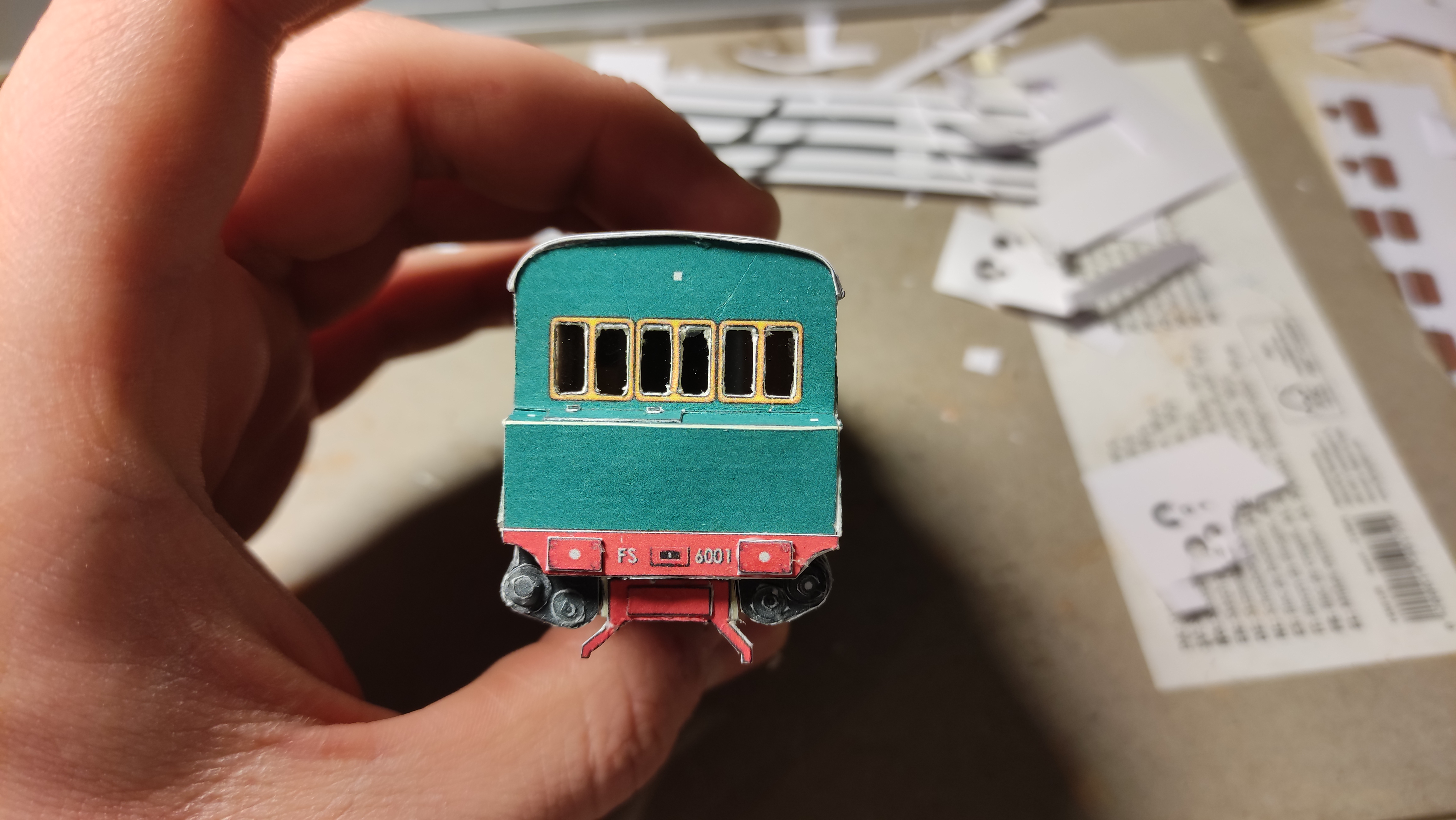

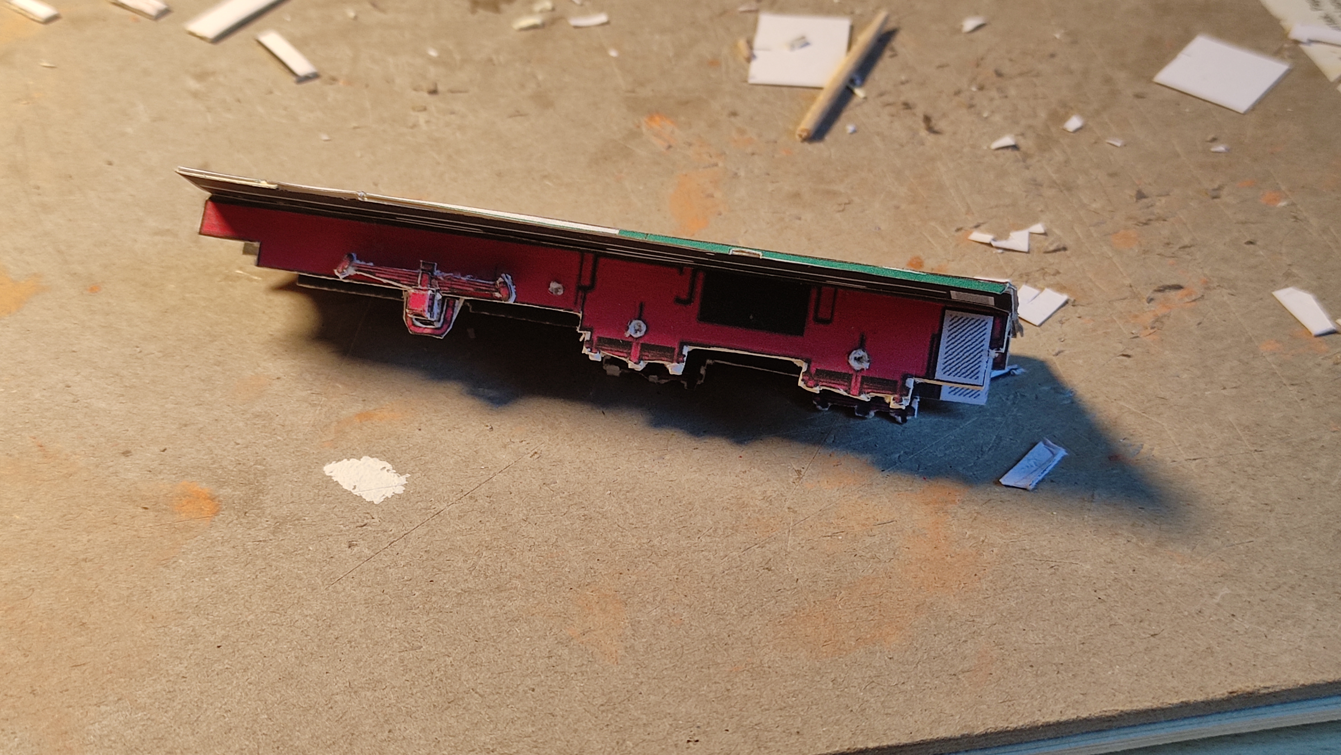

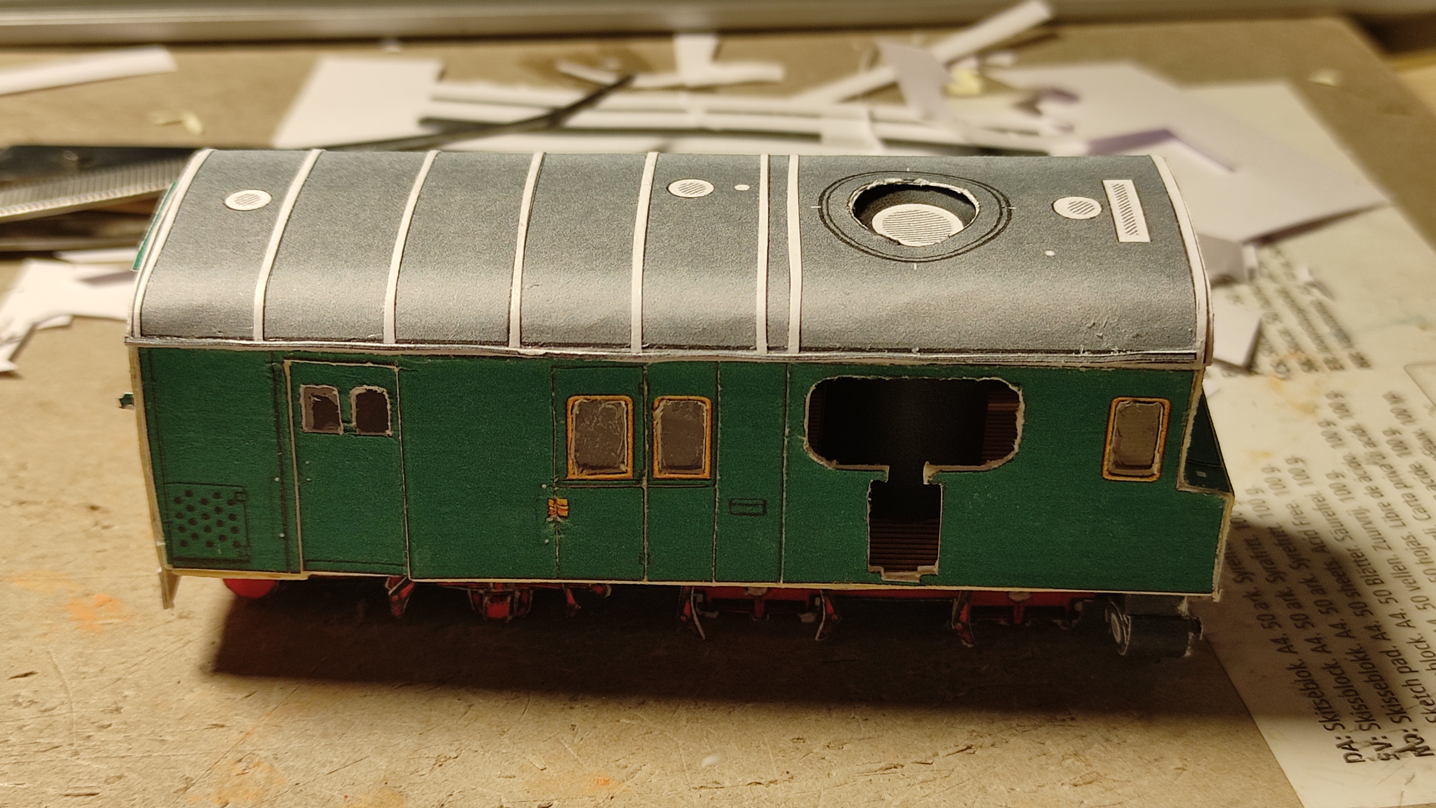

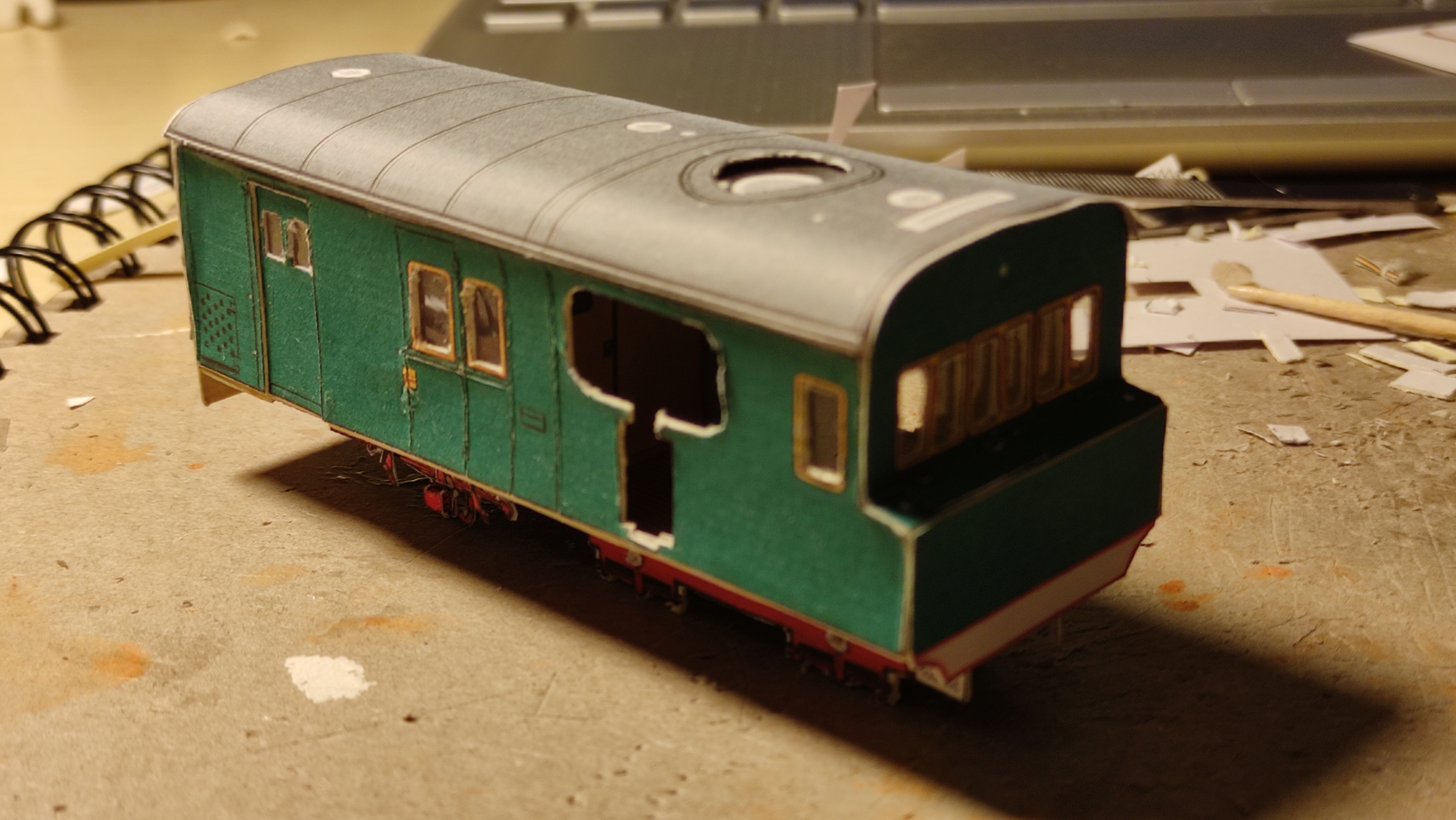

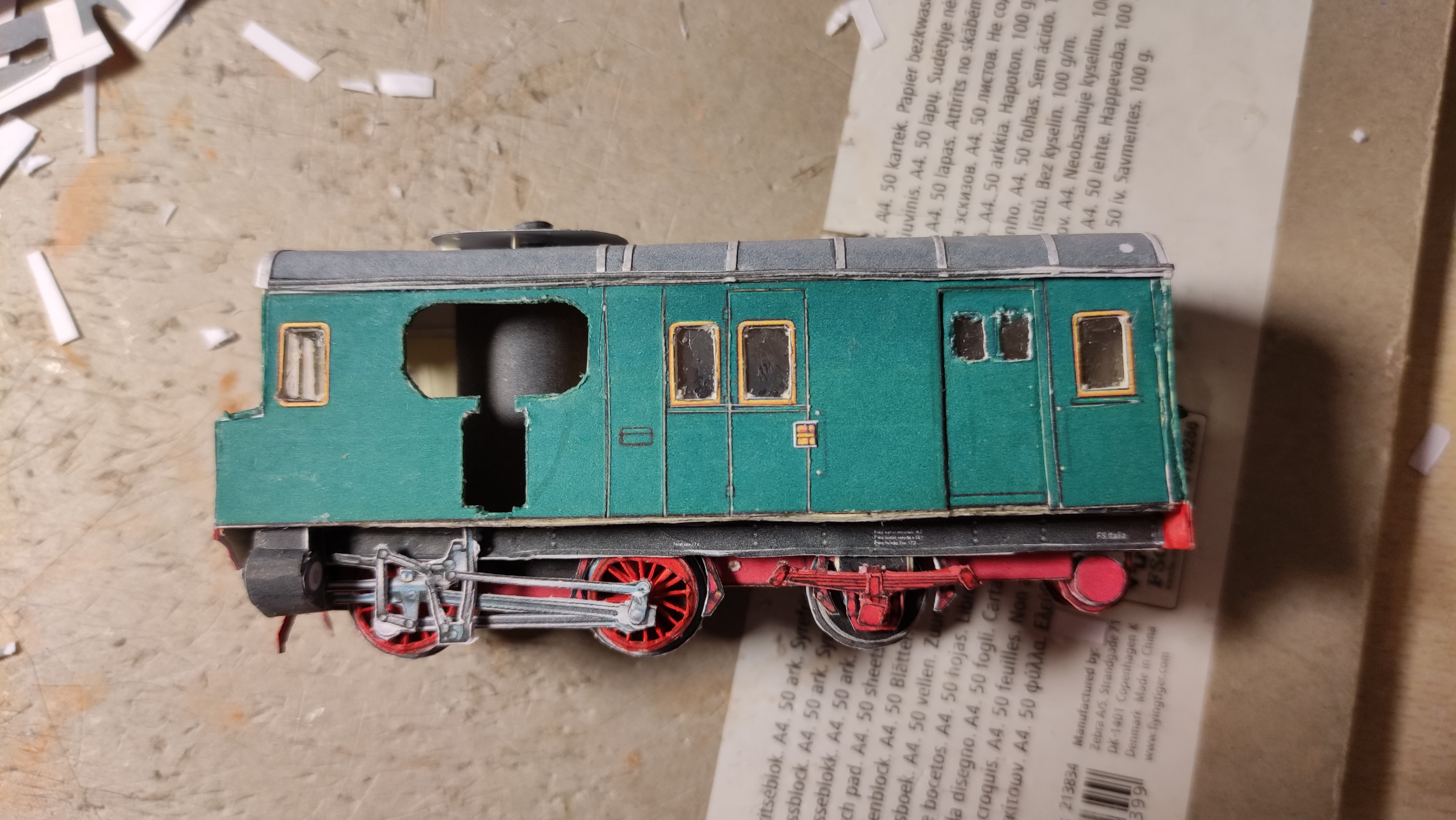

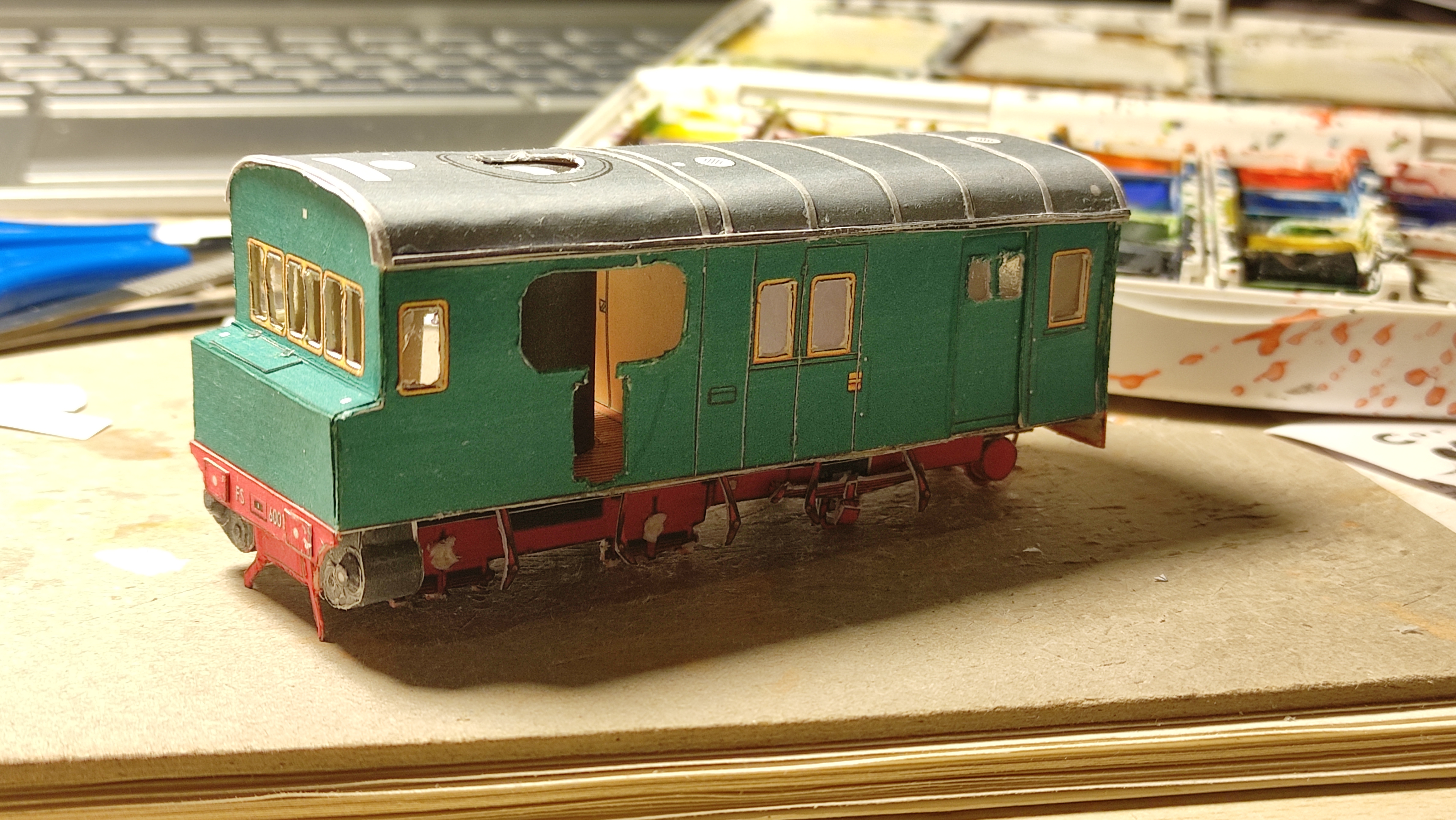

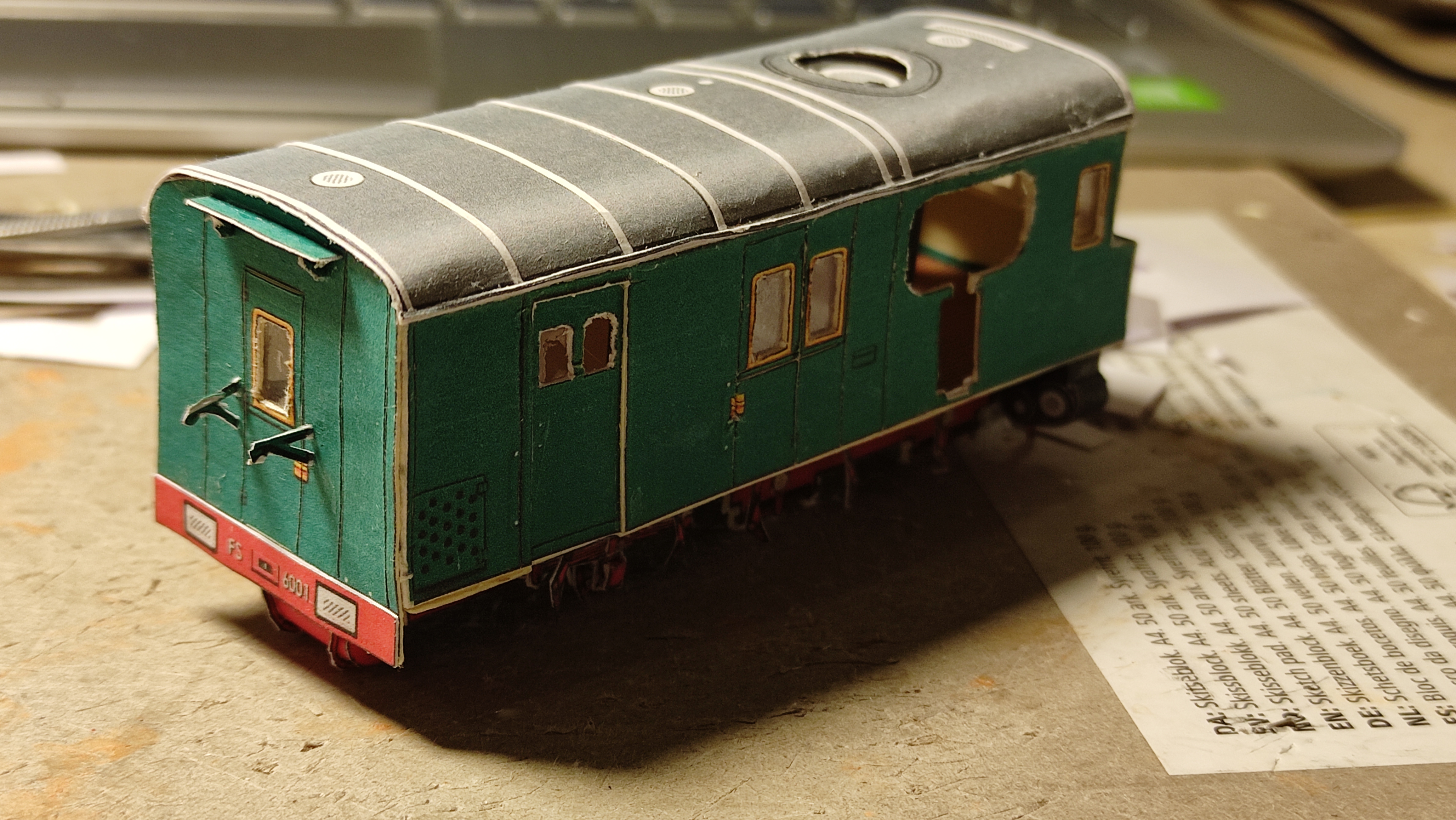

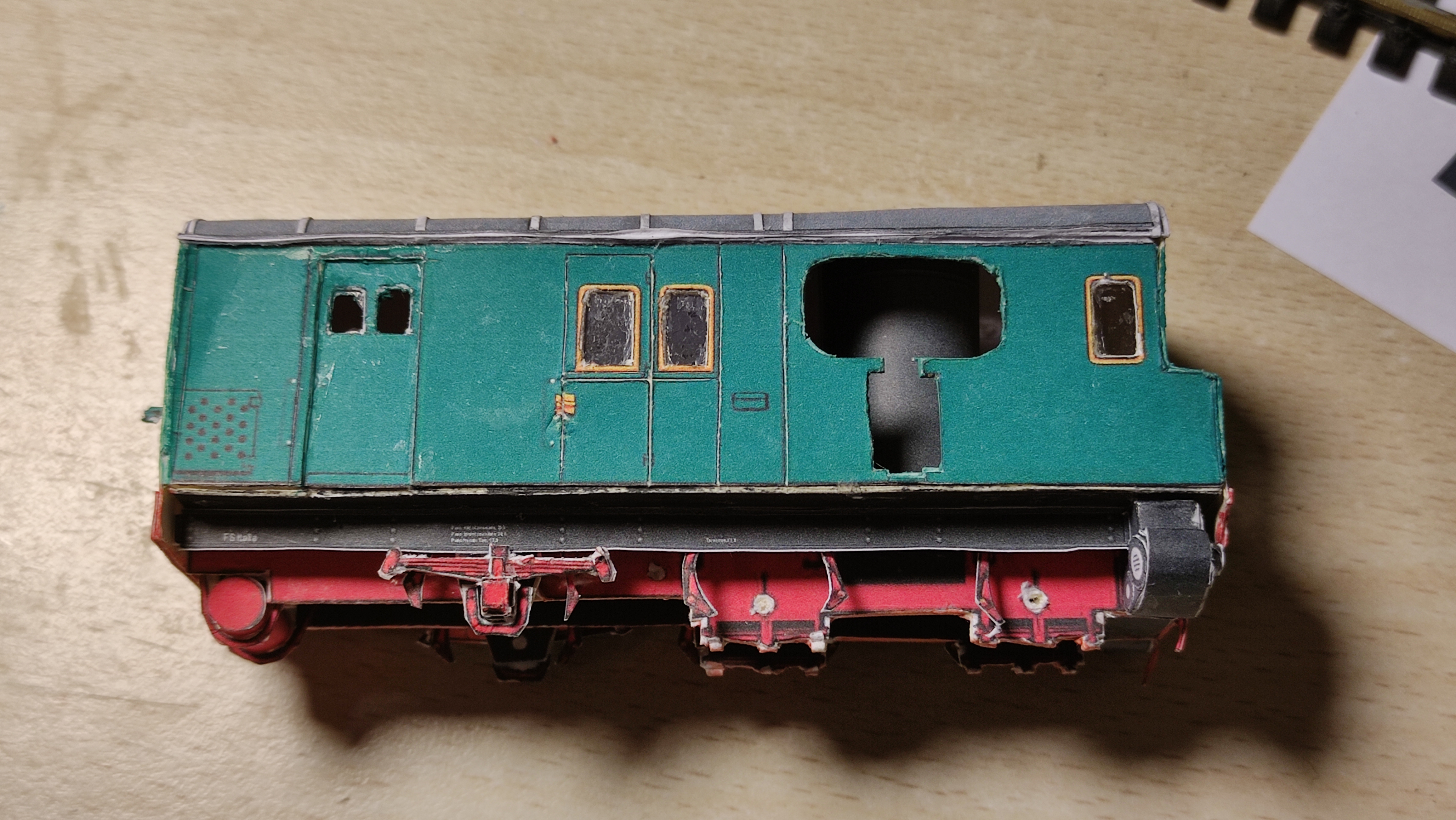

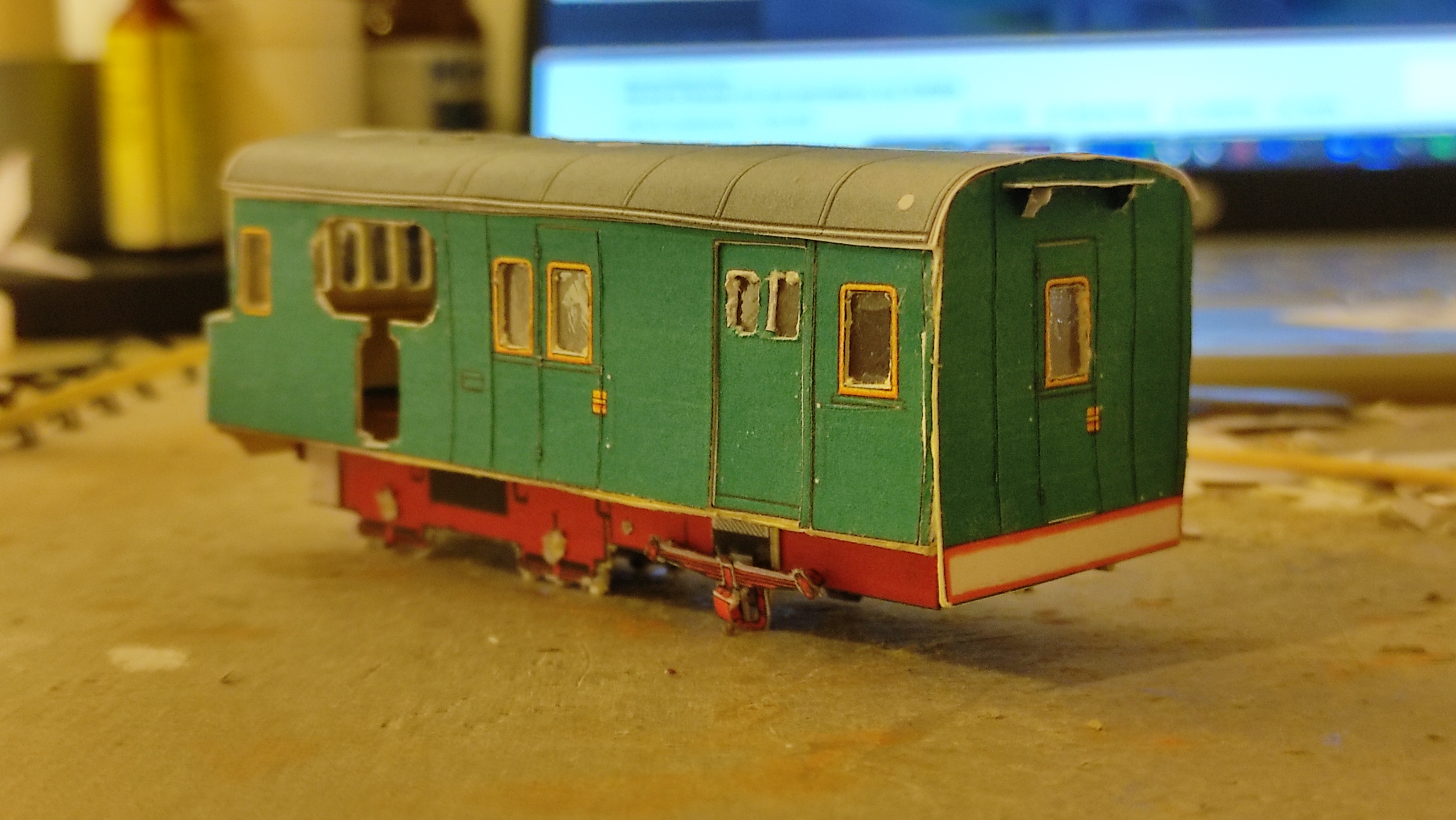

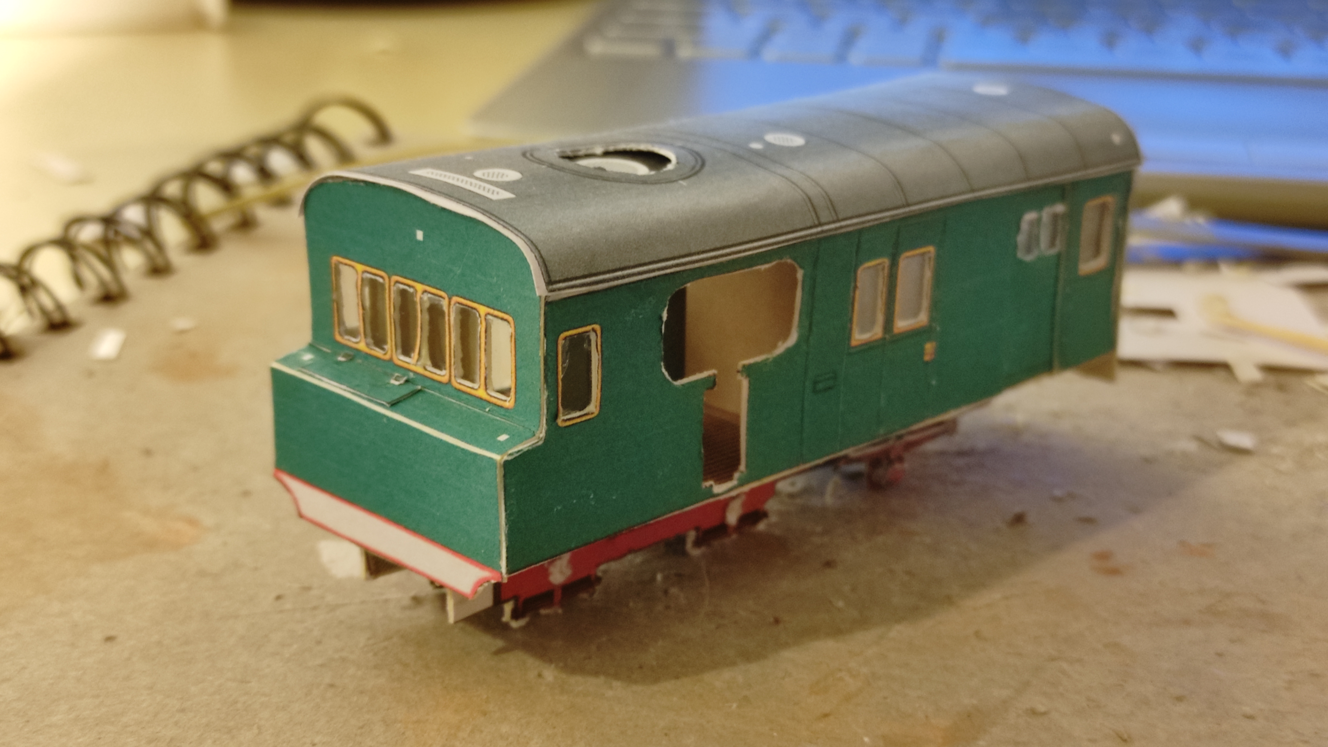

Ed ecco altri aggiornamenti! Ho proseguito inserendo le nervature sul tetto della loco...
E ho proseguito attaccando una serie di particolari Poi ho fatto una prova.
Come dicevamo, i bordini fra le parti fanno intravedere delle parti di carta bianca, che è assolutamente poco realistica: ho proceduto ritoccando... Con gli acquerelli che uso per dipingere! Ho sperimentato infatti più volte questa tecnica (ovviamente valida solo per i modelli di carta!), e mi ha sempre soddisfatto. Colore un po' denso e mano ferma bastano per questo lavoretto. A modello finito ripasserò ancora dove servirà.
E subito prima di smettere e andare a dormire...
... Orrore! Mi sono accorto di un palese mio errore di montaggio, riguardo i longheroni neri sotto il pianale. Ho dovuto risolvere, altrimenti non avrei dormito bene! Ecco come si presenta prima e dopo l'intervento chirurgico... ____
Ora dovrò dedicarmi alla parte di rodiggio e biellismo, che nel modello di ZioPrudenzio è molto semplificata... Dovrò modificare qualcosina, se riesco.
Ciao a tutti!

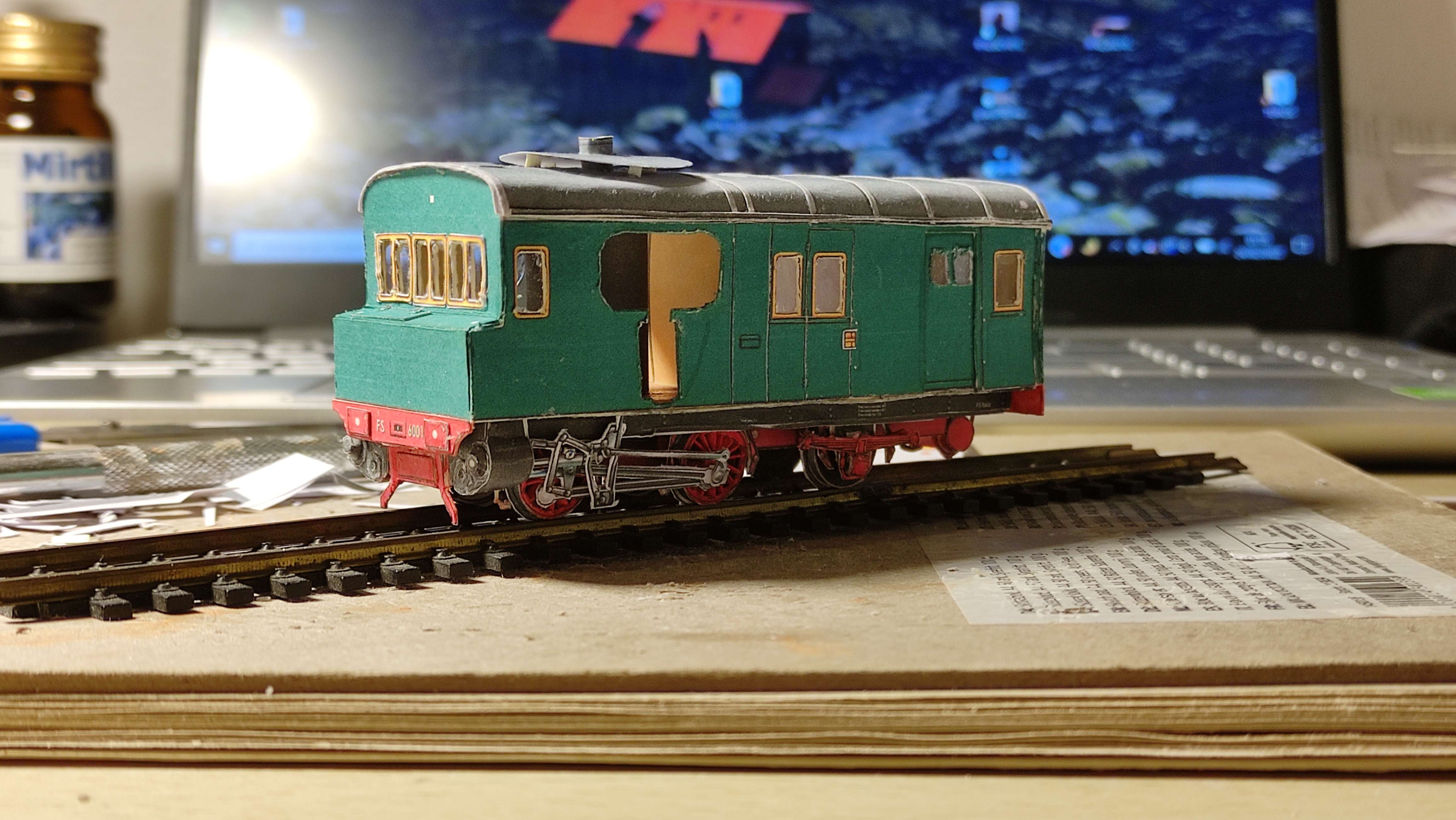

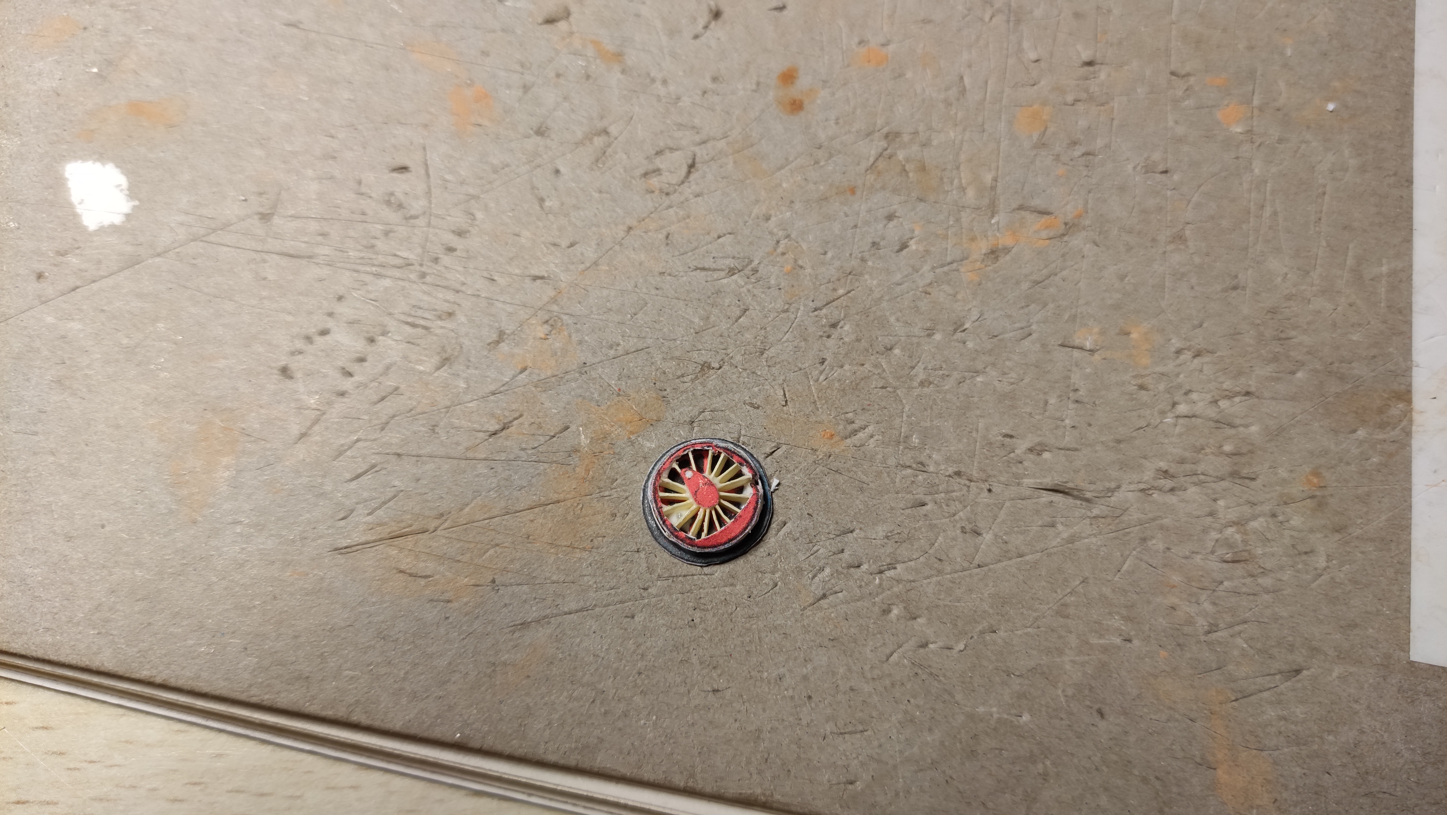

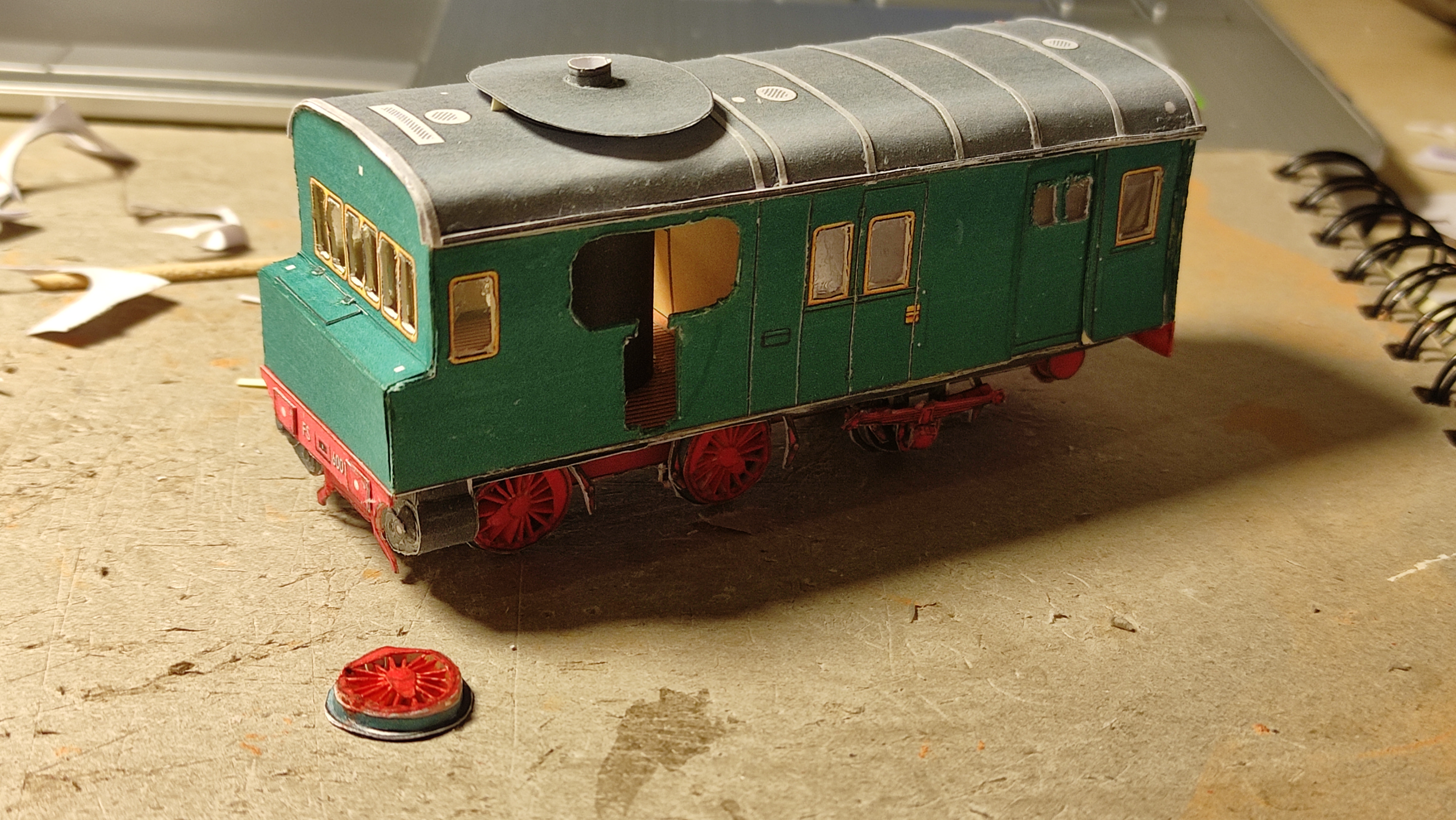

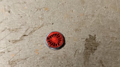

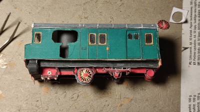

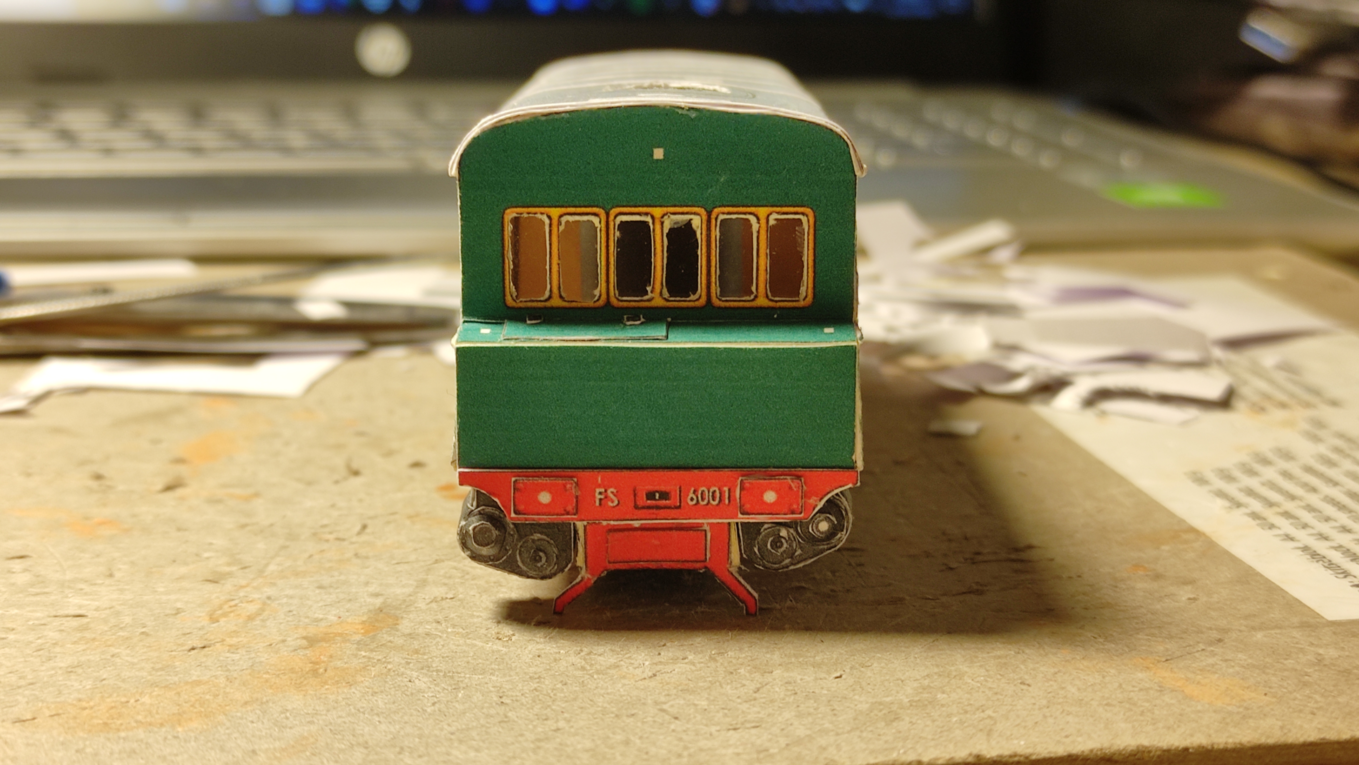

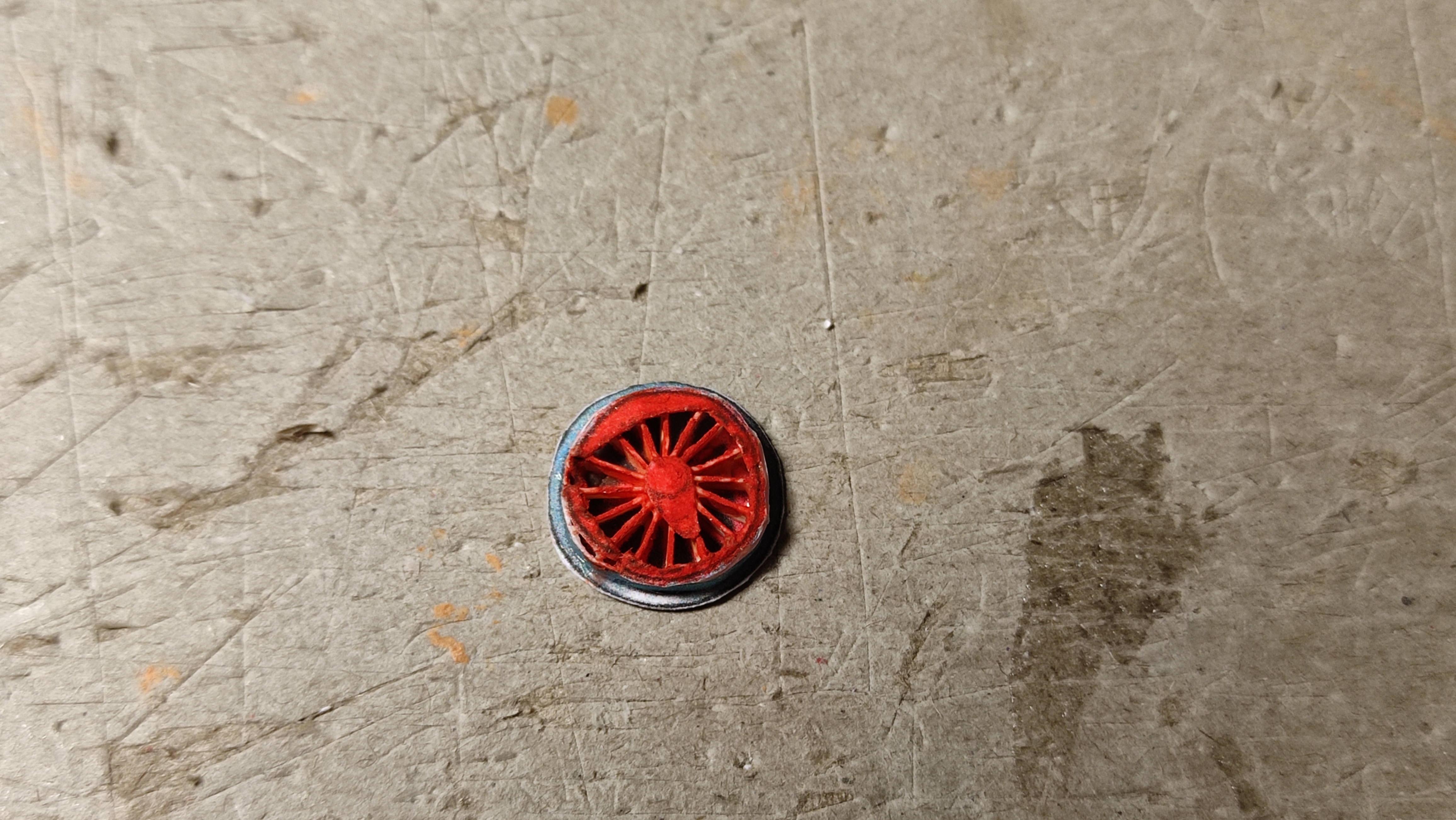

Aggiornamento lampo (in questi giorni per fortuna ho più tempo del solito, avendo finito la sessione d'esami e avendo ancora poche lezioni in università!)
Ho fatto un prototipo di ruota, ancora da sistemare e raddrizzare un po'. Penso sia un giusto compromesso tra quella che proponeva il modello, troppo semplificata, e la realtà. I raggi ovviamente andranno dipinti di rosso.
- Egidio
- Messaggi: 14351
- Nome: Egidio
- Regione: Abruzzo
- Città: Ortona
Re: (il mio primo) Diorama di inizio '900 - automotrice FS Gr 60
- Giacomo Rinaldo
- Messaggi: 316
- Iscritto il: martedì 15 febbraio 2022, 12:49
- Nome: Giacomo
- Regione: Trentino - Alto Adige
- Città: Trento

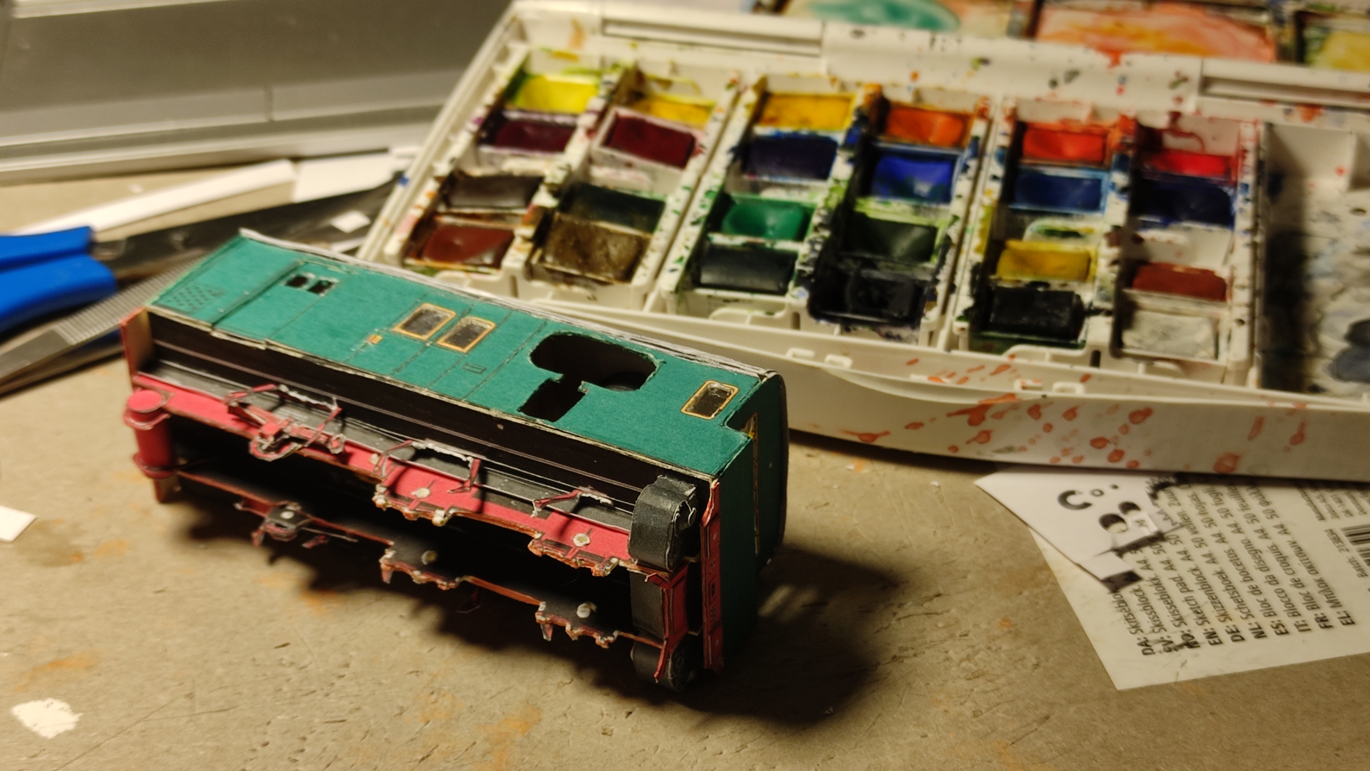

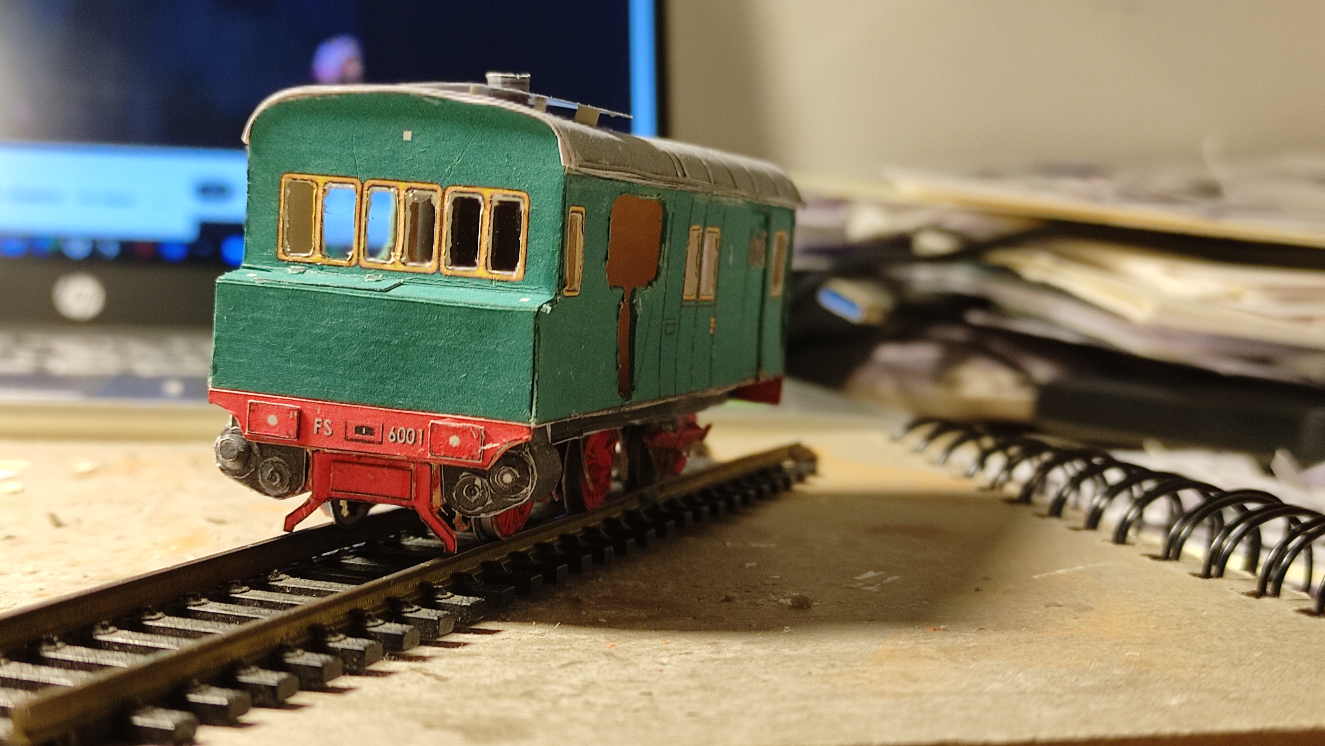

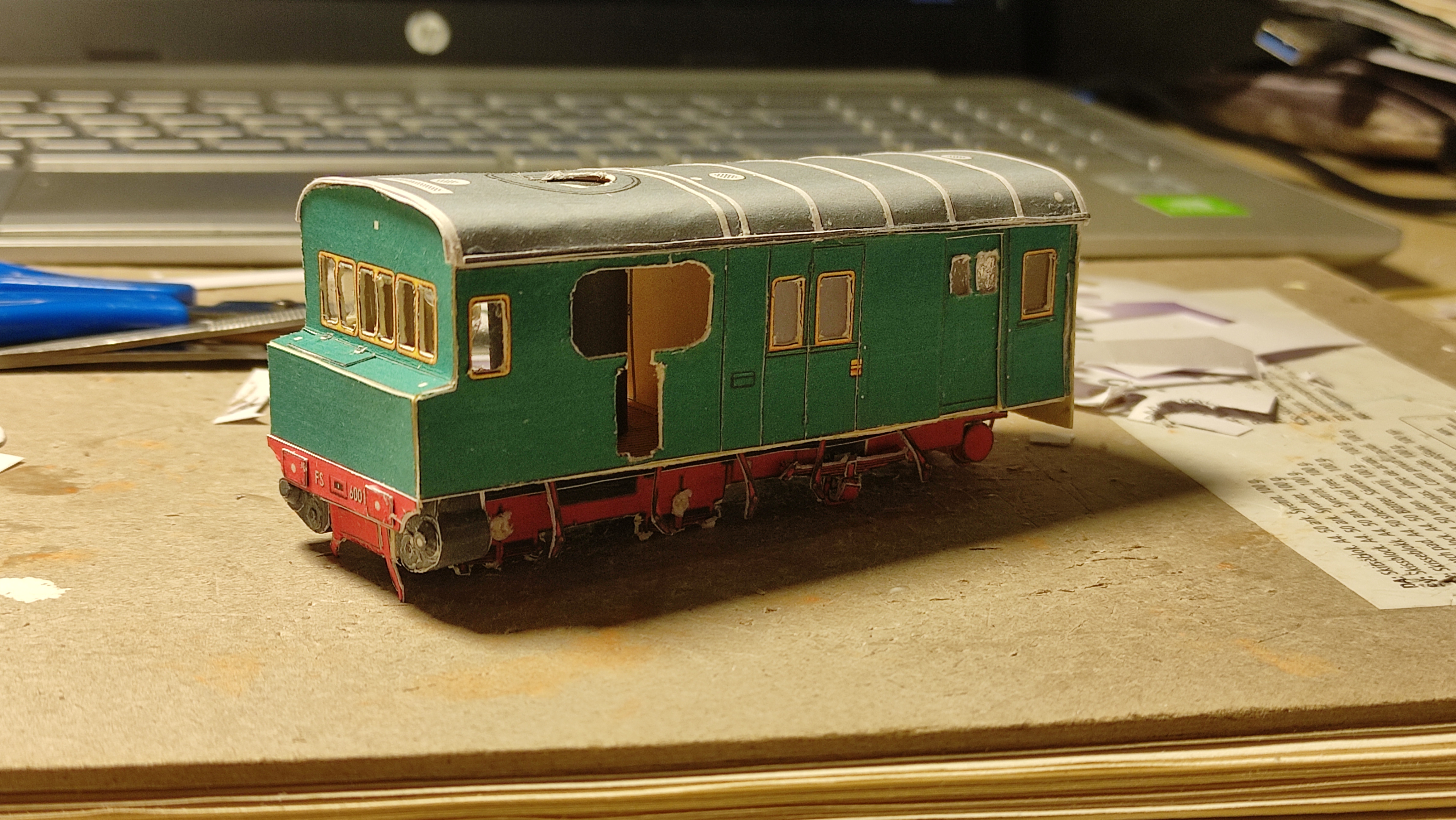

Poi ho montato quella sorta di "cappello" (perdonate l'ignoranza sul lessico tecnico!) sul tetto e installato il piccolo fumaiolo sopra la caldaia...
...ed infine una prova: ho messo le ruote senza colla e ho verificato la loco su un pezzo di binario... Emozione!
Ora ho una domanda per voi: qualcuno sa dove posso trovare dei disegni quotati della carrozza a due assi a terrazzini da fare trainare alla loco? Ho cercato in internet ma non ho trovato granché... Vi ringrazio in anticipo!
