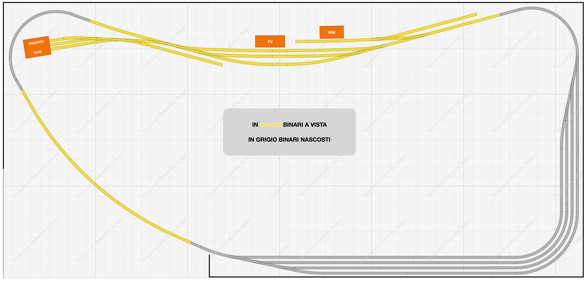

Inizialmente ho sviluppato il tema della stazione di testa.
Vi mostro un esempio, il progetto mostra solo la parte a vista del tracciato.
Al di sotto la linea prosegue con un lungo cappio che fa da anche stazione nascosta…

L'idea "dolorosamente distruttiva" parte proprio dal desiderio di poter avere contemporaneamente i tre soggetti ferroviari...
Penso che ne userò uno alla volta.
Però studierò come automatizzare la circolazione e quindi in qualche situazione particolare si potrebbero far funzionare tutti insieme (magari senza "sound").
Parliamo comunque di uno scenario moooolto lontano nel tempo
Ti ringrazio per averci dedicato del tempo, ogni spunto può essere utile...

Pianificazioni, itinerari a seconda del convoglio, con o senza sound, in automatico si può gestire il tutto dalla stessa centrale e dai device che eventualmente puoi usare via wifi.
Di certo sarebbe bello avere una gestione wifi diretta sul decoder e sui detectors, senza dover dipendere da protocolli e centraline, ma via questo in parte è già presente e parte del futuro prossimo.
Prima della eventuale demolizione, personalmente avrei tentato di mettere sul mercato gli attuali moduli, ma è da tenere in conto che "ogni plastico è bello a babbo suo" ed è difficile separarsi da quanto realizzato con fatica e passione.
D'altro canto un nuovo progetto apre altre esperienze in un locale anche rinnovato.
Alla prossima... in epoca terza e ambientazione italiana?
Beh qui si apre un mondo...
