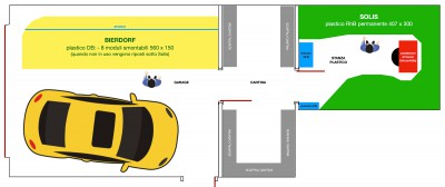

Riassunto della situazione attuale: ho un plastico permanente (“Solis” - RhB).
Sotto a Solis ho lo spazio per riporre i moduli smontati del secondo plastico in costruzione (“Bierdorf” - DB). Questo secondo lavoro nasce sulle ceneri del mio primissimo plastico, smontato nel 2020.
Nei mesi scorsi ho infine liberato una parte della cantina con l’idea di ricavare lo spazio per i moduli di un terzo futuro plastico (“Sorbole” - FS), da mettere in cantiere al termine dei lavori su “Bierdorf”.
Sia “Bierdorf” che “Sorbole” devono essere montati nel garage (spostando altrove la mia auto).
Ovviamente solo uno dei due…
Un montaggio contemporaneo di entrambi è teoricamente possibile (spostando all’esterno anche l’auto di mia moglie) ma per periodi brevissimi.
E’ la miglior situazione trovata fino ad ora per sopperire alla mancanza di spazio…
Questa soluzione però non mi soddisfa più!
I due plastici modulari sono fruibili per periodi limitati.
Il mio garage inoltre non è ambiente ideale per un plastico (polvere…) considerando che l’auto di mia moglie entra e esce tutti i giorni e che subito fuori c’è il giardino.
Ma soprattutto i plastici sarebbero sempre smontati nei mesi invernali, proprio quelli in cui ho più tempo da dedicare all’hobby.
Vi mostro alcuni disegni che illustrano quanto appena descritto:

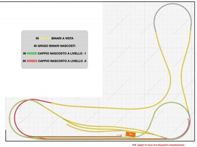

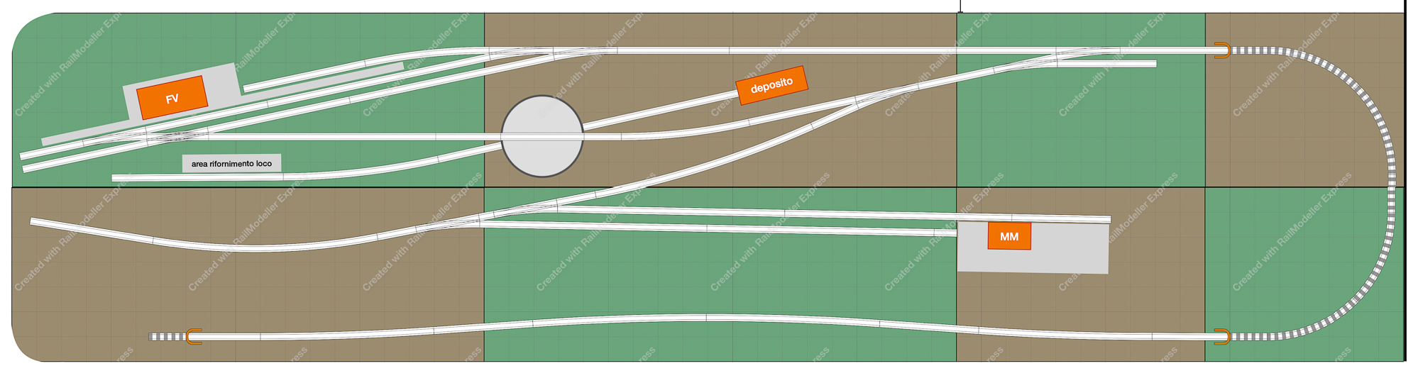

Inizialmente ho sviluppato il tema della stazione di testa.
Vi mostro un esempio, il progetto mostra solo la parte a vista del tracciato.
Al di sotto la linea prosegue con un lungo cappio che fa da anche stazione nascosta…

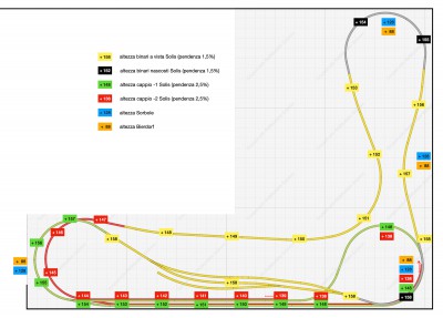

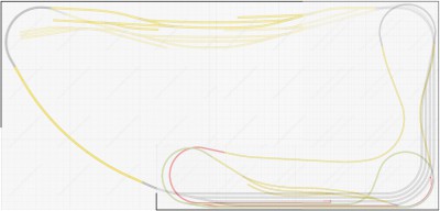

Per “Solis” ho progettato una linea da cappio a cappio in modo da ricreare un traffico realistico.
I due cappi faranno anche da stazione nascosta.
Purtroppo per i due plastici in H0 non riesco a inserire alcun cappio e quindi mi dovrò accontentare di due grandi ovali. Le stazioni nascoste però consentiranno di alternare un buon numero di convogli differenti.
Vi mostro il progetto di “Solis”:

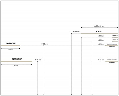

Ho cercati di mettere “Bierdorf” abbastanza in basso (solo 88 cm da terra) per avere almeno quaranta centimetri di stacco da “Sorbole” (esattamente come in “Luzy”).
Dall’altra parte ho alzato “Solis” di 8 centimetri rispetto ad oggi per ricavare lo spazio per le quattro stazioni nascoste:
Vi mostro dei disegni che vi dovrebbero chiarire questo punto:

(l'orientamento è per partire a breve con lo smontaggio dei due plastici
... ho elaborato una variante del tracciato di "Solis".
In questa ipotesi rinuncio ai due cappi per guadagnare qualche centimetro in altezza.
"Sorbole" può così salire di 6 centimetri ampliando la distanza da "Bierdorf"...

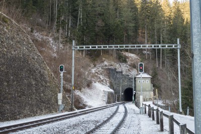

Il deviatoio adesso è molto vicino all'imboccatura del Solistunnel.
Con gli ovvi compromessi in lunghezza ho cercato anche di accennare l'inconsueta forma a "S" che hanno i binari di questa piccola stazione.
(foto scattate durante il sopralluogo del Gennaio 2020)

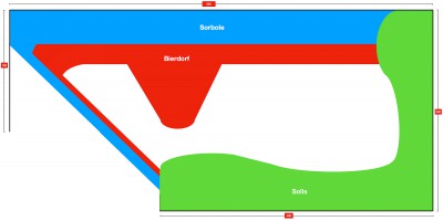

Per farvi comprendere meglio aggiungo una piantina della stanza (con porta già girata e muretto: il riquadro rosso sarebbe l'ostacolo di cui parlo).
Aggiungo infine una schematica rappresentazione degli ingombri dei tre plastici come da progettati.
