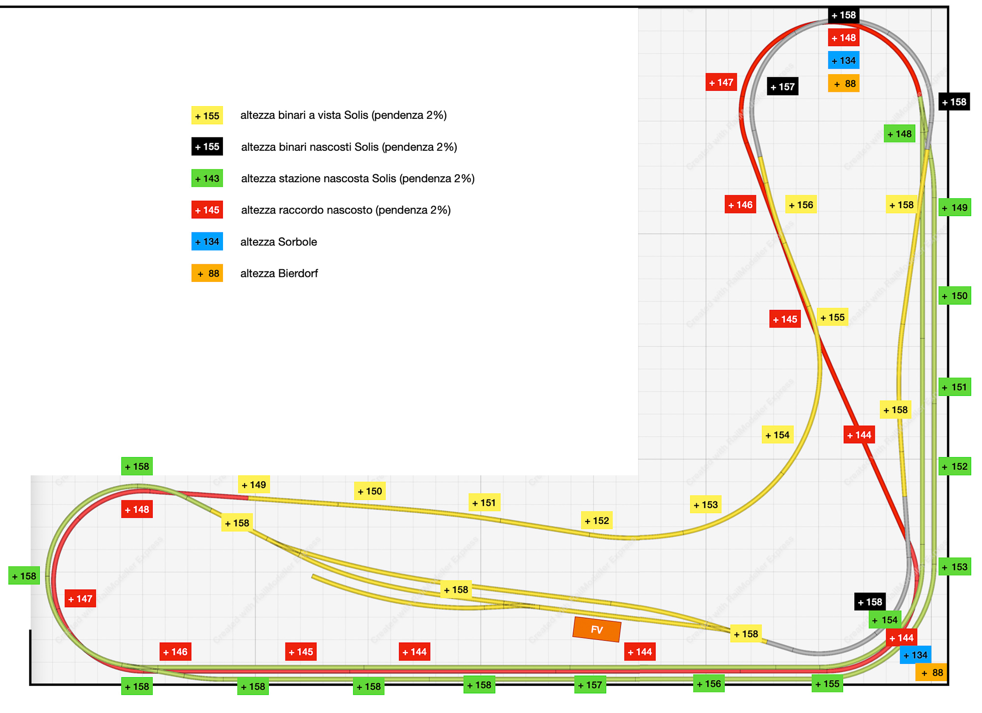

Venendo a Solis, rispetto ad oggi verrà ridimensionato andando ad occupare solo due lati della stanza, anche se il lato di destra, eliminando la porta, si potrà allungare di 80 cm rispetto ad oggi.
Per “Solis” ho progettato una linea da cappio a cappio in modo da ricreare un traffico realistico.
I due cappi faranno anche da stazione nascosta.
Purtroppo per i due plastici in H0 non riesco a inserire alcun cappio e quindi mi dovrò accontentare di due grandi ovali. Le stazioni nascoste però consentiranno di alternare un buon numero di convogli differenti.
Vi mostro il progetto di “Solis”:
Luca - 4S - Solis - Bierdorf

... ho elaborato una variante del tracciato di "Solis".
In questa ipotesi rinuncio ai due cappi per guadagnare qualche centimetro in altezza.
"Sorbole" può così salire di 6 centimetri ampliando la distanza da "Bierdorf"...

..queste sarebbe di conseguenza la nuova altimetria:

IpGio ha scritto: martedì 25 gennaio 2022, 19:16 Comunque anche il secondo disegno che hai appena postato a parte quel tratto in diagonale (non mi piace farei diversamente), può andare...
La diagonale sarà in realtà una curva dolce con binari a vista, ho modificato il disegno ma non non rende...
Comunque quella porzione del plastico dovrà essere stretta e con una porzione smontabile per poter entrare nella stanza.

IpGio ha scritto: martedì 25 gennaio 2022, 19:16 Inoltre la porta, se la devi girare, beh... cambiarla con una buona porta a soffietto?
L'idea è di eliminare del tutto la porta, per non avere nulla al di sopra dell'altezza di "Bierdorf" all'interno del plastico.
Anche una porta a soffietto ha un telaio...

IpGio ha scritto: martedì 25 gennaio 2022, 19:16Comunque mi sembra che vuoi mantenere anche i progetti precedenti...
L'idea "dolorosamente distruttiva" parte proprio dal desiderio di poter avere contemporaneamente i tre soggetti ferroviari...
IpGio ha scritto: martedì 25 gennaio 2022, 19:16avrai bisogno anche di un paio di occhi da camaleonte... con tre plastici da gestire...
Penso che ne userò uno alla volta.
Però studierò come automatizzare la circolazione e quindi in qualche situazione particolare si potrebbero far funzionare tutti insieme (magari senza "sound").
Parliamo comunque di uno scenario moooolto lontano nel tempo

Luca con un buon software di gestione, abbinato a sezionamenti puoi fare di tutto.
Pianificazioni, itinerari a seconda del convoglio, con o senza sound, in automatico si può gestire il tutto dalla stessa centrale e dai device che eventualmente puoi usare via wifi.
Di certo sarebbe bello avere una gestione wifi diretta sul decoder e sui detectors, senza dover dipendere da protocolli e centraline, ma via questo in parte è già presente e parte del futuro prossimo.
Prima della eventuale demolizione, personalmente avrei tentato di mettere sul mercato gli attuali moduli, ma è da tenere in conto che "ogni plastico è bello a babbo suo" ed è difficile separarsi da quanto realizzato con fatica e passione.
D'altro canto un nuovo progetto apre altre esperienze in un locale anche rinnovato.
Alla prossima... in epoca terza e ambientazione italiana?
Beh qui si apre un mondo...
