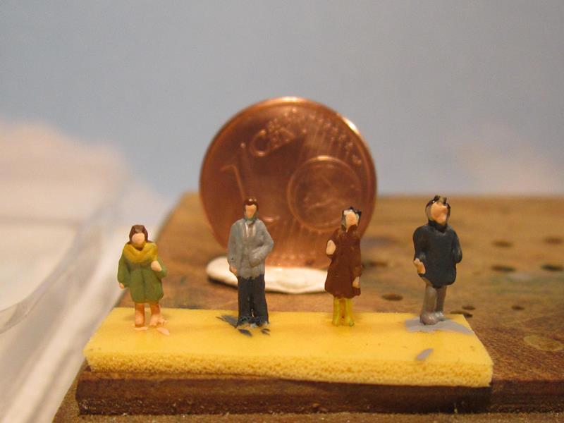

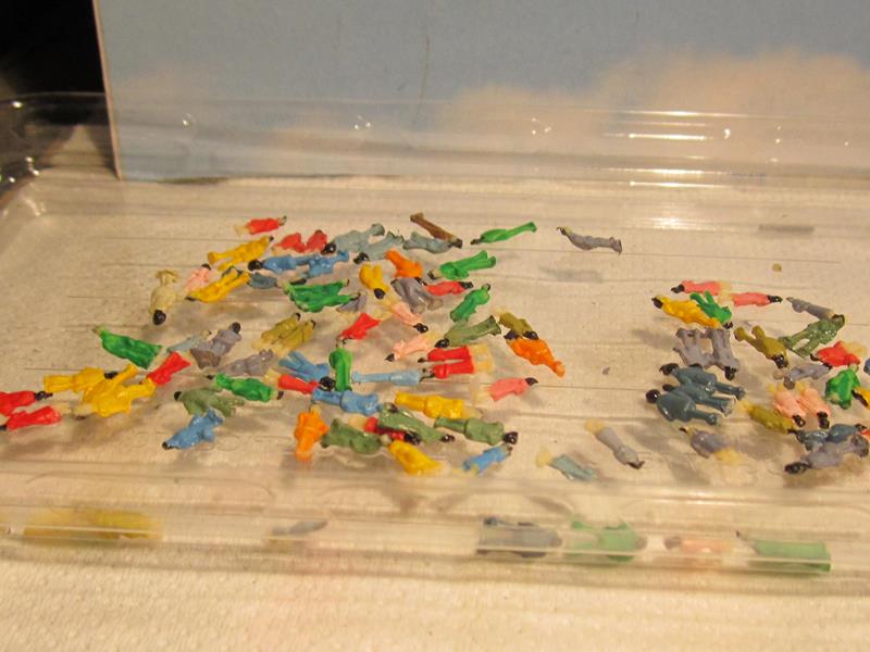

Anno nuovo lavoro nuovo,
iniziato la colorazione dei personaggi, questi sono quelli economici solo per riempire la scena di produzione asiatica.
I difetti di questi figurini sono :
filamenti di stampaggio , da eliminare con un bisturi,
pose statiche ripetitive, poca scelta,
colori assurdi , da rivedere con colorazione più adatta opaca e con tonalità meno psichedeliche.
Con questi figurini economici non pretendo molto mi servono per far massa, per le scenette utilizzerò quelli più belli delle varie marche canoniche.

#1257 Messaggio da Egidio »
Ottimo lavoro Roby. Sono pienamente d' accordo per quanto riguarda la discrimina di questi personaggi. D'altronde canto per chi ha ottima dimestichezza con questi piccoli accessori e con le tecniche di pittura si può altrettanto fare ed ottenere un buon risultato, considerando il costo conveniente degli stessi.
Bravo mi piace tanto la coloritura degli abiti di questi figurini. [264] Saluti. Egidio. [51]

Buonasera Roberto,
moltissimi complimenti per lo splendido lavoro che stai portando avanti, in una scala che moltiplica le difficoltà di qualsiasi tipo di "realizzazione pratica" si affronti.
Bravissimo.

#1259 Messaggio da v200 »
[101] grazie Antonio, a volte passo più tempo al PC per trovare i vari componenti di arredo che lavorare sul modulo [106] ma alla fine riesco a creare quello che desideravo in questa scala [98]

#1260 Messaggio da IpGio »
Qui caro Roberto è dura trovare "una pagliuzza", "un che fuori posto", una "discre e panza".
L'unica cosa è quel signore con pantaloni scuri e giacca grigia... mamma che cravatta brutta che porta. [104]
Sempre bene...Roby [264]
Messaggi: 10414
#1261 Messaggio da v200 »
Allora lo giro verso il muro [102] caro Giorgio [246] [246] [246]
