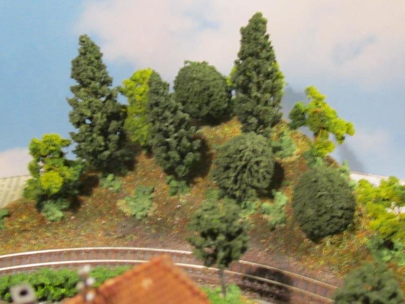

#1205 Messaggio da v200 »
Ecco i primi cespugli ,

#1209 Messaggio da v200 »
Non si vede dalle foto ma le chiome sono trattate con aerografo in 2 colori, appena riesco proverò a fare una foto con luce naturale .

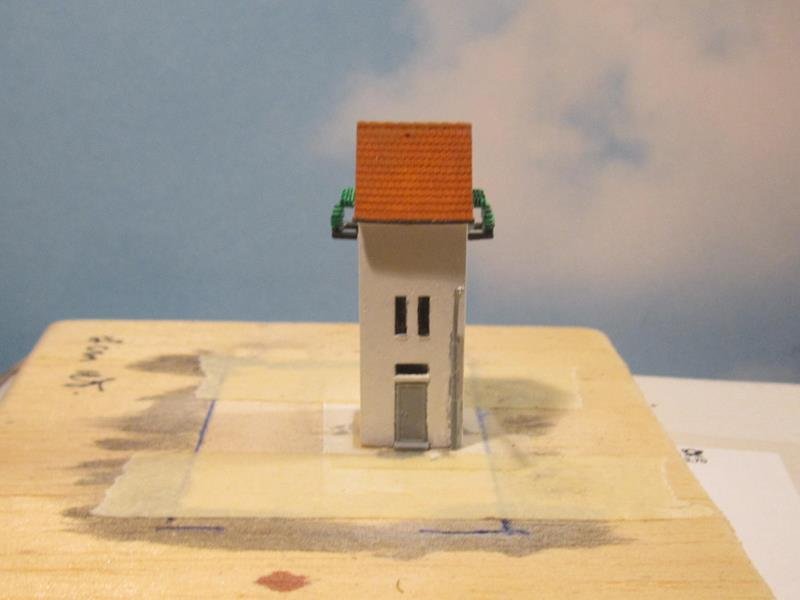

Intanto è arrivato l'accessorio che cercavo il classico edificio per il trasformatore, devo vedere come dipingerlo.
Inoltre ho iniziato a vedere come rifinire il modulo per accoppiarlo a quello vicino, il primo passo costruire una piccola scalinata per il cancelletto . Poi vedremo come proseguire . :roll:

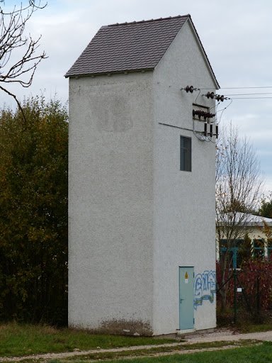

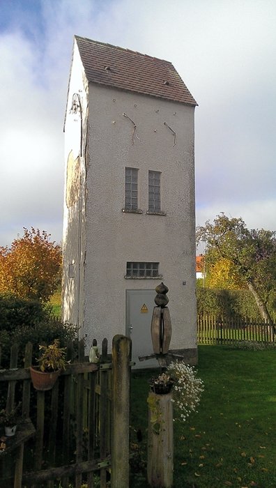

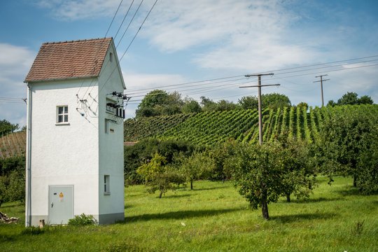

Con calma ho cercato un po' di foto per il modello in lavorazione del edificio Trasformatore o meglio torre " Trafohäuschen " cercando in rete, questa foto mi sembra identica al modello in lavorazione
Questa trafostation si trova a Leipheim nella Svevia Bavarese, trasformata in abitazione , sparse nella Germania si contano circa 6000 strutture di trasformazione corrente sia in muratura intonacata che con varie finizioni tipo mattoni a vista, graticcio, legno, paramano etc etc
la mia è in muratura intonacata quindi assumerà la classica colorazione biancastra , ecco una selezione minima di foto per riferimento

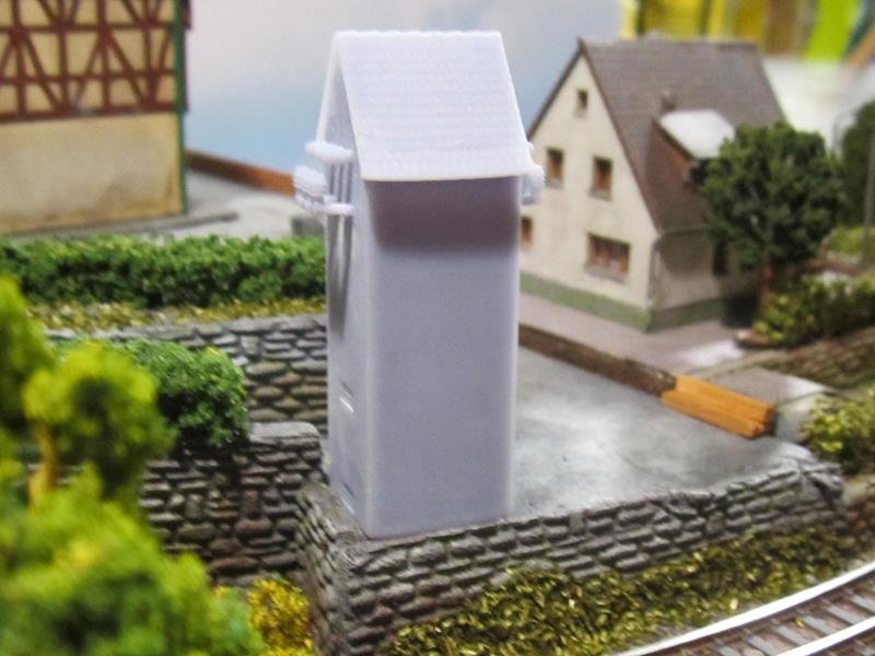

#1222 Messaggio da v200 »
Ora si che ha un po' di carattere la Trafostation , i colori base sono stati fatti .
