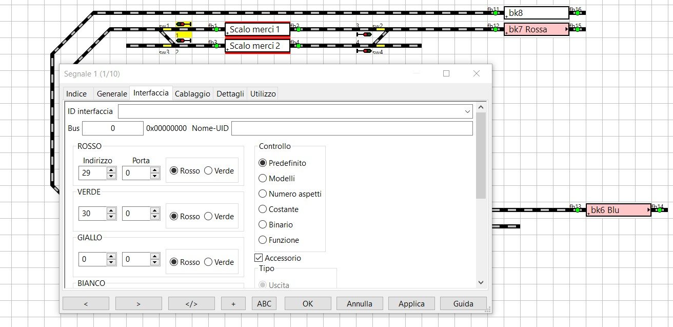

Buongiorno
.. e grazie a tutti per i suggerimenti fin qui ricevuti.
Oggi ho provato il funzionamento dei segnali su rocrail in modalità demo.
Diciamo che funziona tutto, la loco blu va dal blocco 3 al blocco 2... e viceversa, solo che mi aspettavo che con il semaforo rosso non partisse sino a che IO non davo il verde... invece la maledetta parte :mrgreen:
Doc... c'è bisogno di te :D
Fausto

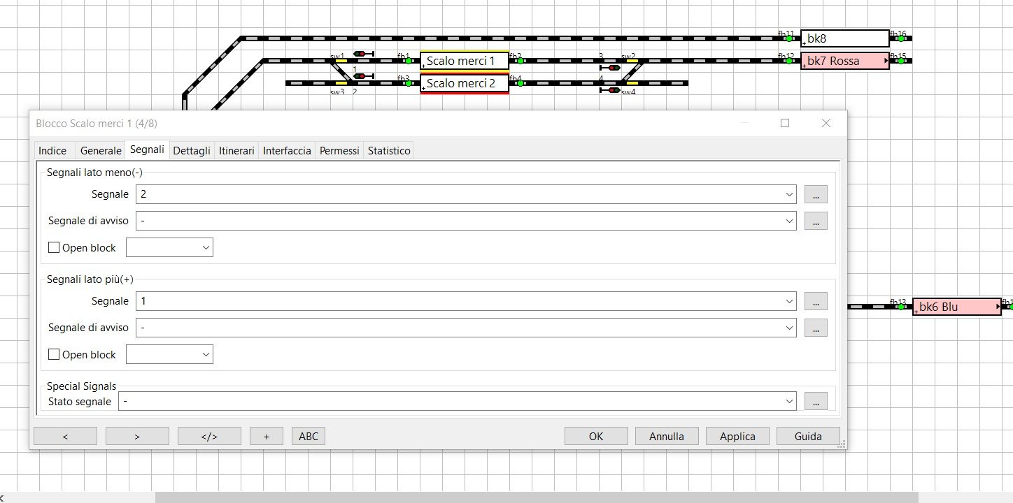

#339 Messaggio da Docdelburg »
Devi legare i segnali al blocco cui appartengono.
In questo esempio guarda bene le parti evidenziate; vai su BLOCCHI e poi su SEGNALI.
Indica quale segnale è posto sul lato MENO del blocco e quale sul lato PIU' e quindi fai click su APPLICA.
Poi esci dal programma, lo rilanci e provi in automatico gli itinerari. Se ti rimangono i segnali verdi facciamo la seconda puntata...... :wink:

#340 Messaggio da Fausto_1960 »
buonasera,
seguendo le indicazioni di DOC ho ridisegnato un tracciato che ricalca quello della mia stazione secondaria con uno scalo merci adibito ad una fabbrica. messo i segnali, sensori ectect dandogli a tutti un indirizzo preciso ed univoco... ho dato corrente e... la locomotiva rossa , adesso nel blocco 7, è partita da Hulm 2 è arrivata a Scalo merci 1 si è fermata e dopo alcuni secondi è ripartita per il blocco 7 con un bel rosso nel segnale 4.
allego immagini
Fausto

Ciao, i segnali erano a posto e funzionavano. Ti rimando il file con una riduzione del tracciato che deve essere il più schematico possibile, altrimenti fatichi a vedere cambiare le varie componenti, perchè troppo piccole (almeno per me che ormai sono vecchio.... :mrgreen: ).
Ti ho cambiato i tre blocchi più esterni in stazioni di testa così nelle prove le loco ritornano verso gli altri blocchi.
Un saluto
ezyzip.zip

#345 Messaggio da Fausto_1960 »
Docdelburg ha scritto: mercoledì 12 maggio 2021, 21:33 Ciao, i segnali erano a posto e funzionavano. Ti rimando il file con una riduzione del tracciato che deve essere il più schematico possibile, altrimenti fatichi a vedere cambiare le varie componenti, perchè troppo piccole (almeno per me che ormai sono vecchio.... :mrgreen: ).
Un saluto
ezyzip.zip
Grazie Doc,
comunque io e rocrail non andremo mai d'accordo... ho estratto il tuo file della cartella trace, ho cliccato sul tuo file, mi si apre, ma se clicco su File dopo che la tendina si è aperta non posso accedere alle proprietà di rocrail...
ps. tra l'altro non riesco neanche ad assegnare le loco nei vari blocchi....
ps. 1 proverò con calma stasera, ma è davvero ostico sto programma
Fausto
