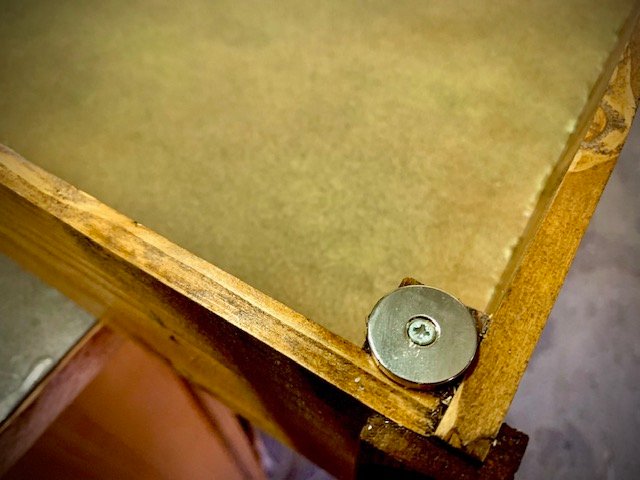

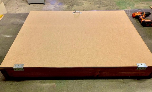

La "cassetta" è stata completata. Un pannello in MDF come coperchio fissato con due piccole cerniere ed una piccola maniglia.
Non volevo appesantire troppo il tutto ho optato per due magneti sulla base e due rondelle di uguale diametro sul coperchio.
Si evitano così aperture accidentali dello stesso.
Prossimo passo sarà la stampa 1:1 del tracciato da riportare sulla base per poi capire come ipotizzare il paesaggio di contorno.
Chiedo ancora un suggerimento: per tenere sollevato il coperchio in posizione "operativa" e senza voler inserire strutture troppo invasive, avete qualche idea?

#34 Messaggio da v200 »
Io utilizzo i compassi per i coperchi che si utilizzano in falegnameria sono molto sottili ma un po' prendo spazio. Basta creare lo scasso nella struttura del plastico.
In alternativa catenelle o cinghie sul lato esterno per non danneggiare il plastico

#35 Messaggio da Bibendum »
Giusto! Catenelle o cinghie. Meno invasive .

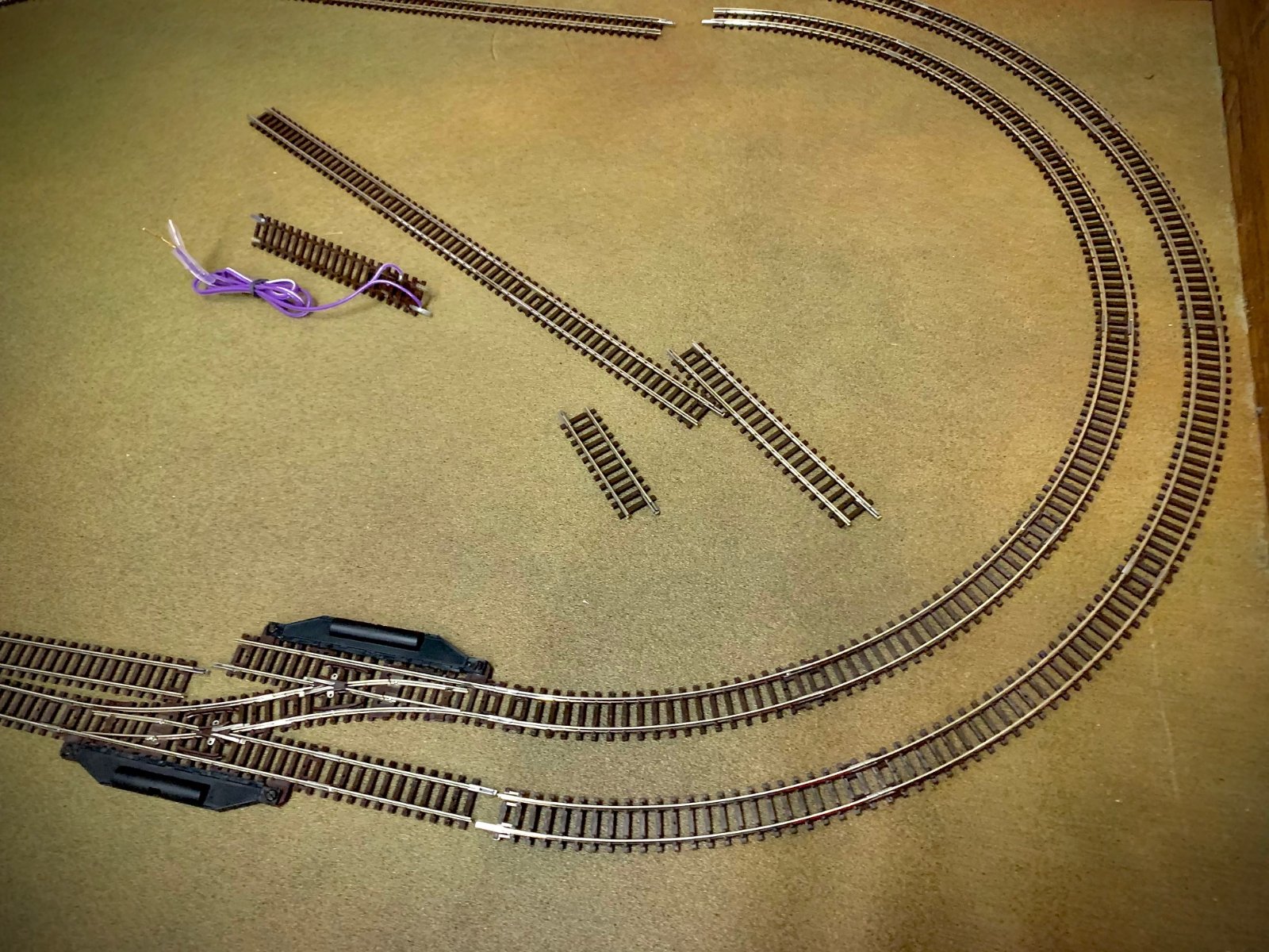

Si inizia con una posa preliminare dei binari
Angelo

#37 Messaggio da MrPatato76 »
Se puoi evita gli attuatori a vista degli scambi: ne guadagna tantissimo il realismo.

#38 Messaggio da Bibendum »
Certamente. Sto solo unendo i binari per marcare sul fondo la silouette del tracciato. Suggerimenti per mascherare gli scambi?

#40 Messaggio da FrancoV »
Per prima cosa metterei dell'isolante perchè, anche se in N, ti suona come un tamburo, mascherare quegli scambi è duretta, l'unica è coprirli con del nastro di carta e poi rappresentare un terreno un po' ondulato in modo da ingannare l'occhio, per fissare il binario io uso degli spilli qui e la e poi la colla della massicciata fa il resto :D

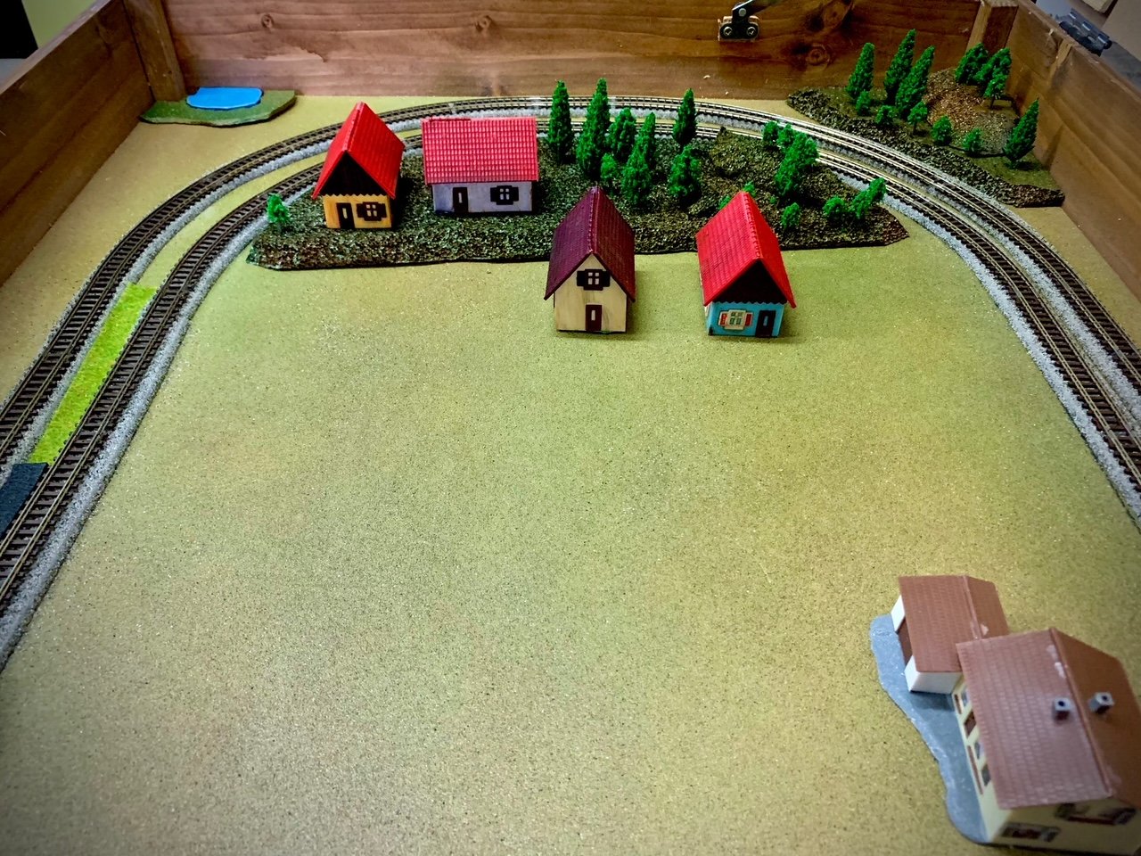

Dopo aver posizionato i binari e verificato il corretto funzionamento delle locomotive sul tracciato, ho iniziato a inserire alcuni elementi di contorno.
Non ho voluto inserire una galleria perchè sarebbe stato complicato creare dei punti di accesso per recuperare il convoglio all'interno delle stesse in caso di problemi.
Per spezzare la visione di un puro doppio ovale, ho pensato ad una "collinetta" alberata per dare un impatto più scenografico e rendere il tutto meno piatto. Non ho, volutamente, ricercato il massimo realismo che non è, al momento, la priorità.
Sto completando la stazione e poi dovrò pensare dove e come disporre una piccola piazzetta e una strada

#47 Messaggio da MrMassy86 »
Mi sembra stia venendo molto bene!

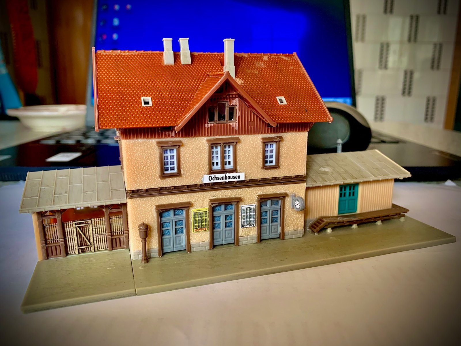

Anche la stazione è stata completata
