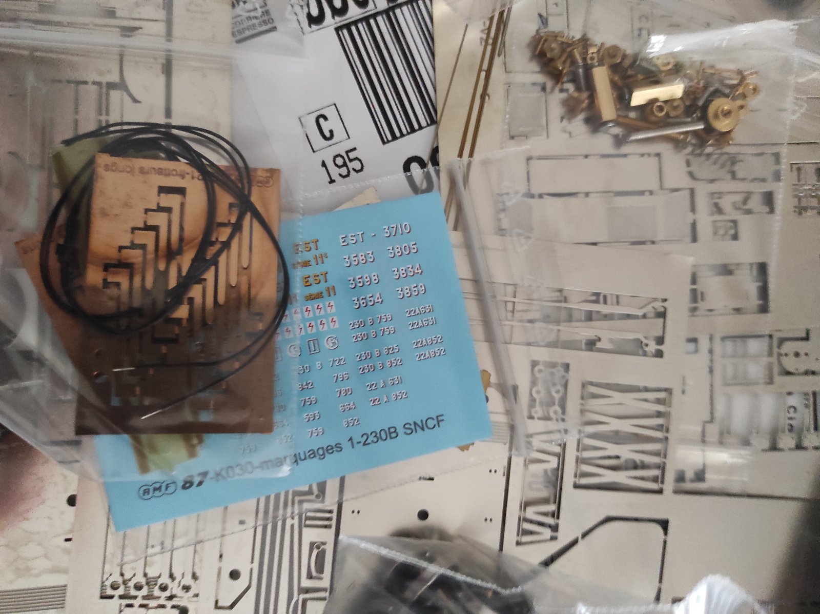

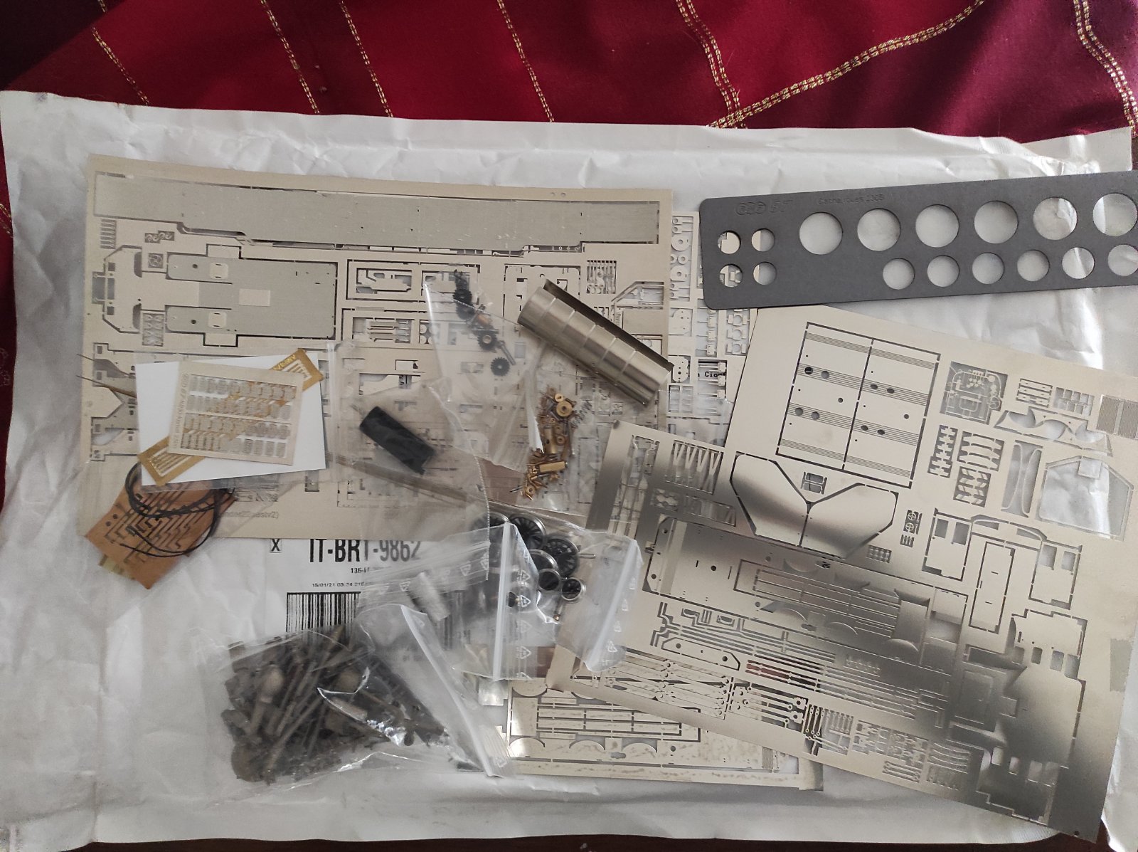

È arrivato il kit. Eh , tosto sicuramente. La cosa che mi preoccupa maggiormente è che sulle lastre non vi sia alcun numero/lettera/codice per identificare i pezzi
Mattia

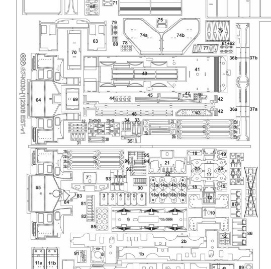

CMattia93 ha scritto: lunedì 18 gennaio 2021, 13:15 È arrivato il kit. Eh , tosto sicuramente. La cosa che mi preoccupa maggiormente è che sulle lastre non vi sia alcun numero/lettera/codice per identificare i pezzi
Ti devi rifare alla numerazione presentata sulle istruzioni, confrontando il disegno delle lastre con quello delle istruzioni.

Una cosa che potrei fare inizialmente è quella di confrontare le lastre con i disegni caricati sul sito, con quelle in mio possesso mettere sulla parte di scarto della lastra vicino ai pezzi un adesivo con i numerini per identificarli.
Mattia

Se ti è possibile mi sembra una buona idea, attenzione che nelle fotoincisioni, per ottimizzare l'utilizzo della superfici, alcuni particolari minuti sono "incastrati" nei vuoti di quelli di maggiori dimensioni e quindi bisogna trovare anche un sistema per non confonderli e soprattutto perderli.
In effetti pittura e digitalizzazione possono aspettare

Le lastrine vanno pulite bene prima della saldatura, con un acido leggero o solvente nitro. In alcuni casi anche carteggiate per rendere la superficie leggermente ruvida.
A proposito che colore sono? giallastre ottone . Argentate alpaca o leghe
CMattia93

Ho postato la foto, argentate.
