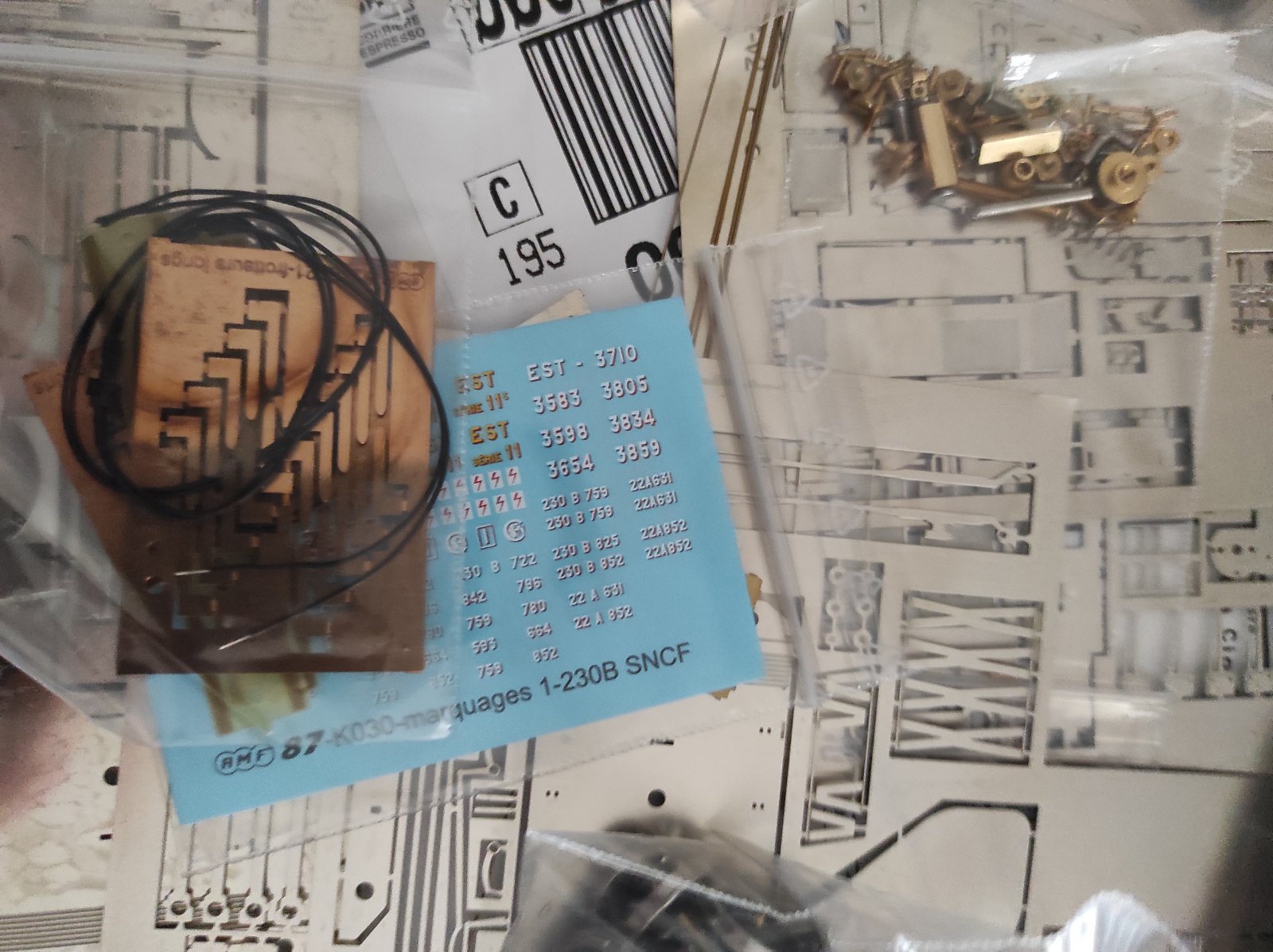

Nuovo progetto che parte...dalla Locomotiva!
Una breve premessa , per chi non avesse voglia di andarsi a leggere l'altra discussione. Ho 27 anni , sono un laureando in giurisprudenza ed ex ciclista agonista. Quando avevo 5 anni , mio padrè inizò a costruirmi un plastico ("in modalità giocattolo" , senza nessuna pretesa artistica modellisticamente parlando in quanto concepito per un bambino), smantellato circa 6-7 anni fa per recuperare la stanza. Mi è venuta voglia di iniziare un nuovo progetto , ovviamente in modo più maturo e consapevole. La base di questo nuovo progetto doveva essere una : la locomotiva , ovvero la SNCF 230 B del film " Il Treno" del 1964. Dopo alcuni dubbi iniziali (adattare una BR 38 tedesca in scala N per i vantaggi in termini di spazio che da questa scala o acquistare un kit di montaggio di una 230 B SNCF in H0?) , ha prevalso la scala H0 con l'acquisto del Kit di Montaggio di amf87 (che potete vedere qui : https://www.amf87.fr/prestashop/locomot ... 0-est.html).
Il prossimo step sarà quello di ricevere il kit a casa , che ora si trova sul fondo di un umido e freddo rimorchio di chissà quale camion tra le strade francesi .
Una volta che sarà arrivato , credo di volermi cimentare da solo nel montaggio del Kit , rendendo poi la locomotiva compatibile per il digitale. Una volta montata , acquisterò uno starter Set Roco digitale e poi inizierò ad assemblare il plastico (spazio circa 2mt X 1 mt) , ma intanto un passo alla volta , prima la locomotiva , così intanto anche le finanze respirano un po' dopo l'acquisto del kit Xd .
Benvenuti a tutti coloro che vorranno "partecipare" a questa nuova avventura , iniziata in modo un po' "unconventional" , visto che solitamente prima viene la ferrovia e poi viene il treno , non viceversa

Re: Nuovo progetto che parte...dalla Locomotiva!
So già che serviranno
Cacciaviti piccoli
Pinze e pinzette (quali?)
Seghetto da modellismo
Saldatore
Stagno (quale)
Pasta salda (quale)
La "terza mano"
Qualcosa per "tenere in posizione i pezzi mentre li saldo"
Per la verniciatura? Si fa tutta alla fine del montaggio o c'è qualcosa da fare prima o durante?
Altro dubbio, non vedo nessuna "scheda a circuito" quindi non saprei come digitalizzare la loco (nelle loco predisposte, basta inserire il decoder nella scheda già presente, ma qui non c'è, sembra un motore vecchio stile).
Saldatore: sia elettrico (stazione saldante da almeno 40Watt regolabile), sia a gas;
Il seghetto non ti serve: meglio un utensile tipo Dremel per tagliare le fusioni dalle materozze;
Stagno: uno buono da elettronica con flussante incluso;
Pinzette da modellismo a becco fine;
Pasta salda: meglio di no perché ossida (meglio un buon flussante);
Terza mano si;
Un buon set di lime per modellismo;
Per tenere fermi i pezzi durante la saldatura puoi usare delle piastrelle in materiale refrattario.
Capitolo Verniciatura:
Una vaschetta ad ultrasuoni per il lavaggio.
Un buon compressore per uso modellistico,
Una pistola per sabbiare il modello prima della verniciatura;
Un buon aerografo.
Capitolo elettronica di bordo
Puoi o procurarti una scheda madre vergine su cui puoi montare il tuo decoder, o collegare tutto direttamente al decoder stesso.
La prima soluzione ti ruberà più spazio, ma avrà il vantaggio di rendere agevole la sostituzione del decoder in caso di guasto.

Sicuramente il kit NON è predisposto per la digitalizzazione.
Aggiungo il consiglio prima anche solo di aprire le bustine dei pezzi di studiarti molto bene le istruzioni e se hai dei dubbi, anche minimi, metti qui una copia dello schema che ne parliamo. Il problema è che quel kit non è esattamente per neofiti o per chi non abbia una certa conoscenza di come sia fatta una locomotiva.

Ti devi rifare alla numerazione presentata sulle istruzioni, confrontando il disegno delle lastre con quello delle istruzioni.

Una cosa che potrei fare inizialmente è quella di confrontare le lastre con i disegni caricati sul sito, con quelle in mio possesso mettere sulla parte di scarto della lastra vicino ai pezzi un adesivo con i numerini per identificarli.

Le forbici vanno bene per staccare i particolari fotoincisi dalla lastra madre.FrancoV ha scritto: ↑lunedì 18 gennaio 2021, 15:08 Quelli di Roberto sono ottimi consigli mi permetto solo dire che anzichè un utensile "rotante" per staccare i componenti dalle lastrine è meglio un paio di forbici a lame sottili poichè, con il primo, c'è il rischio: a) di vederti partire il pezzo per ignota destinazione b) di danneggiarlo.
Io ho parlato di fusioni...ti voglio vedere a staccare una fusione dalla sua materozza con un paio di forbicine ...

Se ti è possibile mi sembra una buona idea, attenzione che nelle fotoincisioni, per ottimizzare l'utilizzo della superfici, alcuni particolari minuti sono "incastrati" nei vuoti di quelli di maggiori dimensioni e quindi bisogna trovare anche un sistema per non confonderli e soprattutto perderli.
In effetti pittura e digitalizzazione possono aspettare
@Roberto
dipende dallo spessore del gambo

A proposito che colore sono? giallastre ottone . Argentate alpaca o leghe
