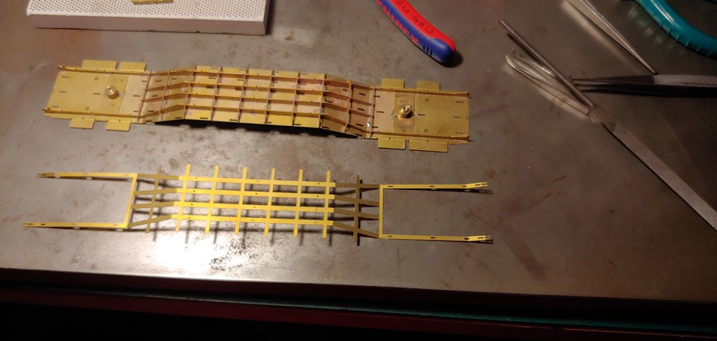

Finalmente oggi sono riuscito ad iniziare i lavori [99]
Sono partito con il carro Uai.
Per essere sicuro di saldare i longheroni correttamente ho usato come dima una delle traverse, controllando costantemente ad ogni saldatura:
Longheroni e traverse saldate
Parte superiore del pianale pulito dall'eccesso di stagno (ci andrà collocato sopra la fotoincisione del pianale vero e proprio).
Per quanto visto finora direi ottima la progettazione/ingegnerizzazione del modello infatti non ho incontrato alcuna difficoltà.
Per oggi mi fermo qui :mrgreen:
Stay tuned....
Stefano

Proseguono i lavori:
Perno fissaggio carrello
Completamento del telaio
Blocco porta gancio NEM
I 3 pezzi vanno uniti per avere lo spessore necessario:
Gabbia porta gancio
Blocco completo unito al telaio (fare saldature rapide per non rischiare di fondere il porta gancio in plastica):
Struttura del carrello:
Questo quanto fatto ieri :D
Adesso i lavori si fermeranno un attimino, causa forza maggiore, perché devo procurarmi 4 respingenti in quanto uno di quelli compresi nel kit mi si è rotto (penso siano in metallo bianco) e colgo quindi l'occasione per sostituirli con quelli in microfusione di ottone.
Inoltre vorrei clonare le fiancate dei carrelli per future elaborazioni.
Stay tuned...

Piccoli avanzamenti:
Sovra struttura telaio:
Spondine testate:
Stefano

Finalmente, a distanza di mesi, sono riuscito a rimettere mano al carro.
Completata la fase di assemblaggio, ho provveduto a sabbiare il modello
Prossimo step verniciatura [98]
