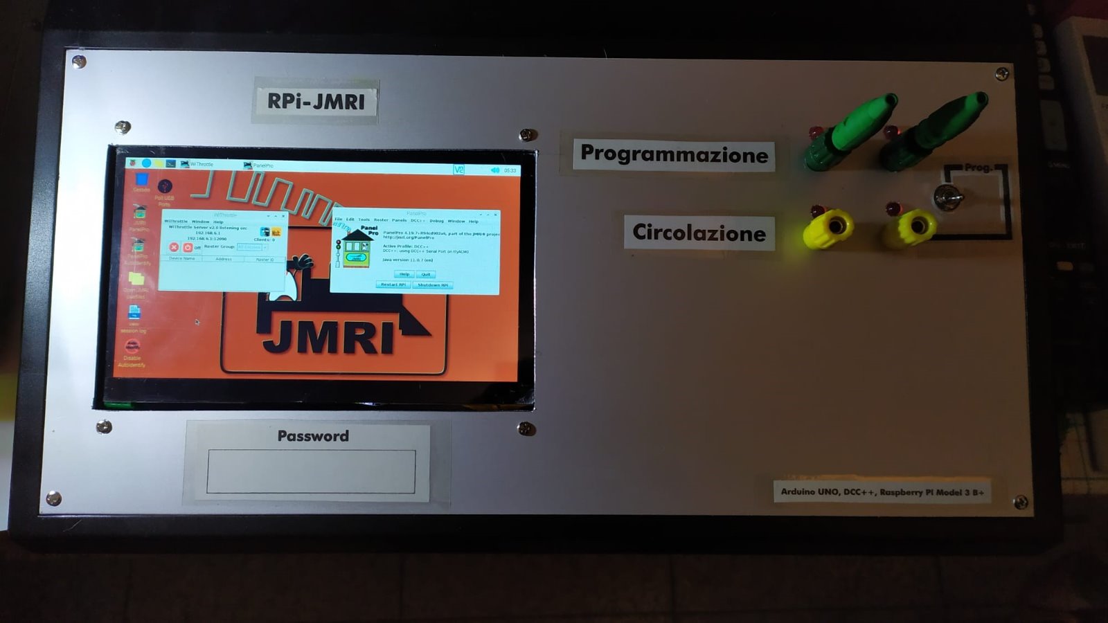

Posto qui il lavoro fatto da Edgardo inerente una centrale digitale DCC++ costruita per fare le prove con trazione digitale sul nostro modulare.

Con un case più compatto viene fuori un bell'oggetto.
Intanto ieri mi sono ordinato un Raspberry PI3 con schermo touch da implementare sulla mia centrale DCC++.

Settimana scorsa mi sono arrivati i componenti per implementare la mia centrale dcc++ con raspberry.
Stasera ho eseguito l’avvio di Raspberry e l’installazione di Jmri.....funziona tutto!!! [100] [100]
Unico inconveniente lo schermo touch che ho ordinato è troppo piccolo...(3,5pollici) e se lo uso come output video Jmri non funziona.... [107].
Usando invece l’uscita hdmi, funziona tutto.

Ottimo! Con il Raspberry pensi di implementare la centrale dcc++ di Ed?

oggi ho ordinato un nuovo display più grande suggeritomi da Ed.
Dovrebbe arrivarmi lunedì prox.
A casa ho già una valigetta in plastica da usare come case…..
