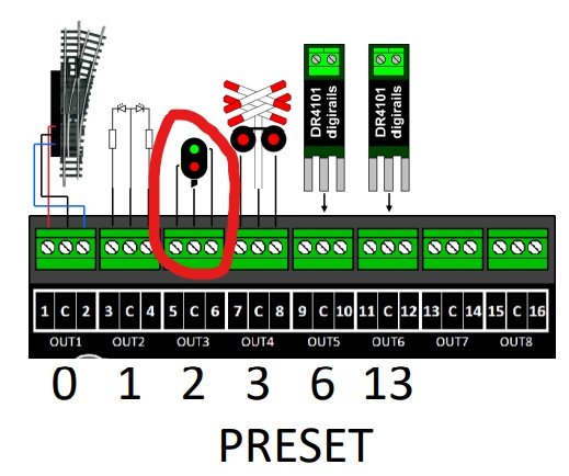

devo collegare un segnale di blocco al DR4018 ma ho un dubbio, ovvero:
dal manuale del dr4018 mi sembra di capire che il segnale vada collegato ad un connettore out di uscita, come illustrazione... che considero come una porta.
Nella guida di DOC per Rocrail nella parte in cui spiega come inserire i segnali da l'indicazione, nell'esempio, di dare come indirizzi 15 per il rosso 1 16 per il verde e li digita nelle tendina
contrassegnata porte.
quindi nel mio caso dove ho collegato il segnale all'out 5 devo mettere gli indirizzi 9 e 10 per il rosso e verde?

Re: Rocrail – impariamo giocando
Penso di si, sempre che il DR4018 abbia indirizzo 1. Devi però anche configurare la porta 5 con alimentazione continua e per questo devi leggerti attentamente il manuale e agire su specifiche CV.Fausto_1960 ha scritto: ↑sabato 18 dicembre 2021, 19:32 .............
