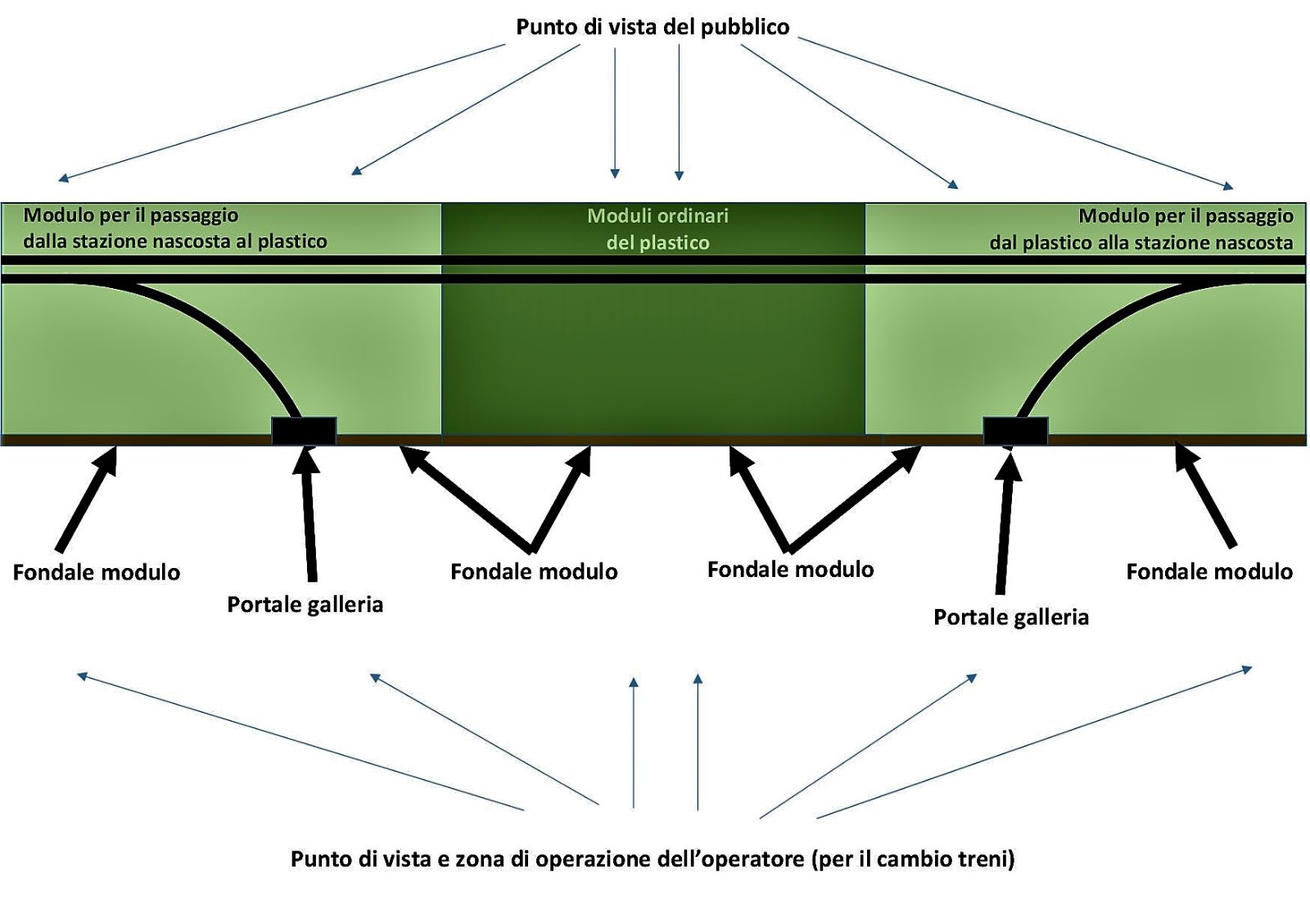

Lo schema allegato è quello che si vuole realizzare. I moduli ordinari (fra i due moduli di ingresso e uscita) possono essere tutti quelli che volete, purché compatibili col la geometria di questa parte del plastico (meglio moduli rettilinei). Dalla parte dell'operatore, nascosto al pubblico, potete fare quello che volete: mettere dei moduli di nazione nascosta, di transito o terminale (come ritenete meglio); oppure non mettere niente, ma accostare di volta in volta un modulo stretto e lungo, poggiato su ruote (così si facilita lo spostamento) e caricare o scaricare il convoglio; in questo caso occorre curare i collegamenti elettrici volanti, e mettere qualcosa per scongiurare che il treno cada giù da questo modulo mobile.
Attenzione ai fondali: devono essere dinamici e ben raccordati a tutto il contesto; i moduli di ingresso e uscita hanno dei portali di galleria!
Aggiungo che i portale di galleria devono essere chiusi (tappati) quando la stazione nascosta non c'è o non è operativa, per evitare che per errore (scambi in deviata) i treni volino giù dal plastico.

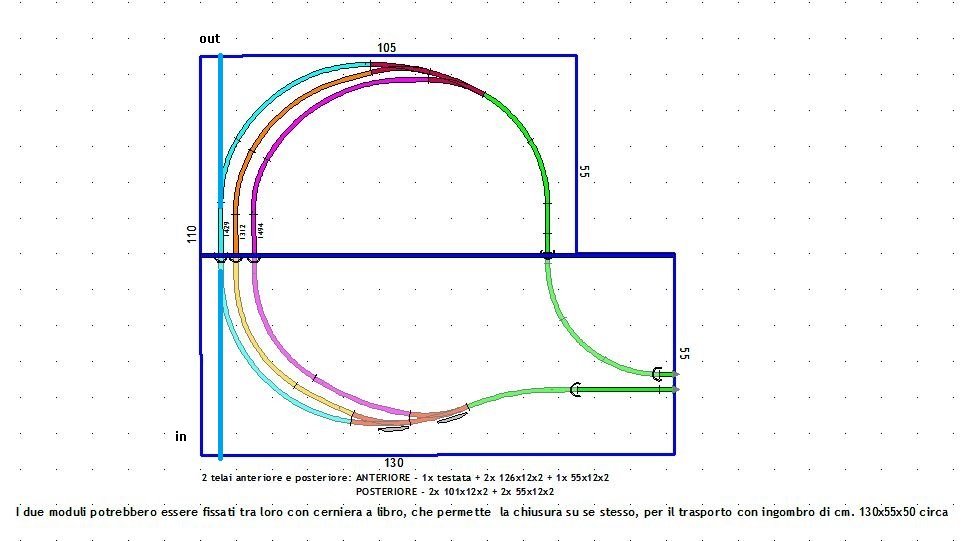

visto l'evolversi della discussione ripropongo il mio progetto di anello di ritorno con stazione nascosta, che potrebbe sostituire l'anello "rocca del Re", recentemente smantellato.
A questo progetto (versione 7, la prima era 170x85) potremmo studiare l'inserimento del sistema in/out, di primaria necessità.
Ho abbozzato la possibilità delle due linee, che potrebbero scendere in negativo per necessità e comodità.

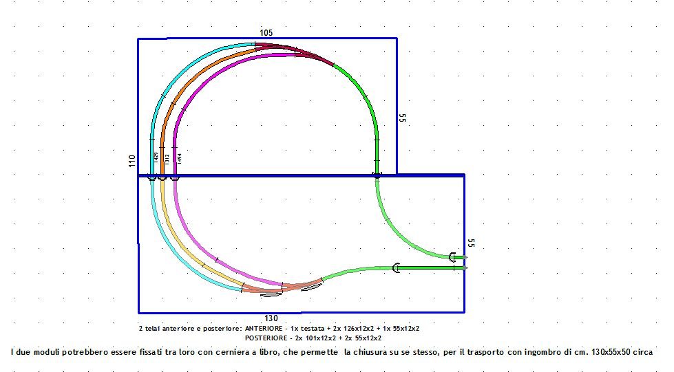

prendendo spunto dall'ultima proposta del Doc, ho pianificato l'anello di ritorno con in e out in due moduli più la penisola.
Messaggi: 5778
Re: Proposta modulo stazione nascosta
#119 Messaggio da MrPatato76 »
Personalmente preferisco la soluzione lineare, piuttosto che in curva.
i raggi di curvatura soprattutto per i rami più interni mi sembrano un po' troppo stretti e potrebbero dare problemi di circolazione con le carrozze più lunghe (passeggeri)
