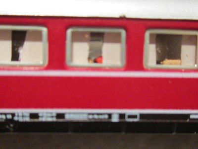

Sono stati ripassati i colori sui finestrini per essere più coprenti.
Nel frattempo sono arrivati i figurini seduti da posizionare al interno della carrozza ristorante. I classici personaggi di produzione Cinese con colori fluorescenti il che ho iniziato a stendere dei colori opachi con tonalità adatte.

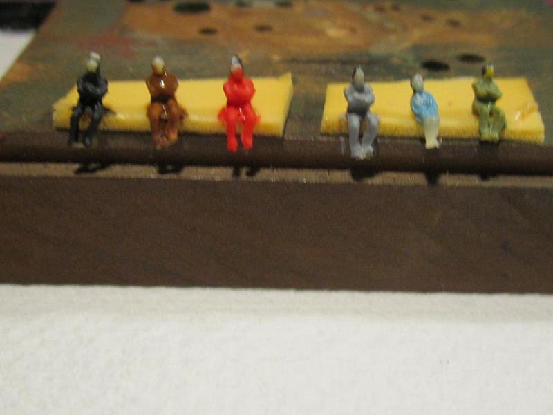

Anche i figurini sono fatti, basta colorare quel poco che si vedrà dai finestrini.
Devo solo poi incollarli su un piccolo supporto che imita la seduta per poi fissarli al pavimento

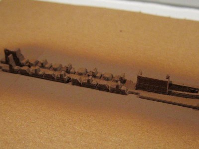

Scusate il lungo fermo di notizie, ma ciò è stato causato dal problema degli interni che sarebbero stati più visibili dai finestrini con l'illuminazione.
Dopo varie ipotesi di fai da te non soddisfacenti mi sono trovato girando su ebay degli interni stampati in 3D per varie carrozze tra cui la ristorante.
Quindi tra un po una volta finiti alcuni impegni potrò farvi vedere il risultato. Intanto ecco le foto degli interni 3d .

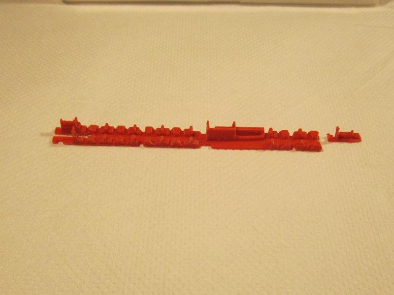

#37 Messaggio da v200 »
Prima della colorazione ho proceduto a sgrossare è ripulire gli interni con limette e spazzolini .
Asportate le imperfezioni è ripassato alcuni dettagli in negativo, non occorre fare un super lavoro di sgrossatura altrimenti si asportano tutti i dettagli.
Ripuliti dagli sfrisi gli interni una bella lavata con acqua tiepida e sapone per sgrassare lo stampato.
Devo dire che questo particolare è stato ben progettato , nello stampo sono stati ricavati gli incassi per i vari ritegni dei finestrini, i fori per passare i cavetti in ben due modi sia direttamente da un foro in modo che se non vi sono i fili potete poi passarli dai fori, oppure sfruttando una tacca se i fili sono già presenti. Lavorando ho asportato un pezzetto degli interni per alloggiare meglio il condensatore.

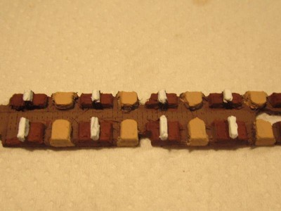

#42 Messaggio da v200 »
Colorato qualche dettaglio per quello che poi si potrà vedere dai finestrini, ne mancano ancora un paio.

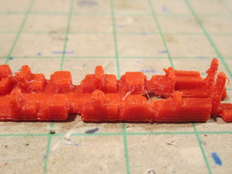

Finalmente dopo un piccolo acciacco sono tornato a lavorare sulle carrozze questa volta una Aüm 202/203 di 1° kl a scomparti.
Sono partito dal interno in 3D che purtroppo mi ha fatto lavorare per eliminare i residui di stampa, eliminandone il più possibile con limette e micro frese varie.Fortunatamente una volta richiusa non si vedrà nulla dei piccoli sfrisi
Allargato i fori per il passaggio dei fili siti sul pavimento degli interni.
Passato i colori, mi sono basato su foto trovate in rete trovando molta difficoltà per averne qualcuna in chiaro del modello se non molte in bianco e nero è qualcuna a colori esterna quindi ho provato a creare qualcosa che potesse dare idea del colore reale.
