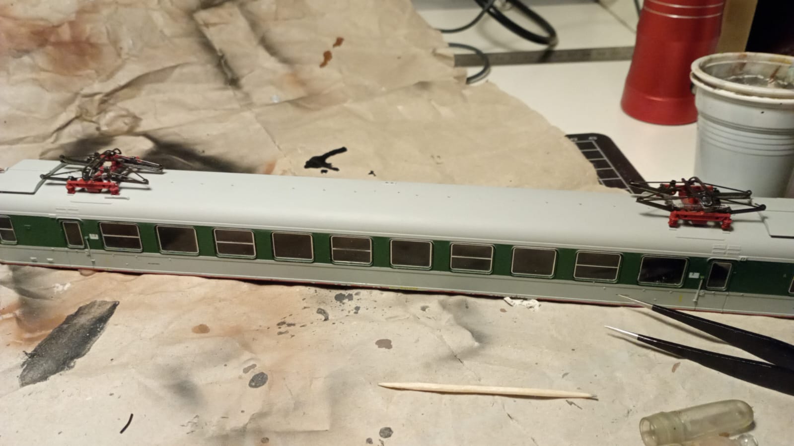

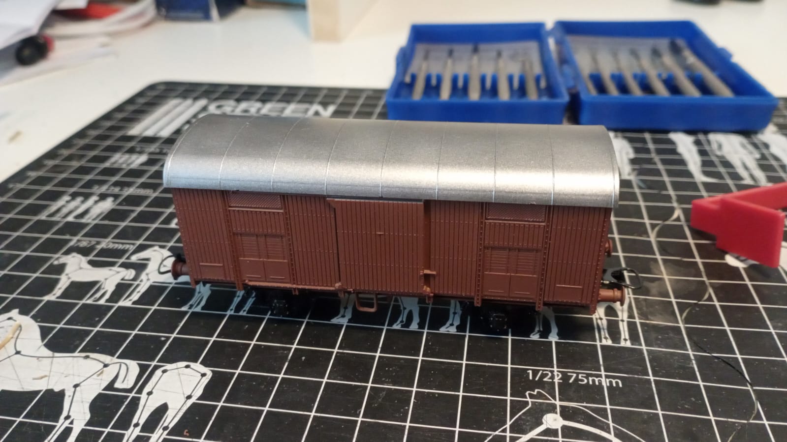

Buongiorno,
dopo qualche tempo di fermo ho ripreso a fare un pò di lavori.
Dopo il fallimento di Toffano ho scoperto i colori tamiya ad alcool e vedo che vanno molto bene con il nostro piccolo aerografo cinese.
Mi sono dedicato quindi a un paio di carri TTM e alla riverniciatura del tetto di una ale 601
Consiglio quindi l'accoppiata aerografo/ colori tamiya acrylic paint
Nicola
