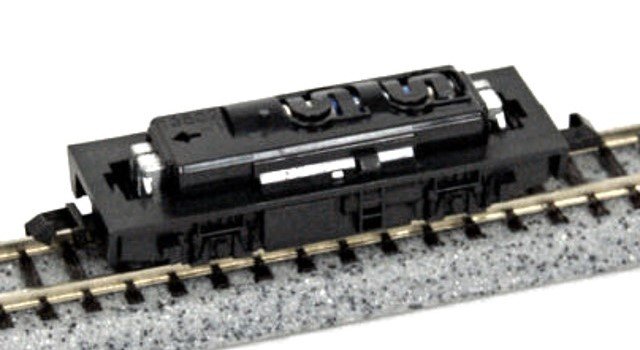

Egidio mi ha chiesto dettagli ed io li fornisco.
Il Mio modo di costruire modelli è poco ortodosso e si presterà ad inevitabili critiche di faciloneria e superficialità.
Salvo che per la prima fase che è quella dei disegni ricavati dalle foto e, nel caso delle calabro lucane, dalla fortuna di possedere alcuni figurini in scala 1:100 del materiale rotabile.
Il Materiale consiste in lastrine di ottone di più spessori, fili di ottone tubicini di ottone. Se necessario legno e cartone.Stagno in fili e in stecche da idraulico, e le immancabili e insostituibili viti fleishmann.
Gli attrezzi sono forbici, forbicine, lime portapunte e punte di trapano, carta vetrata ed un saldatore da 80W.
Le lastrine vengono prima stagnate, poi viene riportato il disegno e quindi tagliate, saldate ecc.. per i classici tetti bombati, la sagomatura è fatta con lo stagno a stecche, poi sagomato a lima.
Le cornici sono fatte con del filo di ottone appiattito a lima.
Poi stucco e vernici.
Ovviamente con questo metodo fino all' ultimo momento non riesco a prevedere il risultato.
Per le motorizzazioni Ho provato molte ipotesi.
Devo dire sinceramente di essermi trovato bene, nell' ultima con una coppia di carrellini della Kato, che hanno richesto la costruzione di una sospensione e delle fiancate.
Purtroppo ho deciso a modello già fatto di usarli , altrimenti avrei progettato diversamente il telaio della motrice.
le microlampade sono della Faller.
Tutto il resto è lavoro manuale.
Per finire.... ho sempre considerato i miei modelli come free lance ma liberamente ispirati a qualcosa. questo perchè non ho nè la pazienza nè la voglia di contare chiodi e particolari, di fare fotoincisioni e microfusioni ecc... unica concessione per le locomotive a vapore le chiodature decals.
Spero di cogliere correttamente l' aspetto di massima dei modelli...pur tra centomila imperfezioni dovute anche alla necessità di adattare telai e ruote commerciali.
Ancora molte incompiute giacciono nel mio cassetto.... R302 R370 FCL504 Fs Gr800 ma chissà se vedranno mai la luce....
Certo che se il prezzo da pagare è quello di un nuovo lock-down spero proprio che restino per sempre in un cassetto.
Saluti a tutti

Una domanda, ma questi carrelli kato che cosa sono? Sto giusto cercando idee per le motorizzazioni.

Altrimenti i black beetle, i tenshodo, o la gamma di motorizzazioni halling.

purtroppo i black beatle sono spariti dalla faccia della terra, vedrò se trovo tenshodo o halling, grazie!

Le ho montate sulle mie emmine con risultati stuo'pefacenti. Sono in vendita perss vari negozi on line tedeschi.

Peccato che non si possano digitalizzare le motorizzazioni kato. Questa occasione del Lock down mi ha datol' occasione di ritrovare e portare a temine modelli che avevo letteralmente dimenticato nei cassetti,,,,,alla riapertura ho cercato nei negozi specializzati materale per portare a termine altri vecchi progetti,,,, ma ho trovato ,,, la desolazione.
