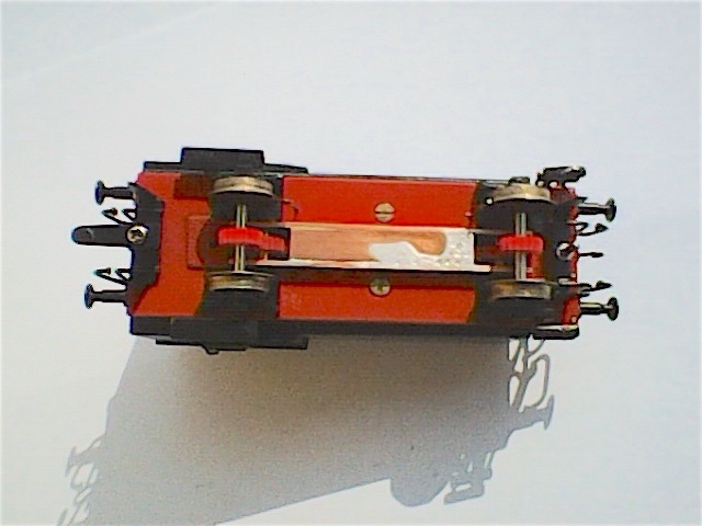

La carrozzeria del tender è larga, con le porte di spessore spropositato e la balaustra frontale… in filo da 1 mm!
Le balestre ed i porta-boccole sono i sostegni degli assali (errore di gioventù, dovetti realizzarli “corrazzati” per reggere gli sforzi trasmessi dagli ingranaggi).
Ho montato i nuovi ingranaggi utilizzando quasi tutte le forometrie presenti nel telaio, integrandone solo un paio per raccordare la nuova vite senza fine.
La scala risultante… è un mix, con le lunghezze di poco superiori alla H0, ma con sezioni in 1:80 per la locomotiva ed addirittura in 00 per il carro tender!
Nel complesso, seppure sproporzionato, giocattolesco e rifinito alla “come viene… viene” (es.: le marcature sono stampate su carta ed il rosso è quello… della ink-jet), riesce a muoversi, con una velocità compatibile con quella della macchina reale (circa 50 km/h ai 9 V sopportabili dal motore, con un assorbimento continuativo di 250 mA).
La circolabilità in curva si è un po’ ridotta, riesce a percorrere curve R400 ma sulle R360 non ce la fa più.
Il difetto più importante è il peso della locomotiva: 350 grammi sono troppi per essere spinti dal carro tender che pesa quasi mezzo chilo.
Per questo, la forza di trazione è appena sufficiente a trainare 3 carri merce a 2 assi.
