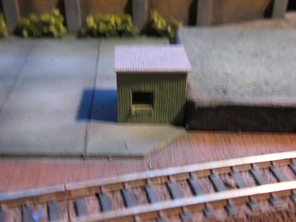

Nel frattempo in attesa di altri lavori ho aggiunto un piccolo capanno per gli attrezzi.

Un consiglio Roby
io farei una scalinata oppure una discesa fra il marciapiede e la zona della torre idrica, c'è un dislivello eccessivo

Ciao Sal,
a filo del muro c'è una rampa, forse non si vede bene. Devo ancora fare una staccionata dove termina il marciapiede.
