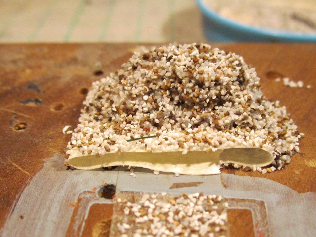

Rotaie, traversine ammucchiate e un po di ghiaia della massicciata.

@ Massy ho utilizzato un po di carta casa per dare volume al mucchio di ghiaia.
Dopo una veloce colorazione in marrone rossiccio generale e una passata di marrone scuro alle traversine senza insistere troppo con effetti di pittura , ho passato una mano di pigmento MIg per simulare i residui di terra sia sulle rotaie che traversine in modo da dare l'aspetto di materiale accantonato dopo la rimozione ( il pigmento è stato fatto aderire con petrolio bianco per colori ad olio ).
Al mucchio di ghiaia invece una leggera spruzzata di Buff Tamiya per dare un aspetto più omogeneo e meno nuovo.

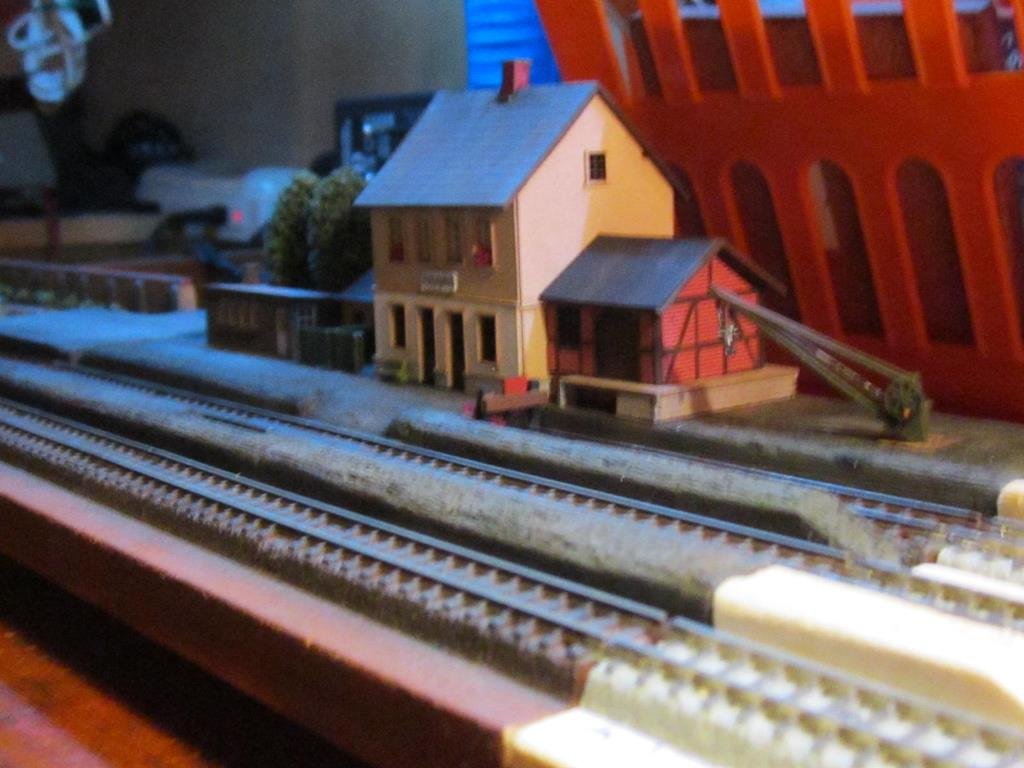

Come stazione possiede forse una torre idrica imponente per le sue dimensioni ( come fatto notare ) ed è vero ma in Z non si ha molta scelta le altre dei kit in plastica sono inflazionate appaiono in svariati plastici è anche loro sono enormi. Poi scartabellando vari filmati ho notato che nelle stazioni di transito in prossimità di tracciati con forti salite le torri idriche sono notevolmente sovradimensionate per rifornire d'acqua le assetate vaporiere al traino di pesanti convogli merci che in epoca III ( a vapore ) erano usuali su quasi tutte le tratte Tedesche, quindi mi sono detto perchè no? ed ecco fatta la scelta di questo modello.
Il terzo modulo ospiterà per appunto la colonna idrica verso monte, la rampa di accesso al M.M , il terminale marciapiedi centrale e forse qualche struttura di servizio, tra cui l'immancabile stellwerk (Cabina di manovra deviatoi ). Sul punto di dove posizionare lo stellwerk ho ancora qualche dubbio ma vedremo andando avanti.
Veduta dello sviluppo piano stazione.

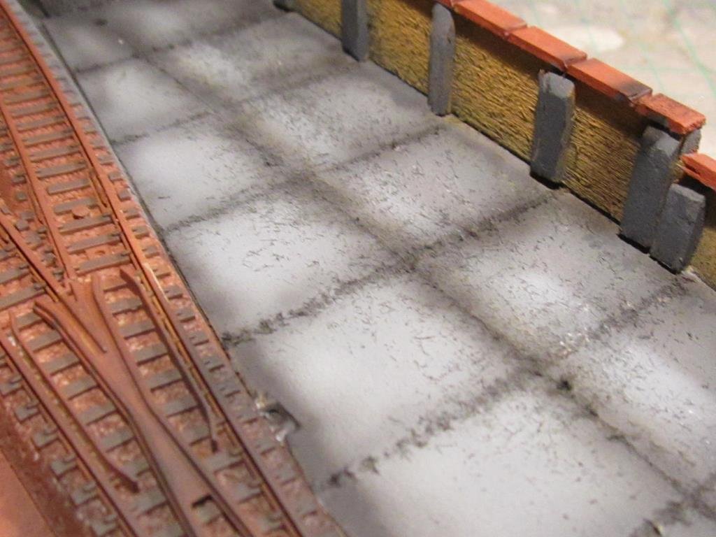

Su questo piazzale ho provato una tecnica di invecchiamento, se il lato torre idrica non ha una grande usura da passaggio di mezzi qui per contro il piazzale subisce un maggior passaggio di veicoli pesanti e abrasione da diversi materiali.
Il problema di come creare l' effetto usura è legato alla scala molto ridotta, ho provato a incidere le fughe con uno scrabber ( incisore per materie plastiche ) che al confronto dei soliti cutter modellistici non lasciano una linea netta di incisione ma una riga profonda un po più ampia con i margini leggermente corrugati sul cartoncino da modellazione ( cartoncino grezzo adatto a strutture portanti meno rifinito e piu spesso )
Poi la superficie incisa ha subito lo sfregamento con una spazzola in fili di ottone che ha lasciato la superficie del piazzale più ruvida è le fughe irregolari, dando un senso maggiore di usura. Credo che in linea di massima ho ottenuto un buon effetto associato alla colorazione.
