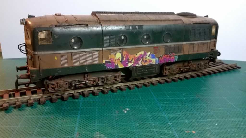

Io partecipo con questo D341 RR 1:80 - acquistato sulla Baya è stato in parte elaborato aggiungendo il terzo faro col fischio, i supporti per le scalette sul ricasco del tetto, e portato i finestrini a filo con plex per quelli frontali e delle cabine, mentre riempiti con resina SYNTHAGLASS di Dr.Toffano gli oblo laterali. Aggiunte le targhe fotoincise AM,i tergicristalli, e i mancorrenti sulle porte.
La loco è stata sporcata in particolare per i carrelli ho usato dei colori da modellismo militare ad imitazione della terra e della ruggine, volendo riprodurre una macchina ......accantonata. [105] [105]
Essendo stata accantonata, purtroppo é stata colpita dai Writer :evil: :evil: - Decal Max Model - che sono state posizionate sopra gli incastri della cassa così da nasconderli.
Il modello è perfettamente funzionante e quindi volendo utilizzarlo ho lasciato i ganci modellistici RR e non ho installato gli accoppiatori sulle testate che interferirebbero con l'uso. :mrgreen:

Bel risultato Andrea!!!
