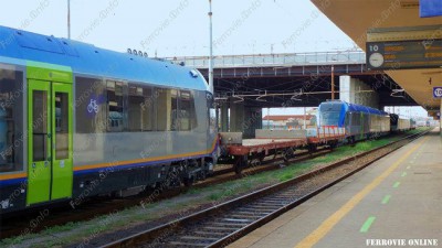

Giungeranno in Sardegna a breve 5 treni ATR 220 "Pesa Swing", arrivati a Luglio dalla Polonia in Toscana. I mezzi, negli scorsi mesi, hanno percorso alcuni kilometri per le prove di accettazione in Toscana, quindi saranno inviati a Villa San Giovanni da dove saranno imbarcati per raggiungere Golfo Aranci, unica infrastruttura sarda che dispone delle infrastrutture adatte per l'attracco della navi con ponte binari. Sono previsti in totale 10 ATR 220 per la Sardegna, che andranno a sostituire prevalentemente automotrici ALn 668.
Messaggi: 11234
Re: Autotreni Pesa ATRIBO per le secondarie diesel
#168 Messaggio da Fabrizio »
I treni sono partiti alla volta della Sardegna
Messaggi: 4149
#169 Messaggio da IpGio »
Sarei curioso di vedere foto relative a imbarco e sbarco degli autotreni...
Messaggi: 11234
#170 Messaggio da Fabrizio »
Non sono esattamente delle foto del momento dell' imbarco/sbarco, ma i treni ripresi a Messina duramente i movimenti per il caricamento sulla nave.
Foto: https://www.ferrovie.info/index.php/it/ ... he-critica
Il trasferimento è avvenuto con la nave Scilla di RFI.

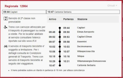

Domani il primo ATR 220 entrerà in servizio in Sardegna. Il primo treno espletato da un Pesa Atribo "Swing" sarà il Regionale 12964 Cagliari-Carbonia delle 9:44, che giungerà a destino alle 10:47.
I treni effettuati con ATR 220 in Sardegna sono previsti sulle relazioni Cagliari-Oristano, Cagliari-San Gavino e Cagliari-Iglesias/Carbonia, evitando per ora le tratte più acclivi del nord tra Oristano e Olbia/Sassari.
