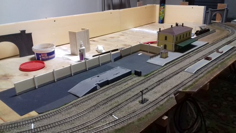

1.Modifica di un'alimentatore PC ATX per avere a disposizione 3v/5v/12v per vari utilizzi 2.Ho spostato Arduino e i relè di comando dei deviatoi in una posizione più comoda da raggiungere in caso di necessita 3.Ho cominciato la costruzione dello scalo merci, sto realizzando il muro di cinta Saluti
Fabio
