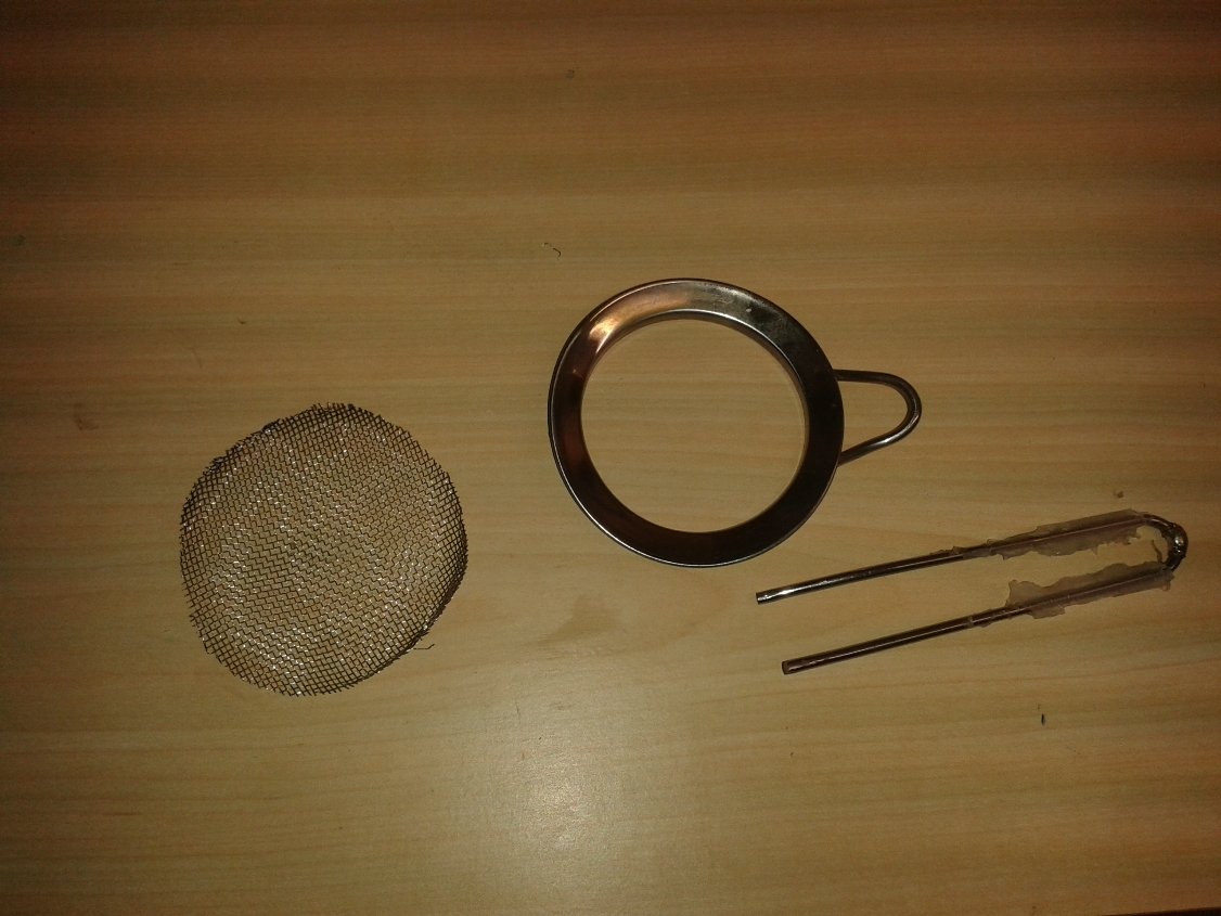

Avevo già fatto lo spargi erba con il classico colino e la racchetta per le mosche
economico e funzionante, ma a volte se non ci si sta attenti ti becchi una piccola scarica elettrica, girovagando in rete mi sono imbattuto in questo che sfrutta un piccolo ionizzatore d'ambiente

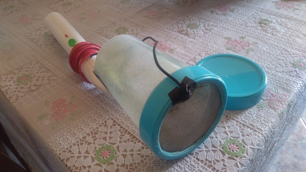

il sistema è praticamente identico si genera un campo di alta tensione e questo permette all'erba di rimanere diritta, ma non crea scosse se eventualmente lo si tocca negli elettrodi, come forma assomiglia molto al modello della Noch
ho provato a realizzarlo con materiale che avevo in casa (il contenitore rubato a mia moglie [104])
ed ecco il risultato

Molto interessante Salvatore
Re: Spargi erba elettrostatico
#4 Messaggio da v200 »
Ottimo, mi sembra anche più maneggevole che il classico ricavato da una racchetta
#5 Messaggio da sal727 »
Secondo me è anche più omogenea la distribuzione essendo la retina diritta invece che curvata come il colino.

Bel lavoro Salvatore...in che modo viene alimentato...?
#8 Messaggio da sal727 »
Si alimenta da 9 a 15v anche con una pila quadra.

In questi giorni finalmente mi sono deciso a realizzarmi lo spargitore elettrostatico, avevo da tempo reperito il materiale che mi serviva, ho quindi utilizzato quello co alcune variante date proprio dopo aver visto questa guida :)
Ho utilizzato la racchetta per l'alimentazione, ma invece del classico colino ho cercato di seguire la guida sopra utilizzando un contenitore opportunamente modificato allo scopo, ho fato un test di funzionamento e questo è il risultato :wink:
Mi sembra che funzioni correttamente, devo poi provare con una fibra più lunga, queste sono su i 2mm e si nota meno ma non avevo al momento altro sottomano :)

#13 Messaggio da v200 »
No,si vede già l'effetto sulle fibre. Un attrezzo fai da te utilissimo
