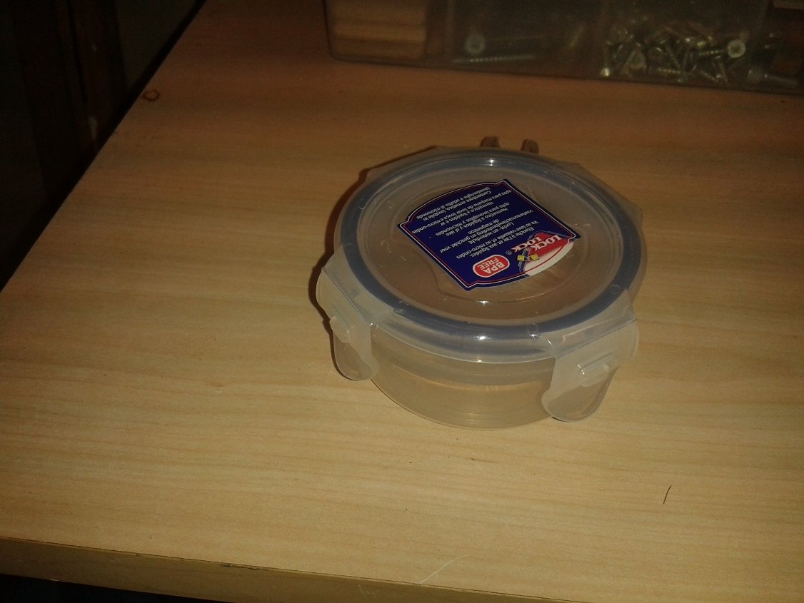

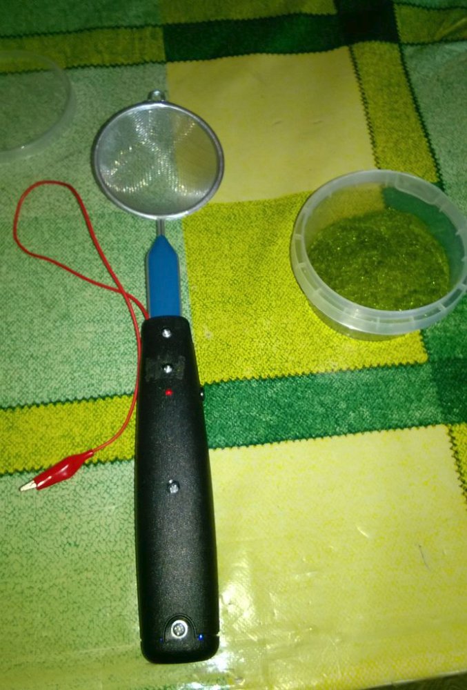

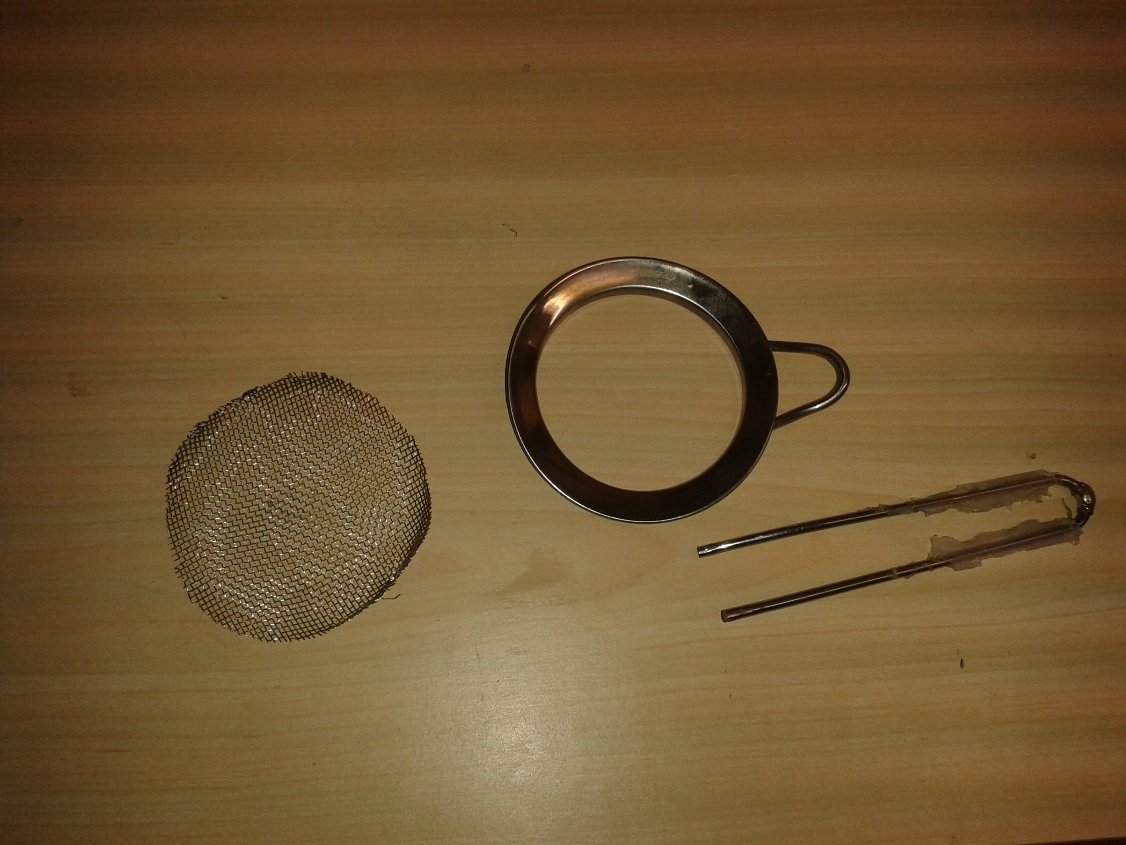

Avevo già fatto lo spargi erba con il classico colino e la racchetta per le mosche

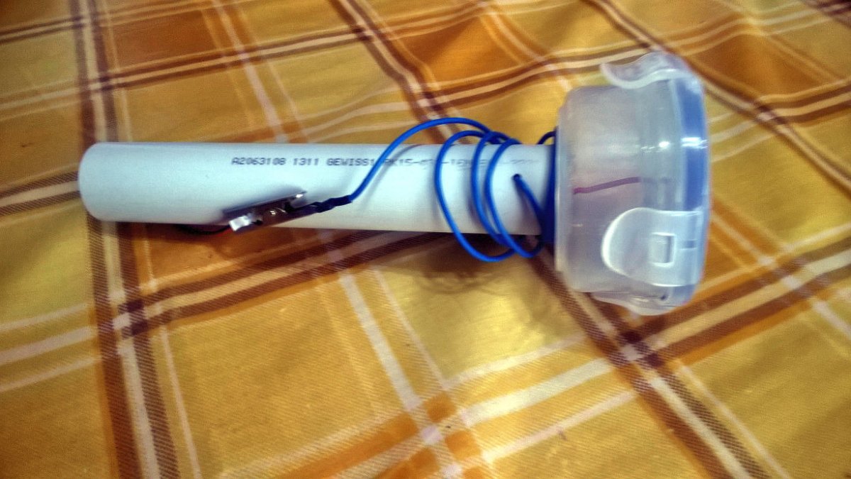

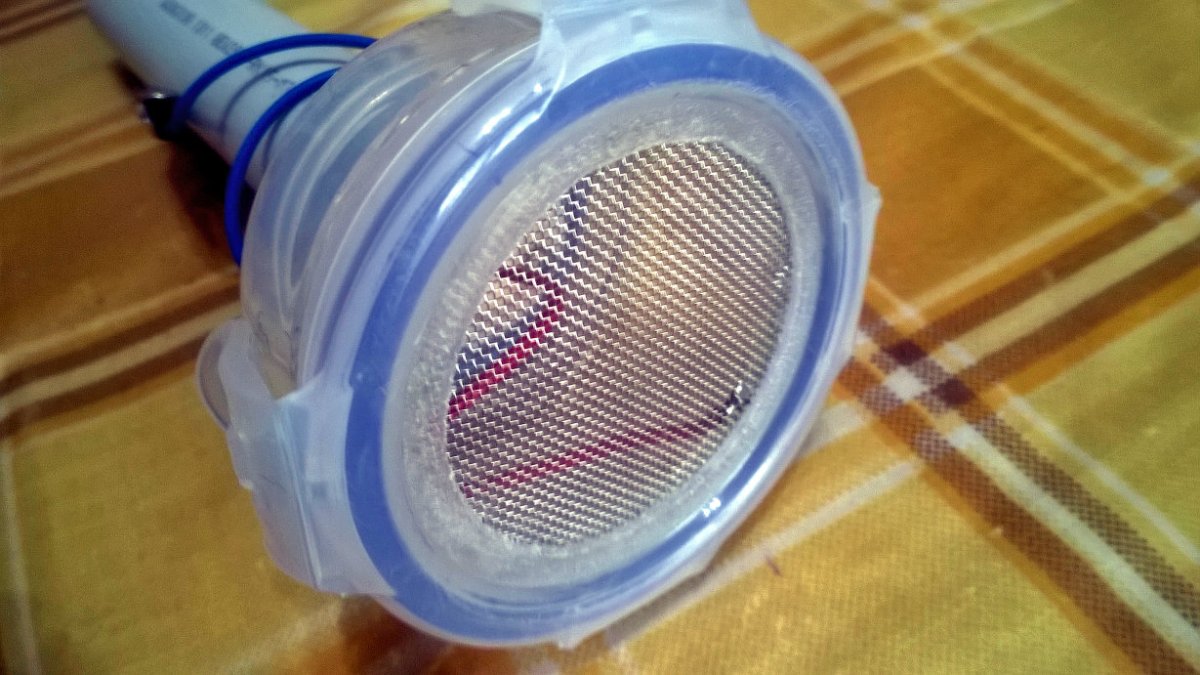

economico e funzionante, ma a volte se non ci si sta attenti ti becchi una piccola scarica elettrica, girovagando in rete mi sono imbattuto in questo che sfrutta un piccolo ionizzatore d'ambiente
acquistato sulla baia con pochi euro
https://www.ebay.it/itm/DC-9-15V-To-Hig ... 2749.l2648
il sistema è praticamente identico si genera un campo di alta tensione e questo permette all'erba di rimanere diritta, ma non crea scosse se eventualmente lo si tocca negli elettrodi, come forma assomiglia molto al modello della Noch

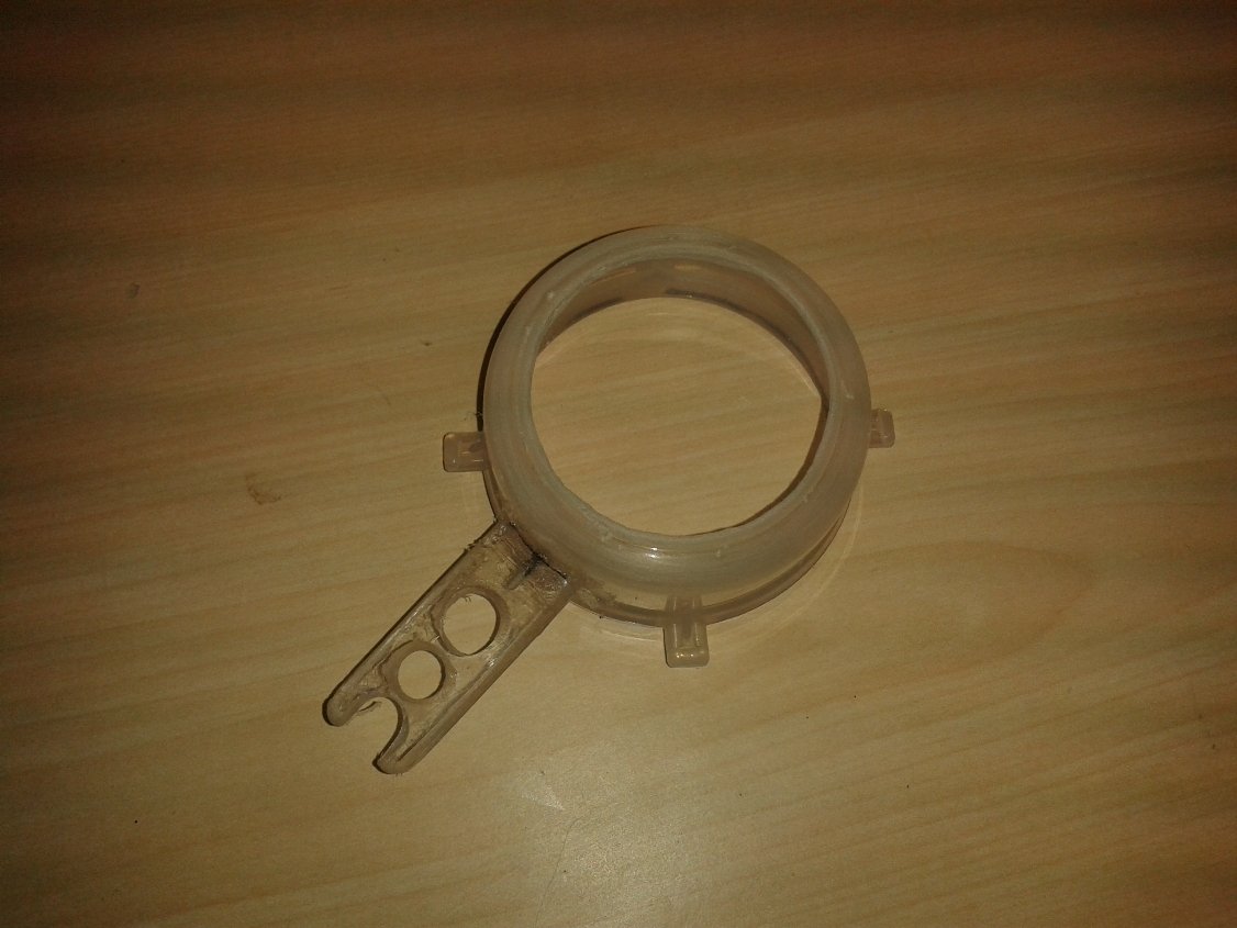

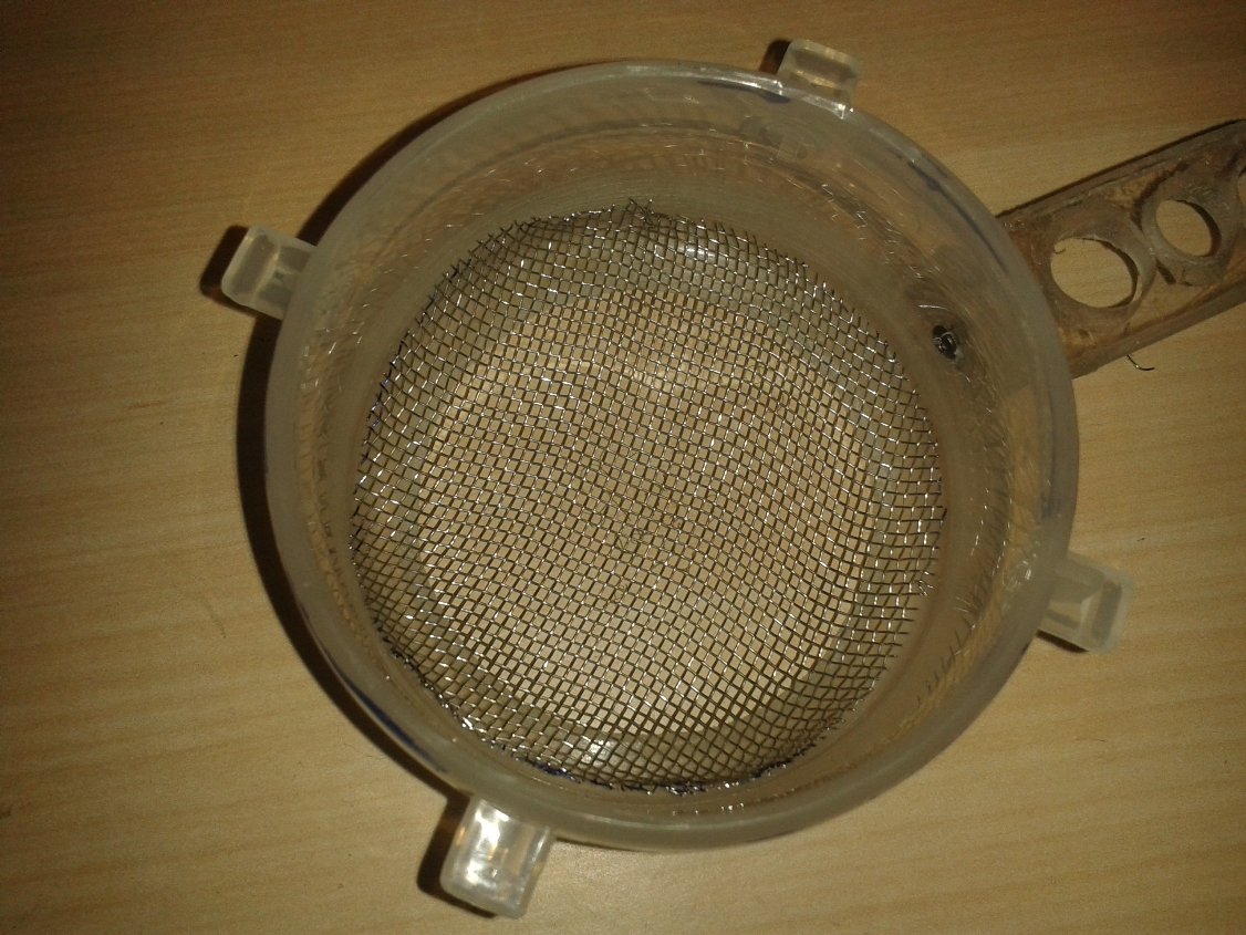

ho provato a realizzarlo con materiale che avevo in casa (il contenitore rubato a mia moglie [104])
ed ecco il risultato

Molto interessante Salvatore
Re: Spargi erba elettrostatico
#4 Messaggio da v200 »
Ottimo, mi sembra anche più maneggevole che il classico ricavato da una racchetta
#5 Messaggio da sal727 »
Secondo me è anche più omogenea la distribuzione essendo la retina diritta invece che curvata come il colino.
#6 Messaggio da v200 »
Si hai ragione su questa osservazione di come rimane posizionata la retina

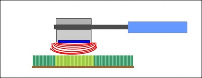

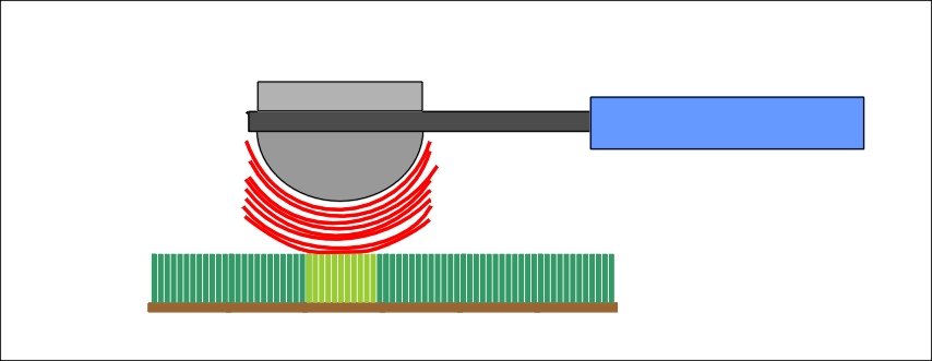

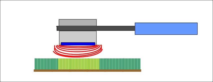

Eccomi... Con anche alcune spiegazioni.
Quello che fino ad oggi sembrava una "figata"... Con lesperienza si è capito che.... Si può fare meglio!
In effetti il pianta erba elettrostatico autocostruito con "l'antizanzare" crea un campo che rizza elettrostaticamente l'erba sintetica, attraendola verso il colino metallico.
Questo sistema ha alcune lacune.
- 1) Fare attenzione alla grande scossa che si può prendere toccando con le dita massa e colino quando acceso lo strumento.
- 2) Essendo questo aperto sopra c'è sempre il rischio di rovesciare erba sintetica ove non voluto.
- 3) L'attrazione elettrostatica avviene solo nel campo "radiante" del colino. Essendo questo semisferico, la base radiante è di pochi centimetri quadri. Quelli più vicini alla base del colino. Come hai evidenziato e dimostra il disegno che segue:
Utilizzando un contenitore chiuso si evita il problema 2.
Mettendo la rete del colino in maniera "spiana", sul fondo del contenitore, si aumenta la superficie radiante, rimanendo identica la superficie spargente.... Risolvendo il problema 3. Come dimostra lo schema seguente:
Utilizzando uno ionizzatore si elimina il problema 1.
Io, avendolo già da anni costruito con la classica racchetta per zanzare, ho deciso di modificare solo il colino, installando un contenitore chiuso con rete spargente spiana. Ma solo perché l'avevo già fatto. La modifica è stata una passeggiata.
Ma questo è perché l'avevo già costruito.
Avessi avuto necessità di costruirmelo per la prima volta, avrei utilizzato uno ionizzatore. :D :D :D :D :D

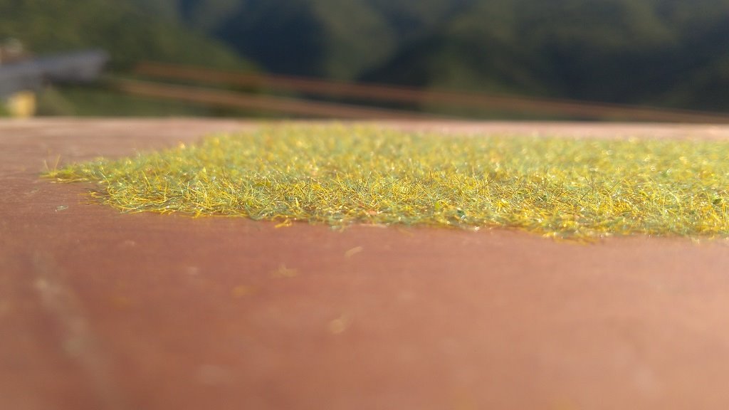

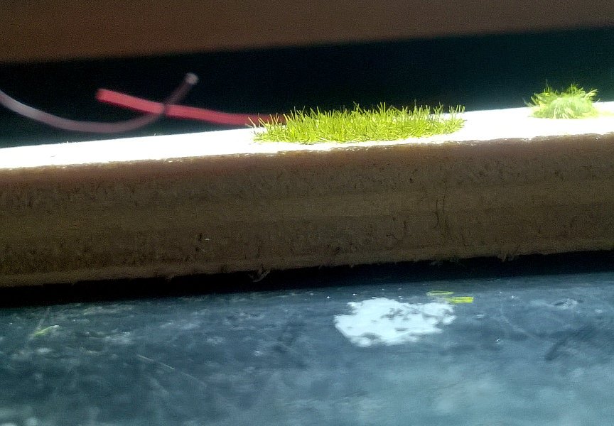

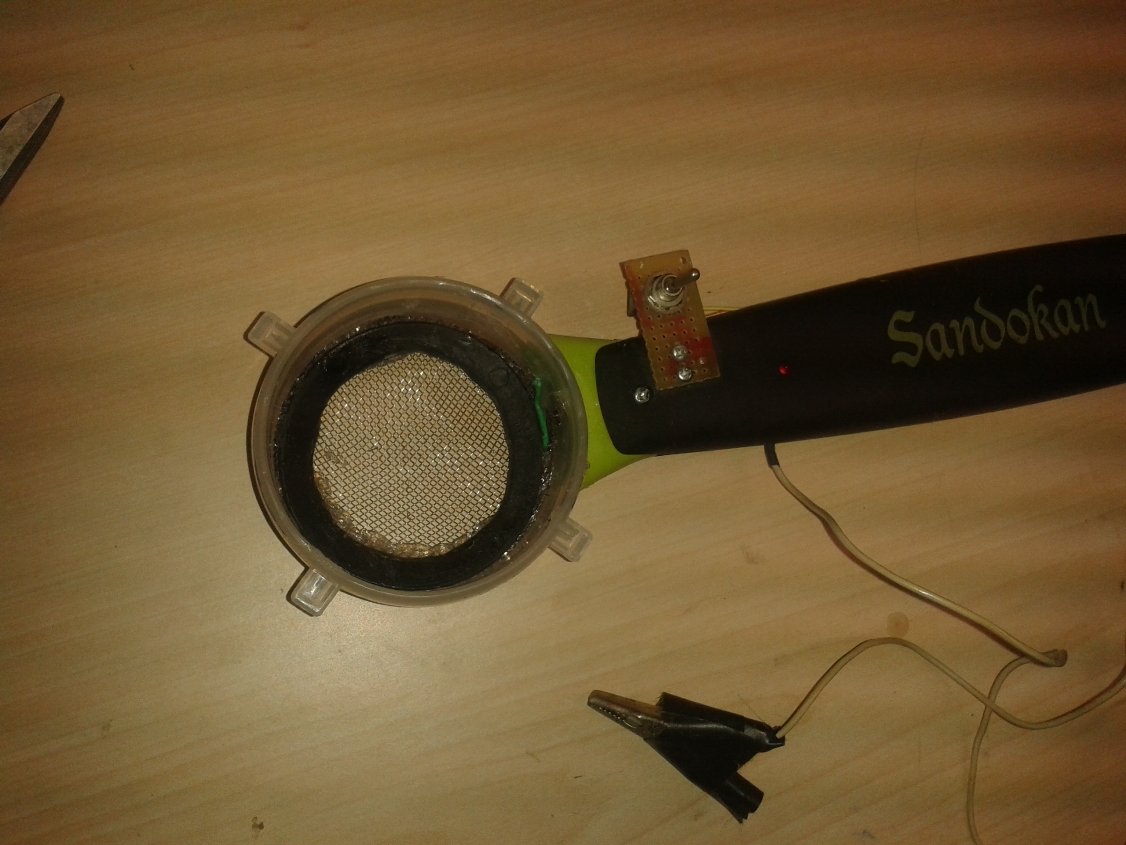

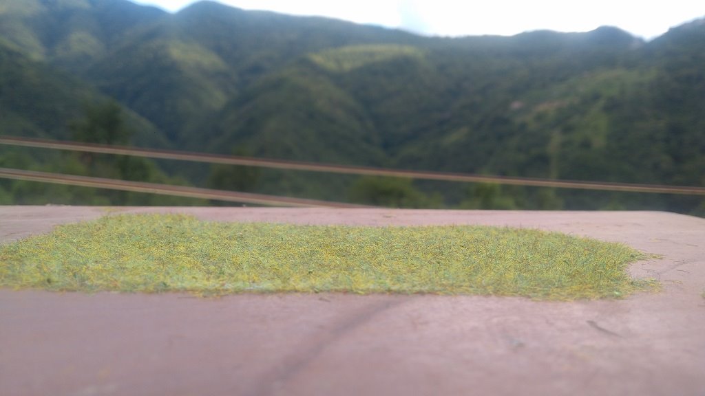

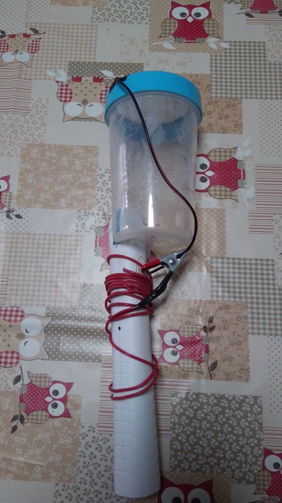

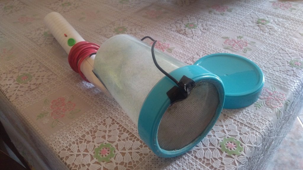

In questi giorni finalmente mi sono deciso a realizzarmi lo spargitore elettrostatico, avevo da tempo reperito il materiale che mi serviva, ho quindi utilizzato quello co alcune variante date proprio dopo aver visto questa guida :)
Ho utilizzato la racchetta per l'alimentazione, ma invece del classico colino ho cercato di seguire la guida sopra utilizzando un contenitore opportunamente modificato allo scopo, ho fato un test di funzionamento e questo è il risultato :wink:
Mi sembra che funzioni correttamente, devo poi provare con una fibra più lunga, queste sono su i 2mm e si nota meno ma non avevo al momento altro sottomano :)
#13 Messaggio da v200 »
No,si vede già l'effetto sulle fibre. Un attrezzo fai da te utilissimo

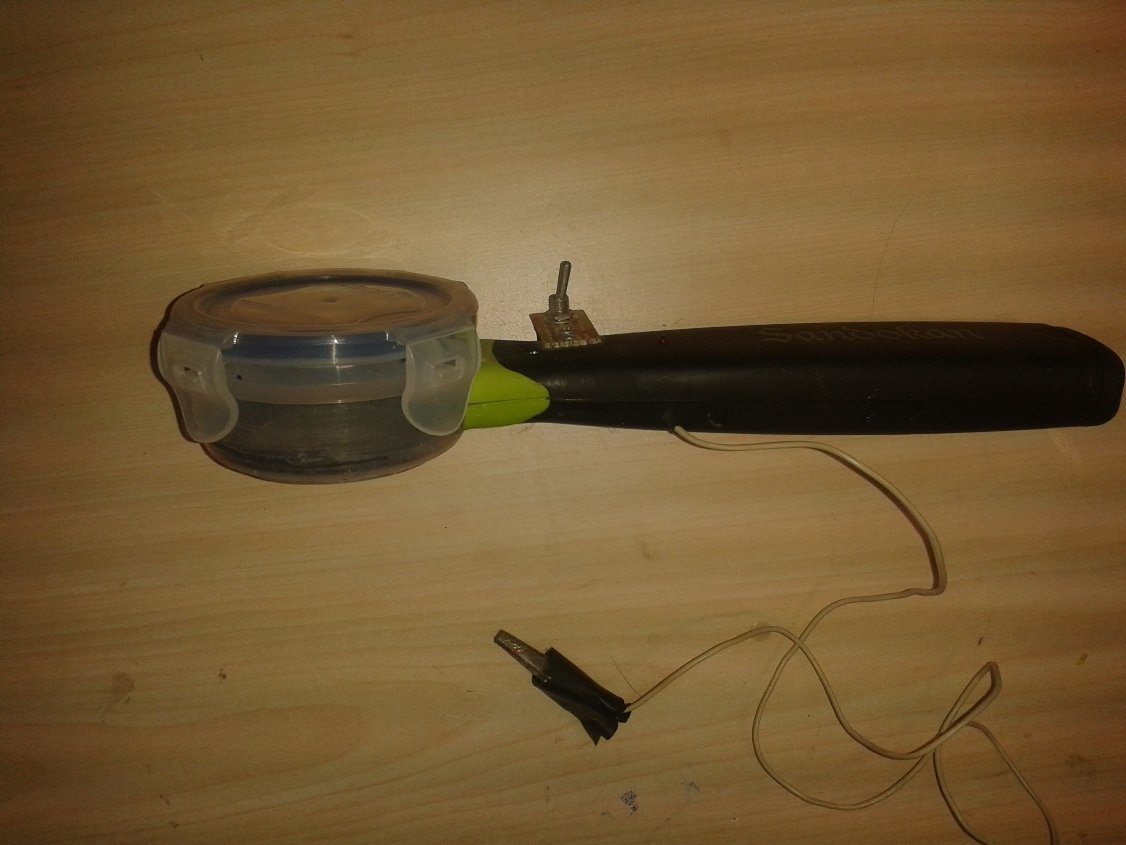

Ciao ,vorrei anch'io realizzare un attrezzo del genere...ho la racchetta per zanzare, potete postare uno schema elettrico per i collegamenti, anche senza ionizzatore?
#17 Messaggio da sal727 »
modellbahn73
Messaggi: 722
Nome: Adriano
Città: Suno
#18 Messaggio da modellbahn73 »
Grazie Salvatore, molto esaustivo.
Devo reperire il colino metallico ed il gioco è fatto - spero....
