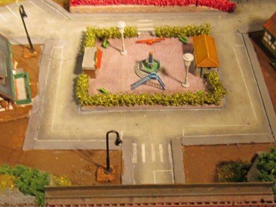

#2970 Messaggio da geluc »
Prove di circuito in attesa di proseguire con il paesaggio nella zona stazione e altrove saluti
Maurizio - in ogni Genoano c’è un po’di masochismo e quindi anche di voler essere fermodellista in enne
#2971 Messaggio da Excalibur »
Bene Maurizio, procedono come treni senza intoppi. [102]
