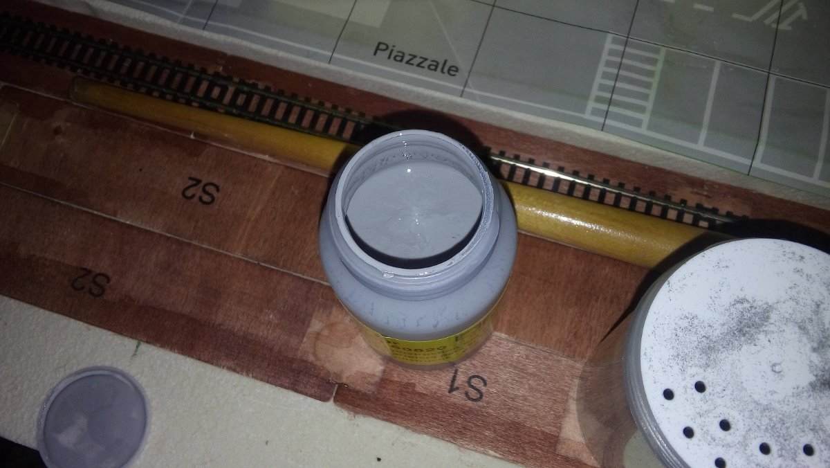

...e preso atto che Salvatore assomiglia a un fratello dell'ex datore di lavoro e che qualcuno si diverte a manovrare nel piazzale della stazione (mam ru carmine), vorrei tornare a un discorso prettamente più tecnico e modellistico. Nel fascicolo 46 non mi convince (tanto per cambiare) il procedimento per la messa in opera del piazzale stazione e della strada. Io consiglio il set (28 euro) della noch per la realizzazione del manto stradale. il procedimento è semplice, esso si compone di una vernice grigia e di una polverina da aggiungere subito dopo mediante un rullo, il risultato è perfetto. Non è vero chi dice che a parità di bravura è indifferente l'uso dei materiali. Se il materiale è scadente per forza di cose lo sarà anche il lavoro finito. Mancavo da una settimana e poiché il sito è ancora nella cronologia di google mi è dispiaciuto vedere che si era persa una certa assenza di uomorismo. Il ché mi ha spinto a rientrare....ora vado in palestra ciao :mrgreen:

Correzione sull'uso e procedimento sopra descritto!! La parte in polvere deve essere posta prima della miscela colorata (comunque si leggono bene le istruzioni in spagnolo, in italiano mancano). Nel video che segue è illustrata la procedura corretta. Buon fine settimana.

#2950 Messaggio da v200 »
