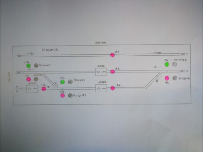

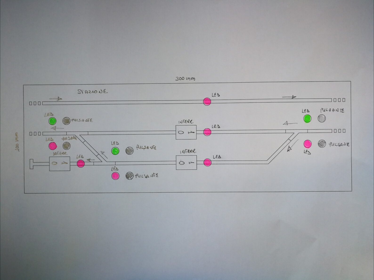

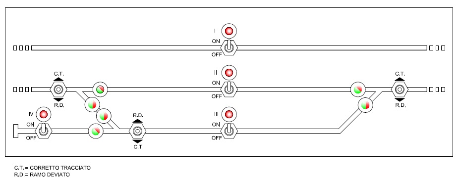

Per il momento è solo un'idea ma credo che presto diventerà realtà, cosa ne pensate?
Sinottico
Sinottico
#206 Messaggio da benigni99 »
Ottimo Francesco, mi piace!
Filippo [253]
#207 Messaggio da sal727 »
Perchè non mettere pulsanti ed interruttori in basso e lasciare sul tracciato solamente i led, mi sembra meno complicato ed esteticamente migliore.
#208 Messaggio da v200 »
[98] [253] Se non ricordo male si trovano anche i pulsanti illuminati per attivare i deviatoi. Come impostazione valida
#209 Messaggio da Excalibur »
v200 ha scritto: [253] Se non ricordo male si trovano anche i pulsanti illuminati per attivare i deviatoi. Come impostazione valida
Non ricordi affatto male Roberto, in rete io li ho trovati, ma credo che non facciano parte del fermodellismo, sono pulsanti generalizzati per varie applicazioni, ma potrebbero anche andar bene per le nostre esigenze.

#210 Messaggio da FraPis »
v200 ha scritto:[98] [253] Se non ricordo male si trovano anche i pulsanti illuminati per attivare i deviatoi. Come impostazione valida
Pulsanti luminosi miniaturizzati Ø 7mm non si trovano facilmente in commercio, preferisco usare pulsanti normali ma ho in mente di utilizzare led bicolore per la segnalazione
#211 Messaggio da v200 »
Raffinata soluzione [98] :wink:
#212 Messaggio da Excalibur »
v200 ha scritto:Raffinata soluzione [98] :wink:
Non volendo, sto adottando la stessa soluzione di Franceso.

#213 Messaggio da FraPis »
Variante sinottico realizzato con pulsanti e interruttori miniaturizzati a leva e led bicolore
Sinottico DeA.pdf
(152.78 KiB) Scaricato 103 volte

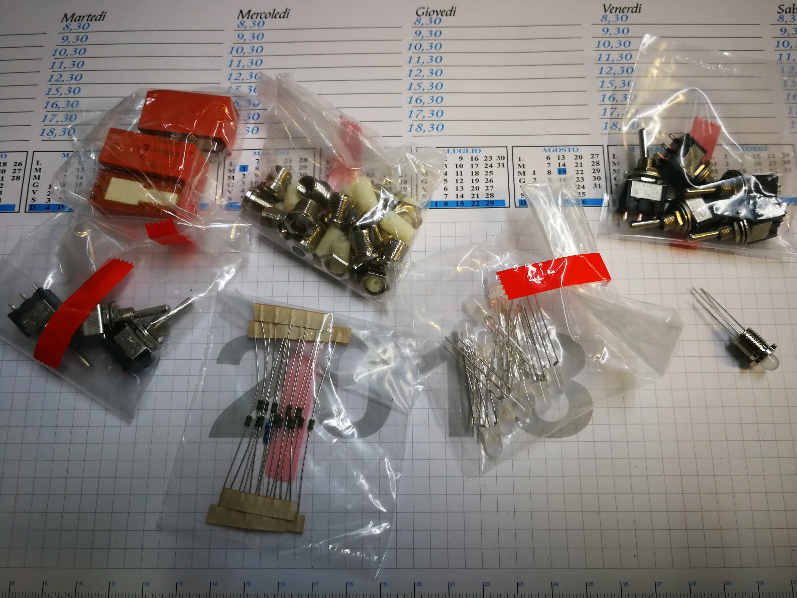

Materiale per sinottico acquistato, a breve pubblicherò il montaggio

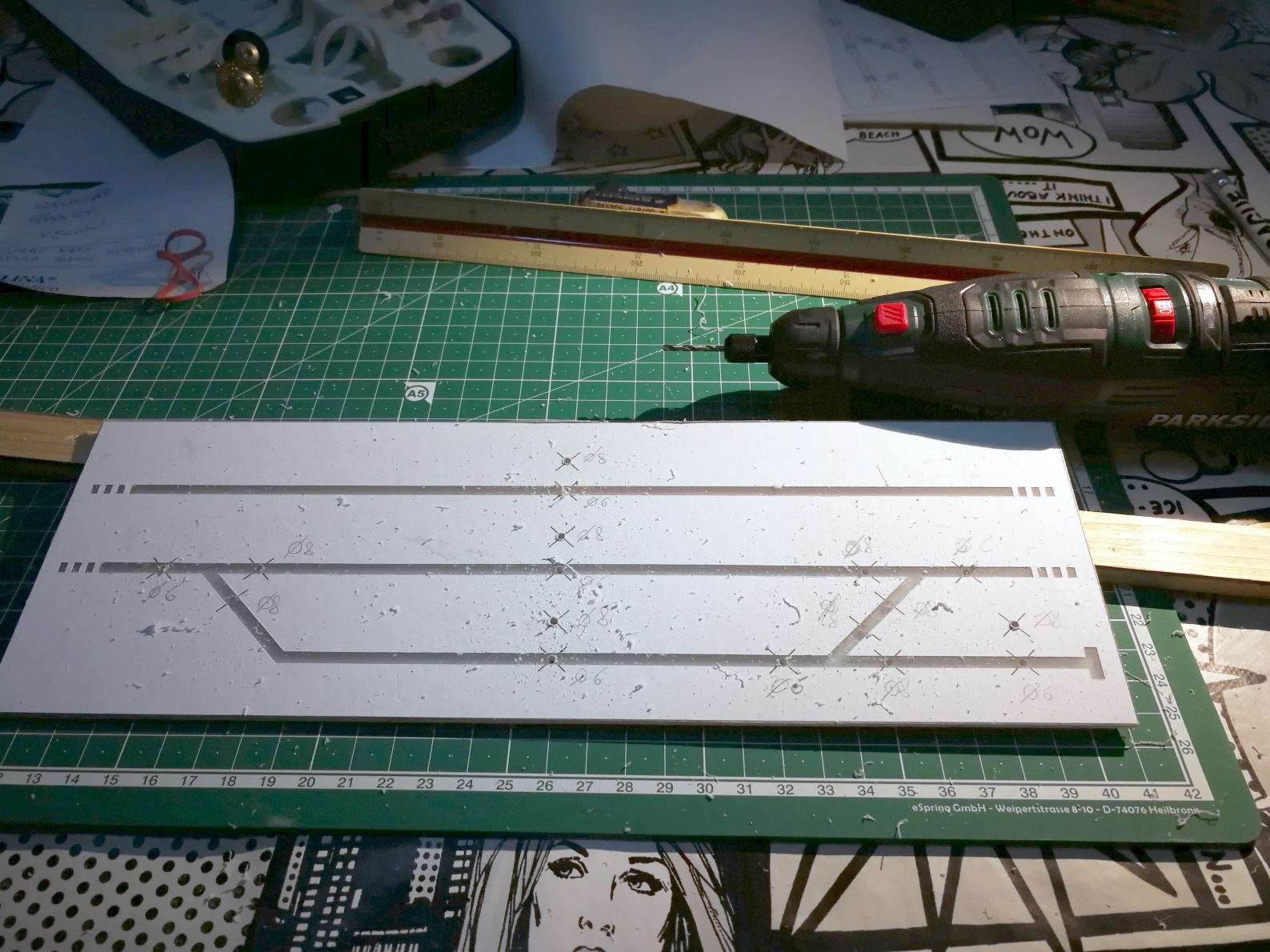

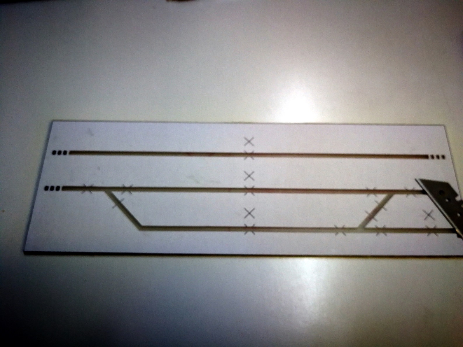

#216 Messaggio da FraPis »

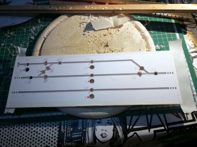

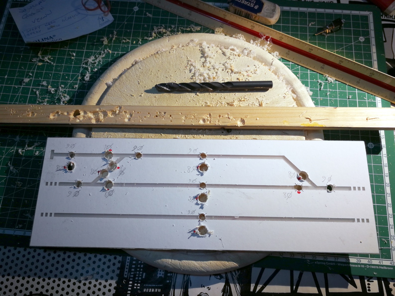

Come promesso inizio ad illustrare il procedimento da me adottato per la costruzione del sinottici, vorrei ricordare che il sinottico non è compreso nella raccolta DeA ed io ho intenzione di utilizzarlo per sia in sostituzione dei tre interruttori originali che per il comando di attuazione dei deviatoi motorizzati, anch'essi non presenti nel progetto originale.

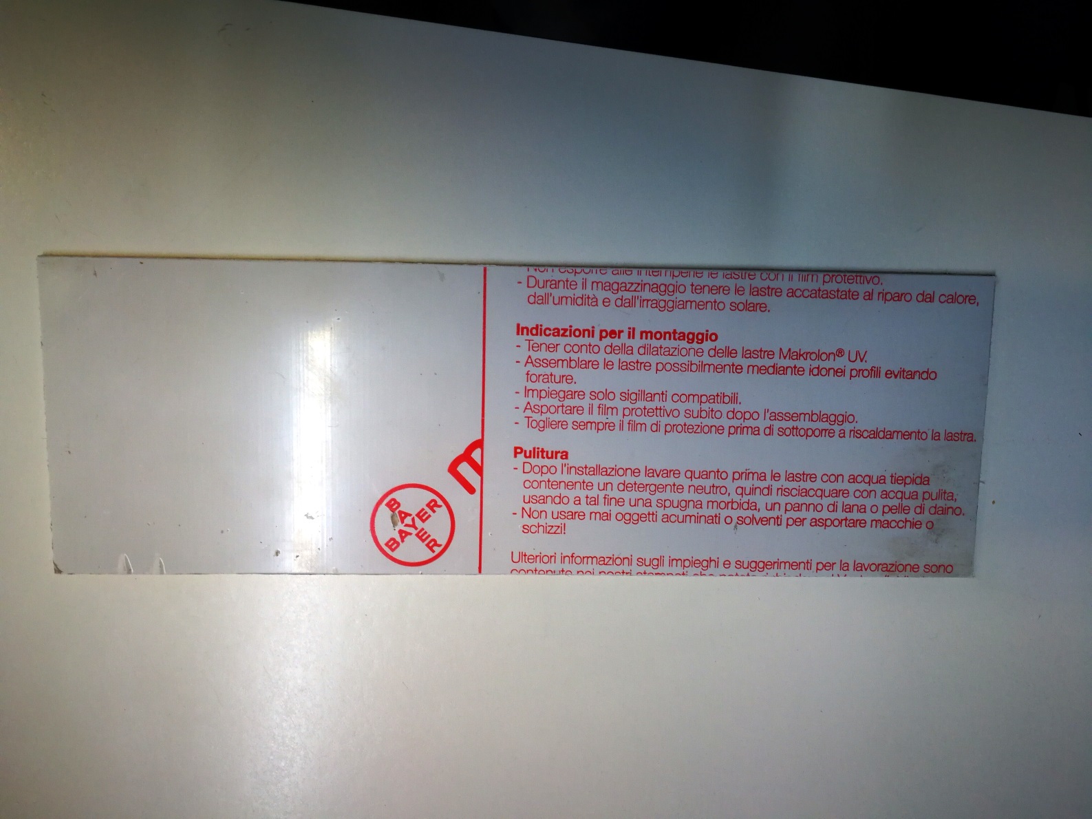

Iniziamo con un pannello in policarbonato trasparente 300x100mm x 3mm di spessore
Tutto il sinottico sarà realizzato sulla faccia interna del policarbonato, per questo motivo devo disegnare a specchio

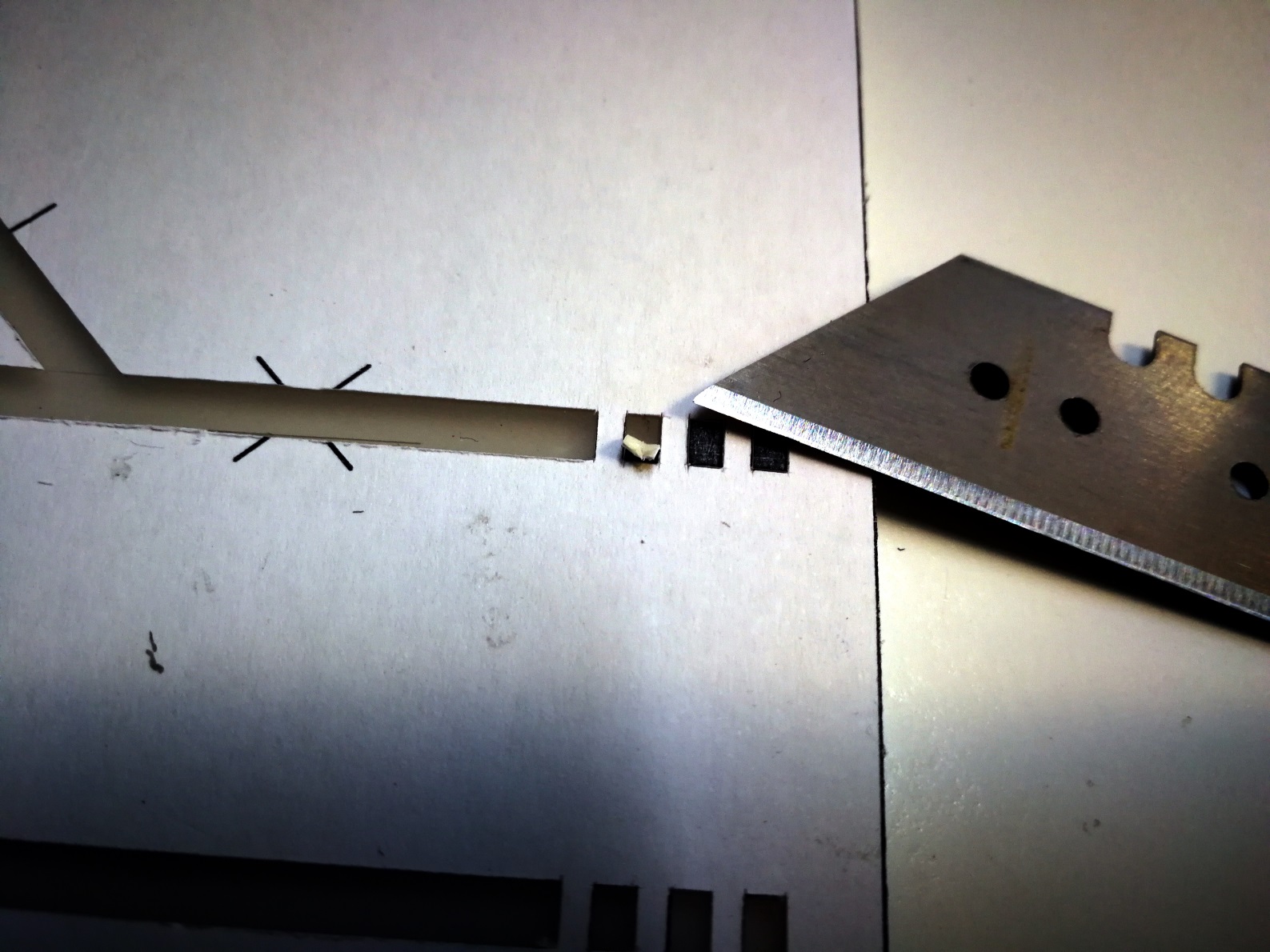

Dopo aver levato la protezione di plastica interna ho opacizzato con la carta abrasiva la superficie di lavoro, ho rivestito la superficie con del nastro da carrozziere, ho incollato il disegno a specchio sul nastro e dopo aver fatto asciugare la colla ho intagliato lo schema del sinottico
Infine ho eliminato le strisce da 3mm ritagliate
Quindi ho iniziato la foratura con una punta sottile 1,5mm
Ho allargato i fori con i diametri necessari
Infine ho eliminato i residui di lavorazione
Peri il momento è tutto, a breve la verniciatura :wink:

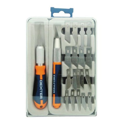

Mi è sembrato dalle foto che usi solo la lama di un cutter per tagliare le strisce, nei brico puoi trovare un prodotto simile a questo
è molto utile per i nostri lavori, specialmente per tagliare o incidere piccoli particolari, si usa come una penna
#222 Messaggio da Excalibur »
Certo Salvatore che questo utensile è veramente eccezionale, ma se dovessimo acquistare ogni utensile per ogni singolo lavoro, metteremmo su una ferramenta. [106]

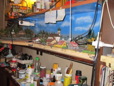

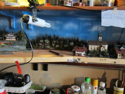

#223 Messaggio da v200 »
Pensa con 30 anni di modellismo l'attrezzatura che ho
la foto del mio banchetto di lavoro

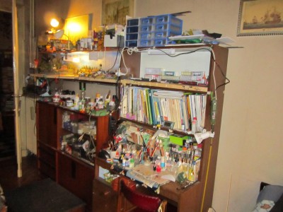

Questo invece Roberto, è il mio banco di lavoro ricavato in un angolo del garage e non mi azzardo ad ampliarlo, altrimenti mia moglie mi caccerebbe di casa con tutti i miei attrezzi.
