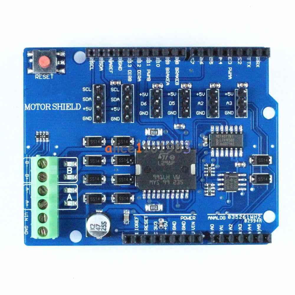

Ho realizzato, per gioco e per sperimentare, questa centrale digitale basata sull'open source DCC++, che praticamente emula perfettamente una Z21 Roco, e quindi è gestibile anche via smartphone/tablet tramite l'app Roco scaricabile dall'app store (o playstore per android), e supporta JMRI e Rocrail; preciso che progetto, codice e quant'altro NON è scritto/fatto da me, ho solo assemblato i due moduli Arduino necessari (Mega+Wifi+motor shield oppure Mega/motor shield e ethernet shield) e caricato il codice; esiste anche un Wifi throttle, sempre realizzabile a bassissimo costo su base arduino; il costo totale delle due versoni è di 27 euro la prima e circa 18 euro la seconda...Se qualcuno è interessato posso postare un tutorial, anche se in rete si trova tutto...
Arduino Mega+WiFi (19 euro spedito)
Motor shield (8 euro spedito)

Molto interessante. Ho trovato facilmente in rete Arduino Mega e Motor shield, ma non il Wifi throttle.
Hai un riferimento?

#16 Messaggio da max63 »
Perchè il Wifi throttle...non esiste! Te lo devi costruire ma in alternativa puoi usare qualsiasi smartphone/tablet e controllare il layout con Jmri ed Engine Driver.

#17 Messaggio da max63 »
Ah, se vuoi realizzare la centrale A21 devi acquistare il Mega+Wifi, il modulo in foto, non il Mega e basta.
