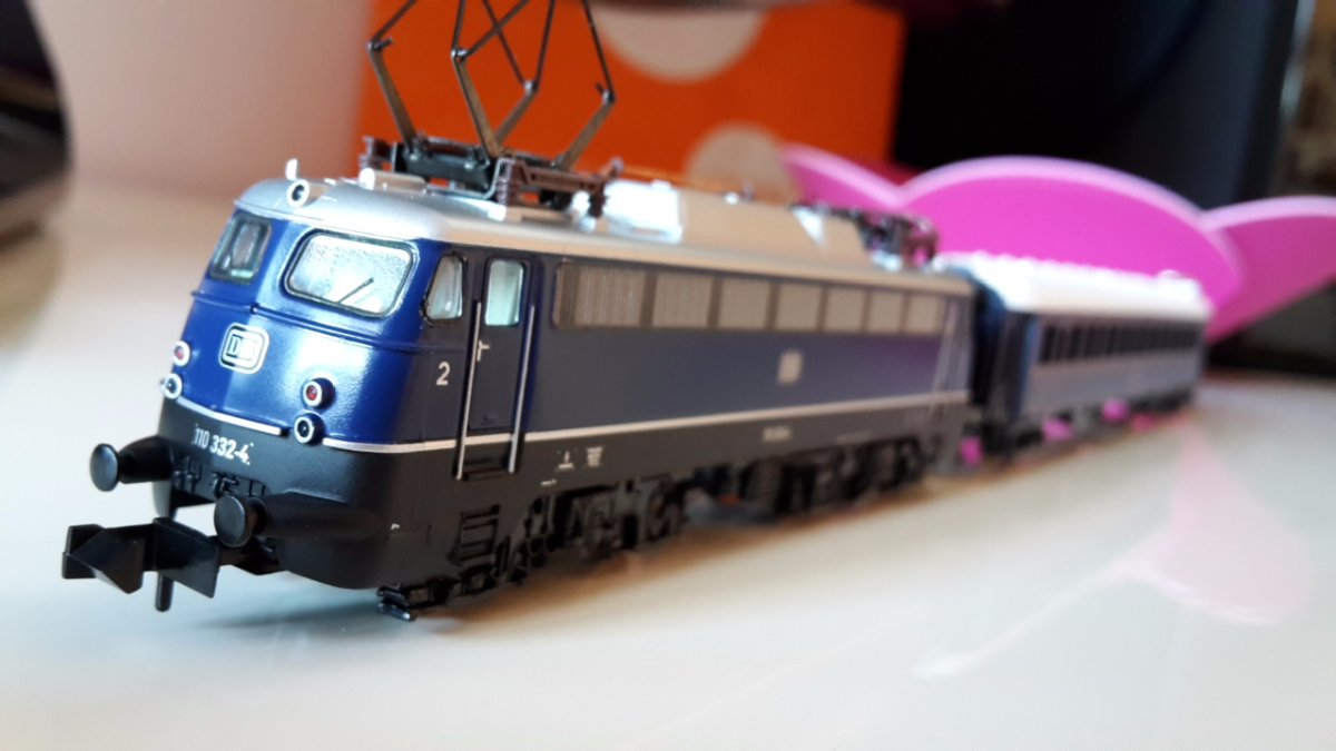

Dopo aver posizionato la prima parte dei binari
Ho eseguito un "TEST" con loco e CWIL in transito sul ponte

Alceo, non è la loco DeA, è una BR-110 Hobby Train acquistata usata :mrgreen:
#142 Messaggio da v200 »
Una E110 DB non penso proprio 8) [98] :wink:
Ottimo lavoro Francesco, si vede quando va in retro, il test per eccellenza.

FraPis ha scritto:Alceo, non è la loco DeA, è una BR-110 Hobby Train acquistata usata
Dimentico sempre che tu sei una spanna avanti tutti gli altri, me compreso. [146]

Effettivamente sembra che scorra abbastanza bene, anche nella curva di ingresso al ponte nessun problema.
Con questa prova ho testato anche il regolatore Fleischmann acquistato usato, prova superata egregiamente :mrgreen: :mrgreen:

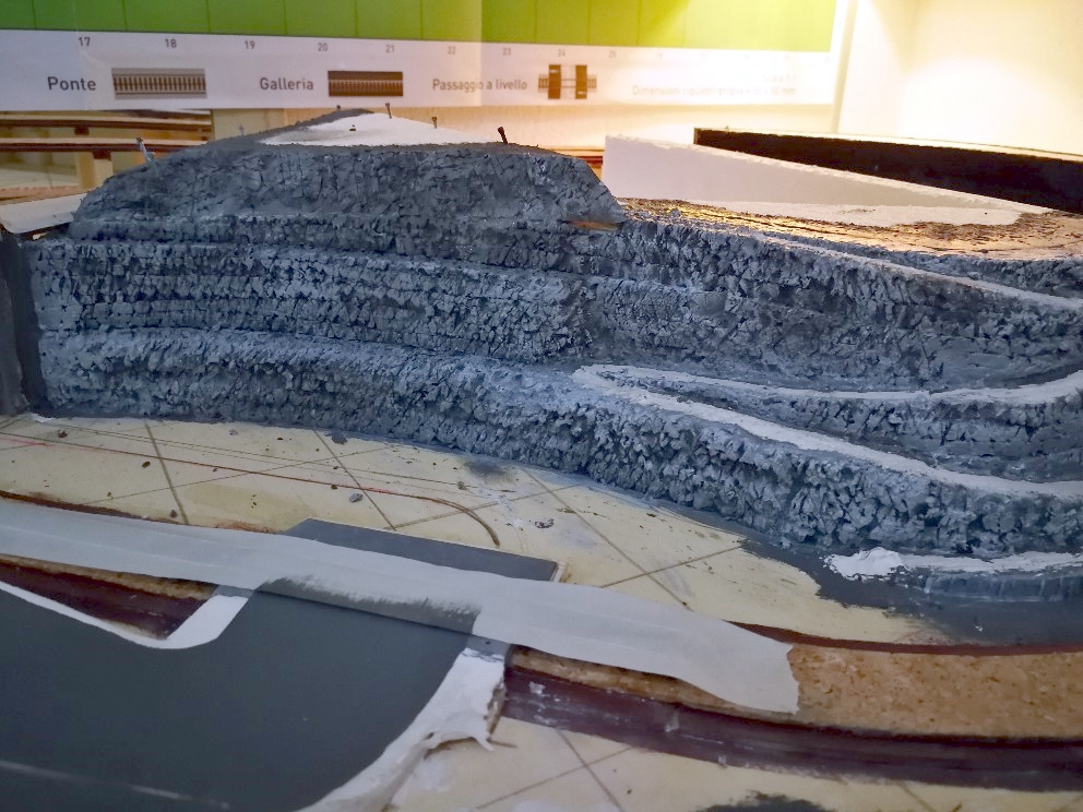

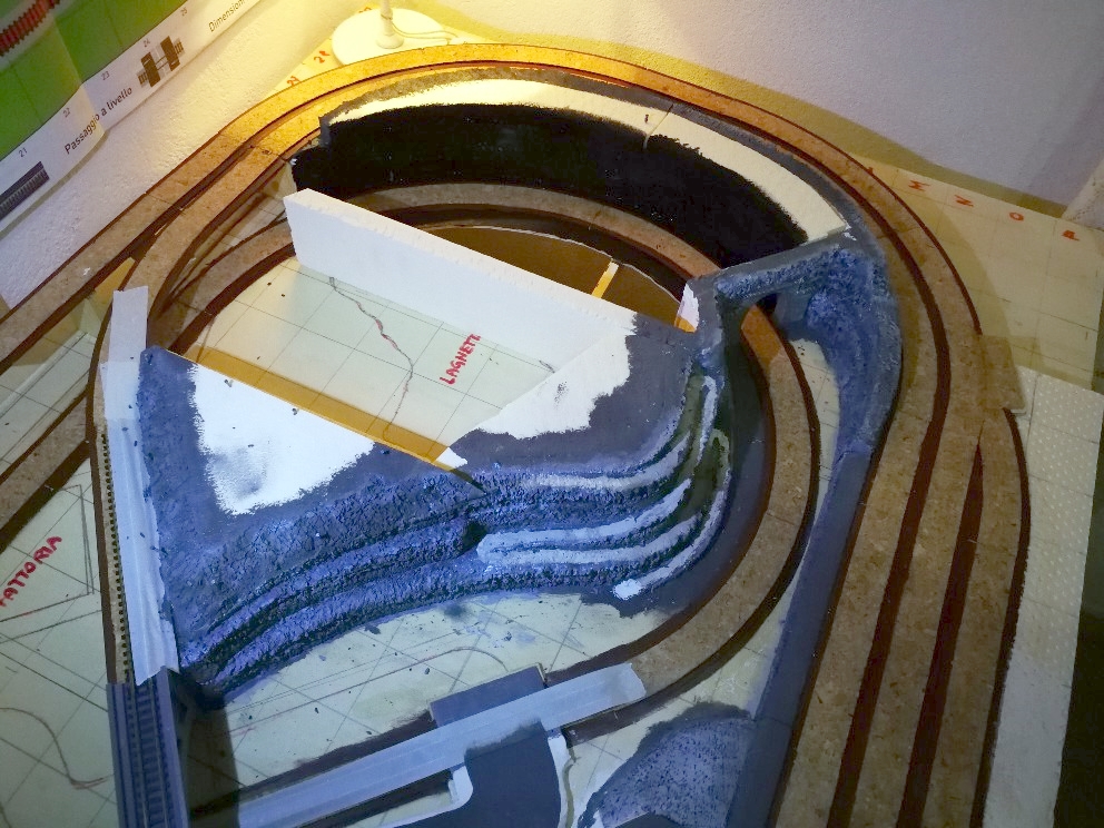

Le rocce crescono [99]
Prime prove di "sbiancamento" delle rocce (la luce artificiale altera un pò i colori)
#148 Messaggio da Excalibur »
FraPis ha scritto:Le rocce crescono [99]
Curiosa la prima foto, sembra un serpente attorcigliato.
FraPis
Messaggi: 1691
Città: Quartu Sant'Elena
#149 Messaggio da FraPis »
[109] Speriamo non sia velenoso [163] [258]
#150 Messaggio da Excalibur »
FraPis ha scritto:[109] Speriamo non sia velenoso [163] [258]
A parte le battute spiritose, noto che hai un'ottima manualità.
Sono curioso di vedere cosa consiglia la DeA per la realizzazione e costruzione di rocce e rilievi.
