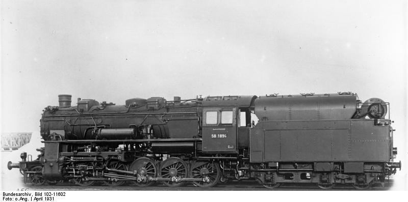

Dopo la guerra (II G.M.) le neonate DB si trovarovo ad affrontare il problema del carbone e, sopratutto gli sprechi che esso comportava.
Nel 1952 venne introdotto, sulle locomotive della serie 44, 52 e 58, il Sistema Wendler.
Il sistema Wendler sfruttava la polvere di carbone di lignite.
Questa veniva, attraverso una ventola, aspirata dal tender. Arrivata al focolare, pressurizzata con aria compressa. In questo modo si poteva sfruttare anche la polvere più fine, di scarto, d'avanzo, del carbone.
Perché il sistema potesse funzionare fu necessario modificare anche i tender, per 2 motivi.
La polvere di carbone è leggerissima, volatile, quindi sarebbe "scomparsa" dal tender appena la locomotiva avrebbe raggiunto velocità.
In secondo luogo il vano polvere di carbone, per essere messo in pressione, doveva necessariamente essere chiuso. Naquero quindi i "Kohlenstaubtender"
Br 58 con Kohlenstaubtender
34,93 KB
Br 44 con Kohlenstaubtender
10,18 KB
La presenza del ventilatore posteriore indica che si tratta di un Kohlenstaubtender.

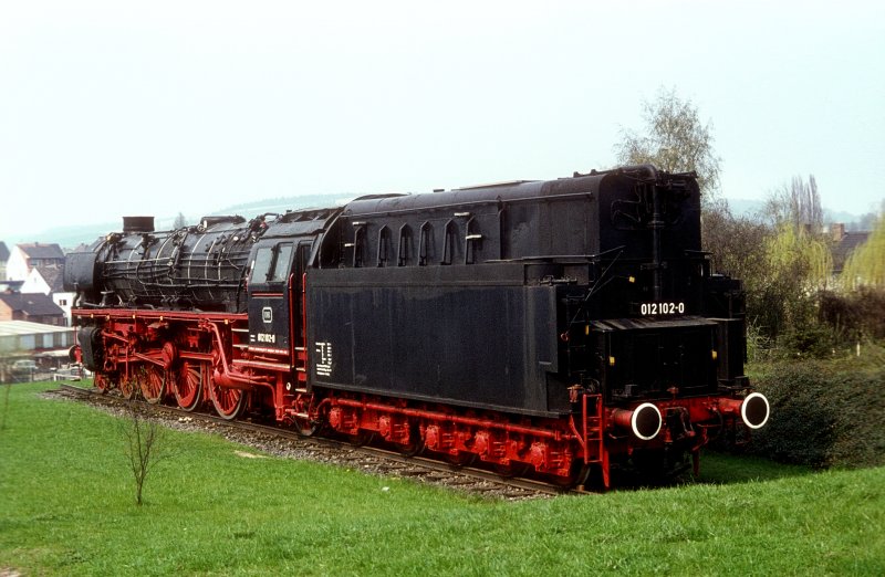

Questo tipo di tender, però, non è da confondere con il "Schweröltender".
Lo Schweröltender era un tender costruito per il trasporto "carburante" per locomotive a vapore alimentate a "olio pesante".
Infatti, sempre nei primi anni '50 si decise di alimentare alcune locomotive con tale combustibile, che derivava da avanzi di raffinazione, porcherie di ogni genere.
Vnnero quindoi modificate alcune Br 01 e Br 44 per l'alimentazione ad olio pesante, ed il tender, a tutti gli effetti, divenne un serbatoio.
Br 012 con Schweröltender 2'2' T38
90,53 KB

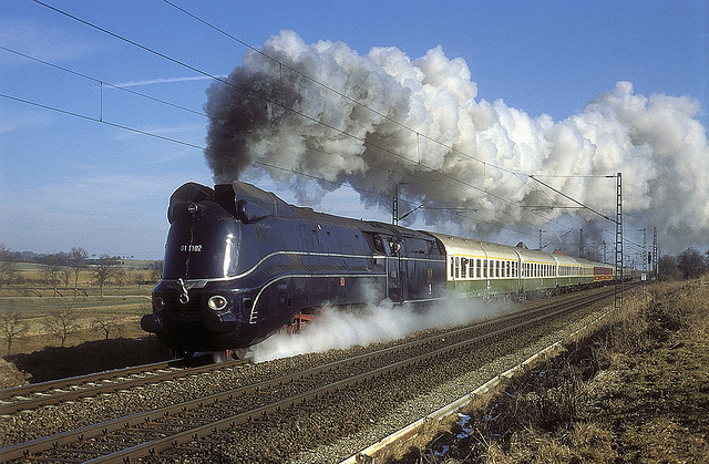

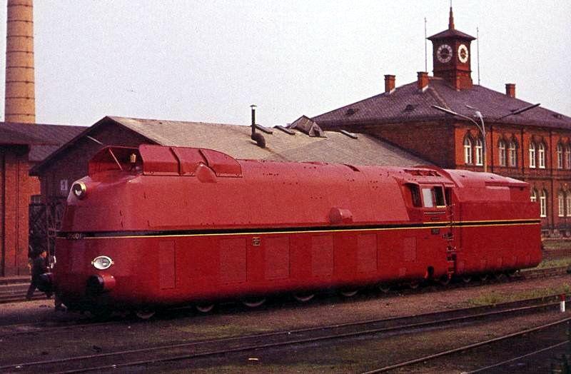

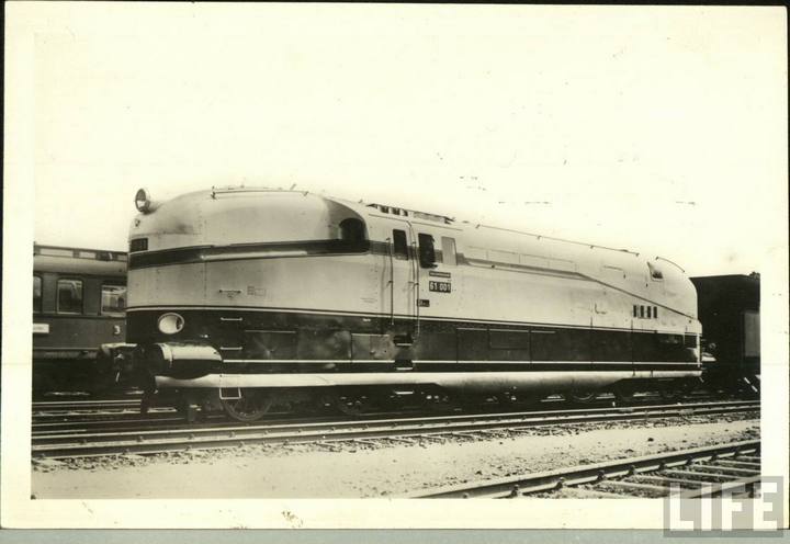

Bella foto Fabrizio. Sopratutto mette in luce quanto in Italia non si avesse capito l'importanza della carenatura. E' vero che i primi studi seri vennero fatti sulla E 428 di seconda/terza serie, verificando che il coefficiente aerodinamico porta vantaggio solo oltre i 100 Km/h.
Ma a cosa servivano quei "lamieroni" messi alla "membro di cane", su una Gr 743, addirittura a "muso piatto".
I tedeschi capirono l'importanza della carenatura a scopo aerodinamico molto prima, con conseguente riduzione dei consumi ed aumento delle prestazioni.
Vedasi le famose Br 01-10, Br 05 e Br 61.

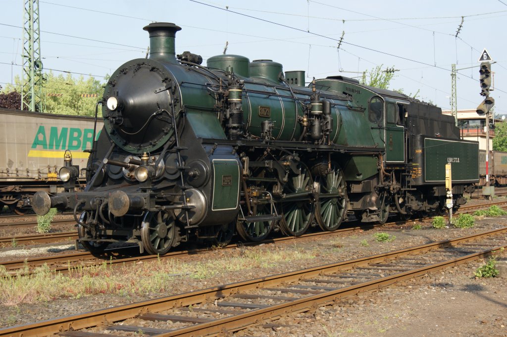

Infatti, Roberto. La carenatura ebbe lo scopo di migliorare l'impatto aerodinamico della macchina, quando viaggiava ad alta velocità (per quei tempi).
I primi studi aerodinamici furono eseguiti (dai tedeschi) in Baviera, con la costruzione della S 3/6. Velocista naturale, che raggiunse i 130 Km/h nel 1907... :wink:
Infatti tale locomotiva aveva il portello della camera fumi a cuspide e la cabina era molto "intagliata" ai lati.
182,06 KB
Tant'è che nel 1920 (meglio nel 1924), con la costituzione della DR, tale locomotiva venne inserita nel gruppo delle "Schnellzug-dampflokomotive" (da Br 01 a Br 19), come Br 18.4-5.
