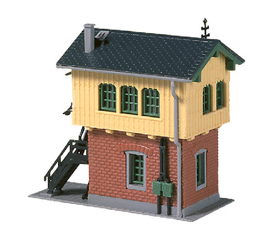

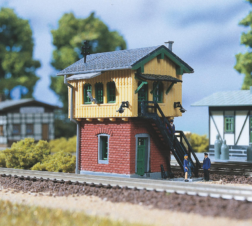

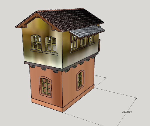

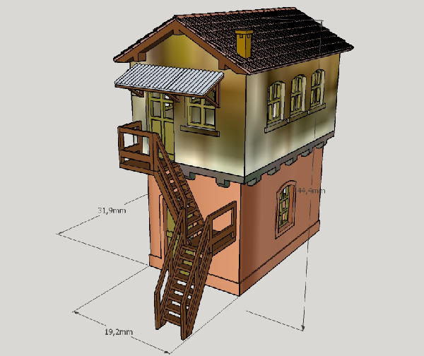

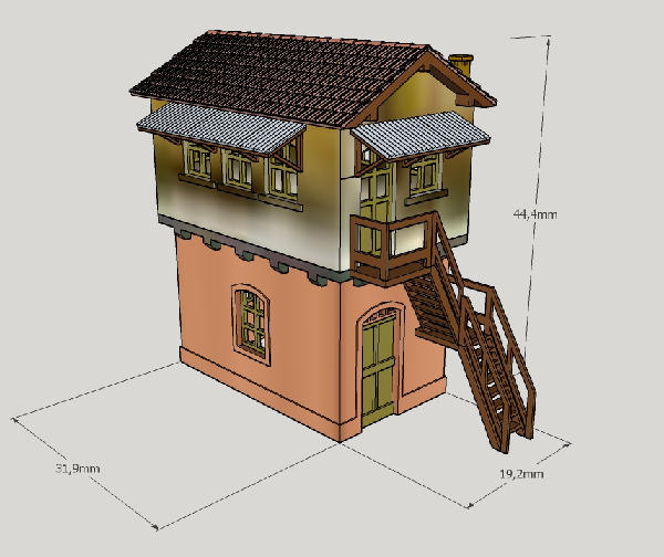

Nuova avventura,
considerando che sto facendo la ferrovia del Gottardo della DeA, e mentre aspetto che arrivi pian piano un po' di materiale per poter fare qualche cosa, ho pensato di fare un posto di blocco da inserire nella stazione, e rimanendo in tema l'ho copiato da un modellino della Auhagen
in scala N ho solamente fatto i paraurti, e adesso mi butto in questa nuova esperienza, il disegno è venuto anche bene, vediamo il resto se riesco a fare qualche cosa di decente, avendo misure piuttosto ridotte

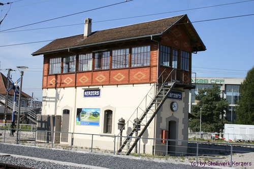

Sal è troppo Tedesco guarda questo Stellwerk Svizzero di Kerzers, (Friburgo).
http://www.radiomuseum.org/museum/ch/mu ... zers/.html
Oppure questo di Zurigo
Fortunatamente avendo un paesaggio montano si può fare anche tedesco :wink:

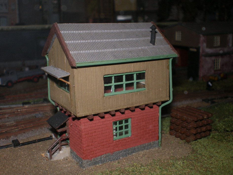

Anch'io feci qualcosa del genere e mi autocostruii lo "Stellewerke" con balsa e pezzi di avanzi di lastrine e kit vari. Quello Auhagen ce l'ho da anni e non l'ho ancora montato!!

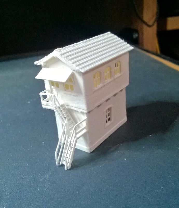

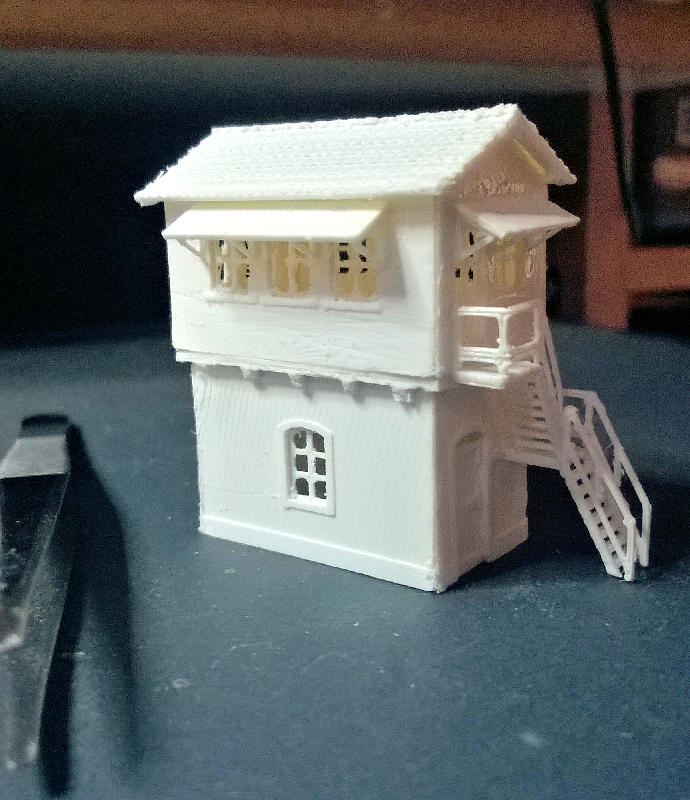

E' uscito dal forno il piccolo posto di blocco
ho fatto una bella fatica con le mie mani di burro ad assemblarlo :cool:
diciamo che non è venuto male, la scala è molto ridotta e piuttosto faticoso riuscire a stampare e mettere tutto insieme, bisogna utilizzare le pinzette, non fa per me.
Con molta calma vedrò anche di verniciarlo.

Niente male davvero......ma con cosa è fatto, 3D?
Re: Posto di blocco scala N
#16 Messaggio da sal727 »
@Carlo
si è una stampa in 3D
Sinceramente non mi ha soddisfatto del tutto, la parte inferiore l'ho fatta con parametri di stampa diversi che la parte superiore e si nota, sopra ho dovuto cartare un po' per togliere i filamenti di stampa che si erano addensati e una volta fatte le correzioni la parte inferiore è venuta meglio, però devo rivedere alcuni settaggi ed anche le misure che se vanno sotto i 5 decimi di mm il software praticamente non le considera e di conseguenza non stampa nulla essendo l'ugello di stampa di 4 decimi, questo è un piccolo problema per creare oggetti in scala N e minori con stampanti consumer, comunque una volta verniciata si notano molto meno le imperfezioni.

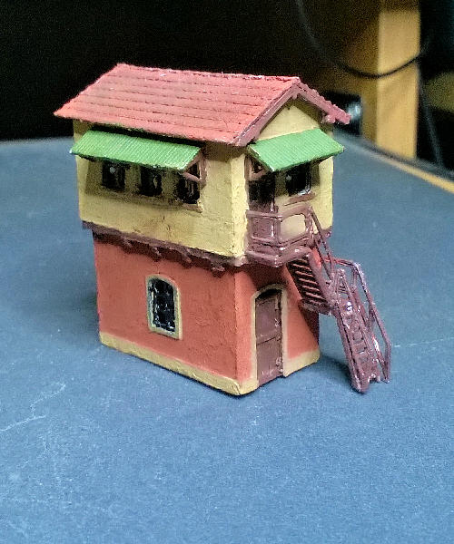

Ho provato a verniciarlo (a pennello) [:I]
#20 Messaggio da carlo mercuri »
Bello!! Io personalmente avrei rivestito la parte bassa in mattoni, magari incollando semplicemente le riproduzioni in carta in commercio, ma anche così non mi dispiace!! :) :)

#21 Messaggio da sal727 »
Grazie Carlo :smile:
per rivestire la parte sottostante avrei dovuto assemblare il tutto alla fine perchè venga un buon lavoro, io invece nella foga di vederlo finito ho incollato tutto e poi verniciato, sbagliando si impara [:I]
