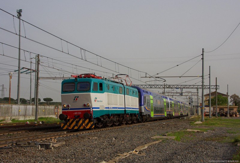

#12 Messaggio da Fabrizio »
La E 655.533, di recente ripellicolata (viewtopic.php?f=108&t=8373&p=251315#p251296) e in forza alla Divisione Passeggeri Regionale del Lazio come macchina per soccorso, recupera un complesso Vivalto guasto tra Roma e Formia
Foto: https://flic.kr/p/KF7yT3
